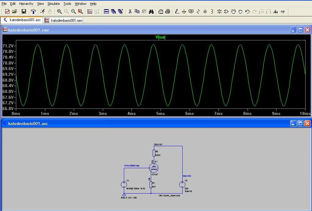

Hallo Forum Gerade mache ich erste Gehversuche. Gleichspannungsmässig sieht das mit knapp 70VDC an der Anode schon ganz brauchbar aus. Aber ich erwarte eine Verstärkung von etwa 10. Laut Simu: 71,3V-66,99V=4,31V ua/ug=4,31V/200mV=21,55 Das ist mehr als µ-fach trotz nicht überbrücktem Katodenwiderstand und das doppelte vom real gemessenen Wert. Wo liegt der Fehler? LG old.
Wiederhergestellt durch Moderator
Am Gitter liegen 400mVpp. Die Eingabe ist in Vp. Da grübelt man eine Ewigkeit - kaum fragt man, findet man die Lösung. Kommen sicher noch weitere Fragen.

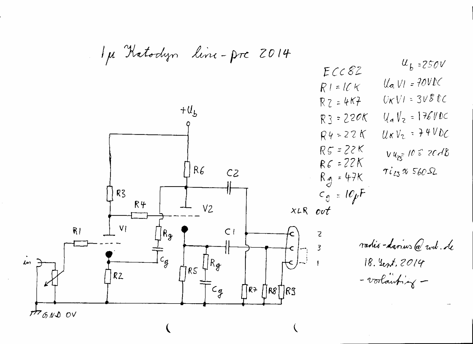

Nun habe ich mich an diese Schaltung gewagt: http://1.bp.blogspot.com/-dwfuqHJWRM8/VBspbZMlIdI/AAAAAAAAA-4/dZ_odENQhrs/s1600/1mu_cathodyne_line_pre_2014_schema_darius_001.png Und habe sie für die Simu auf das notwendigste abgespeckt. Simuliert sich zu tode. Was habe ich da falsch gemacht? Hier die inc für die Röhre: http://www.vcu.edu/csbc/bnfo601/Paul_amp_designs/Koren_Tubes.inc Wie stellt man die minimale Timestep ein? Bei mir geht nur die maximale Timestep LG old.

Das könnte an den Kondensatoren liegen. Mit den 1F aus deinem Schaltplan und auch mit überall 10uF (???) rödelt es sich auch bei mir tot, mit C1=C2=10uF und C3=C4=11uF läuft es seltsamerweise problemlos durch.

Du willst keinen minimalen Timestep sondern den maximalen Timestep. Alle Dateien nach C:\Test kopieren und loslegen. Nachtrag: Kondensatoren mit 1Farad sind keine gute Idee.

Tom schrieb: > Sonst werden DC-Arbeitspunkte vorher berechnet. Das ist ja fein. Dann brauche ich ja die Sekunde gar nicht. Das ist doch ein schöner Abschluss für heute Abend. Man erkennt in der Simu schön, dass das Gegengewicht R4 ein paar Kiloohm hochohmiger sein muß. Es feht der die Katodenimpedanz der ersten Stufe in Reihe. Das gefällt mir.
Danke Helmut. Und was hat es mit der Änderung von inc auf cir auf sich? Habe R4 um R1/µIIR5, auf 50K3 gebracht. Das sieht schon besser aus. Insgesammt müssen beide RG aber noch etwas hochohmiger. Bei der realen Schaltung sind 47K näher am Idealwert als 51K. Mal sehen was die Simu meint. Jedenfalls ist sie ganz nah am realen Aufbau dran. Klasse! Vielen Dank nochmal.

Danke Helmut. Von diesem Video habe ich gelernt: http://www.youtube.com/watch?v=Taz38AVHP6k Und dort wie man das Modell einbindet: http://www.youtube.com/watch?v=fM7qacnRWk8 Ton ist grottig, wichtig ist der Anfang und das Ende. Und unter dem Video ist der Link. Aber ohne Helmut wäre das nicht gegangen. LG old. PS: Spice findet 51K für Rg richtig gut. ich lasse die 47K in der realen Schaltung, tue aber noch 3K3 in Serie zum Gegengewicht. Und jetzt Pastefka ... :-))))))))))))))))))))))))))))))))))
