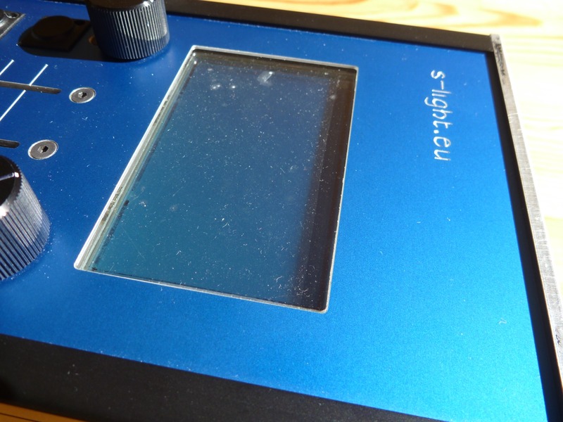

bis jetzt hab ich nur für mein Hobby-Projekt ein schickes Gehäuse gebraucht - da habe ich mir eines von Schäffer AG zusammengestellt: http://www.schaeffer-ag.de/produkte/gehaeuse/ das ist zwar teuer - dafür macht es auch was her.. hatte die Variante mit Seitenprofil genommen - das LCD war ein EA DOGXL160-7 (DotMatrix) - von der DOG serie gibts auch Text Displays. (diese sind unter anderem auch bei Reichelt im Sortiment) http://www.lcd-module.de/produkte/dog.html ich hatte in der Frontplatte ein Ausschnitt der auf der Rückseite derFrontplatte noch eine 'Vertiefung' außen rum hatte. in diese habe ich dann von hinten ein passendes Gegenstück Plexiglas eingeklebt - das Plexiglas habe ich auch bei Schäffer fräsen lassen... Das Display sitzt auf einer Platine die über die ganze breite geht und eingeschoben ist. Durch diese Konstruktion ist das Display relative weit nach hinten versetzt - dafür soweit der Kleber hält - geschützt. hab mal zwei Bilder davon angehängt. auf dem Display ist noch die Schutzfolie drauf.. hab ich beim letzten zusammenbauen vergessen ab zu machen - und seit dem nicht mehr offen gehabt ;-) vielleicht ist dies Variante für dich zu Aufwendig - oder zu Globig - das weiß ich nicht - nur eine weiter Möglichkeit! - und sehr flexible was die größe angeht! sonnige grüße Stefan
naja ich meinte klobig - wobei ich finde ein Globus ist ja irgendwie auch 'unhandlich' ;-)
