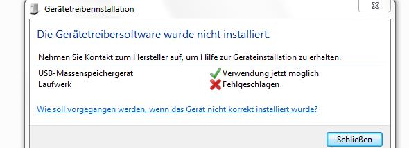

Hallo Habe noch eine Kamera PDC 3350, welche ich so allgemein noch Nutze. Bis jetzt unter XP konnte ich die Karte als Wechselmedium leicht auslesen. Jetzt unter W7 wird das Teil noch nicht mal als Wechselmedium angezeigt. Gibt es eine Möglichkeit unter W7 das Teil wenigstens noch auszulesen?

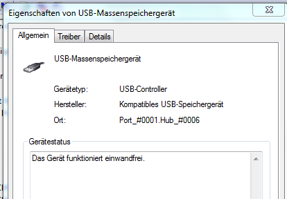

Michael_ schrieb: > Schau mal ins Menue der Kamera. Keine Wahlmöglichkeit für USB. Habe die Kamera mit Karte an einen Anderen PC angeschlossen. Eine alte Installation von 2003.(XP) Wird sofort als USB Massenspeichergerät im Manager angezeigt. Im Explorer sogar als PDC 3350. Es ist keine Software und Treiber dafür installiert! Die Karte kann ich auch mit Lesegerät auslesen! Habe W7 Home Premium

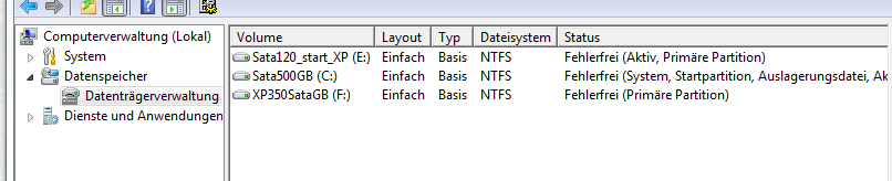

Schau mal in die Datenträgerverwaltung. Möglicherweise ist kein Laufwerkbuchstabe zugewiesen.
Icke ®. schrieb: > Möglicherweise ist kein > Laufwerkbuchstabe zugewiesen. Das ist garnicht notwendig. Bei korrekter Installation ploppt nach dem Verbinden ein Fenster auf mit der Frage (u.a.), ob man die Daten in einem Ordner sehen möchte. Wenn das schon nicht klappt kommt man i.d.R. auch nicht anders an die Daten ran. Georg

Georg schrieb: > Bei korrekter Installation ploppt nach dem > Verbinden ein Fenster auf mit der Frage (u.a.), ob man die Daten in > einem Ordner sehen möchte. Kommt drauf an, wie sich die Kamera am System anmeldet. Wenn sie sich über PTP (Picture Transfer Protocol) oder als WPD-Gerät (Windows Portable Device) identifiziert, dann erscheint sie im Gerätemanager unter "Bildbearbeitungsgeräte" bzw. "Tragbare Geräte" und der Windows-Dialog zum Übertragen der Bilder poppt auf. Als "USB-Massenspeicher" taucht sie nur auf, wenn sie sich als solcher ausgibt. Und dann müßte sie auch in der Datenträgerverwaltung zu finden sein. Peter schrieb: > Kann es sein Das ein Spezieller Treiber für W7 benötigt wird, den es > aber gar nicht gibt? Wenn dies der Fall ist, müßte im Gerätemanager ein "Unbekanntes Gerät" stehen.
Peter schrieb: > nee,das glaube ich nicht. Glaub halt, was Du willst. Ein "USB Mass Storage Device" ist ein "USB Mass Storage Device" und braucht keinen speziellen Treiber. Das war nur unter Windows 95 & Co. anders, aber Windows 7 hat damit nichts zu tun. Du könntest (wenn Du Glaube durch Wissen ersetzen möchtest) mal im Gerätemanager nachsehen, was da so alles an Treiberleichen herumdümpelt -- dazu musst Du die Umgebungsvariable DEVMGR_SHOW_NONPRESENT_DEVICES auf den Wert 1 setzen und dann den Gerätemanager aufrufen, aber so, daß er das richtige Environment erbt. Am einfachsten geht das mit folgender Batchdatei:

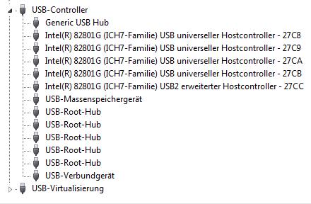

1 | set DEVMGR_SHOW_NONPRESENT_DEVICES=1 |
2 | devmgmt.msc |
Im Gerätemanager hat nur dann der Menüpunkt "Ansicht->Ausgeblendete Geräte anzeigen" eine Funktion. Lösche jedes grau dargestellte Gerät, das Du unter "USB-Controller" findest; entferne vorher die Kamera.

Rufus Τ. Firefly schrieb: > Rufus Τ. Firefly > (rufus) > (Moderator) Treiberleichen dürfte ich eigentlich sehr wenig haben. Werde aber trotzdem mal nachsehen. Trotzdem sagt mein PC mir ,das gerät funktioniert einwandfrei, aber lesen kann ich es nicht. Ähnliche Probleme mit W7 gibt es ja auch.

Peter schrieb: > Einen zweiten W7 habe ich jetzt nicht. Kumpel, Schwager, Nachbar, Firma, sonstwo... > Wenn aber eine solche Meldung kommt, was soll man dazu sagen. Der "USB-Massenspeicher" ist nur einer von zwei nötigen Treibern, damit du auf das Gerät zugreifen kannst. Es muß zusätzlich noch als "Laufwerk" erscheinen. Genau dort hängt es wahrscheinlich.

Was ist denn nun mit der Datenträgerverwaltung? Taucht das Gerät dort auf oder nicht?
Hatte alle nichtaktiven USB Treiber deinstalliert. Jetzt erscheint es in Laufwerke. Trotzdem nichts in Computer und keinen Zugriff!
Dann mach mal den Festplattenmanager ("Datenträgerverwaltung") auf und sieh nach, ob das Ding da auftaucht.

Jetzt gefunden,Prozessor 2 mal eingetragen! Ist das normal?
Peter schrieb: > Jetzt gefunden,Prozessor 2 mal eingetragen! > > Ist das normal? Wenn du 2 Cores oder Hyperthreading hast, ja. Dein Kameraproblem kommt sicher nicht daher. Wenn du dir einen neuen PC kaufst, tauchen da ev. auch 6 oder 8 Prozessoren auf. Georg
