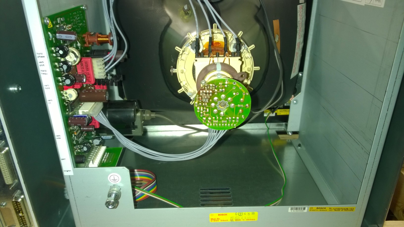

ich hoffe mir kann hier jemand helfen. Ich habe eine alte Trumatic
TC500R Maschine, bei der auf dem Röhrenmonitor fast nichts mehr zu sehen
ist. Ich habe aus dem Programm einen weißen Hintergrund und die Schrift
ist grau/schwarz. Der Kontrast ist so schlecht, dass man kaum noch etwas
erkennen kann. Kann man das reparieren, bzw. einen TFT relativ leicht
einbauen? Löten ist kein Problem, Elektrische Schaltpläne schon.
Bin für jede Hilfe dankbar.

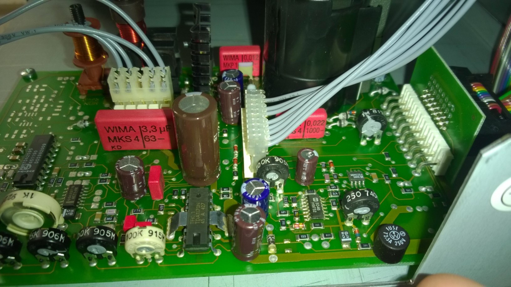

Wechsel mal alle Elyt-Kondensatoren. Und kontrolliere die
Versorgungsspannung.
Und verstell mal vorsichtig die Regler. Einer davon ist für den Kontrast
zuständig.

Versuch ist es wert:
Du hast da doch "Brightness" und "Gain" Einstellwiderstände dran.
Verstell mal "Brightness", so dass Du einen ordentliches Schwarz
hinbekommst und dreh danach an "Gain", bis der Kontrast i.O. ist.

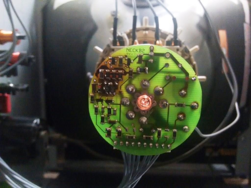

Also, der Monitor ist ein Philips M31-340 WD/ED. Monochrom. Den
Maschinenherseller habe ich angefragt und bekomme Angebote, da sie wohl
einen Umrüstsatz inkl. TFT haben. Die Elkos scheinen mir alle in
Ordnung, nachdem das Ding aus dem Jahr 2000 ist, möchte ich es doch
gerne wechseln :-)Mir scheint die Platine an der Röhre einen mitbekommen
zu haben, s. Foto.

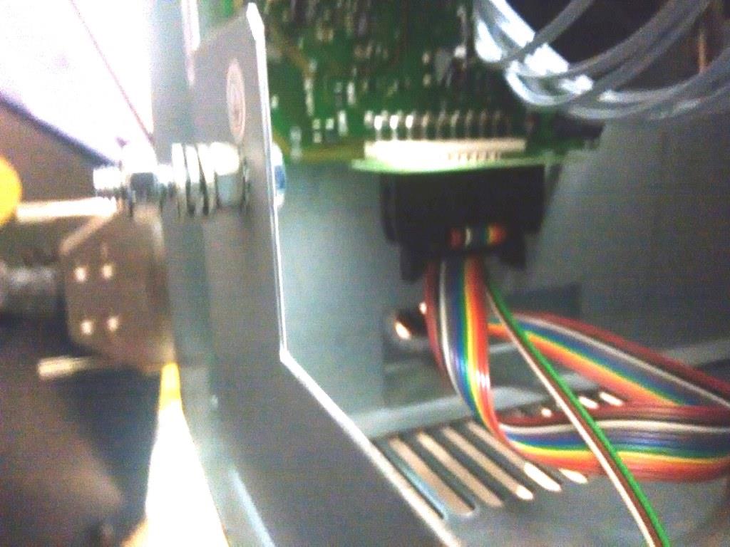

Foto vom Stecker ist auch dabei, mehr würde erst heute Abend gehen, da

@Michael: RETTER. Danke für die Anleitung für doofe. Kapiert und
umgesetzt, am Rädchen für Gain und Helligkeit gespielt und man sieht
wieder etwas. Ich goolge noch mal nach einem Ersatzmonitor (jetzt habe

Der Stecker auf dem Bild ist nichts standardgemäßes. Sollte das
Ersatzdisplay nicht schon entsprechend vorbereitet sein, mußt du die
Anschlußbelegung rausfinden und einen Adapter basteln.
von Alex W. (a20q90)
Was ist denn in Bild
http://www.mikrocontroller.net/attachment/233277/IMG_20141015_093005.jpg
links oben für Brandspuren?

von J-H V. (artabanos)
Elkos, verbrauchte Bildröhre, alles schön und gut.
Viel wahrscheinlicher ist jedoch, daß der Fehler auf der verkohlten
Bildröhrenanschlußplatine zu suchen ist, bei der schon eine enorme
Temperatur von nöten ist, um sie derart zu verfärben.
von Bürovorsteher (Gast)
> bei der schon eine enorme Temperatur von nöten ist, um sie derart zu verfärben.
Quatsch, das reichtt eine leichte Übertemperatur über die lange Zeit.

> Das Problem sind nicht Elkos oder sonst etwas, sondern die total
> ausgelutschte Bildröhre.
Woher willst du das wissen?
Natürlich ist das die zweite Baustelle, die ist aber umfangreicher und
teurer. Das von einem alten Fernsehmechaniker machen zu lassen, sollte
günstig sein.
Bitte die Kondensatoren zeitnah tauschen. Durch das Hochdrehen werden
andere Bauteile gestresst.
Von irgendeinem anderen Display würde ich erst mal absehen.
Mindestens vor dem Kauf testen. Grafikkarten in solchen Maschinen haben
manchmal Sondertiming.
Steht ein Name am Display?

Der Monitor ist letztendlich zwar in einen Kasten eingebaut, aber dient
nur dazu, das Bild anzuzeigen. Der Stecke rist hier wohl das größte
Hindernis, da kein Standard.
Thema Verbrennung am Ende der Röhre. Defekte Teile nicht zu sehen. Ich
wage mich bei laufender Maschine allerdings nicht an das Messen.
Thema ausgelutschte Röhre: Ja, das sit sie in der Tat, auf der
Vorderseite hat sich in den Jahren die Bedienmaske eingebrannt. Sieht
man, wenn der Monitor abgeschaltet ist.

von ... (Gast)
Normalerweise findet sich irgendwo auf dem Monitor/der Leiterplatte/der
Bildröhre Aufkleber mit Typenbezeichnungen. Die mal posten oder selbst
suchen.
Ein schärferes Bild von dem Anschlussstecker mit Umfeld wäre auch schön.
Eine Gesamtansicht von vorne und von hinten würde auch helfen.
> suchen.
Eben!
Wie heisst die Bildröhre denn?
von Leinel (Gast)
Guten Morgen.
die Röhre ist eine Philips M31-340 WD/E Bitte nicht auf das E hinten

Leider hast du kein Foto vom Bildschirm gepostet. Ich wette man konnte
den Strahlrücklauf sehen (Streifen/Linien) Das heisst: Fehler in der
Screenspannung. Kann ein defekter Zeilentrafo sein, oder es kann einfach
nur das Screen Poti kaputt sein. Das kann man sogar flicken. Auch sieht
der Zeilentrafo handelsüblich aus, den hätte man für 20-30 Euro
austauschen können.
Einen anderen Monitor anzuklemmen (auch TFT) dürfte nicht weiter
schwierig sein. Es gibt nicht viele Möglichkeiten, ein Monochrom-CRT
Signal zu generieren. Composite (am einfachsten), oder separates Sync.
Das "schlimmste" wäre noch eine digitale Helligkeitskodierung ähnlich
Digital-RGB.
Aber selbst im kompliziertesten Fall würde eine kleine Schaltung
reichen, um das Signal für jeden Handelsüblichen LCD-TV anzupassen.
