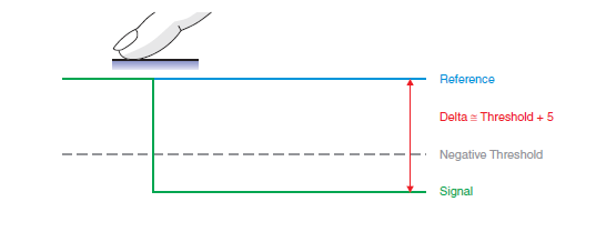

Hallo zusammen, ich habe mir einen Taster mit der QTouch Library von Atmel aufgebaut. Das funktioniert erst einmal auch soweit. Ich habe jetzt nur ein Phänomen bemerkt, welches ich mir nicht erklären kann. Die Sensorfläche/der Schalter funktioniert erst einmal einwandfrei. Wenn ich nun für einige Sekunden in schneller Abfolge auf die Sensorfläche tippe, wird das System immer sensitiver, d.h. nach einiger Zeit (einige Sekunden) pausenlosen, schnellen Tippens auf die Sensorfläche, reicht es dann schon aus, wenn man den Finger über die Sensorfläche bringt, damit der Sensor eine Betätigung erkennt. Wenn man dann mit dem Tippen aufhört, ein paar Sekunden wartet und ein, zwei mal auf die Sensorfläche tippt, "normalisiert" sich die Sensitivität wieder und es wird ein Fingerdruck wie gewünscht erkannt. Hat jemand Erfahrungen mit der Library und hat eventuell eine Idee, warum das System sensitiver wird, wenn man eine Zeit lang schnell auf die Sensorfläche tippt? Freue mich über Anregungen. Grüße
Du mußt die Drift compensation etwas verlängern. Ist sie zu kurz eingestellt, dann geht das Referenzsignal Richtung der "neuen" Kapazität. Das ist dafür gut wenn sich z.b. im Laufe der Zeit die Sensorfläche verdreckt (Kapazität ändert sich) und wenn der Drift compensation z.b. auf 10Sekunden eingestellt ist, dann wird jede 10Sekunden geprüft wie das neue Signal aussieht und dann geht die Referenz immer in 1Count Schritten entweder mit hoch oder runter. Hast Du die Drift compensation auf viel kürzeren Abstand eingestellt, z.b. jede Sekunde, dann ist "im Schnitt" der Pegel viel höher und die Referenz geht dann solange du permanent drauf klopfst mit. Wenn Du dann loslässt, geht ja das Signal runter und das Referenzsignal folgt dem neuen Signal und dann ist wieder alles gut.
Hallo, vielen Dank für die schnelle Antwort! Wenn ich das richtig verstanden habe, wäre das der Wert "neg_drift_rate" und "pos_drift_rate"!? Ich werde dann mal ein wenig damit rumspielen. Das würde doch aber heißen, wenn ich den Wert z.B. auf 10s einstelle und dann 20s oder so schnell tippe, würde ich dann auch wieder das entsprechende Phänomen erhalten? Sollte man diesen Wert dann also möglichst hoch einstellen!? Vielen Dank! Grüße
ja so kann mans betrachten, je schneller gedriftet werden soll desto öfter passt sich der Algorithmus an die Umgebung an. Du wirst ein wenig ausprobieren müssen welche Einstellungen für die Applikation Sinn machen GGf. kannst Du auch versuchen die Abtastrate zu ändern, z.b. alle 250ms sampeln damit kriegt der Algorithmus nicht so häufig die Änderungen mit, das geht aber zu Lasten der Response Zeit. Alternativ kannst Du auch den Parameter Detect Integration erhöhen, dann wird x-mal gesampelt und erst wenn alle Samples über dem Detect Threshold liegen, dann wird der Wert als Touch reported. Mußt mal ein wenig ausprobieren, Touch ist Rocket Science :) Am besten wenn Du das QDebug Interface nutzt und mit Hilfe von Atmel Studio / QTouch Analyser kannst Du Dir dann anschauen wie sich der Verlauf des Signals und des REferenzsignals ändert. Dann siehst Du genau wie das Verhalten ist. Du kannst Dir ggf. auch ein günstiges SAMD20 Xplain Pro kit zum Experimentieren nehmen dort ist der EDBG Chip verbaut der auch als Gateway zum QTouch Analyser dient. Um das Prinzip zu verstehen und mal alle Parameter zu testen hilft das auch schon weil Du dann direkt im Analyser siehst was vor sich geht.
Hallo, vielen Dank! Ich werde mal ein wenig mit den Werten rumexperimentieren und mal schauen, was sich für Änderungen ergeben. Das mit dem QDebug Interface und dem Analyser werde ich mir einmal anschauen. Wenn ich etwas weiter gekommen bin, werde ich hier nochmal berichten. Hilft dann vielleicht auch anderen weiter. Besten Dank!! Grüße
Frank schrieb: > Das würde doch aber heißen, wenn ich den Wert z.B. auf 10s einstelle und > dann 20s oder so schnell tippe, würde ich dann auch wieder das > entsprechende Phänomen erhalten? Stell den Wert einfach so ein, dass der Schwellwert nicht nennenswert wegdriftet, bevor dein Finger lahm ist ;-)

Hallo, ich bins nochmal. Ich habe jetzt mal ein wenig mit der neg_drift_rate rumgespielt. Ich habe den Wert mal auf Maximum eingestellt. Es ist schon merklich besser geworden. Die Sensitivität steigt noch an, aber wesentlich langsamer habe ich das Gefühl. Ich werde jetzt noch ein wenig mit dem Parameter und dem Parameter Detect Integration herumspielen. Da werde ich noch ein wenig was zu tun haben. :-) Ich habe dann aber noch eine Frage zu einer weiteren Überlegung. Ich würde den Taster später gerne in ein Metallgehäuse integrieren. Der Taster soll draußen zum Einsatz kommen. Ich dachte mir, ich nehme ein kleines Rohr, verschließe dieses an dem einen Ende mit einer Kunststoffscheibe, lege darunter die Sensorfläche und bringe darunter die restliche Schaltung unter und verschließe das andere Ende mit Kleber oder so und lasse nur die Kabel rausschauen. In einem Luftversuch funktioniert das schon mit dem Sensor unter der Plastikscheibe. Ich habe aber Bedenken bei dem gedachten Metallgehäuse. Das dürfte doch die ganze Kapazität durcheinander bringen? Grüße

nein das soll eben nicht kleiner werden. Das Ziel von der Drift Compensation ist dass das Delta immer gleich bleibt sonst passiert es ja genau so wie du beschreibst dass der Delta Bereich immer kleiner wird (ohne Compensation) und irgendwann reicht der Delta Wert nicht mehr aus um Touch/No Touch zu erkennen. Hast Du denn auch den Drift Hold time gesetzt?

@Peter Hallo, ok, das Delta soll gleich bleiben, wenn sich also der Signal-Level nach und nach ändert, wird die Referenz nachgeführt, damit das Delta etwa gleich bleibt, damit noch zwischen getoucht und nicht getoucht unterschieden werden kann, da sonst das Delta zu klein würde und nicht mehr zwischen betätigt und nicht betätigt unterschieden werden könnte. !? Irgendwie fällt der Groschen nur langsam ;-) Die Drift Hold time habe ich gesetzt. Die steht auf 10, also 2 Sekunden. Grüße
Mathias O. schrieb: > Sollte man dann einen > anderen Samplekondensator für die große nehmen oder muss man das nicht > der Größe der Touchfläche angleichen? Nimm einen mit dem auch die kleinste Taste noch funktioniert und ausreichend Auflösung und Empfindlichkeit bringt, dann kalibrier alle Tasten softwaremäßig individuell. Zum Beispiel beim Einschalten machst Du 64 Messungen mit jeder Taste (unter der Annahme daß die nicht gedrückt sind) und dann hat jede Taste ihren eigenen Nullwert (und vielleicht musst Du auch andere Schaltschwellen für die grosse Taste empirisch ermitteln). Der Wert wird ja kleiner beim Annähern des Fingers, im obigen Beispiel hab ich einen uint8_t genommen, also sollte Cs so bemessen sein daß der Wert bei nicht gedrücktem Taster irgendwo bei 200 zu liegen kommt, so hast Du einigermaßen gute Auflösung und Empfindlichkeit. Natürlich kannst Du auch einen uint16_t nehmen und einen viel größeren Cs, dann kannst Du die Empfindlichkeit noch stark in die Höhe treiben aber dann dauert die Messung entsprechend (viel) länger. Noch ein Tip: Nimm keinen billigen Keramikkondensator für Cs (die Temperaturdrift ist extrem, damit kannst Du ein Thermometer bauen), nimm einen der explizit als NP0 (oder C0G) spezifiziert ist (oder notfalls einen Folienkondensator aus der Bastelkiste, die sind zumindest nicht ganz so temperaturanfällig). Das Problem des ursprünglichen Fragestellers im Thread mit der anscheinend fehlerhaften/halbherzig implementiuerten QTouch library (deshalb riet ich ja bereits zu Beginn die einzig benötigten 10 Zeilen Code lieber selbst hinzuschreiben und die 990 Fehlerhaften die sonst noch da drin stecken und nur der Featuritis geschuldet sind ganz wegzulassen), dass beim automatischen langsamen Nachkalibrieren der Wert wegläuft (noch dazu in die falsche Richtung) vermeidest Du indem Du: * den Nullwert für jede Taste nur extrem langsam nachführst (wenn überhaupt!) wenn er kleiner wird * den Nullwert schnell nachführst wenn er größer wird (weniger Finger auf der Taste als null Finger geht nicht, die Taste muss im Einschaltmoment bereits gedrückt gewesen sein und jetzt wurde sie losgelassen) * den Wert nur nachführst wenn die Taste nicht als gedrückt erkannt worden ist * einen NP0 Kondensator für Cs verwendest
Danke für die Tipps. Bei meinem Testkupferplättchen hab ich um die 106 und gedrückt 90-100. Nur was meinst du genau mit nachführen. Wie muss das aussehen? Die Schaltschwelle nachführen oder was?

Peter schrieb: > 2Sekunden können zu wenig sein, erhöhe das mal. Ich habe das jetzt mal auf 4Sekunden erhöt, das brachte leider bisher noch keine Besserung. Ich werde da mal noch ein wenig mit rumspielen oder schaue wirklich mal, dass ich mich mal mit dem Support von ATMEL in Verbindung setze. Grüße
