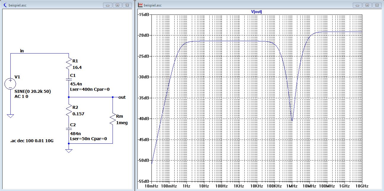

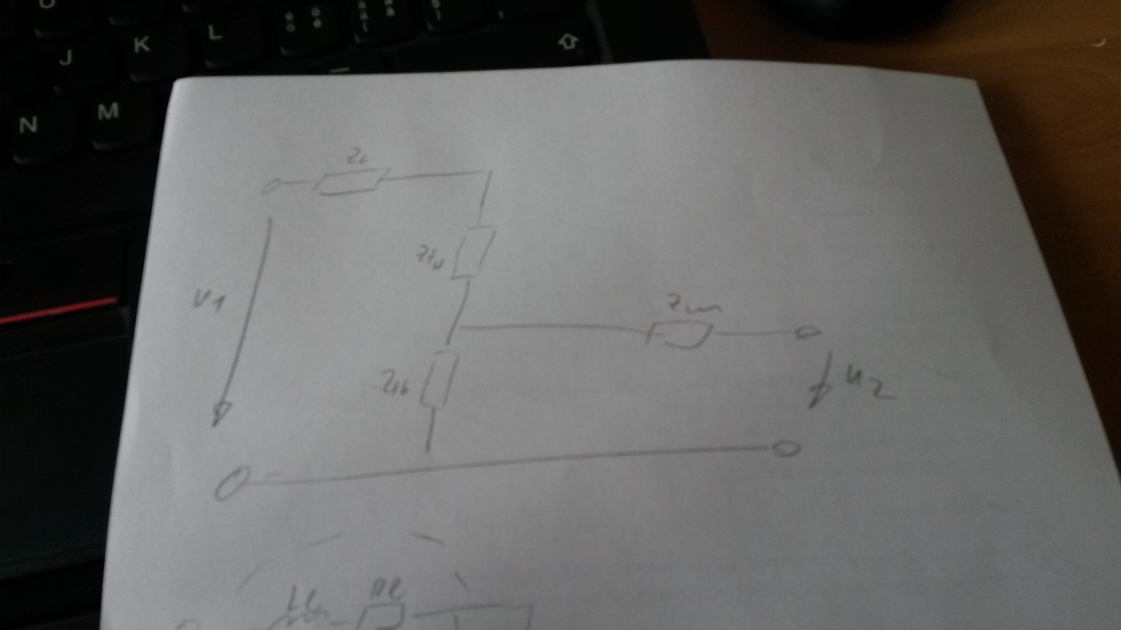

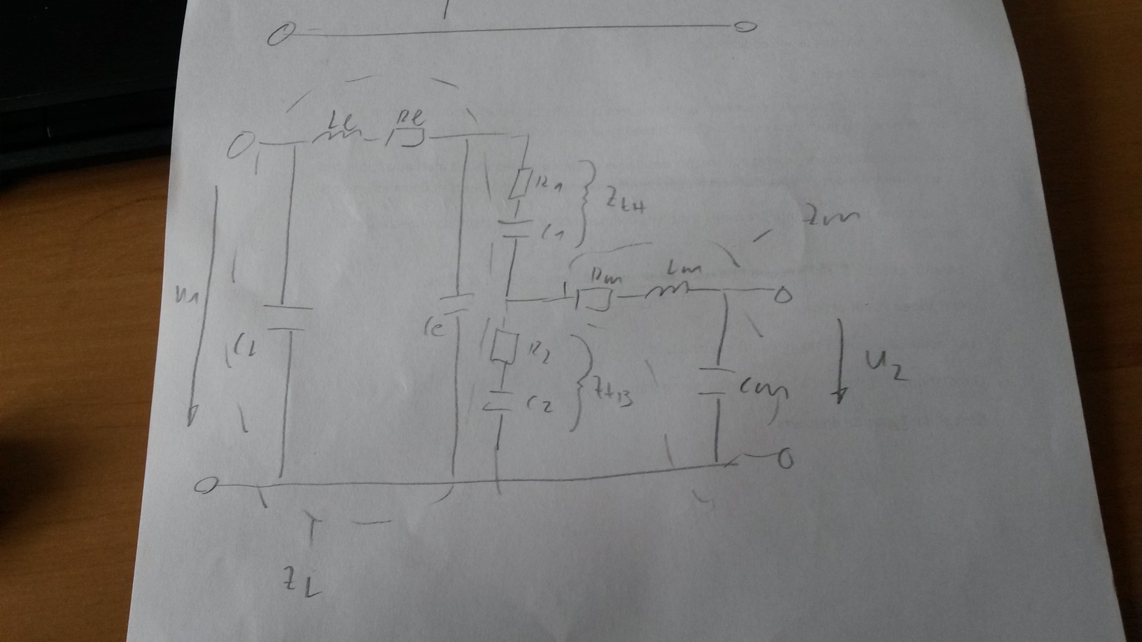

Ich will einen Hochspannungsteiler (gedämpften kapazitiven
Hochspannungsteiler) mittels Matlab im Frequenzbereich (Frequenzantwort
von 50Hz-5MHz) simulieren. Dies mittels Matlab, da ich variable Größen
habe und dies mit LTSpice mühsam wird.
Da in diesem Spannungsteiler alle Parameter berücksichtigt werden (siehe
Schema), wie die parasitären Induktivitäten und Kapazitäten der
Zuleitung, Messkreises etc., die je nach Baugröße des Teilers variieren,
will ich dies mit den entsprechenden Impedanzen darstellen. Ist das eine
gute Idee? Nun habe ich keine Ahnung wie ich mein Problem angehen soll,
darum wäre ich dankbar für ein paar Tipps.
Danke für eure Hilfe
Damien

von Raymund H. (raymund_h)
von Damien (Gast)
Die parasitäre Kapazität Ce liegt parallel, ja. Hab ich auch so
eingezeichnet. Alle Grössen mit dem Index "l" sind parasitäre Parameter
der Zuleitung und der Index "m" steht für den Messkreis.
R1 und C1 sind die Widerstände und Kondensatoren im Hochspannungsteil
und R2 und C2 die ihm Niederspannungsteil.
Hochspannungseingang U1=220kV und Messspannung U2=100V

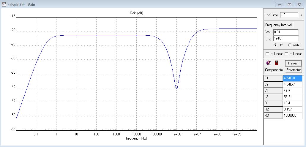

von Damien (Gast)
Danke Helmut. War sehr hilfreich. Nun kann man mit Sapwin auch
gleichzeitig die Frequenzantwort darstellen (Vergleiche diese z.B. mit
der Frequenzantwort von LTSPice). Jedoch zeigt es mir bei einer
Eingangsspannung von 20.2kV und einer Ausgangsspannung von 160V eine
Magnitude von +64dB an.
Diese sollte jedoch bei etwa -40dB liegen. Muss man die Eingangsspannung
noch explizit vermerken?
Besten Dank
Damien

Beiliegend findest du die .asc (LTSpice) und die .sch (Sapwin) Datei.
Danke dir schon im voraus
Damien
von Helmut S. (helmuts)
Hallo Damien,
hier die versprochene Hilfe. Nach den Änderungen stimmen beide
Ergebnisse überein.
Das Geheimnis deines "unerklärlichen" Ergebnisses in LTspice liegt an
dessen erweiterten Kondensatormodell. Es hat neben Lser, Rser auch ein
Cpar das im Control Panel auf 1e-6*C gesetzt ist. Siehe auch die "Help"
in LTspice. Dieses Cpar verursacht zusammen mit Lser bei extrem hohen
Frequenzen eine Parallelresonanz. Cpar muss man auf 0 setzen um das zu
vermeiden.
Tipp: Mit Ctrl Rechtsklick auf das Symbol kann man die Parameter
sichtbar/unsichtbar machen.
Für Interessierte die Formel die SapWin3 aus dm Schaltplan berechnet.
(  + C1 R3) s
(  + C2 C1 R2 R3) s^2
(  + C2 C1 L2 R3) s^3
(  +1)
(  + C1 R3 + C1 R1 + C2 R3 + C2 R2) s
(  + C2 C1 R2 R3 + C2 C1 R1 R3 + C2 C1 R1 R2 + C1 L1 + C2 L2) s^2
(  + C2 C1 L2 R3 + C2 C1 L2 R1 + C2 C1 L1 R3 + C2 C1 L1 R2) s^3
(  + C2 C1 L1 L2) s^4

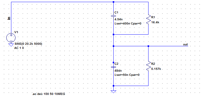

von Damien S. (damien1992)
Hallo Helmut, bzw. alle zusammen;-)
Ich hätte da noch eine Frage. Ich simuliere jetzt einen parallel
kapazitiven Spannungsteiler. Das Hauptproblem ist, dass ab einer
bestimmen Frequenz die Kapazitäten wie ein Kurzschluss wirken und der
Teiler unbrauchbar wird. Nur kann ich dies in meinem Simulationsresultat
nicht beobachten, bzw. habe Mühe das Resultat ab 1MHz richtig zu
interpretieren.
Wäre euch dankbar wenn ihr mal drüber schauen würdet und mich auf
allfällige Fehler meinerseits aufmerksam machen könntet. Beiliegend
findet ihr die .asc Datei meiner Simulation.
Gruss
Damien
Wenn du es plottest, siehst du eigentlich nur die Resonanz jenseits
1MHz. Da schwingen die Cs mit ihren parasitären Induktivitäten. Plottest
du nur bis 1MHz, kannst du klar den Stromanstieg aus V1 erkennen.
Ok. Danke dir. Jedoch verstehe ich den "negativen" Peak des Ausgangs bei
1MHz nicht, bei einem Kurzschluss sollte ja die Magnitude direkt auf 0dB
steigen (da kein Spannungsabfall mehr) und nicht zuerst noch weiter
hinunter oder täusche ich mich? Den Kurzschluss sollte man doch auch mit
der Frequenzantwort interpretieren können... verstehe nicht was du mit
den parasitären Induktivitäten meinst? Die "Lser" der Kapazitäten habe
ich ja definiert.
Gruss
Damien
Du hast mehrere Resonanzen.
Bei 1MHz hast du Serienresonanz des unteren LC-Kreises. Dessen Z wird
0Ohm und deshalb fällt an dem 0V ab.
I*0Ohm = 0V
0 = -unendlich dB

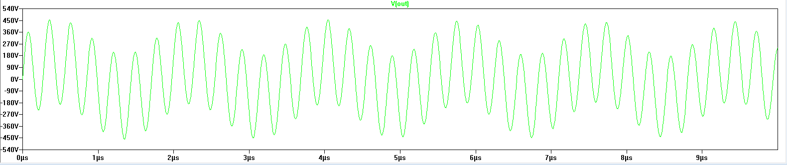

Bei der Simulation des parallelen Teilers (siehe Bilder) bei 558kHz
bekomme ich keine stabile Ausgangsspannung. (Schon bei einigen kHz ist
dies der Fall) Wie ist das zu erklären? Beim seriellen Teiler ist dies
nicht der Fall!
Gruss
Damien
Hat wahrscheinlich wieder mit den Resonanzfrequenzen des LC Teils zu
tun? Es herrschen 2 Frequenzen. Die 558kHz und die f=1/(L1*C1*2*PI).
Verstehe einfach nicht wie diese 2te Frequenz zustande kommt.
Du musst die Einschwingvorgänge des Filters abwarten.
.tran 0 1m 0 0.01u
