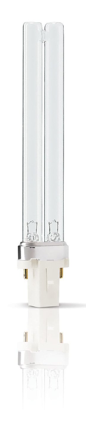

Hi, da ich nur Gelegenheitskaffeetrinker bin und der Tresterbehälter meiner Kaffeemaschine recht groß ist, aber der Trestern darin auch sehr schnell zum schimmeln neigt und ich keine Lust habe, den alle 2 Tage auszuleeren möchte ich irgendwie bewerkstelligen, dass der Schimmel sich da gar nicht erst wohl fühlt. Als einfachste Lösung fällt mir die Bestrahlung mit UV-C Licht ein. Das Licht wird dann alle paar Stunden für ein paar Sekunden/Minuten eingeschaltet und vernichtet die Schimmelkeime bevor sie sich ausbreiten können. So eine 5Watt Lampe könnt ganz gut in die Maschine reinpassen. Die Frage ist nur, wie Kunststoffteile inkl. der Tresterbehälter auf die Bestrahlung reagieren (wobei man den Aktionsradius durch einen Reflektor noch etwas einschränken könnte bzw. den ganzen Behälter mit Alufolie auskleiden kann. Was haltet ihr von der Idee? Bitte jetzt keine Moralapostel, was denn so schwer sei, alle zwei Tage den Behälter zu leeren. Jeder Handgriff weniger entlastet den Alltag und gibt mir mehr Freizeit. Außerdem wär es einfach saucool wenns klappt. lg

Hallo Paul, interessantes Thema! So richtig gefallen will mir das aber mit der UV-C-Lampe im schlimmsten Feuchte- und Dreckbereich der Maschine noch nicht. Die Lampe wird mit feuchtem Kaffeesud besprenkelt und außerdem musst Du dann Netzspannung mitten in diesem Bereich rumführen. Woher kommt der Schimmel? Aus der Luft, aus dem Kaffee oder aus dem Leitungswasser? VG Fred

Also in meinem Fall ließe sich die Lampe so einbauen, dass sie nicht mit Kaffeetrester überschüttet wird. Außerdem muss man eh sicherstellen, dass die Lampe aus ist sobald man da irgendetwas öffnet. UV-C ist gefährlich für Haut und Augen. Interessant wäre aber, solche Lampen in einer noch kleineren Bauform zu bekommen. Das erste was ich ausprobieren werde ist aber ein Lüfter, welcher den Trester belüftet.

Greift UV-C nicht das Plastik an? Bei meiner darf sogar nix in die Spülmaschine. Packe es aber trotzdem rein. Ich habe auch das Problem mit dem Schimmel. Mann muss halt jeden Tag wechseln, nir dann klappt es... Der Lüfter wird wohl nur die Sporen verteilen. Evtl könnte man eine Heizmatte drunter legen die den Trester von innen abtrocknet und den Pilz tötet? Das Platik wirds wohl aushalten. Nen Versuch wäre es wert. Habe noch so Heizfolien.

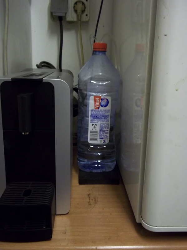

Das passt jetzt nur am Rande. Meine Jungs ( MA ) fanden den Wasserbehälter ihrer Kapselmaschine zu klein. Kleine Bastelei. ( Die Flasche wird noch durch einen 5 Liter Kanister ersetzt ) Ein Schlauch geht in den Wasserbehälter der Maschine. Der zweite Schlauch ist zur Belüftung. Funktion: Flasche füllen, Verschluss festdrehen. Dann wird eine große Spritze in den Entlüftungsschlauch gesteckt und einmal gedrückt. Der Luftüberdruck reicht, um den Schlauch zum Wasserbehälter zu füllen. Spritze abziehen. Ab dann läuft das Wasser aus der Flasche von allein nach. Grüße Bernd
