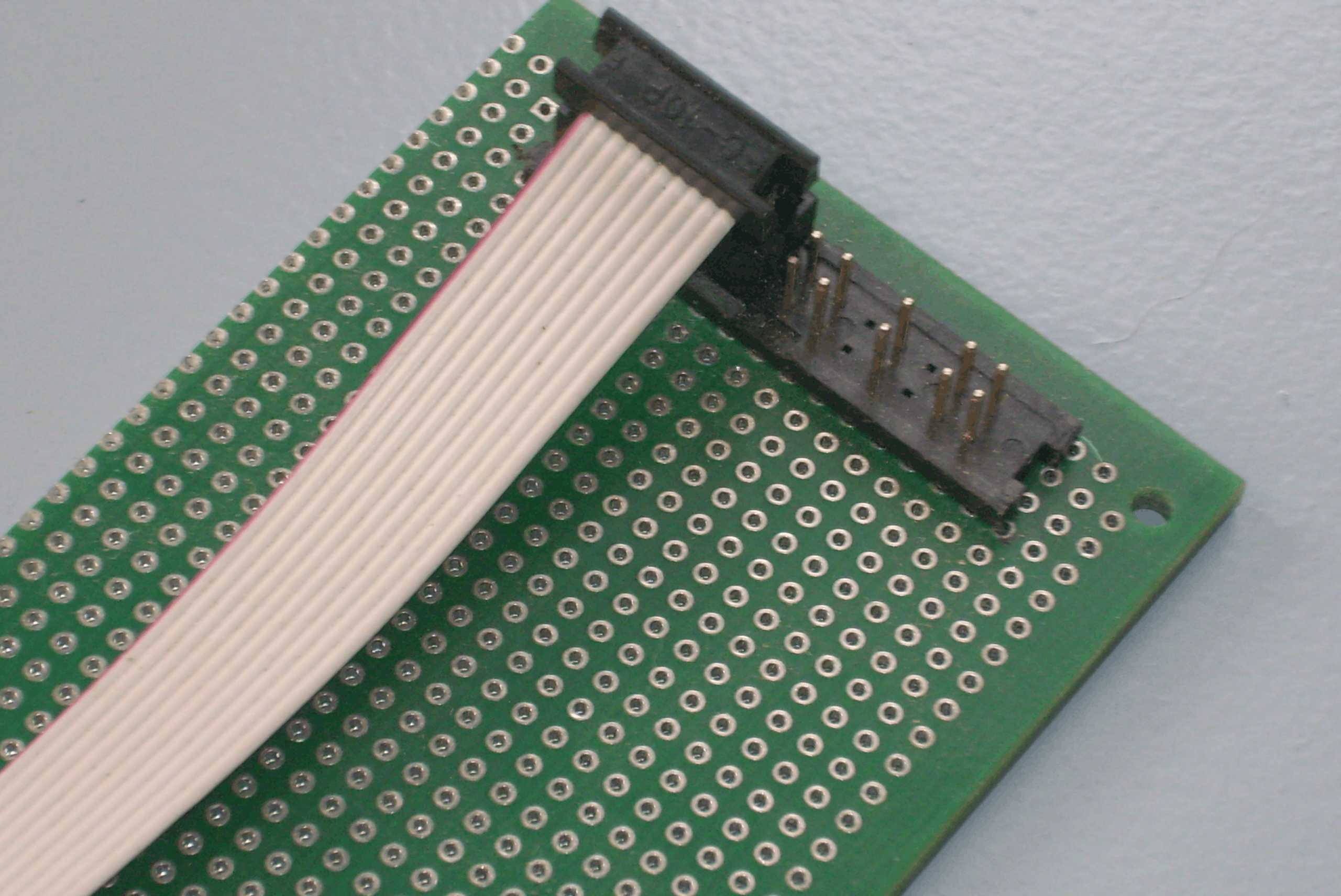

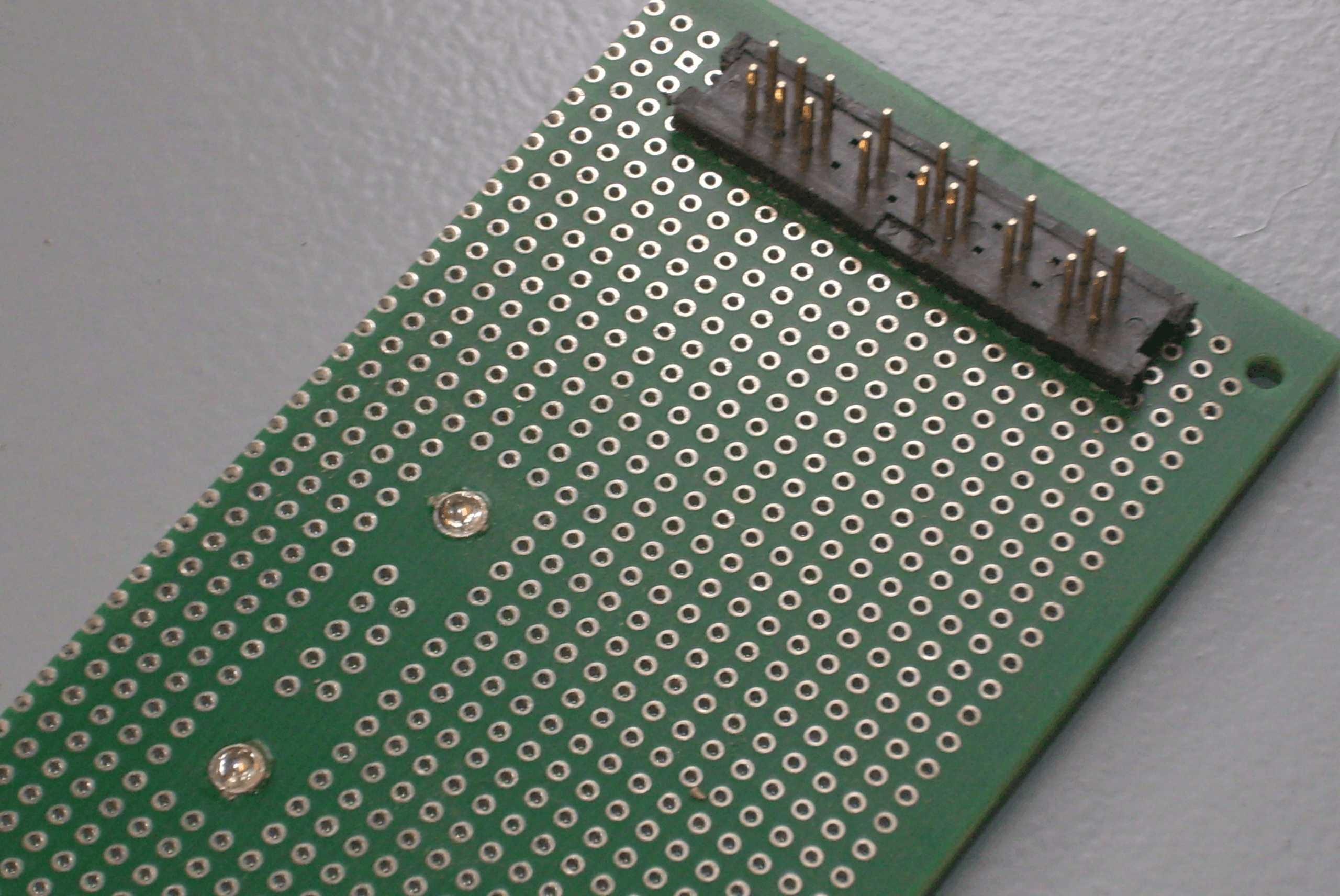

Mag sein. Aber ich komme mit so einer Stiftleiste auf eine
Lochrasterplatte besser klar. Pfostensteckverbinder aufstecken, Kabel
einschieben und ausrichten und ab in den (Maschinen-) Schraubstock.
Benutze ich schon seit über 10 Jahren in denen ein paar tausend
Verbindunge zusammen gekommen sind.
MfG Spess
