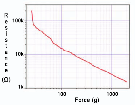

Ich würde gerne Meßwerte eines druckempfindlichen Widerstands
digitalisieren. Der Widerstand liegt mit einem Pin an +4.3V, der andere
Pin steht mir zur freien Verfügung.
Mein erster Versuch war, einen 1KOhm-Widerstand an den Pin und Masse zu
legen, und aus dem Spannungsteiler resultierende Spannung einem
Arduino-A/D-Wandler zuzuführen.
Grundsätzlich ok, aber so konnte ich dann feststellen, daß das
Druck-Widerstand-Diagramm sehr unregelmäßig verläuft:
Bei keinem bis ganz geringem Druck ist der Widerstand unendlich (mein
A/-Wandler liefert 0). Bei weiter steigendem Druck ergibt sich plötzlich
ein Widerstand von etwa 20kOhm, der dann mit nur geringfügig
weitersteigendem Druck sehr schnell kleiner wird.
Das Kleinerwerden verlangsamt sich mit zunehmendem Druck, so daß er bei
mittlerem Druck etwa bei 1kOhm liegt. Nun muß der Druck schon deutlich
zunehmen, damit der Widerstand geringer wird, bei starkem Druck sind es
nur noch 400 Ohm, bei maximalem Druck dann 258Ohm.
So ergibt sich am Spannungsteiler maximal 3.43V, die ich daher als
konstante Referenzspannung dem Wandler biete, so daß er sein Maximum
liefert.

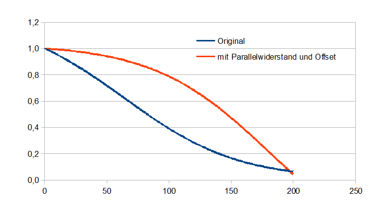

von Wolfgang (Gast)
AnaLogExp schrieb:
> Die erwähnte Diskontinuität beim Übergang von keinem zu geringem Druck
> ist eine "Spezialität" des Druckwandlers und liegt am
> Konstruktionsprinzip.
Ok, das ist beruhigend.
> Da extrem geringe Drucke nicht auftreten, darf ich den Bereich
> ignorieren und mich nur auf den Bereich 20kOhm bis 258Ohm konzentrieren.
Prima. Wenn du jetzt einen Widerstand, z.B. 2,2kΩ parallel zu deinem
Sensor schaltest, bewegt sich der Gesamtwiderstand in einem Bereich
zwischen 1,98kΩ und 231Ω. Das macht die Sache für einen 10Bit-Wandler
evtl. schon attraktiver.

von spess53 (Gast)
Hi
Um welchen Drucksensor handelt es sich eigentlich? Hört sich irgend wie
nach Teilen in dieser Art an:
http://www.conrad.de/ce/de/overview/0231110/Druck-Sensoren?filterPrice=5+-+20
MfG Spess

von spess53 (Gast)
Hi
>Ja genau, von dieser Bauart.
Und für die gibt es auch Datenblätter mit den Widerstandskurven. Ist
wesentlich aussagekräftiger als diese Prosaerläuterungen.
MfG Spess

Sorry, das habe ich übersehen. Damit lässt sich ja schon mal etwas
anfangen:
Diese Kennlinie (erstes Bild im Anhang) verläuft im interessierenden
Bereich in der doppeltlogarithmischen Darstellung fast gerade, d.h.
Mehr noch: Die Gerade fällt ganz grob geschätzt mit 1 Dekade pro Dekade,
d.h. m ist ungefähr -1.
Damit ist
Das ist die Kehrwertfunktion, von der ich oben schrieb.
Ersetzt man x durch die Kraft F und y durch den Sensorwiderstand Rs,
ergibt sich
Die gesuchte Linearisierungschaltung soll idealerweise in Abhängigkeit
von der Kraft die Ausgangsspannung
liefern, wobei über die Parameter k und U0 der Bereich, in dem sich die
Ausgangsspannung bewegt, festgelegt wird. Setz man obige Näherungsformel
für F ein, ergibt sich

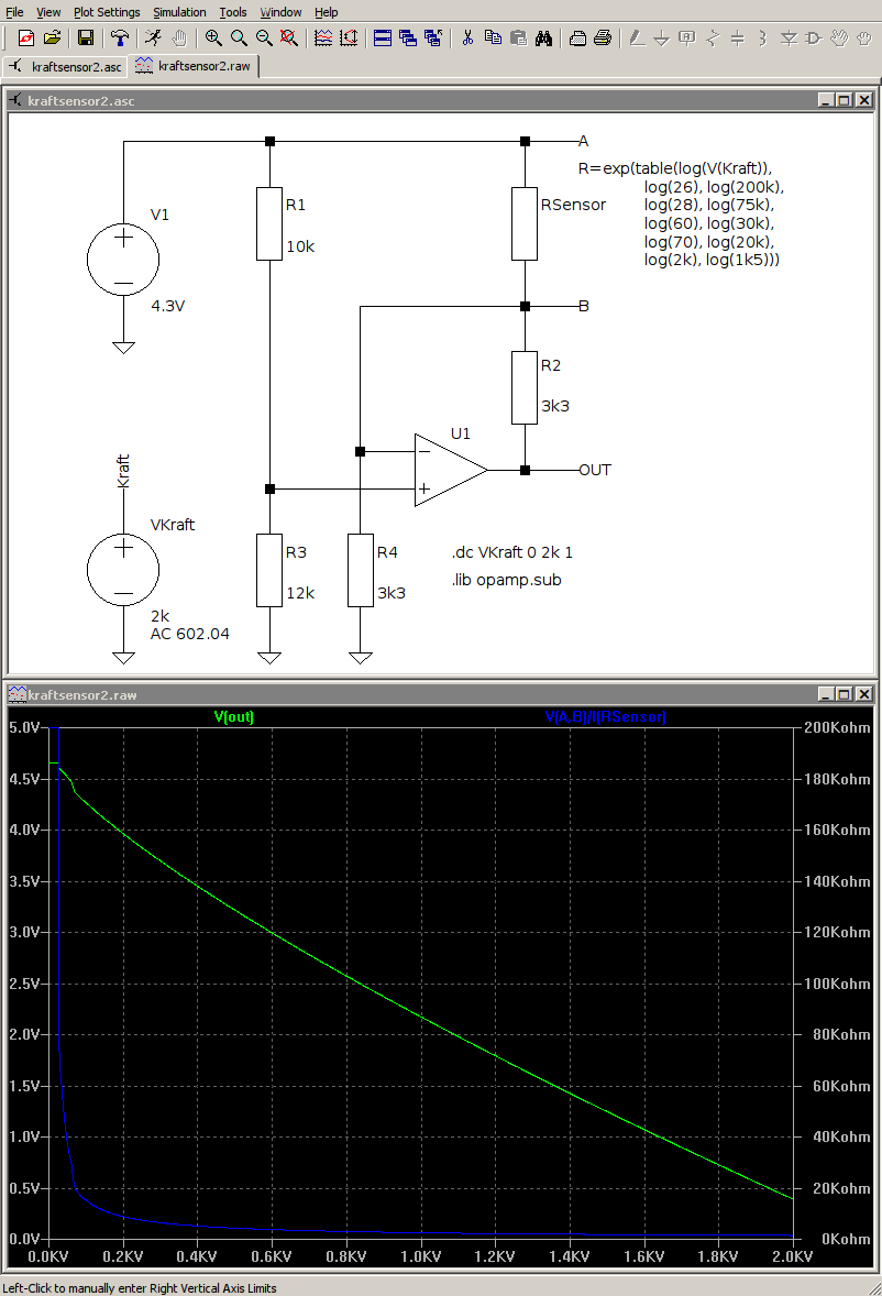

Man kann die Ausgangsspannung dadurch anheben, dass man einen weiteren
Widerstand vom invertierenden Eingang des Opamp nach Masse schaltet.
Die obere Hälfte des zweiten Bilds im Anhang zeigt die aus diesen
Überlegungen heraus entstandene Linearisierungschaltung.
Um die Schaltung simulieren zu können, braucht man ein Modell für den
Kraftsensor. Da Spice nicht mit Kräften, sondern nur mit elektrischen
Größen umgehen kann, habe ich die Kraftquelle durch die Spannungsquelle
VKraft ersetzt, bei der 1 Volt der Gewichtskraft von 1 Gramm entspricht
Anmerkung: Da im Datenblatt das Gramm bzw. g als Krafteinheit genutzt
wird, steht g im nachfolgenden Text ebenfalls für ein "Kraftgramm".

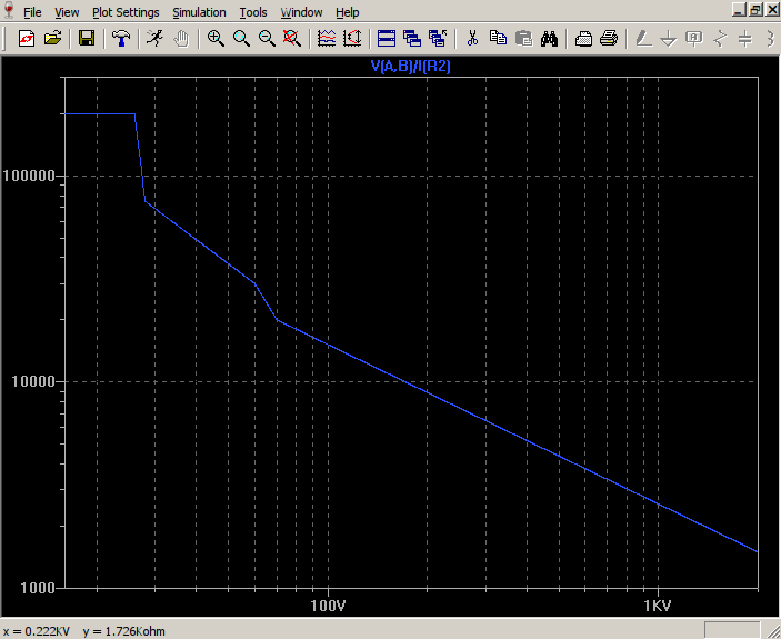

Da die Kennlinie bis 2000g geht, liefert die Spannungsquelle also bis zu
2000V. Die nichtlineare Kennlinie des Sensors habe ich durch einen
Polygonzug mit 5 Stützstellen angenähert, zwischen denen in der
doppeltlogarithmischen Darstellung linear interpoliert wird:
F/g bzw. U/V     R/kΩ
       26          200
       28           75
       60           30
       70           20
     2000            1.5
Das dritte Bild im Anhang zeigt, dass diese Näherung ganz gut mit dem
Diagramm im Datenblatt übereinstimmt.
Das Simulationsergebnis ist in der unteren Hälfte des zweiten Bilds zu
sehen: Auf der x-Achse ist die Kraft von 0 bis 2000g aufgetragen. Die
blaue Kurve ist der Widerstand Rs (hier nichtlogarithmisch dargestellt).
Die Grüne Kurve ist die Ausgangsspannung der Schaltung, also das, was
der ADC zu sehen bekommt. Man sieht, dass fast der vollständige
Messbereich des ADCs (0-5V) genutzt wird und die Kurve über den gesamten
interessierenden Bereich ziemlich geradlinig verläuft. Die verbleibende
Nichtlinearität kann problemlos per Software korrigiert werden.

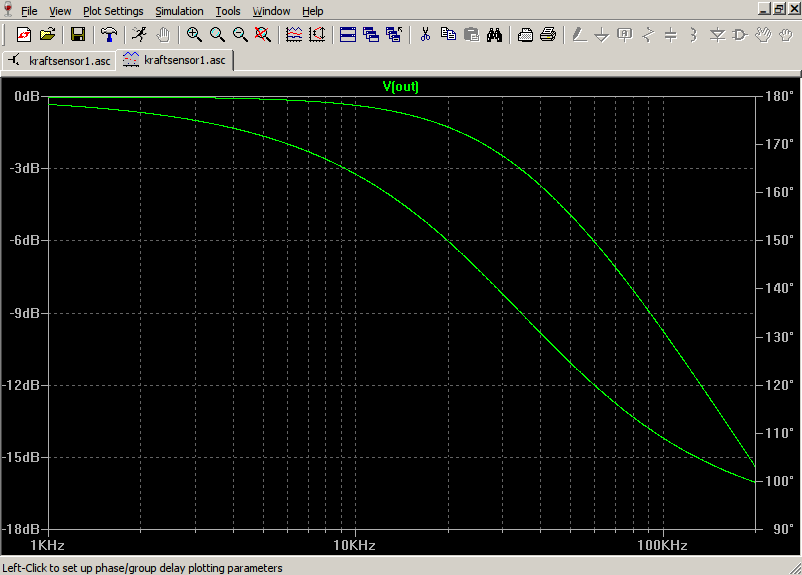

Der TS912 hat eine GBW von 0,8MHz und ein Aol von 80dB.
Damit habe ich mal das Frequenzverhalten simuliert (frequenzgang1.png).
Die Grenzfrequenz liegt bei 34kHz, und bei 20kHz ist die Dämpfung
-1,27dB (13,6%), was nicht sehr berauschend ist.

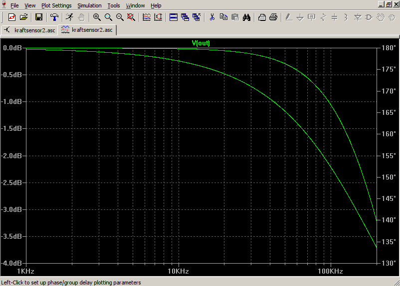

Da die Grenzfrequenz des Verstärkers umgekehrt proportional zur
genutzten Verstärkung ist, kann man das Frequenzverhalten verbessern,
wenn man die Verstärkung reduziert und zum Ausgleich die konstante
Eingangsspannung erhöht. In kraftsensor2.png ist die geänderte
Dimensionierung der Widerstände gezeigt.
Die Grenzfrequenz liegt jeztzt bei 190kHz, und bei 20kHz ist die
Dämpfung nur noch 0,05dB (0,57%), was schon ziemlich gut ist
(frequenzgang2.png).
Beliebig weit kann man dieses Spiel aber nicht treiben, da dabei auch
der Strom durch den Sensor steigt. In der gezeigten Dimensionierung
liegt er mit 1,3mA aber noch im akzeptablen Bereich.
