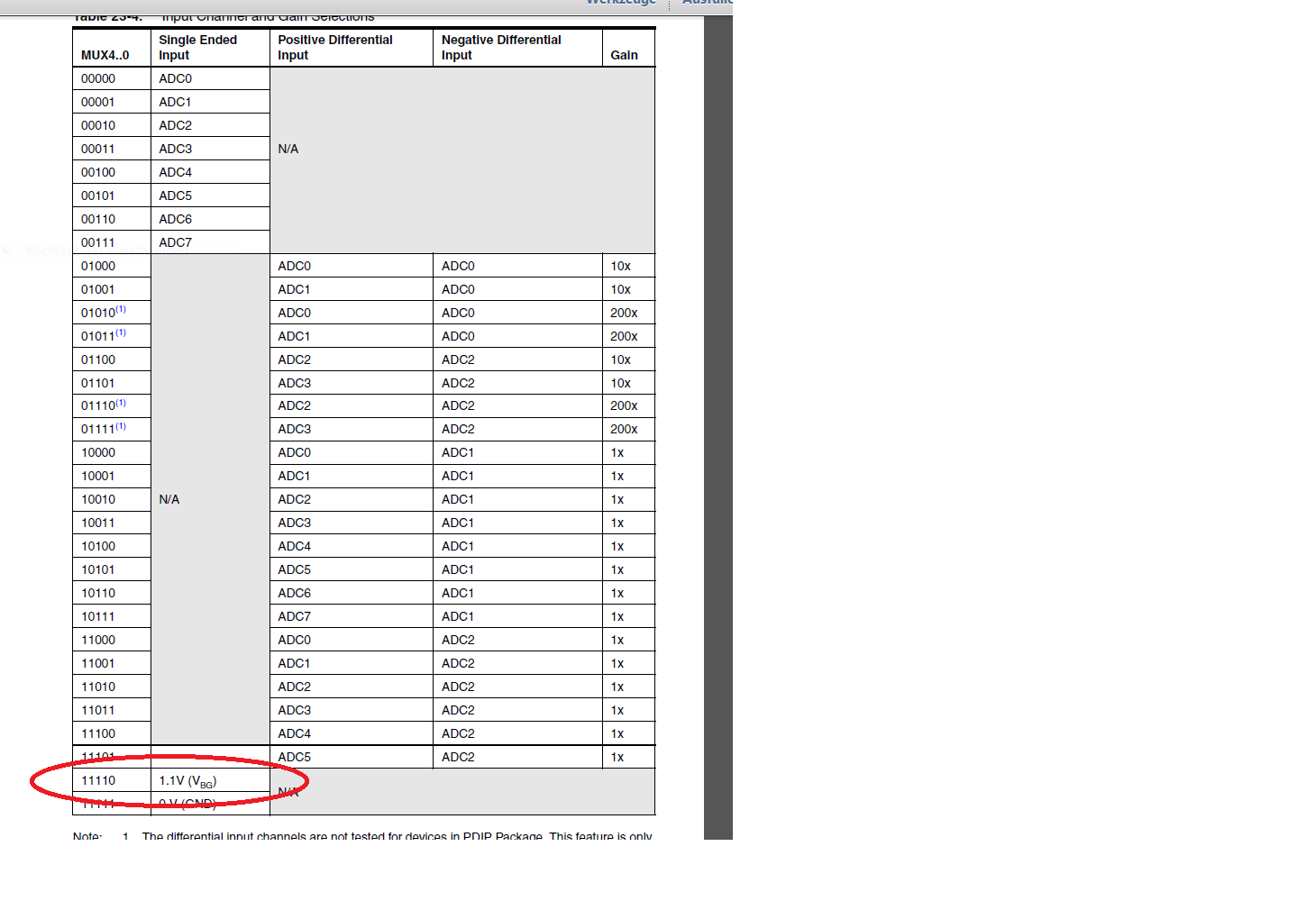

von der alte Hanns (Gast)
Also in meinem Datenblatt steht
REFS1 REFS0 Voltage Reference Selection
0 0 AREF, Internal Vref turned off
0 1 AVCC with external capacitor at AREF pin
1 0 Internal 1.1V Voltage Reference with external capacitor at AREF pin
1 1 Internal 2.56V Voltage Reference with external capacitor at AREF pin
Wieso dann 00, ich dachte, VCC sollte die Referenzspannung werden, um

von Thomas E. (thomase)
Joachim B. schrieb:
> Ich wüsste keinen internen Weg zu analog IN
Der Multiplexer endet nicht mit den externen Pins. Intern schaltbar ist
u.a. die Bandgap-Spannung von üblicherweise 1,1V.
//Atmega48
//Ref = AVcc, Channel = Bandgap
ADMUX = (1 << REFS0) | (1 << MUX3) | (1 << MUX2) | (1 << MUX1);
//Prescaler fuer 1MHz
ADCSRA = (1 << ADEN) | (1 << ADPS1) | (1 << ADPS0);
int GetVcc(void)
  ADCSRA |= (1 << ADSC);
  while(ADCSRA & (1 << ADSC));
  return 1023 * 1100 / ADC; //Vcc in mV
mfg.
Joachim B. schrieb:
> das ich die REF 1,1V wählen kann weiss ich doch
Nein.
Referenz ist Vcc. Gemessen wird die konstante Bandgap-Spannung von 1,1V.
Es wird eine konstante Spannung gegen eine Unbekannte gemessen. Je
niedriger der ADC-Wert, desto höher ist diese Spannung.
Ein bisschen von hinten durch die Brust ins Auge:
mfg.
Jetzt klappt es, ich kann aber nur Assembler liefern:
 ldi tmp0,(0<<REFS1)+(1<<REFS0)+$1E
 sts ADMUX,tmp0
 ldi tmp0,(1<<ADEN)
 sts ADCSRA,tmp0
 rcall wait50ms
 ldi tmp0,(1<<ADEN)+(1<<ADSC)+(1<<ADPS2)+(1<<ADPS1)+(1<ADPS0)  ; /128
 sts ADCSRA,tmp0
  lds tmp0,ADCSRA
  sbrc tmp0,ADSC
 rjmp pc-3
 lds tmp0,ADCL
 lds tmp1,ADCH

von Joachim B. (jar)
Karl Heinz schrieb:
> Fange nwir mal an mit: von welchem µC redest du?
ich grad vom m1284p Datenblatt gerade offen !
der TO vom Tiny, aber so verschieden sollten die doch nicht sein.
Bis jetzt habe ich ADC immer über einen ADCin 0-7 gemacht, wie soll der
interne Weg zur Bandgap geschaltet werden ohne einen ADCin zu wählen ?
von Karl H. (kbuchegg)
Mister Jones schrieb:
> Naja...wie gesagt...steht leider nicht im Wiki
Aber es steht im Datenblatt.
Und DAS ist deine Bibel.
Er läuft mit 22.1184 MHz.
Joachim B. schrieb:
Tabelle 23.4 auf Seite 259
Ganz unten, die vorletzte Zeile in der Tabelle
> passt doch.
Jetzt ja, vorher nicht - der Trick ist, nach dem Einschalten des ADC
etwas zu warten.
Dann guck doch mal in die Tabelle unter der Registerbeschreibung von
ADMUX.
mfg.
Siehe Bild
Karl Heinz schrieb:
> Siehe Bild
das habe ich schon gesehen aber ich misstraue den Datenblättern immer
etwas weil ich mir eine Differenzialmessung mit beide Spannungen an
einem PIN so schlecht vorstellen kann
01000 !
eine ADC0 nach ADC1 Messung habe ich dagegen schon gemacht
01001
aber wie geht eine diff Messung mit beide Spannungen an ADC0 ????
wie wir schon gelernt hatten strotzen die Datenblätter nur so von C & P
Fehlern......
Also, Bart, wie Sie sehen, funktioniert es (zumindest auf dem
ATmega1284P), und obiges Assemblerprogramm auf c umzusetzen wird ein
leichtes für Sie sein - Bart? -?- Bart??
Na, wenn der sich in die Disco verabschiedet hat, verabschiede ich mich
ins Bett. Gute Nacht allerseits.
Indem man einfach misst.
> Fehlern......
Teilweise ja. In diesem Fall aber ganz und gar nicht.
Diese Messung dient dazu, den internen Offset zu ermitteln, um ihn bei
der Ergebnisrechnung mit einzubeziehen. Das steht aber auch im
Datenblatt.
mfg.
Thomas Eckmann schrieb:
wie denn ?
ich klemme 2 ! Spannungen einer DIFF Messung an ADC0
01000 und messe das 10-fach verstärkte Signal ?
das geht nicht in meinen Kopf !
für mich ist eine Differenz von 2 Spannungen auf einen Pin immer NULL !
auch 10x verstärkt ist das NULL
Joachim B. schrieb:
> Karl Heinz schrieb:
>> Siehe Bild
Kommt eben als Ergebnis 0 raus.
Zumindest sollte es das, wenn der zugeschaltete Verstärker keinen
Offsetfehler hat.
Auf die Art kann man den messen.
Ja. In einer idealen Welt mit idealer Elektronik wäre das so.
In der Realität ist aber noch etwas zwischen den Pins und dem
eigentlichen ADC.
Wer misst, misst Mist. Das gilt hier auch.
Die Spannung, die man mit ADC0 gegen ADC0 misst, ist genau dieser Mist.
Dieser Mist verfälscht aber auch die Messung gegen andere Eingänge.
Durch diese Messung ermittelt man diesen Mistfaktor.
mfg.
> Offsetfehler hat.
also doch nicht nutzbar für eine Differenzmessung
OK als Fehlerfinder verstehe ich das jetzt, DANKE @ euch beiden !
