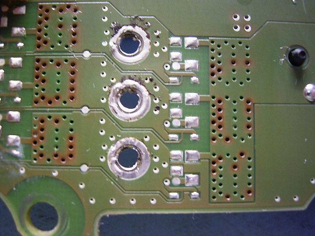

von epikao (Gast)
Das glaube ich fast nicht, guckt mal angehängtes Foto an.... da sind
braune und grüne Vias. Und die braunen scheinen mir ThermoVias zu sein?
Wieso redet man dann überhaupt von ThermoVias, wenn eh alles dasselbe
ist???

von Detlef K. (adenin)
Welche spiezielle Aufgabe erfüllen denn die ganzen Sichelförmigen Vias
auf diesem Foto?
Und wie male ich sowas mit Eagle?
von Ralf (Gast)
> Welche spiezielle Aufgabe erfüllen denn die ganzen Sichelförmigen Vias...
Wenn du mit sichelförmig die Vias ohne Stoplack, also die silbernen
meinst... wenn ich mir dir 2x2 Vias oben rechts anschaue würde ich sagen
dass die alle nur deswegen sichelförmig sind, weil die Bohrungen nicht
wirklich gut aufs Kupferbild gerichtet sind - schlechter Hersteller oder
Hersteller mit schlechtem Tag.
Ralf

von Soul E. (Gast)
Die braunen sind mit Lötstoplack zugedruckt, die silbernen sind
freigestellt. Man kann vias auch in einem separaten Schritt komplett mit
Lack füllen ("plugging").
Thermal vias sind vias, deren primäre Systemfunktion die Wärmeleitung
und nicht die Stromleitung ist. Um z.B. die Kühlfläche an der Rückseite
eines ICs anzubinden würde ein einziges Via reichen. Man sieht aber 9
oder 12 vor, um eine bessere Wärmeableitung zu erzielen.
Aus Sicht des vias ist da kein Unterschied. So wie ein Vorwiderstand und
ein Pullup-Widerstand beim Hersteller aus der gleichen Maschine fallen.

Ralf schrieb:
> schlechter Hersteller oder Hersteller mit schlechtem Tag.
Die gezeigte Platine ist von Bosch, aus einem E-Bike Motor
Die Verfärbungen sind normal und unkritisch. Der Versatz der Bohrungen
gegen die Flächen erscheint aber systematisch, weil ALLE gleichartig
versetzt sind. Das ist entweder ein Fehler in den CAD-Daten oder beim
Aufspannen der Platinen gewesen. Oder durch dein Verwackeln beim
Photographieren entstanden ;-)
Versuchs mal mit einem Stativ bzw. aufgelegter Kamera und
Selbstauslöser. Deutlich mehr Licht hilft auch ungemein.

Jens Jedermann schrieb:
> Also beim Löten und Rework ist es schon wichtig zwischen thermal und
> normalen vias zu unterscheiden. Thermal vias werden über heattraps
> (Hitzefallen) angebunden, also nicht vollflächig sondern nur ein
> Fadenkreuz. Ein thermisches Via soll die betriebswärme abführen aber
> nicht die Lötwärme. Sonst hält man bei IR-reworken stundenlang den
> Heisslüfter drauf und trotzdem will das Lot nicht flüssig werden.
Das wird ja hier immer absurder:
Wie bringst Du Deinen verschiedenen Wärmetypen denn bei, welche durch
die Vias fließen soll und welche nicht?!?  :)
von mse2 (Gast)
Christian B. schrieb:
> Ich kenne Wärmefallen nur für Bauteilpins von durchkontaktierten
> Bauteilen. An Vias haben die imho nichts verloren. Weder an thermal vias
> noch an Stromleitenden, da an einem Via kein Bauteil befestigt wird.
und das natürlich ausserdem!
von Falk B. (falk)
GENAU!
von Georg (Gast)
Falk Brunner schrieb:
> GENAU!
Stimmt so leider nicht - nicht für Thermal Vias, die an aufgelötete
Thermal Pads führen, wie heute sehr verbreitet. Ein solches QFN-Gehäuse
mit zentralem Thermal Pad ist aber so oder so schwer zu reworken.
Georg
von Fabian F. (fabian_f55)
Meinst du vielleicht Thermal pads? Die meisten Layoutprogramme
unterscheiden zwischen Thermal spokes, Isolate und merge. Das bezieht
sich darauf wie Kuferflächen mit Pads verbunden werden die zum selben
Net gehören.
Bei Thermal spokes wird ein dünnes "Fadenkreuz" an das Pad angebunden.
Bei Isolate gibt es eine Verbindung zur Fläche. Bei Merge wird das Pad
(oder die Via) komplett mit der Fläche verbunden.
Merged- Pads sind schwer zu löten, weil so viel Wärme abgeführt wird.
Daher benutzt man die Thermal spokes um das Pad elektrisch zu verbinden
aber Lötbar zu halten.
Mit wärmetragfähigkeit zur anderen Seite der Platine hat das nix zu tun.
eingepresste Hülsen benutzt man eigentlich nur noch im Hochstrom-Bereich
da teuer.
Wenn du die Wärmeübertragung steigern willst musst du die Vias mit Lot
füllen. Dafür muss in den Pastenlayer das Via markiert sein und kein
Lötstopplack auf den Vias sein.
von Falk B. (falk)
@ Fabian F. (fabian_f55)
Das heißt bei Eagle "Thermals on", ein parameter für Polygone.
Gibt es bei Eagle nicht.
"Thermals OFF"
Sicher, aber diese deutlich erhöhte Wärmeabfuhr ist in DIESEM Fall der
Sinn der Sache! Damit kann und tut man POWER-LEDs, Transistoren,
Spannungsregler und Treiber mit kleinen Leistungen von ein paar W direkt
auf der Platine kühlen.
Dann wird aber nicht mehr gut gekühlt.
Doch. Denn erstmal muss die Wärme vom Chip auf das PAD vom Gehäuse. Dort
rein kann man in den meisten Fällen KEINE VIAs setzen (Ausnahme:
PowerPADS bei QFN, HTSSOP etc.) Also muss man mit möglichst viel Kupfer
auf eine kleine Fläche gehen und DORT die thermischen VIAs platzieren.
Damit das Ganze mit möglichst geringem Wärmewiderstand passiert, gibt es
für diese Pads KEINE Thermals, also keine dünnen Leitunen zur
Kupferfläche.
>füllen.
Nö, das macht man selten. Die Kupferhülse reicht schon, so dolle ist das
Lötzinn da nicht. Und verschlossene VIAs macht man technologisch anders
und auch aus anderen Gründen. mit Lötzinn werden die NICHT
zugekleistert! (Jaja, auch hier gibt es Ausnahmen)
-> Google plugged vias.
http://www.we-online.de/web/de/leiterplatten/layout/design_tipp/plugging/plugging_1.php
Nö.
Zumindest eine Verbindung zur Leiterbahn wird's geben, sonst ists keine
Via sondern ein Loch?
>>füllen.
> Lötzinn da nicht.
Macht meiner Erfahrung nach ca. 30%-40% niedrigerer thermischer
Widerstand. Für eine Maßnahme die so gut wie nix kostet ziemlich gut
Klar in industrieller Produktion geht das anders. Hobby-elektroniker
werden aber wohl kaum hunderte Euros für Non-Pool Platinen zahlen. Kein
Lötstopplack & Paste kostet nix extra
von Falk B. (falk)
Sicher, aber diese Option gibt es bei Eagle nicht.
Nur Thermals ON/OFF.
>> Lötzinn da nicht.
>Widerstand.
Du meinst wohl eher den gefühlten Wärmewiderstand ;-)
Oder hast du belastbare Messungen?
Jaja, das kommt gleich nach dem Verzinnen von Leiterbahnen zur
Widerstands reduktion. Ja, es bringt was, aber real deutlich weniger als
man meint.
Gut, das ist "isolate" der Default-case. Heißt nur nicht so.
>>Widerstand.
Zwei Projekte mit Erfahrungswerten. Einen 250W-Motortreiber D²Pak-FETs
mit je 8 Vias im Pad und 16 Vias auf dem umliegenden Kupfer. Kühlfläche
auf der Rückseite.
Ohne gefüllte Vias hat der FET laut Pyrometer delta_T~50K
Mit gefüllten Vias->delta_T~35K
Das zweite war eine Beleuchtung mit 10W LEDs. Ähnliches Ergebnis
> man meint.
Die Wärmeleitfähigkeit von Lötzinn im vergleich zu Kupfer ist ca. 1 zu
3, während die el. Leitfähigkeit ca. 1 zu 8 ist. Somit hat Lötzinn bei
thermischen Angelegenheiten einen größeren Effekt als bei elektrischen.
von Fpgakuechle K. (Gast)
>> GENAU!
Via in pad ist seit einigen Jahren Im Profibereich gängig:
http://i.screamingcircuits.com/docs/Via_In_Pad_Guidelines.pdf
https://www.printedcircuituniversity.com/content/articles/How%20to%20avoid%20Layout%20and%20Assembly%20gotchas%20with.pdf
Der Kniff besteht darin das via zu verfüllen, abzuschleifen und
anschliessen
Vergolden. Das macht inzwichen auch de Chinese. Und nicht nur bei
thermal ground. Hatt mal eine PCIe Bridge (BGA) bei der zwecks guter
Kopplung die Stütz-C zw. Vcc u. GND. direct auf die (plugged) vias
müssen (bspw wie hier angesprochen:
http://www.pcblibraries.com/forum/0402-capacitors-under-1-mm-pitch-bga_topic695.html).
Selbst die Wikipedia hat einen Eintrag zu Vias in Pads:
http://de.wikipedia.org/wiki/Leiterplatte#Plugged-Via-Technik
MfG,
von mse2 (Gast)
> anschliessen
> http://www.pcblibraries.com/forum/0402-capacitors-...).
> http://de.wikipedia.org/wiki/Leiterplatte#Plugged-...
Superinteressante Links, vielen Dank dafür!
Wir haben in früheren Projekten Mikrovia-in-Pad gemacht, ohne diese zu
füllen. Bei einem 0,8mm-pitch BGAs fanden wir die kleine Mulde, die
dabei entsteht, hinnehmbar und haben auch keine Probleme damit
beobachten können.
Später sind unsere Strukturen kleiner geworden (0,5mm-Pitch BGA). Bei
den kleinen Pads würden wir das nicht mehr wagen. Um ein Verfüllen zu
umgehen, sind wir zu Dogbone übergegangen. (Nichtgefüllte Mikrovias kann
man problemlos mit Stopplack abdecken.)
von epikao (Gast)
Vielen Dank.
also mein Fazit: mit 0.25mm Vias im Abstand von ca. 0.5mm, erreicht man
die bestmögliche Wärme & Stromübertragung.
Oder man nimmt Kupfer-Inlay, was aber wohl teurer sein wird.
Siehe auch Seite:
www.andus.de/_pdf/leiterplatten-kuehlung-2012.pdf
von Falk B. (falk)
@epikao (Gast)
Ich würde 0,3mm VIAs nehmen, das ist das Minimum bei den meisten
Herstellern zum Standardpreis. 0,25 kostet wieder (deutlich?) mehr und
bringt nicht messbar mehr.
Man sollte überhaupt erstmal überlegen, wieviel Leistung abgeführt
werden muss.
