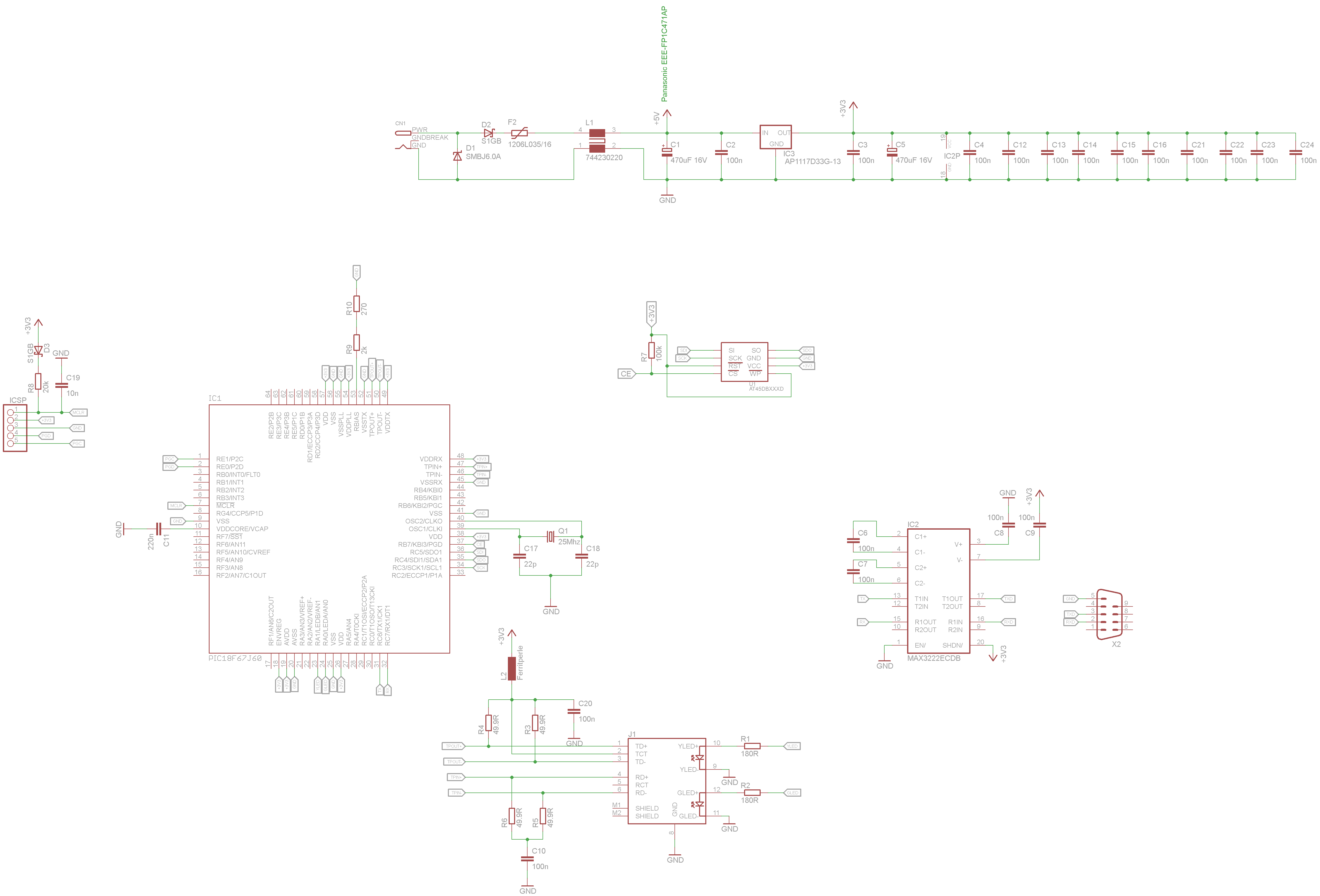

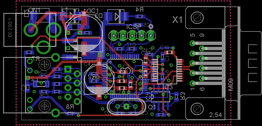

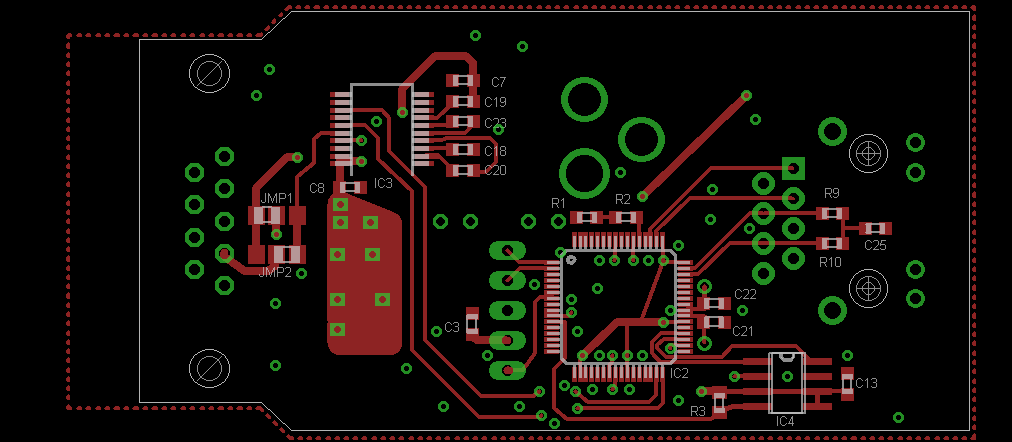

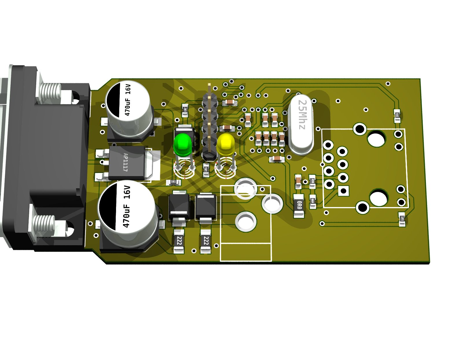

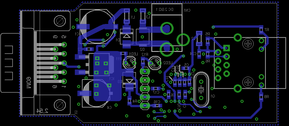

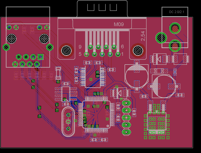

Hallo Leute, Habe jetzt ewig einen bezahlbaren Modbus RTU Webserver / Gateway gesucht, welcher die Daten selbst abholen kann (über RS232) und dann im Webserver darstellen kann. Leider nur unerschwingliche Systeme gefunden. Also: Selbst ist der Elektroniker Habe mir mal folgende Schaltung aus den Fingern gezogen. Das Ding soll so robust wie möglich sein, was ESD und Surge/Burst angeht. Darum ist ein Eingangsschutz und ein MX3222 verbaut. Es soll so gebaut werden, das es eine EMV / ESD Prüfung übersteht. (Nihct wie bei den Chinaböllern) Nun ist natürlich meine Frage: Stromkompensierte Drossel in Verbindung mit Polyfuse richtig dimensioniert? (0,8A) Eingangsschutz richtig realisiert? Soll lieber Hardwarehandshake mit eingebunden werden? (Es soll ein RS232 auf Modbus Adapter verwendet werden) Ist die Bauteilwahl die richtige, oder kennt da jemand bessere/billigere Alternativen? Wie sieht es mit dem Layout aus? Was ist da optimal/suboptimal? Die Schaltpläne und die Software wird anschliessend im Forum veröffentlicht. Vielleicht kann die ja jemand mal brauchen. mfG Seppi
Hallo Seppi, wurde das mit Eagle oder Target gezeichnet? das verstehe ich nicht ganz: Stromkompensierte Drossel in Verbindung mit Polyfuse richtig dimensioniert? (0,8A) wäre es möglich die Rohdaten zukommen zulassen?
Seppi schrieb: > Wie sieht es mit dem Layout aus? Je nach vorgesehener Montage fehlen evtl. noch Befestigungspunkte. C5 kann wohl deulich kleiner sein. Der Regler soll schließlich auch noch was tun ;-) Gruß Mike
AP1117-Pinout? Das Datenblatt sagt bei allen Gehäuseformen tab=Vout. Mike schrieb: > C5 kann wohl deulich kleiner sein. Das Datenlatt sagt dazu: "Aluminum electrolytic can be used but a minimum of 47μF is required." Von einer Maximalgröße wird nichts erwähnt.
OK, das mit dem Spannungsregler werde ich noch ändern. Wie sieht die RS232 Beschaltung aus? Sind die Pins in Ordnung, oder habe ich mich da vertan. Habe im Netz nur Belegungen mit der Verbindung zum PC gefunden. Mein Server soll aber den "PC darstellen". Rohdaten werde ich hochladen, sobald der Prototyp läuft.
Habe Vcap/VDDCore auf 22µF abgeändert. 220nF sind laut DB zu wenig.

Seppi schrieb: > Habe Vcap/VDDCore auf 22µF abgeändert. > 220nF sind laut DB zu wenig. DB sagt 10µ typ. Ich nehme immer 10µ X7R 16V 1206. fchk

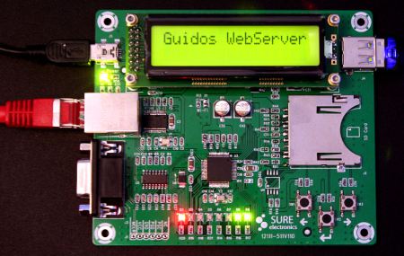

Als kleinen PIC-MiniServer mit RS232 koennte man auch von Sure Electronics den Advanced Ethernet Development Board ENC28J60 Net Webpages Control applications http://lehwalder.wordpress.com/2013/07/19/pic24-webserver-mit-enc28j60-ethernetanschluss/
Guido Lehwalder schrieb: > Advanced Ethernet Development Board ENC28J60 Net Webpages Control > applications Hat wieder einen female connector!! Software läuft auf Steckbrett. Der Server soll aber einmal zertifiziert werden, falls grösserer Absatz erfolgt. Der PIC Web hat keinen Eingangschutz (TVS und Co.).

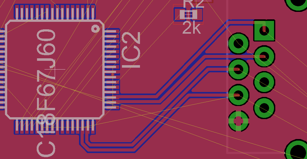

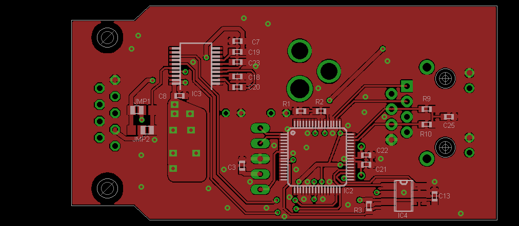

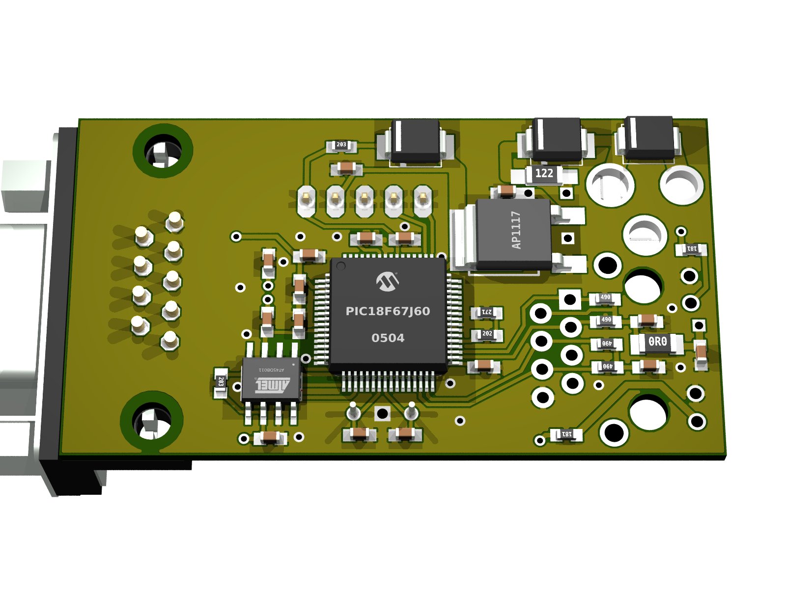

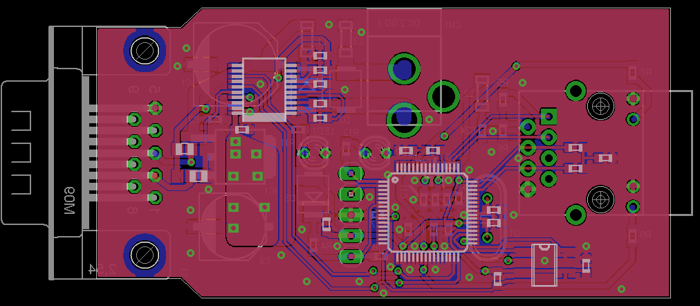

Dein Design ist scheisse. Pack den PIC auf die Unterseite. Dann kannst du Ethernet auch RICHTIG routen. (So wie im Anhang)
Tipp... Mach das Layout komplett neu und versuche optimaler zu platzieren.
Die Eingangsschaltung ist falsch, die Polyfuse muss auch die TVS Diode vor Überlastung schützen. Außerdem sieht die Drossel sehr klein aus. Je nach Eingangsspannung (z.B. 24V Industrie Bereich) wäre ein Schaltregler besser geeignet. Die Thermal Vias werden nur Probleme beim Bestücken machen aber kaum etwas nützen. Überleg dir auch wie du die Schirme anbindest, Stichwort Masseschleife, HF usw. Am MAX232 gibt es keine Schutzschaltung oder zumindest Filter? Der Elko sollte auch weiter von der D-Sub Buchse weg, das sieht sehr knapp aus. Fürs Auge könntest du noch alle Buchsen auf eine Höhe setzen. Idee für Ergänzung: Status-LED, GPIO Header, Debug UART auf FTDI Kabel (oder gleich ein FT230X mit drauf und ein universal Modbus Interface bauen?)
Es wird ein MAX3222 verwendet. Dieser hat einen 15kV ESD Schutz. Wenn ich die Polyfuse vor die TVS setze, muss beim Durchbruch der TVS die Polyfuse die Differenzspannung abkönnen. Tut aber keine am Markt. Daher nach der TVS. Schirme lasse ich offen. Das Ding soll mal in ein Metallgehäuse. Da werden dann alle Schirme verbunden. Ist für meine Schaltung eine stromkompensierte Schaltung umbedingt Pflicht? Kann eine normale Induktivitat nicht benutzt werden?

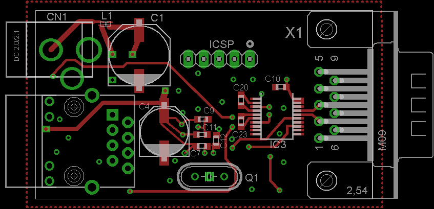

Ich würde es probieren eine Seite Ethnernet und die andere Seite RS232. Dann würde das Layout besser. Siehe: http://lancombox.blogspot.co.at/
Also die Ethernet-Beschaltung sieht mir ein bisschen arg komisch aus. Die 50R Pullups, so kenne ich das, werden auf die selbe (gefilterte) Spannung wie die Versorgungsspannung des Phy gelegt (platziert so nah wie möglich am Phy). Dazu setze ich dann noch 10-15pF gegen Masse (so nah wie möglich am Connector). Aus dem Bild geht nicht sicher hervor ob es sich um einen ingetrierten Übertrager handelt, ansonsten würde der ja komplett fehlen?! Beim Routen unbedingt darauf achten das die Leitungen nah beieinander führen und max. 6mil untereinander und max. 20mil gegeneinander Längenunterschied haben. Gruß

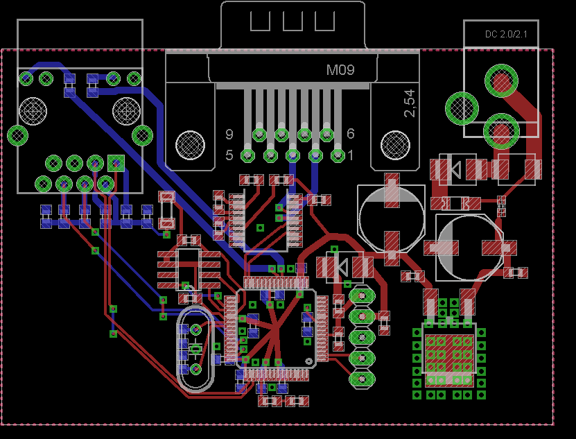

Dankeschön für die Routing Tips. Ja, die Minitrafos sind schon drinnen. Habe den PIC Web angesehen, und da stimmen die Längen und Komponenten laut der Aussage auch nicht. Habe die Beschaltung vom PIC Web übernommen. Habe das Layout neu gemacht. Grösse: 56 X 32mm Ist das Layout besser?

Der Schaltplan bei der Beschaltung der TPOUT Pins entspricht nicht dem Microchip Datenblatt. Seite 219 "EXTERNAL COMPONENTS REQUIRED FOR ETHERNET OPERATION" http://ww1.microchip.com/downloads/en/DeviceDoc/39762f.pdf
Bearbeitet durch User
Das sehe ich anders. Ist genauso beschalten wie im Datenblatt. Ob der Rbias so kritisch ist, kann ich nicht sagen.
L2 gibt es dort nicht, an den TPOUT+ und TPOUT- Pins sind optionale LC Glieder, siehe Datenblatt Seite 219 Abblidung 19-2.
So. Jetzt bin ich richtig verwirrt. Die LC Filter sind ja optional. Die habe ich weggelassen. Das ist richtig. Die Ferritperle zu 3.3V ist doch drinnen. Was ist nun richtig?

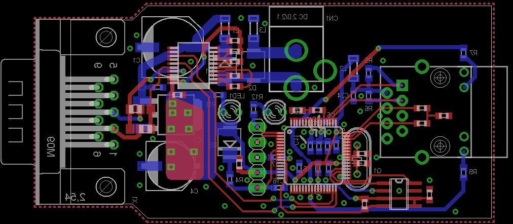

Ich geb' Dir mal 'nen Tipp: Dieses Gehäuse (CNM-0407) http://www.pactecenclosures.com/pdfs/drw_CNM-0407.pdf hat bereits einen Ausschnitt für RJ45 und D-Sub 9. Kann man z.B. bei Mouser (1,54€) oder RS (1,85€) bestellen.

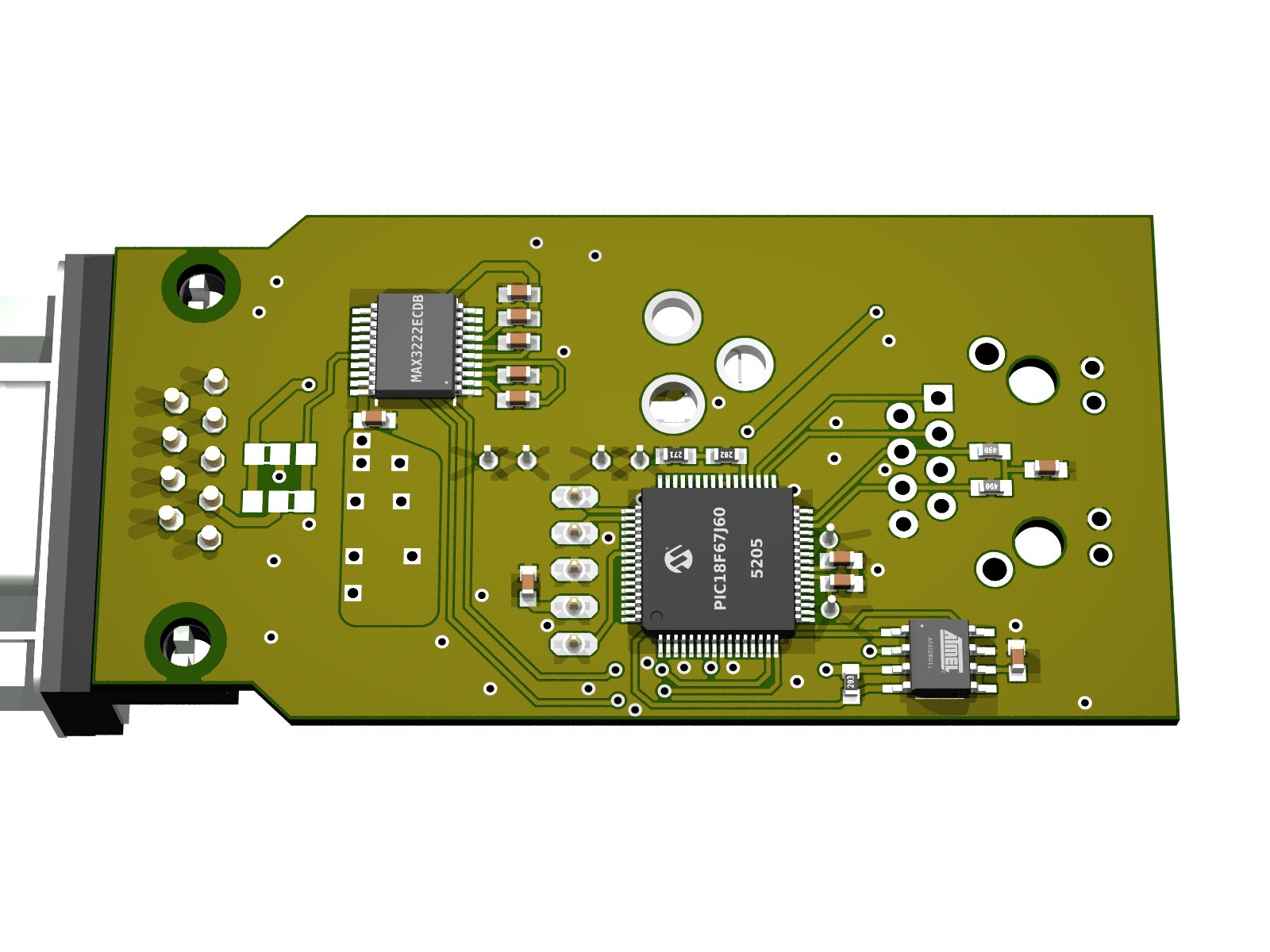

Dankeschön. Das ist super geeignet :-D Werde da Layout nochmals ändern, das es passt. Wie sieht es jetzt wirklich mit der Beschaltung aus? Schön langsam verliehre ich auch den Überblick, was jetzt richtig ist.

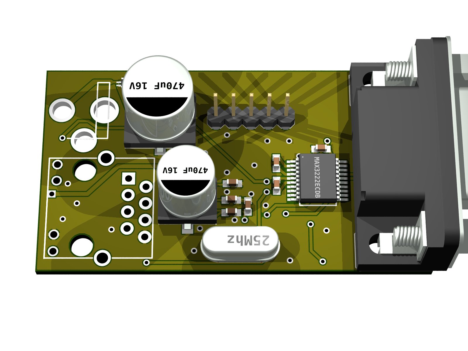

Ich glaube nicht, das Ethernet bei dem Layout funktioniert.
http://tomeko.net/mikroserwerPIC.php?lang=en Da ist das Layout auch Schei*** und scheint auch zu funktionieren.

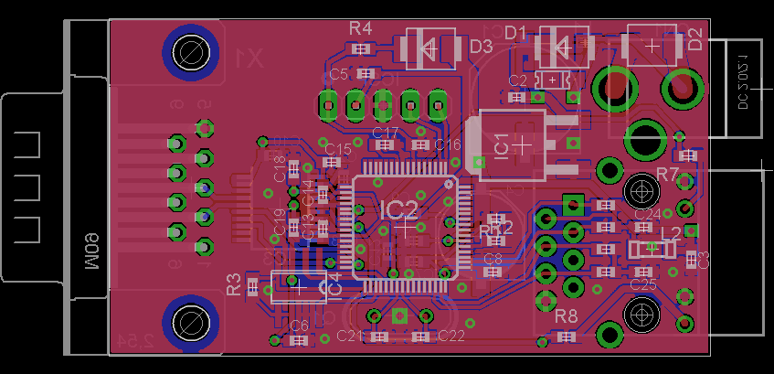

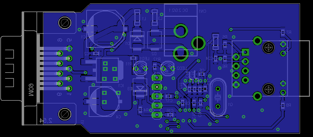

Sodala. Nun habe ich das dem Gehäuse angepasst. Werde mal ein paar produzieren und die Funktion testen.
