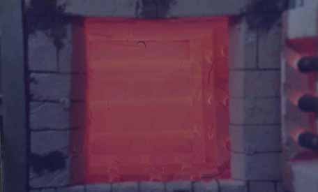

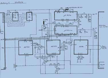

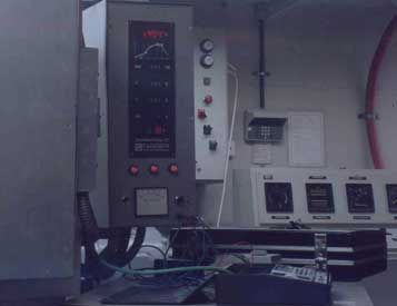

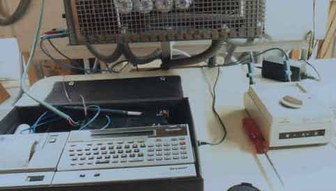

Jacob T schrieb: > ich möchte, bzw. muss, die tatsächliche Temperatur (bis ~ 1000°C) von cool meine Diplomarbeit mit PC1500 von 1985 Messelement Eisen-Konstantan punktgeschweist in Keramikröhrchen in den Ofen geführt grüne Leitung, am Fusspunkt eine Eiskompensation mit AD Eispunktkompensator verstärkt auf AD Wandler zu einem PC1500 was willst du wissen ? alle Teile sind einfach muss man nur Teile kaufen, aufbauen, Programm schreiben fertig. Gesteuert wurde der Ofen 40 kW ca. 1m³ mit Thyrotakte Ansteuerung 0-5V mit DA wandler aus dem PC 1500 max Temperatur war 1200°C vom Ofen und auch gemessen

Jacob schrieb: > Da kann ich die Thermoelemente einfach anschließen und mit der Software > über einen USB-Anschluss auslesen - wenn ich es richtig verstehe. wie du das verstehst weiss ich nicht, wo ist die Eispunktkompensation, wo die Verstärkung zu dem Eingangshub Eingangsbereich 0...+2,5 V ? oder übersetzt du Terminal-/Anschluss-Karte zu thermal ?

Amateur schrieb: > Die mir bekannten Isolationen riechen, bei 1000°, recht streng. ok so hoch war ich nie mit der Nase dran, aber riechen ? an einem Hochofen ? glaube ich nicht, das versenkt eher die Nasenhaare bis 1200°C war aber im Ofen für den Typ J Eisen Konstantan punktgeschweisst in Keramikröhrchen kein Problem, hatte ja Bilder gezeigt.
