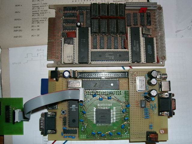

Jetzt muß ich mal ein bischen angeben. Die obere Lochrasterplatine ist der erwähnte CPC Nachbau von 1985 mit U880. Die untere Lochrasterplatine entstand 20 Jahre später. On Board ein Z80(Z84C0010), ein ATMEGA162 und ein Acex FPGA. Natürlich auch ein CPC-Nachbau. Der ATMEGA configuriert den FPGA mit Daten von der SD-Karte. Der 50 pol. Anschluß ist natürlich CPC kompatibel.
An der unteren Platine ist vielleicht noch interessant, daß ich den FPGA auch über JTAG konfigurieren kann. Den Altera Byteblaster nehme ich auch zum Programmieren des ATMEGA. Der JTAG-Anschluß von Altera hat aber eine andere Belegung als von ATMEL. Also nie den Altera Byteblaster für ein AVR-Board nehmen!!! Aber wenn man die Pins richtig beschaltet klappt es sehr gut.

@Tobiflex: Mal einige Fragen, woher beziehst Du die Altera FPGA's? Gibts das AVR-Programm für die FPGA-Konfiguration irgendwo zum nachnutzen? Ansonsten, Respekt. Jens

@Jens "woher beziehst Du die Altera FPGA's" Ich hab da auch keine Quelle. Meine ersten FPGAs habe ich ersteigert. "Gibts das AVR-Programm für die FPGA-Konfiguration irgendwo zum nachnutzen?" Bis jetzt hat noch keiner nach gefragt. Aber wenn da Interesse besteht - kein Problem. Ich muß mir bloß überlegen wo es hingehört. Hier rein oder in die programmierbare Logik??? TobiFlex
@Tobiflex: "Ich hab da auch keine Quelle. Meine ersten FPGAs habe ich ersteigert." Ich wuerde mich auch gerne etwas mit FPGA's beschaeftigen und gerade die ACEX-Teile scheinen mir da wegen der 5V-Kompatibiltaet interessant. Wenn man sich allerdings umschaut findet man eigentlich nur Quellen fuer Xilinx. "Bis jetzt hat noch keiner nach gefragt." Also hier ist die Frage ;-). Ich ueberlege ob man auf diesem Weg nicht generell die Programmierung erledigen koennte. Evtl. eine Schnittstelle vom AVR zum PC einbauen und man braeuchte dann kein extra Programmierkabel mehr. Jens
