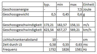

Hallo Forum, ich möchte auch mal wieder aktiv werden und habe ein Projekt! Ich möchte die Geschwindigkeit einer Luftgewehrkugel messen. Ein Luftgewehr schießt mit max 7,5Joule Ein Geschoss wiegt ca. 0,5g Somit fliegt das Teil ca. 170m/s Die Messung soll nach 10Meter kurz vor der Zielscheibe stattfinden. Wenn ich nun zwei Lichtschranken 10 cm voneinander entferne dann braucht das Projektil max 0,58ms. Mit welcher Frequenz muss ich nun die Lichtschranke abfragen um das Sauber zu erkennen? Fmin = 1 / (x * 0,58ms) Ich stelle mir eine X / Y Lichtschranke vor mit jeweils 10cm Kantenlänge. XY deshalb, da ich das ganze gerne so erweitern würde, dass ich irgendwann auch den "Einschlagort" auf der Zielscheibe bestimmen kann. Wer kann mir diesbezügliche Tipps geben. Bin für alles hilfreiche Dankbar. Schönes Wochenende
Ralf Liebau schrieb: > Mit welcher Frequenz muss ich nun die Lichtschranke abfragen Diese Frage ist nicht zu verstehen. Warum triggert die Lichtschranke nicht einen Timer, der die Zeit misst?
Ralf Liebau schrieb: > Ein Luftgewehr schießt mit max 7,5Joule > Ein Geschoss wiegt ca. 0,5g > Somit fliegt das Teil ca. 170m/s > > Die Messung soll nach 10Meter kurz vor der Zielscheibe stattfinden. Sind die 170m/s an der Lauföffnung? Das dürften nach 10m lange keine 170m/s mehr sein. Aber egal, gehen wir mal davon aus dass das Projektil nur 0,58 ms braucht um die Schranken zu passieren. Ich würde das Ganze dann mit einem Interrupt an einem µC lösen. Das passieren der ersten Lichtschranke löst einen Timer aus. Passiert das Projektil die zweite Lichtschrank wird der Timer gestoppt und man schaut nach dem Timercount. Daraus kann man dann zurück rechnen wie schnell das Projektil die 10 cm überbrückt hat und wie schnell es dabei war.
@ Ralf Liebau (Gast) >Ein Luftgewehr schießt mit max 7,5Joule >Ein Geschoss wiegt ca. 0,5g >Somit fliegt das Teil ca. 170m/s An der Mündung. >Die Messung soll nach 10Meter kurz vor der Zielscheibe stattfinden. >Wenn ich nun zwei Lichtschranken 10 cm voneinander entferne dann braucht >das Projektil max 0,58ms. Und DIE willst du treffen? Viel Spass. An der Mündung ist es DEUTLICH einfacher messbar! >Mit welcher Frequenz muss ich nun die Lichtschranke abfragen um das >Sauber zu erkennen? Gar nicht. Die 1. Lichtschranke setzt ein RS-FlipFlip, die 2. Setzt es wieder auf LOW. Diese Periodendauer des Signals wird gemessen. Wenn man einen 580us Puls mit 1 MHz ausmisst (abtastet bzw. zählt), macht das mindestens 1/580tel Fehler oder kanpp 2 Promille. Recht wenig also. >Wer kann mir diesbezügliche Tipps geben. Das Zauberwort für so eine Messung lautet Input Capture Funktion. Die hat heute jeder Mikrocontroller.
Jörg Wunsch schrieb: > Diese Frage ist nicht zu verstehen. > > Warum triggert die Lichtschranke nicht einen Timer, der die Zeit > misst? Womit der Timer-Takt dann auch der Frequenz der Lichschrankenabtastung entspräche. SCNR Aber ich vermute, die Lichtschranke selbst wird zur Fremdlichunterdrückung moduliert sein?
Ich würde zur reinen Geschwindigkeitsmessung einfach an einem µC nen Timer laufen lassen. Dann ein Interrupteingang mit den beiden Lichtschranken verbinden. Beim 1. und 2. Impuls liest man jeweils den aktuellen Timerwert. Da die Taktrate des Timers ja bekannt ist, kann man dann aus der Differenz der beiden Werte auf die Geschwindigkeit der Kugel schliessen. Je schneller der Timer läuft desto besser ist die zeitliche Auflösung. Die zu messende Zeit sollte fürn normalen µC-Timer eigentlich kein Problem sein. Ka was du verwenden willst. Mit der Positionsbestimmung is das glaub etwas schwieriger. (Sieh dir z.b. die Messrahmen bei den momentan gängingen Systemen an : Meyton, Disag, usw. Die funktionieren sogar bei schnelleren Sportgeräten. Im Großkaliberbereich hat man ja schnell mal was mit 900m/s). Da sind mehrere reihen von Lichtschranken verbaut. Das ganze wird denk ich über ein FPGA o.ä. ausgewertet. (Son Messrahmen liegt im 3-4k€ bereich , je nach Zielscheibengröße) mfg.

Ralf Liebau schrieb: > Mit welcher Frequenz muss ich nun die Lichtschranke abfragen um das > Sauber zu erkennen? Fmin = 1 / (x * 0,58ms) > > Ich stelle mir eine X / Y Lichtschranke vor mit jeweils 10cm > Kantenlänge. > XY deshalb, da ich das ganze gerne so erweitern würde, dass ich Hallo Ralf Liebau. Have fun !!! Das Projektil ist - wenn ich das aus meiner Jugend richtig in Erinnerng habe - etwa 5mm lang. Bei einer Geschwindigkeit von 170m/s unterbricht es "die Lichtschranke" gerade mal für etwa 30us. Das sollte an sich kein Problem sein. Aber wie willst Du eine Flächenlichtschranke bauen? Oder willst Du hoffen die kleine 5mm Lichtschranke in der Mitte zu treffen? Wenn Du das Projektil sicher erkennen willst musst du einen Lichtvorhang mit einer Auflösung von 5mm bauen, das sind bei 10cm Vorhanglänge 20 Strahlen. Um eine Detektion des Projektils SICHER durchzuführen solltest Du mindestens zwei Abtastungen mit Erkennung durchführen. Heißt in 30us zweimal am Projektil vorbeikommen, sind 30/(20*2) = 0,75us pro Strahl. Heißt aber auch: Deine Sender und Empfänger müssen innerhalb von 0,75us einschalten, erkennen, ausschalten - es sein denn es sind Laser und die laufen permanent durch. Und dann denke auch an eine venünftige Optik - sonst scheint der nachbarstrahl in Deinen eigentlichen Empfänger und dann is Essich mit der Erkennung :) Wie ich sagte - have fun :) rgds

Hier wurde eigentlich nur nach der Erfassungsfrequenz (Abtastrate) gefragt, deshalb noch ein Beitrag von mir. v = 170 m/s, vereinfacht 200 m/s d = 10 cm = 0,1 m dt = d/v = 0,1/170 m/(m/s) = 588,235 µs (1700 Hz) Für eine Auflösung von 1 m/s machen wir den Test mit v = 171 m/s: dt = d/v = 0,1/171 m/(m/s) = 584,795 µs (1710 Hz) Der Unterschied 1700 Hz : 1710 Hz hilft hier nicht! Nehmen wir besser den Laufzeitunterschied: 588,235 µs - 584,795 µs = 3,44 µs entsprechend 291 kHz Also muss die Erfassungsfrequenz >= 291 kHz sein. Aber: Keine Ahnung, wie deine XY-Lichtschranken über eine eine Spanne von Dezimetern ein mm-großes Objekt zeit- und ortsgenau detektieren ...
