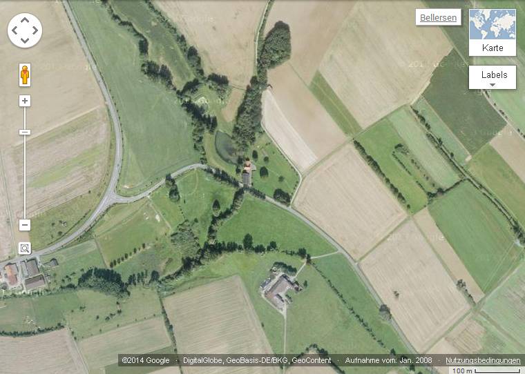

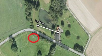

Gestern Abend war es allerdings etwas anders: Bei geöffneter Balkontür
hörte  das typische "Brutzeln und Knistern" elektrischer Überschläge,
anhaltend und unregelmäßig. Ganz deutlich aus Richtung der beiden am
nächsten gelegenen Hochspannungsmasten, ca. 200m entfernt.
Im Dunkeln habe ich dann mal einen kleinen Spaziergang zu diesem HSM
http://g o o . g l/eIqEr3 (Leerzeichen wegen Spamfilter...) unternommen
und konnte schon aus größerer Distanz ganz deutlich Überschläge entlang
der Isolatoren, aber (meine ich zumindest, nicht ganz sicher) auch
zwischen den Leiterbündeln erkennen.
Es waren keine Koronaentladungen mit hellem Sirren, sondern unregelmäßig
wiederkehrende einzelne "Blitze" mit entsprechender Geräuschkulisse,
meist bläulich, aber auch hellgelbe mit kurz nachglühenden Punkten auf
den Isolatoren.
Im weiteren Verlauf meines Spazierganges konnte ich gleiches auch an den
jeweils benachbarten Strommasten beobachten, allerdings etwas weniger
stark, vermutlich da hier die Isolatoren senkrecht hängen.
