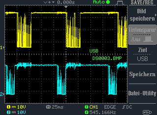

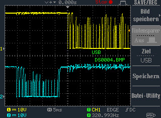

Hallo, versuche ein Protokoll zwischen zwei Elektroniken (Hauptelektronik hat einen CORTEX M3 Derivat von Toshiba TMPM370FYDFG / TX03 Serie) mitzulesen. Dachte es wäre aufgrund einer 2-Drahtverbindung ein CAN Protokoll. Dann habe ich die Spannungen gemessen und hatte eine mittlere Spannung von 22,8 Volt auf einer Leitung und 19,7 Volt auf der zweiten Leitung. Also Oscar angeschlossen und ohschreck beiliegende Messungen erzielt. Kennt jemand das Protokoll ?(Siehe Anlage). LG Bernd
Ernie schrieb im Beitrag #3860684:
> Das ist ein Bild. Mit einer Scheißauflösung.
Und dann noch als JPG, damit auch wirklich jede Linie einen Schatten aus
Kompressionsartefakten bekommt.
Das blaue Signal sieht nach einem zu großen Pull-up Widerstand bzw. eine
zu hohen kapaziiven Last aus. Das rote ist wohl ursprünglich verrauscht,
so dass aus einer wohl genauso wabeligen Flanke beim Digitalisieren ein
scheinbares Prellen wird.
naja, wenigstens ist die Periodedauer der durch Flankenschändungen verunstalteten Pulse ablesbar. 100µs, 200µs oder 300 µs Das gibt schon mal eine Möglichkeit für Rückschlüsse auf die Taktrate ;)

Bernd S. schrieb: > Kennt jemand das Protokoll ?(Siehe Anlage). Ja, das nennt sich ich habe die gemeinsame Masse meiner Kommunikationsstrecke noch nicht gefunden. Woher sollen die schönen runden Flanken sonst kommen. Auch das rote Signal sieht mir sehr nach Übersprechen (engl. cross talk) aus. Vom speed her würde ich mal auf LIN oder was eigenes Tippen

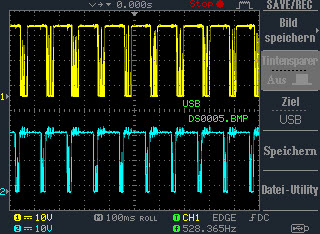

Na das sieht doch schonmal nach einem Dialog aus. Alle 100ms fragt der Master (blau) nach dem Status und bekommt eine Antwort (gelb). Baudrate irgendwo bei 10k oder so, deshalb sieht man auf den Bildern keine einzelnen Bits.
Das ist eigentlich eine bidireketionale Verbindung, d.h. es werden Daten hin- und her geschickt. Ich habe die Aufnahmen gemacht als kommuniziert wurde und sehe trotzdem keine Bits.

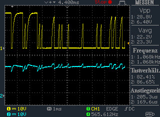

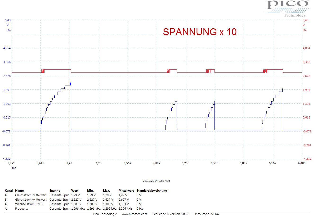

Warum unterscheiden sich die Messungen vom pico-Scope und die anderen so deutlich voneinander? Sind die Leitungen alle potentialfrei? Alexander Schmidt schrieb: > Am Besten einen rudimentären Schaltplan erstellen und es dort > einzeichnen. Einen Schaltplan der Platine meinte ich. Oder wenigstens Fotos.
Alexander Schmidt schrieb: > Warum unterscheiden sich die Messungen vom pico-Scope und die anderen so > deutlich voneinander? Weil er beim zweiten wahrscheinlich eine total falsche Zeitbasis eingestellt hat.
Route 66 schrieb: > Weil er beim zweiten wahrscheinlich eine total falsche Zeitbasis > eingestellt hat. Das erklärt aber nicht die Unterschiede in der Spannung.

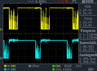

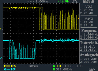

Mach das Bild wie 005 noch einmal, aber zieh es mindestens Faktor 10 auseinander, damit man die Bits erkennen kann.
Hallo, okay ich habe die Zeitbasis auseinandergezogen. Diese Peaks werden doch nicht die Datenbits sein, oder ? Wäre für mich unheimlich schmal. B.
Bernd S. schrieb: > Wäre für mich unheimlich schmal. Die Bitdauer bei 9600Bd würde ich nun noch nicht "unheimlich schmal" nennen. Was meinst du, wie die bei 115,2 kBd aussehen.

Bernd S. schrieb: > Wäre für mich unheimlich schmal. schneide sie oben bei 5 Volt ab, dann sind sie nicht mehr so schmal. Wer weiß, vielleicht haben die einfach die Pull-ups an die 24V angeschlossen und auf der anderen Seite wirds wieder auf 5V begrenzt. Wäre zwar hochgradig unorthodox aber könnte funktionieren.
Bernd K. schrieb: > Bernd S. schrieb: >> Wäre für mich unheimlich schmal. > > schneide sie oben bei 5 Volt ab, dann sind sie nicht mehr so schmal. Wer > weiß, vielleicht haben die einfach die Pull-ups an die 24V angeschlossen > und auf der anderen Seite wirds wieder auf 5V begrenzt. Wäre zwar > hochgradig unorthodox aber könnte funktionieren. Hallo, was meinst Du mit abschneiden ? Wie geht das ?

Bernd S. schrieb: > okay ich habe die Zeitbasis auseinandergezogen. Diese Peaks werden doch > nicht die Datenbits sein, oder ? Wäre für mich unheimlich schmal. Sieht nach ner Ladekurve für Kondensatoren aus. Pullups oder Pulldowns vergessen?
X4U schrieb: > Pullups oder Pulldowns vergessen? Nur Pullups, Pulldown ist ja da (fallende Flanken scharfkantig)

Bisher spricht aus meiner Sicht noch nichts gegen ein einfaches UART-Protokoll: Ruhepegel high, innerhalb der Datenpakete keine 10 Bitzeiten derselbe Pegel und für jede Richtung eine eigene Leitung. Dann hat sich jemand gedacht, daß logic-level-UART zu störempfindlich ist und man dem durch höhere Signalspannung abhelfen kann. Und anstatt fertige RS-232-Treiber zu nehmen hat er mit Transistor und Pullup etwas selber gebastelt. Wo auch immer die Spannung für die Pullups herkommt, eine besonders kräftige Quelle scheint das nicht zu sein, denn das Signal auf einem Kanal zieht den Ruhepegel des jeweils anderen deutlich runter. Gelb scheint den niederohmigeren Pullup zu haben, denn die Störung des blauen Ruhepegels durch das gelbe Signal ist stärker; auch scheint die Zeitkonstante der "Ladekurve" bei Gelb etwas geringer zu sein.
Okay, das entspricht meiner ersten Vermutung, da der CORTEX ja 2x UART Schnittstellen hat. Nur wie kann ich dass dann lesen ? Einfach Spannungsteiler auf 5V max ? Was meint Ihr ? VG Bernd
Bernd S. schrieb: > Einfach > Spannungsteiler auf 5V max ? Was meint Ihr ? version Gnadenlos: 4,x V Zenerdiode und n Pullup >330 Ohm
