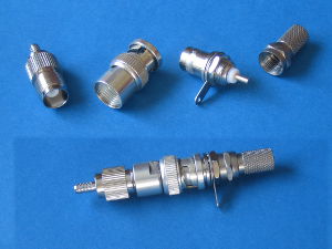

Hallo zusammen, für meine Website mache ich seit Jahren Fotos mit einem farbigen Pappkarton als Hintergrund (siehe Foto). Der Karton ist im Laufe der Zeit etwas schmutzig geworden - ausgebleicht ist er eher nicht, da er in einer Rolle im Dunkeln aufbewahrt wird. Also suche ich einen neuen Pappkarton in derselben Farbe. Den Pappkarton habe ich in einem Schreibwarengeschäft bezogen, das seine Produktpalette vor Jahren geändert hat- leider führen sie diesen Farbton nicht mehr. Also bin ich wohl auf einen Online-Versand angewiesen. Nur wie findet man den Farbton genau genug heraus, um den richtigen zu bestellen? Pantone-Tafeln besitze ich natürlich nicht - sonst hätte ich die Frage nicht gestellt. Gibt es eine sinnvolle Möglichkeit mit Hausmitteln (Scanner, Digitalkamera, Fotodioden o.ä.) einen Farbton hinreichend genau zu bestimmen? Viele Grüße W.T.

Dr. Walter Tarpan schrieb: > Gibt es eine sinnvolle Möglichkeit mit Hausmitteln (Scanner, > Digitalkamera, Fotodioden o.ä.) einen Farbton hinreichend genau zu > bestimmen? Nein, alles nicht farbkalibriert. http://www.ebay.de/itm/Farbfacher-Faltkarten-u-Briefumschlage-A6-B6-DIN-Lang-15x15-cm-und-A5-usw-/271440344527 Wahrscheinlich pazifikblau.

Nachtrag: Du kannst natürlich einfach einen Karton kaufen, der nur so ungefähr dem Farbton seines Vorgängers nahekommt und den Rest durch Bildbearbeitung korrigieren. Da das Blau sehr "markant" ist, sollte es sich doch gut selektieren lassen ... fast wie in einer Greenbox für Filme ...
