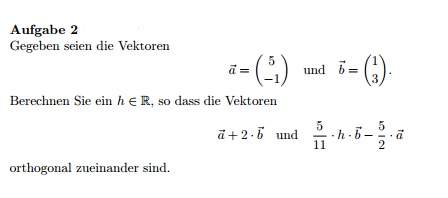

Hallo, wir kommen gerade nicht auf den Lösungsansatz bei dieser Aufgabe. Vektor a * Vektor b muss gleich null sein, damit diese orthogonal zueinander sind, logisch. Aber wenn wir auf h umstellen kommt auch kein plausibles Ergebnis zustande. Habt Ihr einen Lösungsansatz?
IncreasingVoltage .. schrieb: > Vektor > a * Vektor b muss gleich null sein Nein. Die beiden aus den Termen resultierenden Vektoren müssen senkrecht sein, nicht a und b zueinander. (a und b sind offensichtlich nicht senkrecht zueinander) Ermittelt erstmal die Vektoren, die senkrecht zueinander stehen sollen. Dann sollte der Rest nach Schema Eff gehen.
IncreasingVoltage .. schrieb: > wir kommen gerade nicht auf den Lösungsansatz bei dieser Aufgabe Nenne die beiden Vektoren (die nachher orthogonal sein sollen) x bzw. y. Füge jetzt die vorgegebenen Werte für a und b ein. Du bekommst zwei Vektoren, die nur noch von der freien Variable h abhängig sind. Schreib die Orthogonalitätsbedingung für x und y auf und stelle die Gleichung nach h um. XL
Senkrechtigkeit wird durch das Skalarprodukt erzeugt. Dh heisst es kann auch andere Senkrechtigkeiten geben....
IncreasingVoltage .. schrieb: > Aber wenn wir auf h umstellen [...] Ihr dividiert doch nicht etwa durch Vektoren? Orthogonalität:
ausmultipliziert:
a·a, a·b und b·b sind Skalare; ausrechnen könnt ihr die selbst. Es verbleibt also eine lineare Gleichung in h.

Einer hatte glaube ich (-?)10 raus, ich hatte 7,5 oder -7,5 raus wenn ich mich recht erinnern kann. Und bei jedem Versuch kam was anderes raus. Selbst die aus den höheren Semestern hatten da die wildesten Sachen raus... Kann ja wohl nicht so schwer sein.
