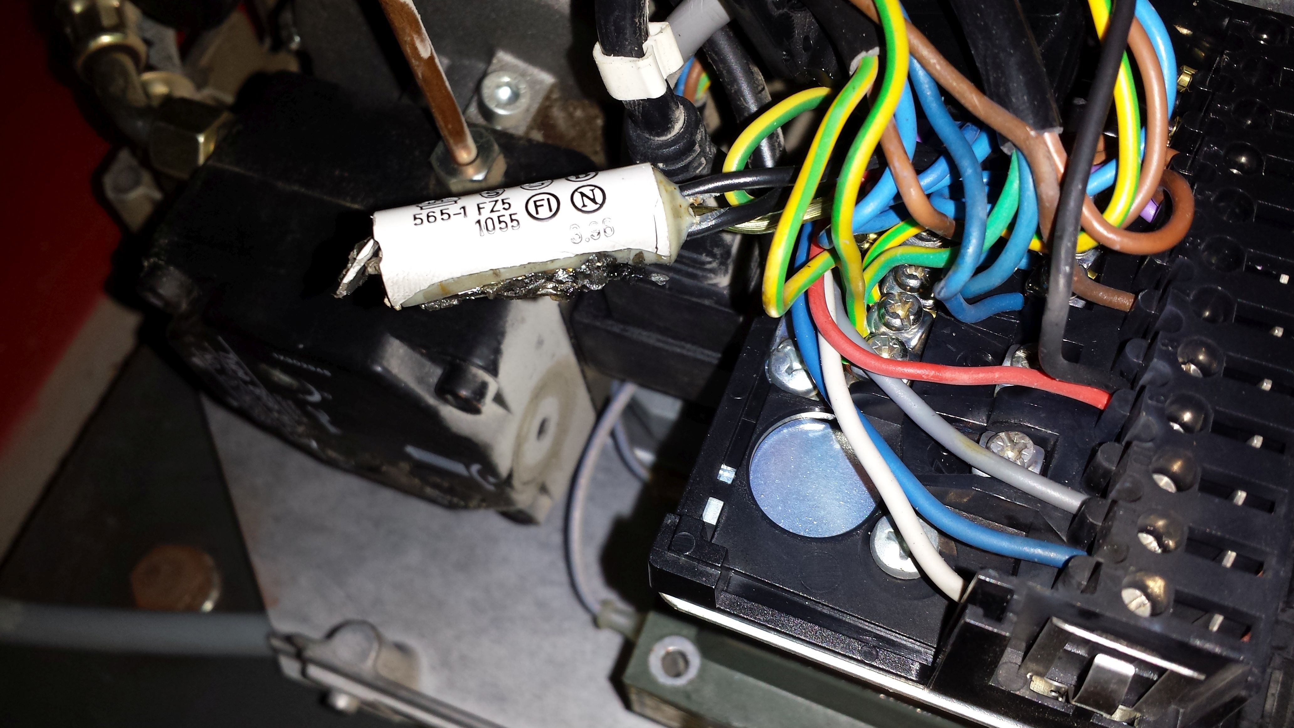

Schönen guten Abend!
Ich erhoffe Hilfe zu finden bei der allwissenden Forengemeindschaft.
Ein ziemlich zerstörter Entstörkondensator in einem
Ölbrenner-Steuergerät (Danfoss BHO 62) muß ersetzt werden.
Durchmesser ca. 8 mm; Länge ca. 30 mm; Kapazität unbekannt; Anschluß an
L+N+PE;
Platztechnisch sieht es leider sehr knapp aus, sodass vermutlich die
originale Type zum Einsatz kommen muß. Nur habe ich leider keinerlei
Infos zu C und/oder R gefunden.
Also: weiß jemand, was für solche Anwendungen verbaut wird?
Vielen Dank vorab!

Das Bauteil liegt außerhalb des Feruerungsautomaten. Du müsstest es im
Schaltplan vom Ölbrenner finden. Was steht denn auf dem Typenschild vom
Ölbrenner?
von C. R. (musterfrau)
Ja, der Kondensator ist im Stecksockel des Feuerungsautomaten.
Der Brenner ist ein OKB 215, verbaut an einem Windhager-Kessel.
Einen Plan oder Teileliste vom Brenner habe ich bis dato leider nicht
gefunden.

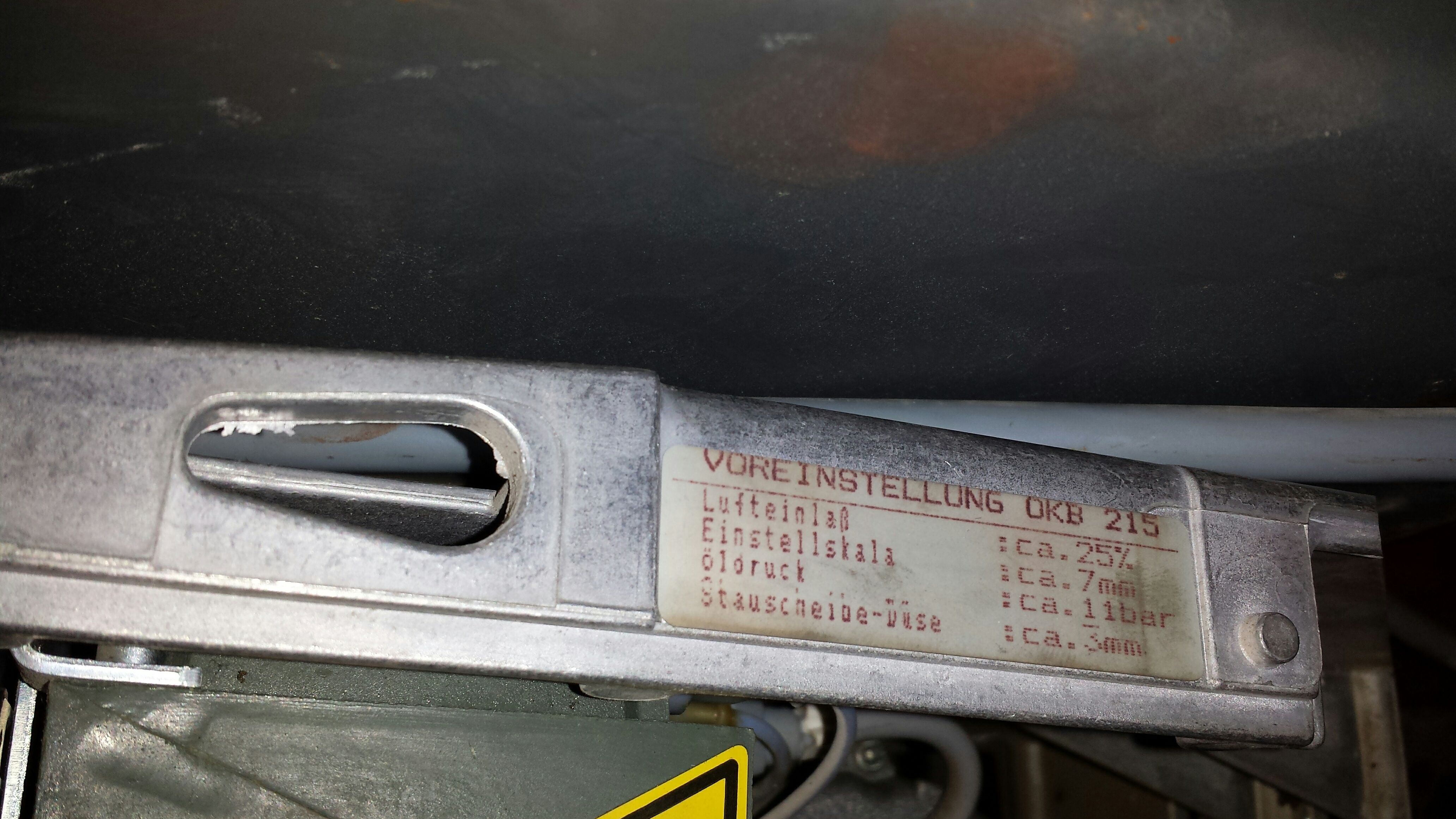

aktuell hab ich leider nur dieses Bild:
von haste noch nicht (Gast)
Das scheint noch kein Unit Brenner zu sein. :-)
Ein paar Bilder vom Brenner und das Typenschild könnten noch was
bringen.
