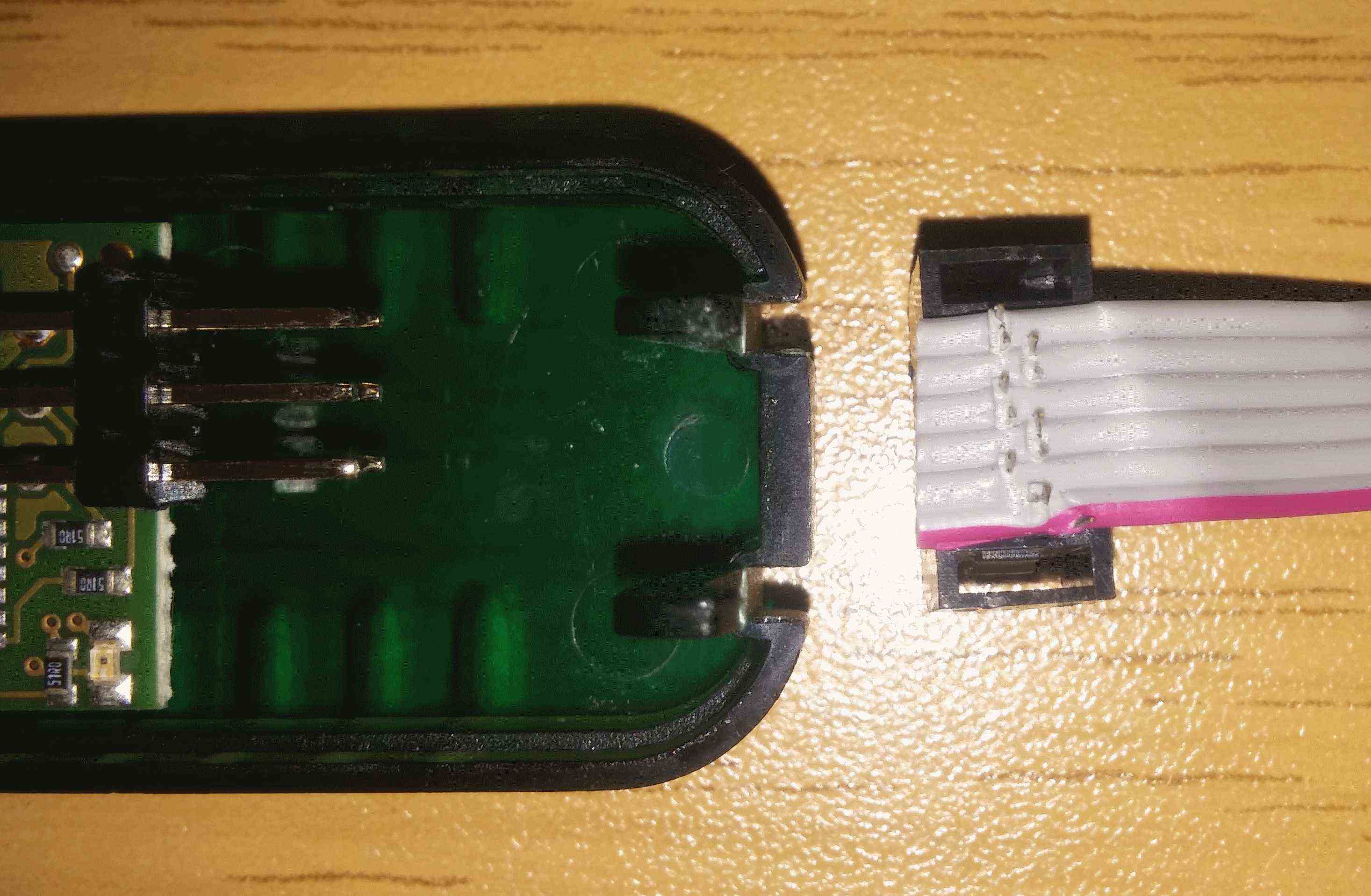

Hallo nochmal,
ich bekam zwar leider keine Reaktion mehr aber ich konnte das Problem
selbst lösen.
Ich habe die Verkabelung überprüft.
Und zwar von dem Diamex-Programmer selbst!
So kann das nicht funktionieren, da kann man lange suchen:
(siehe Anhang)
Der interne Pfostenstecker war so besch..... gecrimpt
das Miso und 5V verbunden waren.
Zusätzlich war beim äusseren Pfostenstecker Miso gar nicht gecrimpt.
Das Teil hat so noch nie funktioniert !
Also neue Pfostenstecker auf beide Seiten des Flachbandkabels und schon
gehts.
Der Updater funktioniert allerdings noch immer nicht.
Klaus

Das ist anständig von Dir, die Ursache zu beschreiben, um dem Thread im
Nachhinein einen Sinn zu verleihen.
Fazit: Auch industriell gefertigte Programmer sind keine Garantie für
Fehlerfreiheit -ein Selbstbau lohnt sich immer, weil man den mit der
nötigen Sorgfalt ausführt.
> selbst lösen.
Sehr gut! UND solche Sachen, Bilder usw. (sauber dokumentiert), sollte
der Hersteller ofiziell mit ein Bericht bekommen damit er weis dass
irgendwo bei der Produktion Sch... ist. Wenn keine Reaktion dann zum
Verbraucherzentrale.
Ich hatte so ein Fall, der Hersteller hat sich für die ausführliche
Dokumentation des Fehler bedankt.

Klaus schrieb:
> das habe ich im Prinzip hier gemacht:
http://forum.diamex.de/showthread.php?1047-Diamex-AVR-ISP-geht-nicht&p=5080&viewfull=1#post5080
> die Reaktion, naja...
Tja und das schreibt der??
"ja ärgerlich , das eine Schneidmesser ist ja auch verbogen. Schwer zu
sagen, ob das beim crimpen passiert ist oder ein Materialfehler ist.
Danke für die Info."
Nichts Danke für die Info, als Danke schön für die Info sollte er
wenigstens dir ein neus senden.
Tja, und das ist "Made in Gemany" kopf schütteln !! lieber bei Chinese
kaufen.
