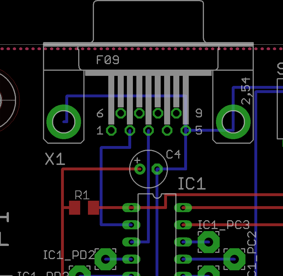

ich hab hier einen Atmega8 auf dem ich ein ganz einfach Programm
gespielt habe.
Es wird beim Start ein "Hello World" per UART geschickt und dann jede
Sekunde ein "a".
Nun stecke ich den AVR in mein STK500 und das ganze per
USB<->RS232-Adapter an den Laptop.
Im Terminal empfange ich nun die Zeichen so wie sie sein sollen.
Nun steck ich den AVR in meine selbst erstelle Platine. Im Bild seht ihr
den Teil mit der Schnittsetelle.
Nun erhalte ich folgendes im Terminal:
TOF\0x8b\0xaaz\0xba\0xbf=;\0x81\0xe5\0xeb=\0xe5\0xeb\0x00
Oy=
Oy=
Oy=
Oy=
Oy=
Oy=
Jetzt frag ich mich natürlich warum?
Kann das an der Signalleitung liegen, die unter dem Elko durch geht?
Danke für eure Hilfe.
Gruß,
Daniel

Die Frage ist, was IC1 für ein Baustein ist. Kommen da RS232-Pegel und
RS232-Signalpolaritäten raus, oder ist das ein 5V-Signal direkt vom
UART. In letzerem Fall stimmt die Polarität nicht und du hast Glück,
dass der PC da überhaupt was empfängt. Schon ein Schaltplan könnte
solche Fragen beantworten (incl. Verdrahtung zum PC).

von foo (Gast)
Sind da auch die invertierenden Schnittstellentreiber drauf?

von Mike (Gast)
>> Ich gehe vom AVR über ein Nullmodemkabel direkt auf den Adapter.
Dann muss aber noch ein Pegelwandler, zumindest ein Inverter rein! Schau
Dir mal die Spezifikation der RS-232-Schnittstelle an! Ocer hast Du am
AVR die Polarität per Software umgedreht?

von Axelr. (Gast)
Dann versuch wenigstens, dein Signal, was aus dem AVR raukommt und an
die Sub-D Buchse/Stecker an den PIN3 geht, zu invertieren.
Zum Test kannst du ja mal eine Softuart nehmen, bei der das per Option
zu aktivieren geht. Mit Bascom geht das einfach. Auch mit der
Demo-Version.
Daran liegt es. Beim STK-Board ist ein Pegelwandler mit drauf
(RS232-Spare). Bei deinem Board fehlt dieser schlicht. Du kannst auch
einen Transistor zwischenschalten. Musst dann den Leiterzug auftrennen
und basteln...

von Daniel (Gast)
Ich habe schon zur Kenntnis genommen.
Ich dachte, und da hab ich wohl was falsch verstanden, das man den
Pegelwandler braucht, weil der AVR zb mit 5v läuft aber die serielle
Schnittstelle mit 12v. Dann hab ich mir gedacht, okay mein avr läuft mit
5v und USB auch mit 5v. Sollte also passen. Das war wohl schlicht und
ergreifend ein Verständnisproblem.
Danke für eure Hilfe,
Daniel
