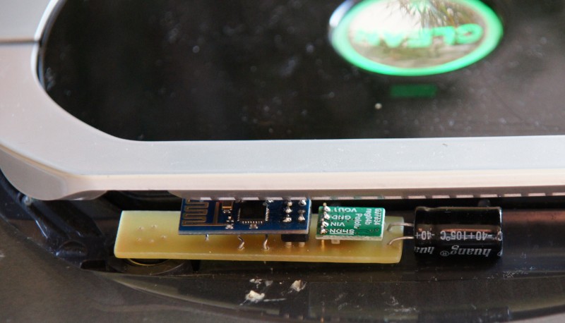

Hier mein zweites IoT Projekt mit dem ESP8266
Der Staubsaugroboter Roomba 780 hat eine serielle Schnittstelle über die
man ihn steuern und Stati auslesen kann.
Jetzt hat er seinen eigenen Webzugang bekommen.
Hier ein paar techn. Daten
- Roomba, 12V Versorgung, serielle Schnittstelle 5V
- Stecker 8polig MiniDin, mit Geschick geht auch 5polig PS/2
- Spannungsregler Polulu 3,3V 300mA, direkt aus 12V des Roomba gespeist
- TxD ESP01 direkt mit Roomba RxD verbunden
- RxD ESP01 über Spannungsteiler 680/1000 verbunden
- GPIO2 als "wakeup" für den Roomba
- Roomba Baudrate 115200
- modifiziertes AT Demo Projekt
- ESP01 am PC vorkonfiguriert (WLAN)
- kein externer µc
Der Roboter soll erstmal keine eigene Oberfläche bekommen.
Die Steuerung erfolgt ausschließlich durch die reine Übertragung von
Steuerbefehlen.
Diese sehen z.b. wie folgt aus und werden 1:1 durchgereicht:
http://192.168.0.210/?ROOMBA=128:131:135
(128=wakeup, 131=SafeMode, 135=Clean=Reinigung starten)
Das Modul muß flach gehalten werden um ein anstoßen an Hindernissen zu
verhindern.
Später ist der Festeinbau geplant.
Auf dem Bild sieht man den Testaufbau auf Lochraster, ganz rechts der
Spannungsregler. Auf der Unterseite der Platine befindet sich noch der
Spannungsteiler für 5V-->3,3V Umsetzung (derzeit nicht in Nutzung) sowie
ein Kondensator 470µF.

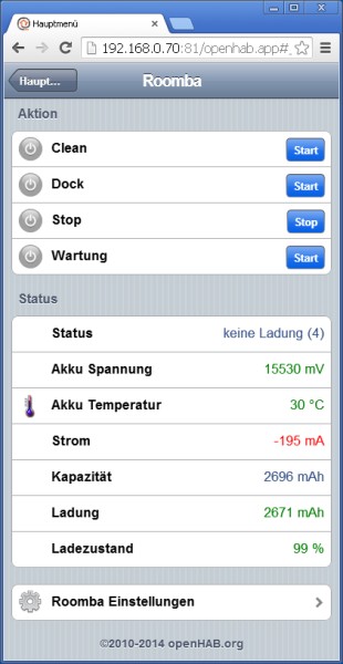

Die eigentliche Steuerung erfolgt über openHAB, eine
Hausautomatisierung.
Dort können dann entweder zeit-/ereignisgesteuert oder von Hand Befehle
übertragen werden.
weitere Programmierung:
- Auslesen von Stati, z.b. Ladezustand, Kapazität, Stromverbrauch usw.
- vielleicht doch grafisches Webinterface ;-)

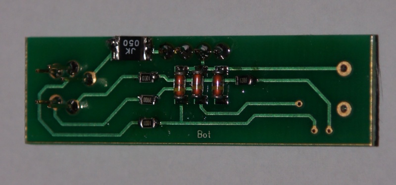

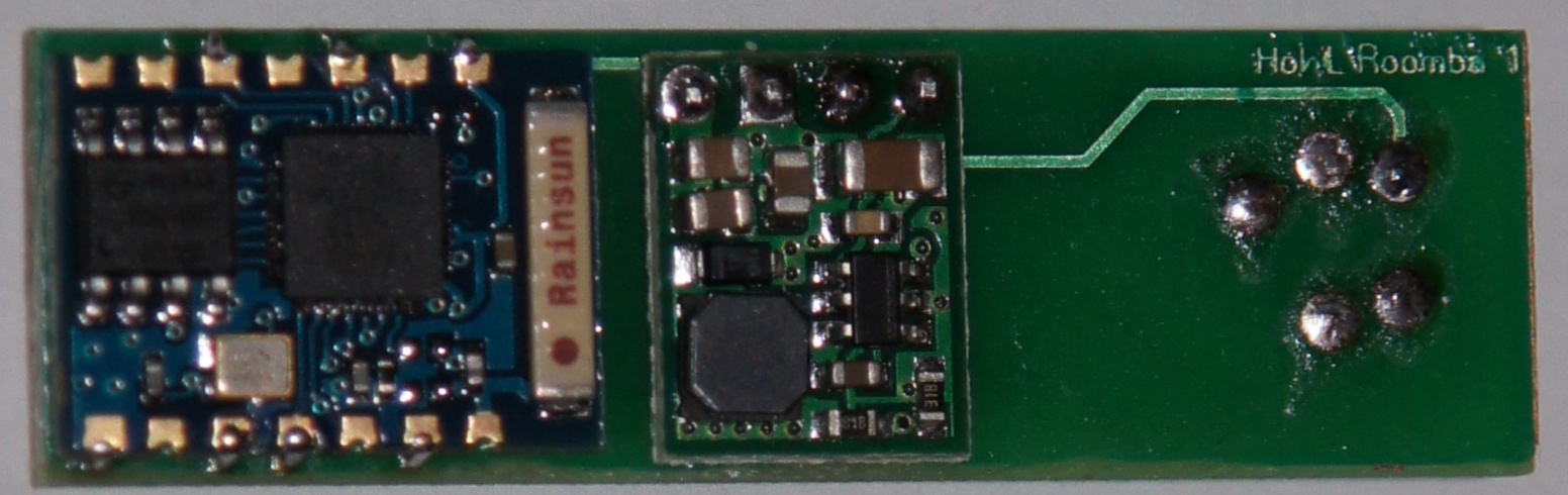

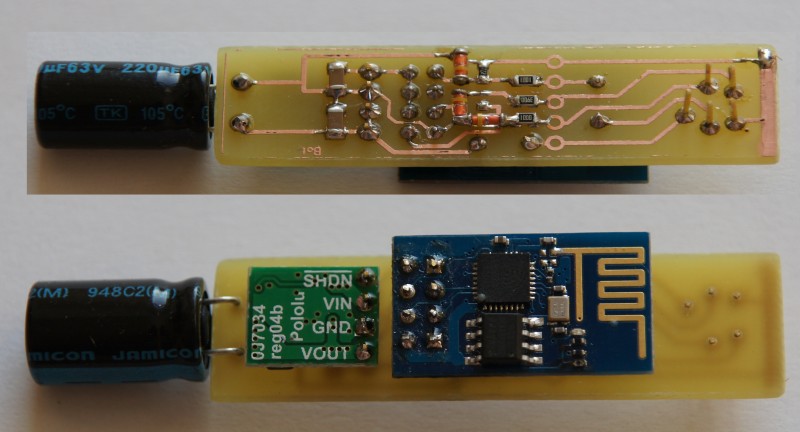

So hier die finale Version zum Aufstecken auf die Schnittstelle.
Die PINs wurden direkt auf die Platine gelötet und passen so in die PS2
Buchse der Schnittstelle.
Der Spannungsregler ist ein Pololu 3,3V, aus Layoutgründen "verkehr
herum".
Der ESP-01 hat dünnere Steckverbinder bekommen und sitzt auf einer
gedrehten Fassung um nicht so aufzutragen. Prinzipiell könnte er aber
auch direkt auf der Platine eingelötet werden, da er aber sicher nochmal
neue Firmware bekommt ist der steckbar gemacht.

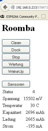

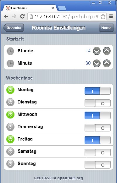

Gesteuert wird der Roomba entweder über eine minimale Webseite oder über
das HTTP Binding von openHAB.
Dort sind auch Tage/Uhrzeit der Reinigung konfiguriert, die z.b. auch
vom Anwesenheitsstaus abhängig sind.
Über "Wartung" kann er aus der versteckt untergebrachten Ladestation
herausgefahren werden und eine Reinigung des Staubbehälters erfolgen.
Der Staubsauger selber benötigt keine eigene Programmierung mehr
(Datum/Uhrzeit, Reinigungstage/Zeit)
Die Software ist aus dem 0.9.2.2 AT Demo enstanden. Alle per Wlan
erhaltenen Befehle werden weiter an den Roomba gegeben, die Statusdaten
auf Anforderung zurück.

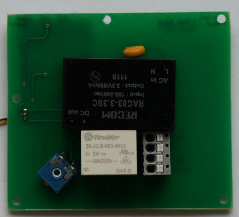

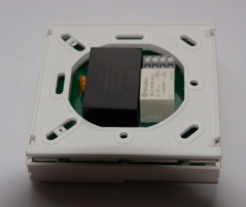

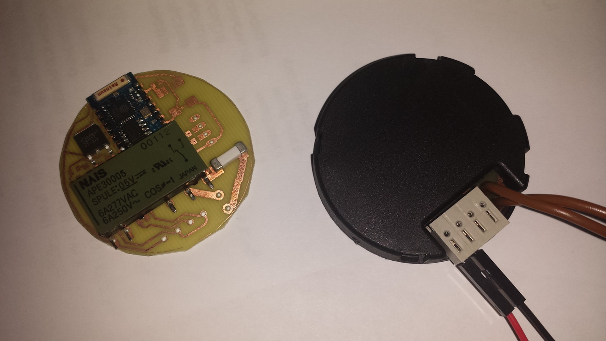

von Holger W. (holgerw)

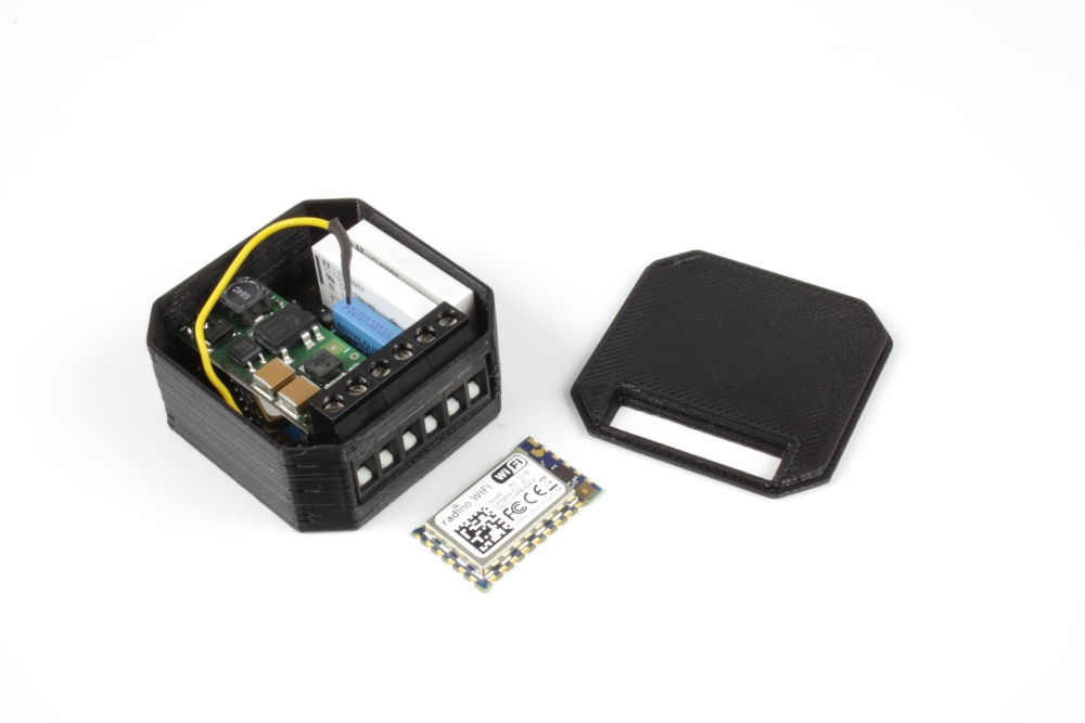

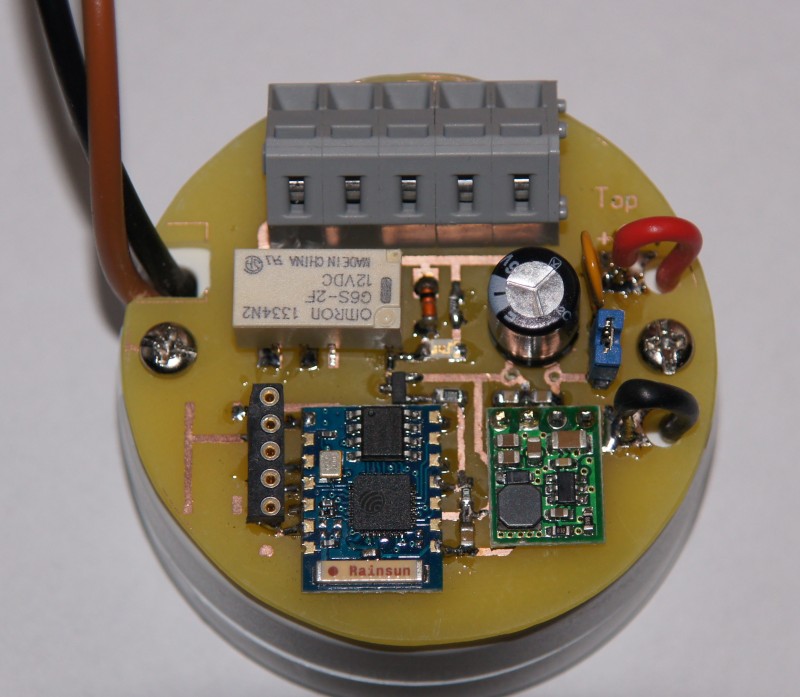

hier mal mein neuestes Projekt.
Ein WLan Relais zum Einbau in eine Unterputzdose.
Stromversorgung ist ein 12V /1A LED Schaltnetzteil, darauf direkt die
Platine geschraubt.
Zum Einsatz kommt ein ESP-03 der über einen Mosfet direkt das Relais
schaltet.
Es gibt derzeit nur einen SET-Befehl, SET=0 oder SET=1.
Über SET=? kann der Zustand abgefragt werden.
Als Antwort gibt es entsprechend SET:0 oder SET:1
Das ganze hat einen Durchmesser von 55mm, Bauhöhe ist ca. 39mm, passt
also in eine Unterputzdose.
Das Relais hat jetzt nicht die große Schaltleistung, bei mir wird damit
aber nur das Ventil der Fußbodenheizung geschaltet (Ersatz für
Thermostat, anderer Einbauort nicht möglich)
Ein Taster ist noch vorgesehen, der kann zum einen für eine
Handschaltung genutzt werden, soll aber später auch mal den ESP-03 in
den AP-Mode versetzen um so die WLan Parameter eintragen zu können.
WLAN Parameter stehen derzeit noch im Sourcecode.
Holger
Ich habe eben mal mit dem Multimeter gemessen.
Das Schaltnetzteil zieht im Leerlauf ohne Schaltung ca. 16mA auf der
230V Seite, mit der Schaltung vielleicht 0,5mA mehr, eigentlich
unmessbar.
Währen der Datenbertragung hab ich nicht gemessen, das Messgerät wäre
dazu auch zu träge.
Eine Messanordnung mit Oszi aufzubauen spare ich mir.
Im Moment wartet es ohne Sleep ständig auf Befehle.
Bei dieser Anwendung/Konstellation könne ich den Spieß auch umdrehen,
das Modul könnte sich von einem Webserver aller x Minuten Befehle
abholen, schalten und dann in den Sleep gehen.
Holger
von Ronny S. (duselbaer)
Sind aber auch knapp 4 Watt, die da verheizt werden. Da würde ich als
erstes ansetzen, ist zwar bei einem Modul noch nicht so tragisch, aber
wenn mehrere in Einsatz sind, merkt man das bestimmt schon.
Die Stromversorung ist hierbei echt das Problem, es werden bis zu 300mA
benötigt und das möglichst auf kleinstem Raum, minimaler Stromverbrauch
auch im Standby. Trafoloses Netzteil trau ich mich nicht ....
Holger
Schau dir mal von recom-Power die Module an. Da gibt's fertige AC/DC
wandler, die “nur“ 80 mW verbraten. Hab's aber selbst noch nicht
probiert :)
Hi, steht im Text, ESP-03.
Ich hab mir jetzt mal ein 3,3V Recom Modul bestellt.
Damit entfällt der Spannungsregler und es ist Platz für ein anderes
Relais.
Insgesamt wird das ganze etwas kompakter, z.B. rücken die Wago-Klemmen
weiter in die Mitte, ging doch recht eng bei mir zu...
Holger

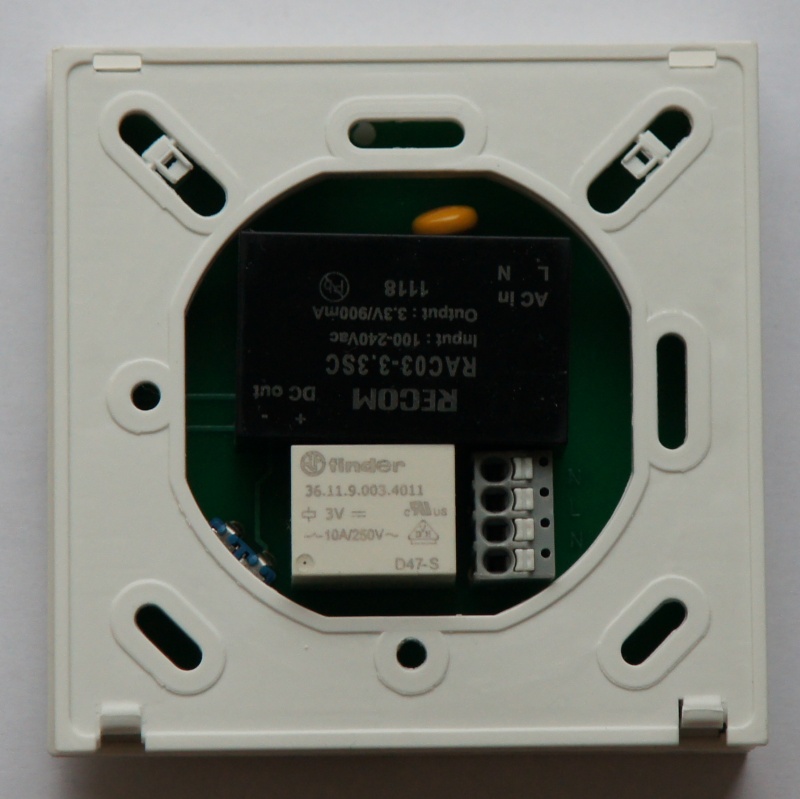

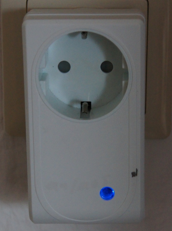

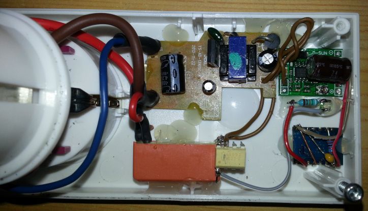

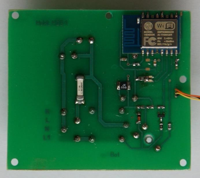

habe heute mal eine defekte Funksteckdose umgebaut.
Zum Einsatz kommt ein Recom 3,3V 0,9A Netzteil. Völkner hatte leider
falsch geliefert, ein 0.6 A reicht völlig aus. Der Strombedarf mit
ESP-03 liegt bei ca. 0,5mA auf der 230V Seite, also deutlich besser als
die Rundtrafos.
Die Firmware basiert immer noch auf AT Demo 9.2.2.
Neben dem SET Befehl zum Ein/Ausschalten ist nochhinzugekommen das
Einstellen der WLan Parameter per Accesspoint-Mode, Update der Firmware
über WLAN sowie ein SETTIMER Befehl der die Steckdose nach x
Sekunden/Minuten/Stunden wieder abschaltet.
Auf der Unterseite befindet sich noch ein kleiner Elko und es ist noch
Platz vorgesehen für einen Varistor und eine SMD Sicherung.
Holger

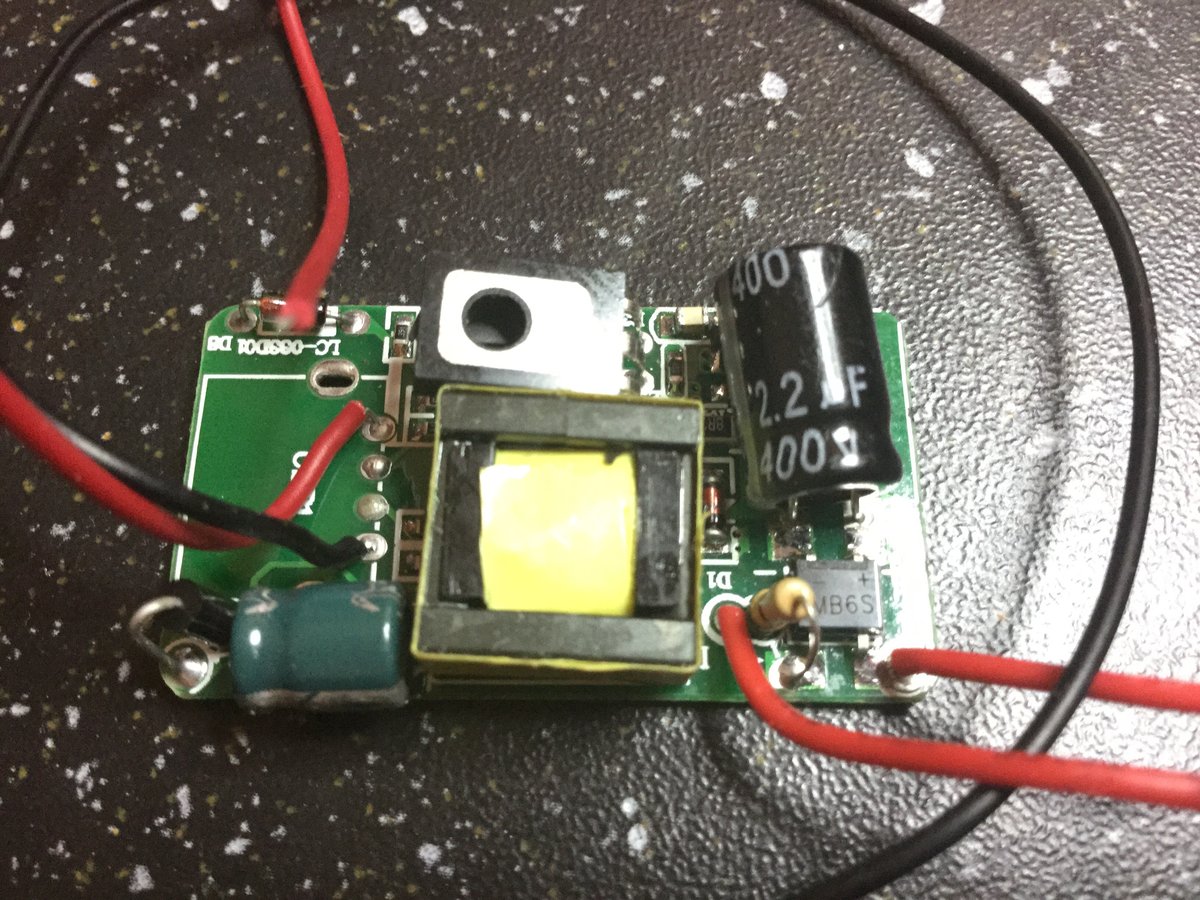

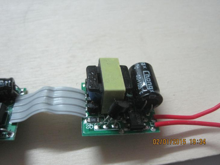

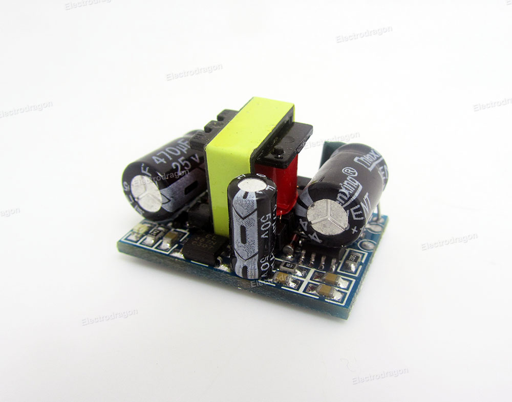

von Stefan S. (stefan_s24)
Ja fast 13,- Euchen für das Printnetzteil stoßen mir sauer auf,
Hätte da noch kleine Netzteilplatinen vom Chinamann AC-DC 3,3v.
Könnte mir vorstellen dort 4 Pins dran zu löten und diese dann als
Printnetzteil zu verwenden. sind halt nicht vergossen.
Oder aus diesen kleinen USB Netzteilen 5V hätte ich auch noch Platinen.
Das würde die Kosten weiter senken und hoffentlich nicht die Sicherheit.
Gruß Stefan

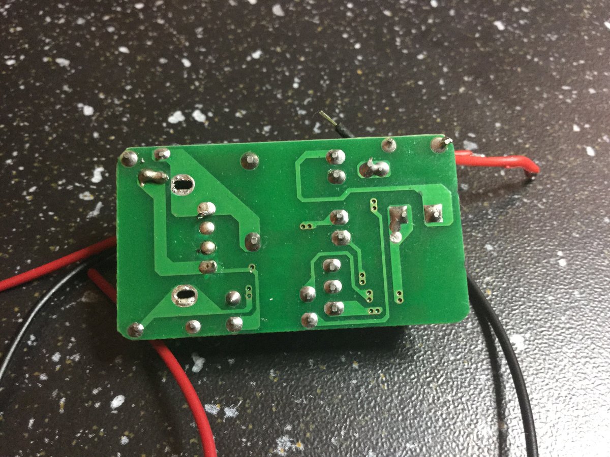

Markus C. schrieb:
> Hallo,
> hast Du eventuell noch einen Link zu den Chinamann Netzteilplatinen?
> lg, markus
Habe einfach diese geklonten Apple IPhone Steckerlader mehrfach bestellt
um an di niedlichen Netzteilplatinen zu kommen, diese sind nicht
vergossen und man kann die Netzteile prima herauslösen und für änder
Zwecke verwenden, z.B mit Stepdown auf 3,3V auch für solche Sachen wie
dein WIFI Stecker. So etwas hatte ich eigentlich auch damit vor.
kg, Stefan

kannst du vom Innenleben des Steckeradapters mal ein Bild hier
reinstellen und die Abmaße angeben ?
Holger
> Holger
42 x 23 x 9 mm l,b,h
Für das Steckerinnenleben.
Was solideres wäre folgendes :
http://www.dx.com/p/hzdz-switching-power-supply-module-green-3-3v-1a-271901#.VKGEkYAN8
lg Stefan
Hier die Rückseite, wie du siehst keine Schlitze zw. Primär und sekundär
von sven (Gast)
Das Wlan Relais im 433mhz Gehäuse ist genial. Nachbau schon in arbeit.
Thema Sicherheit. Kann ein China Schaltnetzteil wirklich unsicherer sein
wie ein China Kondensatornetzteil?
Klaar ist in beiden Fällen Vor Öffnen des Gerätes Netzstecker Ziehen.
von Speed (Gast)
ich habe auch schon einige solcher USB-Steckernetzteile aus China etc.
bestellt um sie für andere Dinge zu verwenden.
Ich habe jedes auseinander genommen bevor es ans Netz kam!
Ein paar sind direkt wieder in die Tonne gewandert weil eine galvanische
Trennung nur sehr unzureichend gegeben war.
Darauf sollte man unbedingt achten wenn man eine sichere Spannung auf
der Sekundärseite benötigt!
Gruß Udo

von rudi (Gast)
Holger W. schrieb:
> In dem Fall ist (für mich) die galvanische Trennung nicht so wichtig.
Warum dann ein extra Netzteil?

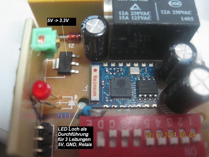

Anbei eine Pollin FUNK Schaltsteckdose aus dem 10 EUR Set ( 3 Stck +
Handsender + Batterie )
Nutzung vorhandenes Kondensator Netzteil
Bauteile:
Festspannungswandler 3.3 V
ESP
3 kurze flex. Leitungen
Frontplatte noch in Arbeit, ( Ausschnitt )
Es wird ein OLED Display als Status Panel ( DHT11 / DS18B20 )
für Abfrage anderer im Mesh und passt wie Faust auf Auge.
Und beides Nutzbar!
433 + Wlan ( ESP8266 ) mit Rückkanal , GPIO als In und Output, Funk
Schalter wird im Funk Flag hinterlegt und Status abgefragt. ( Rückkanal

Hallo Rudi,
das in den Elro enthaltene Kondensatornetzteil konnte die ca. 300mA für
den ESP nicht aufbringen. Der interne Aufbau ist auch etwas anders,
"oben" ist weniger Platz. Ich hab dann aber auch nicht weiter getestet.
Display und 433 MHz, nett, brauche ich aber eigentlich nicht.
Ich habe bisher schon ein ESP wieder runtergelötet, es kam nur jeweils
bis 20% Upload, dann kam Speicherfehler. Anderes Modul funktionierte auf
Anhieb !
Daher einmal extern und dann Update per WLan, läuft wunderbar.
Zeig uns dann mal wenn fertig ist, interessant ist es auf jeden Fall !
Holger
von rudi (Gast)
Holger W. schrieb:
> Hallo Rudi,
Parallel Kondensator für Peak?
Hatte ich ohne Erfolg getestet, der (damals noch) ESP-01 blinkte nur wie
wild. 300mA sind wohl doch zuviel für ein Kondensatornetzteil.
Ich hab jetzt Recom 3,3V / 600mA da und wenn morgen noch
Varistor/Sicherungen kommen gibt es einen weiteren Aufbau damit.
Die erste Variante von oben läuft absolut sicher. Wenn ich Befehl gebe
in 24h ausschalten macht er das auf die Sekunde genau...
Holger
Für die Wlan Steckdose (3,3V Recom) hab ich von CSD
Relais FINDER 36.11 3V (140-FIN3611V003)
im Einsatz.
Holger
von Dirk M. (dirkm)
Danke für die Info :) Sind preislich auch sehr interessant.
Recom empfielt/benötigt lt. Datenblatt bei Verwendung von 230V einen
Varistor sowie eine 1A Sicherung träge.
Holger

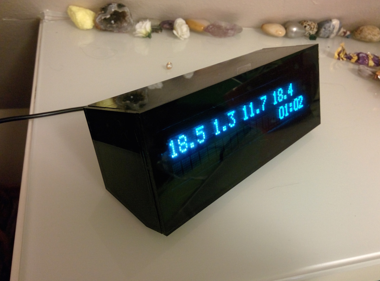

von Florian (Gast)

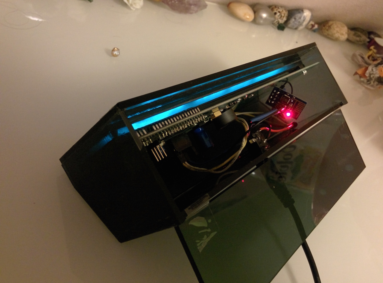

mal was ganz einfaches: ein dummes Terminal mit VFD-Anzeige. ich habe
die Firmware etwas angepasst: uart1 TX über gpio02 auf 9600 baud und von
den Debugmeldungen befreit. Dann beim hochfahren automatisch Port 20 als
UART Bridge konfiguriert.
Uart1 habe ich frei gelassen um evtl doch noch über AT Befehle
draufzukommen.

von Ronny S. (phoenix-0815)
> draufzukommen.
Hallo Florian,
schönes Projekt sieht auch gut aus.
Die Belegung des VFD würde mich mal Interessieren ( Schaltplan ) und
falls Du die Firmware hier bereitstellen würdest, würd ich das mal gerne
Nachbauen.
Gruß und Danke

von florian (Gast)
Beitrag "[V] seltsames Matrix-Display auf Platine"
Die firmware will ich  noch verbessern, anzeige der mac und ip nach dem
start, evtl ntp client für uhrzeit.

von jok (Gast)
Hallo nochmal,
auf rudis Wunsch hier nochmal ein paar weitere DIY Projekte, deren
Designdaten (Schaltplan, Layout, Gerber, BOM, PAP) ich für jeden
Interessierten frei zur Verfügung stelle.
Wer mag, kann gerne die Leiterkarten bei uns haben und den Rest dann
selbst drauflöten.
Das Erste Projekt ist ursprünglich als Ansteuerung für Rolläden gedacht
- hat also zwei Relais, eines davon ist zum Richtungswechsel des Motors.
Auf dem Board sitzt:
- radino WiFi funkmodul mit ESP8266EX
- eine 80-250V AC/DC Spannungsversorgung (Das Modul das über dem

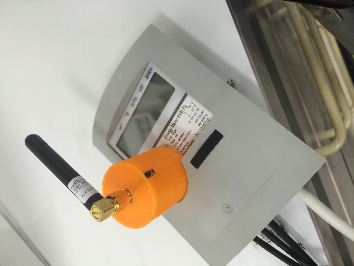

Funkmodul verlötet ist)
- die Relais
- zwei Digitaleingänge, galvanisch entkoppelt
- Das Gehäuse ist ausgedruckt, die Daten haben wir bei thingiverse zum
freien download bereitgestellt.
Das zweite Board ist ein Relais-IO board für "den Garten"
- radino WiFi
- 2x 16A/230V Relais
- 2x galvanisch getrennte digital-IOs
- 230V AC/DC Spannungsversorgung (direkt draufbestückt)
- RP-SMA-Antennenanschluß
- IP67 Staub und Wasserdichtes Gehäuse
Weil ja hier eigentlich um den ESP8266 geht noch ein paar Bilder von dem
Webserver, der auf dem radino WiFi läuft.
Der Webserver interpretiert Java und gibt ausschliesslich die Abfragen
der IOs an den ATmega32U4 des radino Modules. Der 32U4 ist also nur
IO-Maschine.
Mehr Infos zum radino findet Ihr auf unserer Seite
www.in-circuit.de  bzw. unser Wiki
Grüße an alle!

weil ich vor ein paar Tagen zufällig ein leeres Gehäuse einer
Funksteckdose in die Finger bekommen habe, habe ich daraus gerade auf
die schnelle eine ESP8266 (ESP-03) Funksteckdose gemacht...
Alles was dazu gebraucht wurde lag mehr oder weniger aufm Schreibtisch
rum und wurde fachmännisch mit Heißkleber fixiert ;P
Das Netzteil ist ein China USB-Lader, dahinter ein Wandler auf 3,3V und
dann das ESP Modul.
Das Relais wird über die Ausgangsstufe eines Optokopplers getrieben,
weil der ebenfalls gerade am Platz lag :D
Grüße Speed
Du Wahnsinniger :-)
Jetzt Kriegste Prügel der Bedenkenträger, und Schwarzmaler werden dir
ausmalen wie die Hütte bald abfackelt. Alles wirst du Schuld sein keine
Versicherung wird zahlen. Du wirst dein finanzielles Ende erleben.
Sei gewarnt vor all den gut gemeinten Kommentaren.
Ich sehe es kommen dein Ende :-)
LG
Stefan
von Dennis X. (Gast)
Ganz so schlimm sehe ich es nicht, dennoch grenzwertig... Trotzdem sehr
gut wenn funktioniert ;)
von Speed (Gast)
Hehe, damit muss man ja immer rechnen ;P
Läuft bislang ohne Probleme und warm wird auch nichts ;)
Meine sehen jetzt so aus, teurer, aber ich kann ruhig schlafen dabei...
Holger
von Stefan (Gast)
Ich für meinen Geschmack bevorzuge trotzdem eine Feinsicherung in der
Netzteilversorgung AC.
Lg Stefan
von Speed (Gast)
Hat er doch...
> Holger
oho.. !!!
Sieht gut aus Holger!
Auf was kommt dich die Platine samt Elektronic?
Sieht echt gut aus.
Die LED an der Front?
mehrfarbig für Status?
ca.
Wie ist das Kantenmass Holger? L x B
und wie tief muss der Raum sein für den Platz?
Danke!
lg
rudi ;-)
btw
Das wäre eine gute Idee, Pollin darauf aufmerksam zu machen und die 433
steckdosen offiziell umzurüsten. Meinst du bekommst einen Strommesser
noch unter?
Die Platine ist 46mm x 44mm.
Auf der Unterseite hat man ca. 5mm, nach oben die Höhe vom Recom +2mm,
ca. 19mm.
Bei den Steckdosen muss man aufpassen und individuell anpassen, ich hab
3 verschiedene Gehäuse und die Platine ist nur für 2 Bauformen geeignet.
Insgesamt hab ich jetzt 8 Stück umgerüstet.
Die Kosten betragen ca. 23 Euro, mit 16 Euro das Netzteil am teuersten.
Reine Elektronik, von der ehemaligen Funkelektronik kann eigentlich
nichts verwendet werden.
Die LED ist nur einfarbig blau, das ist ausreichend.
Beim einstecken ca. 15 Sekunden blau, wenn der ESP bis dahin keine
Client IP Adresse bekommen hat, blinkt diese. Aller 15 Sekunden wird
geprüft ob eine Client IP Adresse vorhanden ist. Immer, dann wird auch
Routerausfall angezeigt.
In dem Modus wechselt der ESP zusätzlich in den AP/Client Mode und kann
per WLAN eine neue SSID/Passwort bekommen.
Danach folgt die LED dem Relais, beide sind unabhängig voneinander
geschaltet.
Strommesser wird knapp, evtl. könnte man den ESP nach unten legen und
hätte so mehr Platz.
Holger

von Jan W. (jwildeboer)
Hallo holgerw!
An dem Platinchen hätte ich grosses Interesse ;-) Mein Roomba 620 hat
zwar schon eine "Fernsteuerung" über Nanode mit IR LED bekommen[1], aber
deine Lösung erlaubt noch viel mehr lustiges experimentieren!
Gibt es irgendwo Schaltplan und evtl fertige Platine? Löten kann ich das
selbst, kein Problem. Evtl. mache ich auch erstmal nur Lochraster.
Wegen Firmware - ich würde gerne deinen Code als Basis verwenden um zu
sehen wie Du das Roomba Protokoll eingebaut hast, werde dann aber
umbauen damit sich der ESP-Roomba mit meinem MQTT Broker unterhält.
Top Hack!
Jan
[1] https://github.com/jwildeboer/RoombaIR
Hallo Jan,
Leiterplatten hab ich einige da, sind nicht so besonders, müssen auch
noch leicht nachbearbeitet werden.
An der Software bin ich noch dran, ist aber eine Grundlage.
Müsste noch auf eine aktuellere Version "gehoben" werden.
Schaltplan hab ich nicht, geht aber aus der Platine hervor.
Bei Interesse, PN an mich.
Holger
Ein ESP-12 steuert die 230V Ventile für die Fußbodenheizung
(bitte keine Diskussion über Sinn und Zweck und Einbauort).
Die Platine ist für den direkten Austausch der Originalplatine
vorgesehen.
Der ESP bekommt die Befehle von der Steuerung (openHAB auf Synology) per
Wlan. Dort fließen Zeit, Raumtemperatur, Fußbodentemperatur, offene
Fenster, Anwesenheit usw. ein.
Der ESP kann über einen DS18B20 aber auch selbst die Temperatur messen.
Bei einem Ausfall der Steuerung / Router übernimmt er nach 30 Minuten
die Regelung autark anhand der gemessenen Temperatur und der Stellung
des Einstellrades (z.Zt. Zweipunktregler)
Wird das Stellrad in eine der beiden Extrempositionen verstellt wechselt
die Steuerung auch in den autarken Modus.
Über einen Befehl per WLAN kann dieser Modus dann wieder verlassen
werden.
Es sind 2 LED verbaut, blau für die WLan Verbindung, rot für den Status
des Relais.
Einstellung SSID/Passwort sowie Firmwareupdate ist per WLAN möglich.
Mit dem ADC hab ich noch meine Probleme, ohne WLAN kann dieser im Moment
nicht sinnvoll ausgelesen werden. Da bin ich aber noch dran.
3 Stück laufen seit einer Woche ohne Probleme und kalte Füße...
Holger
schlage folgendes PCB-Modul isoliertes Netzteil vor.
http://www.aliexpress.com/item/5-pcs-HLK-PM01-AC-DC-220V-to-5V-Step-Down-Power-Supply-Module-Intelligent-Household/32267273843.html
Was haltet ihr davon.
Grüße Stefan
von Torsten C. (torsten_c) Benutzerseite
Das würde was bringen, wenn es ein VDE-Approval hätte:
Habe ich was übersehen?
Sonst zahlt die Versicherung bei einem Stromschlag nicht, und dann
kannst Du auch gleich ein billigeres Netzteil (Suchbegriff: "Wall
Charger") nehmen.

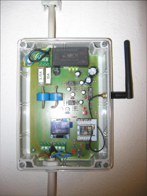

von Thomas J. (tom16)
Udo W. schrieb:
> Hallo zusammen,
> habe gerade ein interessantes Angebot bei Lidl entdeckt:
> http://www.lidl.de/de/silvercrest-wi-fi-steckdose-sws-a1/p198488
> Ob da auch wohl ein esp8266 seinen Dienst tut?
Nein. Ein HF-LPB100-Modul:
http://gridconnect.com/low-power-wifi-module-hf-lpb100.html
Gruss, Thomas
von Max (Gast)
Für 25€ :O
Nicht schlecht...
Da kann meine Dose nicht ganz mithalten, dafür ist sie selber gebaut:
http://www.mf-technik.de/projekte/wlanSteckdose.php
Mit ESP8266 natürlich
Gruß Max
Nicht schlecht ... in dem Gehäuse ist ja auch richtig Platz.
Warum hast du kein 3,3V Netzteil verwendet ?
Holger
von Max (Gast)
Es gibt viel mehr 5V Relais.
Die 3,3V Relais sind eher selten und ich habe keins gefunden welches 16A
schalten kann.
Gruß Max
Bei CSD habe ich eines gefunden, allerdings eben nur mit 10A, was ich
aber als ausreichend empfand.
Holger
von Jakob F. (Firma: Linux™ User Group Augsburg e.V) (jmf123) Benutzerseite
ESP8266 CoinDesk Bitcoin LCD
https://github.com/koppi/esp8266-lcd-bitcoin
von Mathias O. (m-obi)
> schalten kann.
> Gruß Max
Ähm wann willst du denn in einer normalen Wohnung 16A schalten?
Ich vermute, er will eine zusätzliche Sicherung sparen und in seinem
Sicherungskasten sind 16A-Sicherungen.
bei einem Überstrom soll die Sicherung raus fliegen, nicht das Relais
abfackeln.
von max (Gast)
> abfackeln.
So ist es! Hat hauptsächlich Sicherheitsgründe

von Frank S. (hobbyist)
@rudi: Kann es sein, dass Du bei der Beschriftung der Bilder einen
Fehler gemacht hast und rot und weiss vertauscht hast?
Beitrag "Re: Zeigt her Eure IoT Projekte"
Bei meinem Modell liegt an der roten Leitung rund 5V an und an der
weißen so gut wie keine Spannung. Schalte ich per mitgeliefertem Sender,
liegen an der weißen Leitung rund 3,3V an.
Schließe ich ein ESP8266-01 an, bricht die Spannung an der roten Leitung
auf unter 2V ein. Hast Du noch irgendwelche Änderungen vorgenommen, die
nicht in Deinem Beitrag stehen?
Frank
von .. (Gast)
AC 85-265 V
DC 5V ( 700mA )
 1.80 USD
mit 431 precision regulator DC5V output,
sieht gut aus, daher mal hierein:
http://www.electrodragon.com/product/ac-85-265v-dc-5v-power-module/
von .. (Gast)
da steht dann der GPIO vom Empfänger IC auf High und schaltet das Relais
> und an der
die kommt vom Vcc Pin/Pad und sollte 5 V führen
bricht vermutlich dann ein
> auf unter 2V ein.
der esp ist mit Vcc und Gnd so angeschlossen:
LM 3.3 wird über ws ader(+) und graue ader (-) versorgt
LM 3.3 Vcc out geht auf ESP Vcc
Gnd (grau ) geht auf ESP Gnd
Gpio für das Relais geht auf die rote ader
Low/High  / relais an/aus
eigentlich in diesem post nicht,
in einem anderen kommt Oled, MCP23S17 und DS18B20 dazu.
du kannst am Empfänger IC einmal nachmessen, suche dir den Vcc Pin
und verfolge ihn, der sollte auf die weisse ader treffen.
schauh dir mal das AC/DC an für 1.80 USD.
das sollte es dann endgültig sein ;-)
werde diese bestellen.
wie immer gilt!
keine haftung - nur für leute - die wissen was sie tun.
arbeiten am 230 v stromnetz ist lebensgefährlich!

"Pille" für Dosen-Montage (hinterm Schalter), mit einem 6Amp Relais für
die Lichtsteuerung gedacht.
Diese Version noch mit externem Netzteil (zweite Pille) für max zwei
WLAN Module.
Gesteuert wird das ganze später über einen RaspberryPi2 mit kleinem
Touch-Display und OpenHAB mit MQTT.
MfG
Timo

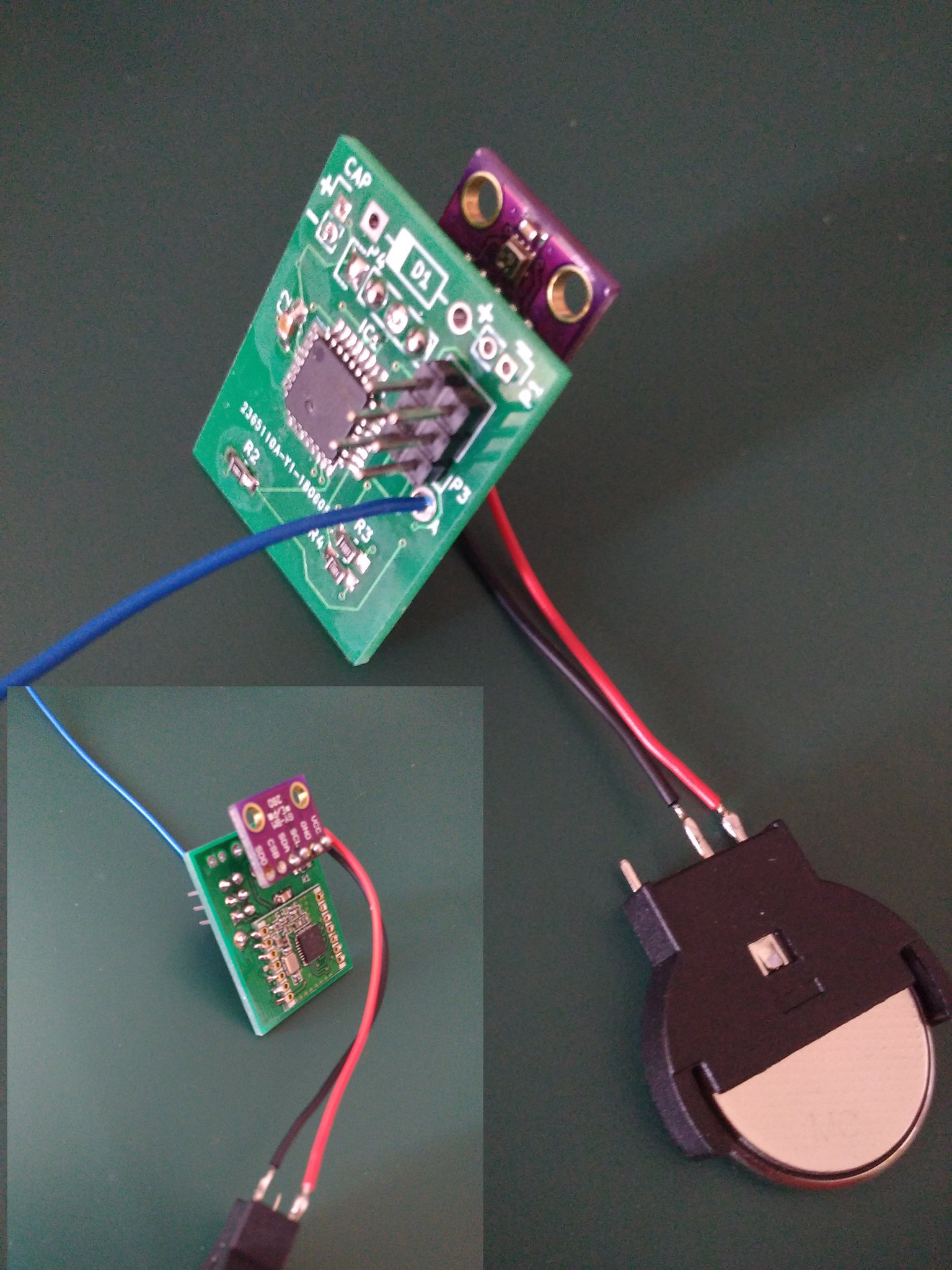

von Jonas G. (9k81g4n3y)
Mein Projekt ist ein BME280 Sensor mit Atmel 328P, der die Werte über
ein RFM69 (433Mhz) an mein OpenHab2 schickt. Aktuell verwende ich eine
CR2032 Batterie, aber die Platine kann auch mit Solarmodul und einem
SuperCap arbeiten.
von IosT (Gast)
> SuperCap arbeiten.
Hey!
Du ist hier falsch!
Es geht hier energiefressende Dinge die 2 Byte an Messdaten zusammen mit
x kByte an Overhead (802.11+IP+DHCP+TCP+TLS+MQTT)  verschicken ;-)
