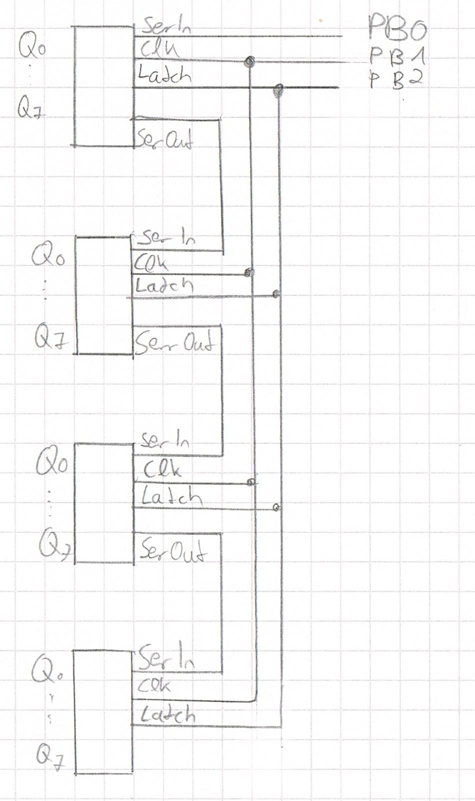

Hey,
zur Zeit spiele ich mit 4x74HC595 an einem Atmega 168 rum. Soweit so
gut, die Pins 1 bis 16 leuchten nacheinander auf, so wie ich mir das
vorstelle. Doch 16 leuchtet dann alleine genauso lange wie der gesamte
Durchlauf, 17 bis 32 leuchten nie auf.
uint32_t old_data = 1UL;
int main(void){
  DDRB |= (1 << SER_PIN) | ( 1 << CLK_PIN) | (1<< RST_PIN);
  PORTB &= ~( 1 << RST_PIN);
  PORTB &= ~( 1 << CLK_PIN);
  PORTB &= ~( 1 << SER_PIN);
  while(1){
    for(uint8_t i=0; i< 32; i++){
      send_32_bits();
      old_data = old_data + old_data;
      _delay_ms(100);
    old_data = 1UL;
Das ist mein Code soweit.
Meine Theorie wäre jetzt, das Pin 16 als Wert ja 2^15 hat (also 32768),
Pin 17 jedoch 65536, was größer als der uint16_t ist. Ich nutze jedoch
einen uint32_t, sodass ich es halt merkwürdig finde, dass genau an
dieser Grenze ein Fehler auftritt.
Habe ich irgendwas übersehen ?
Viele Grüße & vielen Dank im vorraus
Alexander

von Alexander (Gast)
Ja alle sind richtig verkettet, da die 32 Bit verkehrt herum
rausgeschifftet werden (LSB vom uint32_t ist praktisch MSB der 74HC595
Ausgänge).
Wie gesagt die Ausgänge 17-32 leuchten nacheinander auf (das sind die
letzten beiden 74HC595 die in der Reihe hängen), bei den vorderen beiden
passiert nichts. Q0 vom 3ten 74hc595 (also Anschluss 17 oder Bit 16 von
old_value) leuchtet nach dem Durchlauf von 32 bis 17 noch einmal genauso
lang, wie der Durchlauf gedauert hat.
Wie gesagt es läuft einwandfrei, die Schaltung hatte ich vorher schonmal
genutzt (mit einem Beaglebone), dort liefen alle 32 Ausgänge...
Da Clk und Latch(bei mir im code reset) durchgeschleift werden und es
bei den letzten beiden Funktioniert, nehme ich an, dass das alles okay
ist.
void send_32_bits(void) {
  for (uint8_t i = 0; i < 32; i++) {
    if (old_data & (1 << i)) {
      PORTB |= ( 1 << SER_PIN);
    } else {
    generate_clock();
  reset_register();
void generate_clock(){
  PORTB |= (1 << CLK_PIN);
  _delay_us(40);
  PORTB &= ~(1<< CLK_PIN);
void reset_register(){
  PORTB |= (1 << RST_PIN);
  _delay_us(40);
22
23
24
Anbei die Schaltung.
Wie Eberhard so schön festgestellt hab, schleife ich den CLK und Latch
natürlich nicht durch, sondern er wird zentral verteilt.
Auf dem Steckbrett ist jedoch immer von einem clk input zum nächsten
eine Drahtbrücke, deshalb war das für mich wie "durchgeschleift".
Die unteren beiden 595er tun was sie sollen.
Die oberen beiden tun nicht was sie sollen, stattdessen bleibt Q0 vom
vorletzten 595er dauerhaft an, bis ein neuer Durchlauf beginnt.
von Detlev T. (detlevt)
Hier ist dein Problem. Per Standard rechnet der avg-gcc nur mit 16 Bit!.
(1<<16) ist null. Setze hier doch einmal 1UL ein.
von Loocee L. (loocee)
Vermutlich macht in der Zeile
der Shift einen Cast auf einen signed int16
sodass das Ergebnis nur für die ersten 16 Bit true sein kann.
Vergleiche old_data mit einer uint32_t bitmask dann sollte
es funktionieren.
also
(uint32_t)bitmask = (1 << i);
if (old_data & bitmask ) .....
(war jemand schneller als ich)
von chris (Gast)
auch das hilft nicht.
1 ist ein int und somit auf AVRs 16bit breit.
Die 1 muss direkt in einen breiteren Datentyp gecastet werden und dann
geshiftet.
Abgesehen davon kann man die Funktion optimieren, damit nicht so viele
Shifts nötig sind (die muss der AVR mangels Barrelshifter alle einzeln
durchführen):
    if (old_data & 0x01) {          // immer das LSB prüfen
    } else {
     old_data = old_data >> 1;   // nur ein Shift pro Durchlauf
    generate_clock();
  reset_register();
lg
Chris
Vielen Dank euch beiden !
Jetzt funktioniert es.
