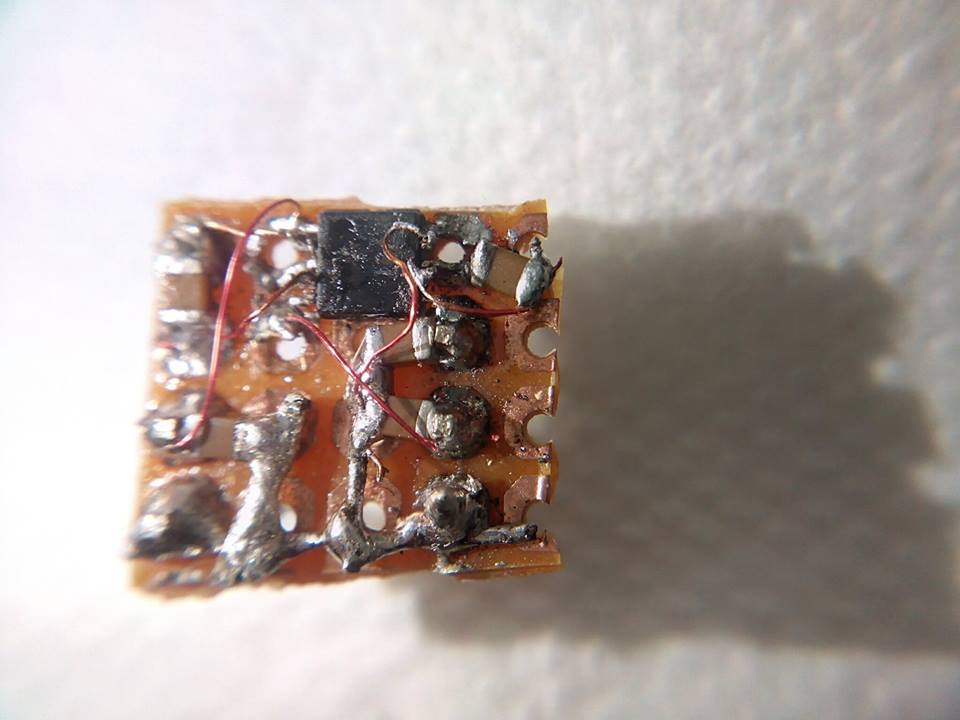

Da meine Schottky-Dioden noch nicht da sind, habe ich den NCP1402 erst
mal mit 1N4148 aufgebaut - das frisst ordentlich; ein Nachtest mit SS14
folgt daher. Ich habe auch noch vier Bausteine als Samples bei TI
bestellt, die kommen dann auch noch mit rein. Hier insbesondere für mich
spannnend die Ladungspumpen.

Die BL8530 sind endlich angekommen. Die sind als StepUps völlig ok und
bestätigen bisherige Beobachtungen mit anderen Modellen:
Eingangsspannung nahe Ausgangsspannung, also zwei-Zellen-Betrieb, ist
mit denen eigentlich keine gute Idee, die Effizienz sackt auf miese 20%.
Im Laufe der Entladung wird das aber besser, im ein-Zellen-Betrieb lande
ich sofort >70%.
  Vin  1,586
Step-Up (PFM)  Vout  mA in  mA out  NoLoad µA  mW in  mW out  Eff. %
BL8530        3,284   66,8    22,7        5,5 105,94   74,55   70,36
  Vin  2,693
BL8530        3,284   177     30,9        5,5 476,66  101,48   21,29

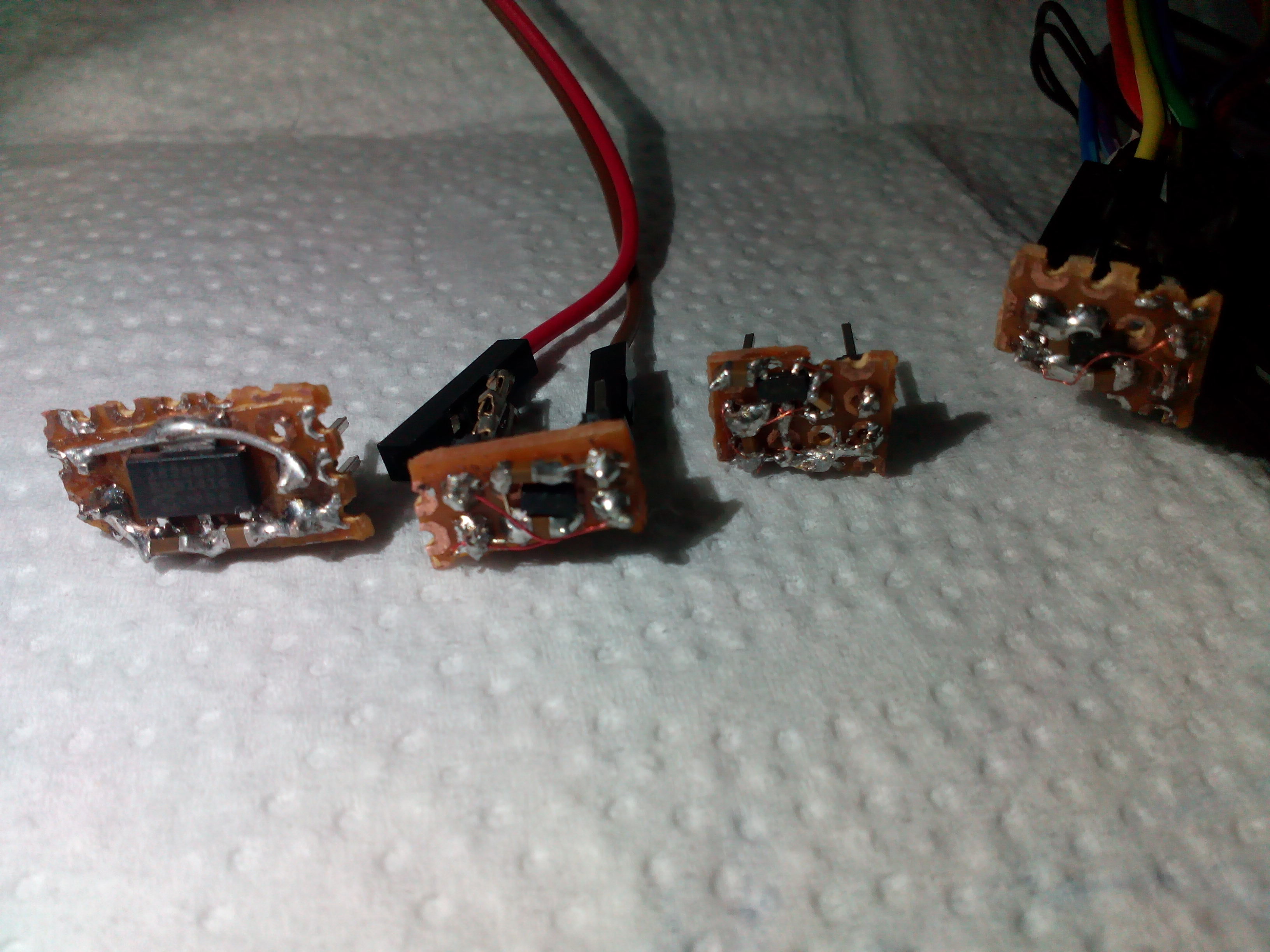

von Dirk K. (dekoepi)
Ich habe noch ein paar Bausteine im Zulauf - leider ändert sich mein
Testszenario immer ein wenig, sodass ein direkter Vergleich nicht
allgemeingültig zu machen ist. Das zeigt jedoch, dass die
unterschiedlichen Bausteine in ihrem Aufbau gemäß Datenblatt teils
einfach nur unterschiedlich effizient sind, teils unterschiedliche
optimale Einsatzzwecke bedienen.

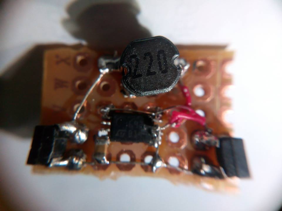

Heute habe ich einen ST L6920 aufgebaut (Datenblatt:
http://www.st.com/web/en/resource/technical/document/datasheet/CD00002171.pdf
). Ich wollte die Stromversorgung meiner LED-Lichterkette aus zwei
NiMH-AA-Akus optimieren.
Die Ergebnisse finde ich erstaunlich.
Am Ende der PWM kommen 3,3V gepulst bei 24mA/RMS raus. Gemessen habe ich
den Strom, der aus den Akkus gezogen wird, bei gleichem Ladestand (~2,6V
aus zwei AA-Zellen).
L6920D: 60-70mA
NCP1402: 100-175mA
BL8530: 50-55mA
Der billigste China-Baustein weist die teureren Bausteine hier auf die
Ränge.
Der PWM-Schaltung habe ich den 10µF-Kerko am Eingang geklaut. Das
erzeugt zwar ein paar Spikes und funkt daher ein wenig, jedoch sinkt
laut LTSpice der Eingangsstrom von 35mA auf <26mA (simulierter Ausgang
23,5mA).

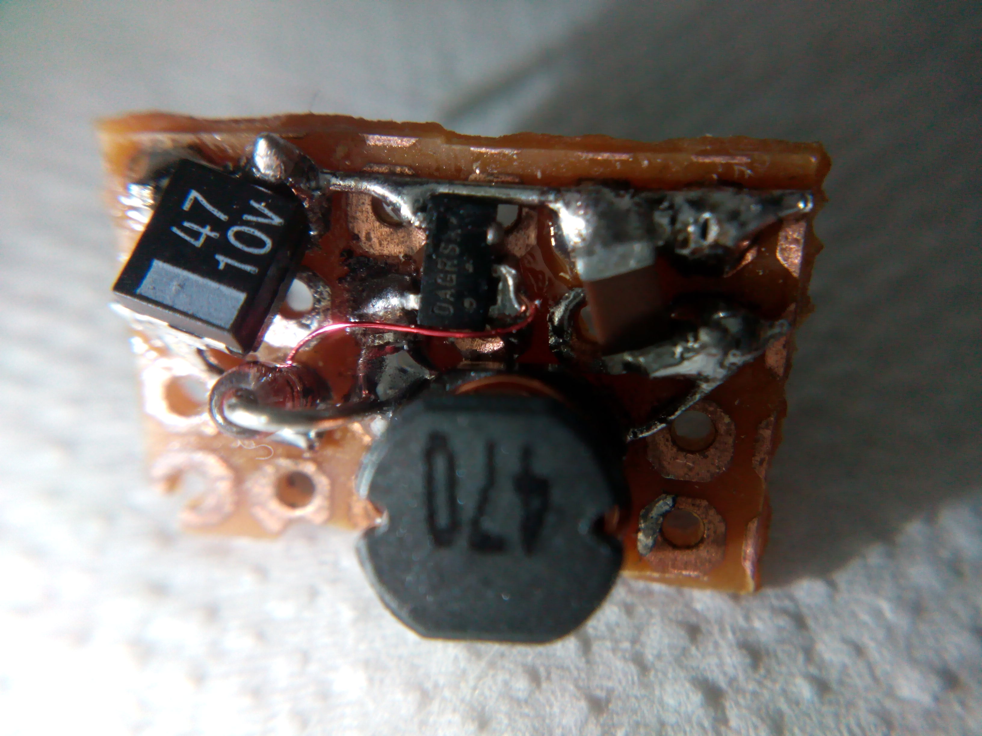

Den NCP1402 habe ich dann nochmal unterschiedlich mit Kondensatoren
ausgestattet. Erst 47µF Tantal, mit 160-175mA am Eingang. 100µF Tantal
dazu: 100-125mA. Beide durch insgesamt einen 47µF X7R ersetzt - um die
130mA. Durch passend dimensionierte Ausgangskondensatoren kann man also
auch noch ein wenig optimieren.

Und auch wichtig - der erste Aufbau des BL8530 war mit dünnem
CuL-Fädeldraht. Seit ich das alles durch Silberdraht ersetzt habe, ist
die Effizienz stark angestiegen.

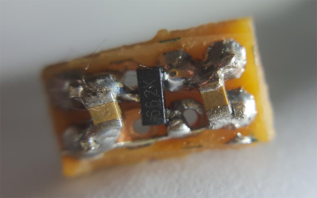

Nachtrag nach langer Zeit - der XC6206-LDO.
  Vin  3,80
LDO       Vout  mA in mA out NoLoad µA  mW in  mW out  Eff. %
XC6206   3,299  315   2*     2240       1197   6,6     0,55
* Ausgangsstrom lässt sich nicht messen, der LDO startet bei
Einschleifen der Messtrippen am Ausgang nicht an. Messbereich (A, mA,
µA) und damit unterschiedliche Shunts sind dabei egal. Daher den
gemittelten Bedarf des Aufbaus angenommen.
Der LDO mag die Messungen mit meinem Multimeter offenbar nicht, da so
ein Schwachsinn bei rauskommt. Quiescent Current sollte 1µA sein ...
Fehler am Aufbau möchte ich eigentlich ausschließen, da gibt es nur zwei
1µF-Kerkos dranzuhängen, fertig.
Korrektur beim XC6206: Anstatt wie vom Datenblatt vorgegeben 1µF am
Eingang und Ausgang noch 4,7µF am Ausgang dazugelötet. Das stabilisiert
den IC. Ich erreiche nur immer noch nicht den sagenhaftem Leerlaufstrom
von 1-3µA.
  Vin  3,80
XC6206   3,299  3,41  2*     1490       12,96  6,6     50,93
Das klingt wie ein netter Test, bin nur schon im Sofamodus. Frisch
ausgepackter XC6206 mit X7R 4,7µF jeweils als Eingangs- und
Ausgangskondensator ist wesentlich dichter am erwarteten Bereich dran,
NoLoad sinkt auf 6,7-6,9µA.
Strommessung mag nun am Eingang nicht mehr klappen, sobald eine Last
dran hängt. Also kommt nun der Praxistest, ob der Regler längere
Akkulaufzeit ermöglicht als MCP1825 oder PAM3101.
