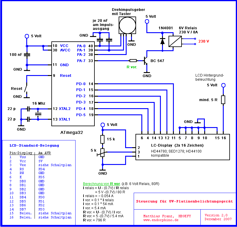

Hallo, ich bin ET-Student im 2.Semester und versuche folgenden Uv-Belichter nachzubauen (http://www.endorphino.de/projects/electronics/belichter/index.html).Leider ergibt sich das Problem ,dass das 16x2 Modul leider nur 16 Segmente anzeigt und diese auch nur Schwarz. Ich gehe davon aus das es nicht Initialisert wird. Fehlersuche habe ich schon mehrmals durchgeführt und leider nichts gefunden. Den Atmega32 habe ich mit Ponyprog geflashed und auch nach dem auslesen waren sie noch auf dem Chip. Aufgrund dessen gehe ich mal davon aus das es nicht am Atmega liegt obwohl ich noch bedenken habe, da dieses mein Erstes Projekt mit Atmega ist. Ich hoffe auf Verständnis für einen Neuling im Rausch der Welt der Elektronik. Ps.ein Bild der Schaltung ist beigefügt LG Nessim

Nessim schrieb: > Wo setze ich diesen den niedriger? Nehmen wir mal du könntest lesen/schreiben. Wenn du einen Hex Code programmiert hast, kannst du ihn dann verifizieren (fehlerfrei zurücklesen)? Dann ist mir noch aufgefallen dass der Schaltplan einen groben Fehler hat: Die R/W Leitung des Displays muss - wenn sie nicht vom Prozessor gesteuert wird - statisch auf 0V liegen, sonst weiss das Dsiplay nicht dass es was bekommen soll. Der offene R/W-Pin mag bei manchen Displays auf Null stehen, ist aber im Allgemeinen undefiniert. Allerdings sollte man sich im Interesse einer "sauberen" Programmierung darum kümmern dass das Display auch lesend gesteuert wird, sonst kann man es bei schlechtem Timing überfahren.
Eberhard F. schrieb: > Dann ist mir noch aufgefallen dass der Schaltplan einen > groben Fehler hat: Die R/W Leitung des Displays muss > - wenn sie nicht vom Prozessor gesteuert wird - statisch > auf 0V liegen, Dann schau dir den Schaltplan nochmal an.
Nessim schrieb: > Hier die timmer.hex datei Nö, das ist ein Teil deines Programm-Sourcecodes. In einer schrecklichen, unlesbaren Sprache .....
hinz schrieb: > Dann schau dir den Schaltplan nochmal an. Stimmt, ist doch dran ..... ...... genial wenn man die Steuerleitung in die Massepins hineingruppiert.
Eberhard F. schrieb: > Nessim schrieb: >> Hier die timmer.hex datei > > Nö, das ist ein Teil deines Programm-Sourcecodes. > > In einer schrecklichen, unlesbaren Sprache ..... Ist doch gar nicht in Zeh geschrieben.
Im BASCOM Programm steht das R/W auf GND gehört. Das Programm funktioniert, gerade getestet. Zumindest das Display funktioniert. Also HW-Fehler oder PonyProg funktioniert nicht.

Eberhard F. schrieb: > Häufig von Anfängern gemachter Fehler ... Ponyprog benutzen. Stirbt das Teil denn nie aus? Bitte nutze einen vernüftigen Programmer, gibt es schon für wenig Geld auch für einen Studenten :-) AREF muss auch angeschlossen werden. Und Deine Resetbeschaltung sieht auch nicht nach Datenblatt beschaltet aus.
Auch mit offenem ARef und der Reset Schaltung des TO muss es funktionieren. Vermutlich hat er statt des HEX-Files das BAS-File geflasht. Kann passieren, er sagt selbst, er sei Anfänger. HubertG hat ja ein funktinsfähiges HEX-File gepostet. Sollte mal ausprobiert werden.

läuft supi jetzt danke, es lag daran das mein Atmega nicht erkannt wurde vom Pollinboard. Hab einen anderen reingepackt und siehe da lief. Also im Endeffekt ein kaputter Atmega. Ich bin sehr glücklich jetzt Danke:))))
