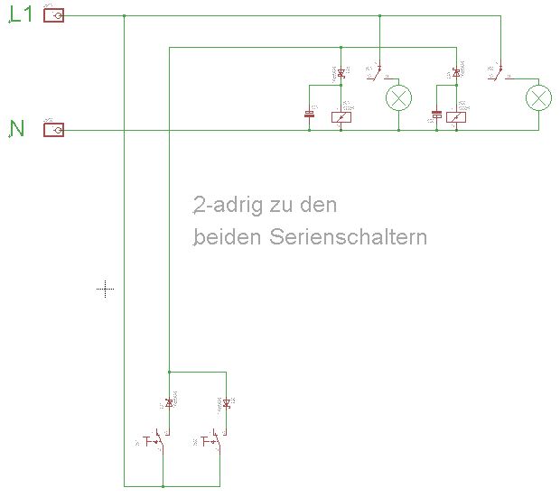

Ein Wandschalter, ein Kabel mit nur 2 Adern zur Decke und ich möchte
zwei 220V Deckenlampen unabhängig schalten ohne neue Kabel zu verlegen.
Randbemerkungen:
- Ungern Stand-By Verbrauch
- Kosten ungern mehr als 70 EUR
- 1 Ein/Aus Schalter plus Schaltung der Leuchtkombination (1/0, 0/1,
1/1) wäre auch denkbar

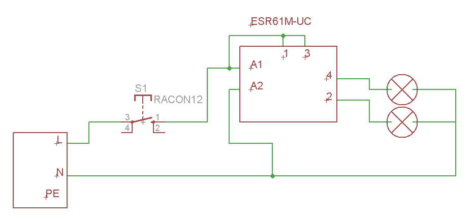

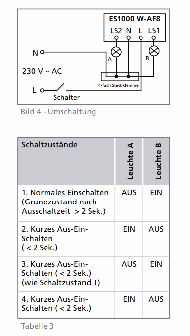

Sind die beiden Lampen nahe beieinander? Wenn das so wäre, dann könnte
man eine Art Stromstoßrelais einsetzen. Es gibt Lampen, die aus mehreren
Leuchtgruppen bestehen und über den normalen Lichtschalter angesteuert
werden. Das Schaltgerät in der Lampe ist elektronisch, also kein
herkömmliches Stromstoßrelais.
Einschalten: Lampe 1
aus-ein: Lampe 2
aus-ein: Lampe 1+2
und so weiter...
Das heißt also, wenn du das in einer der Lampen unterbringst und die
zweite Lampe daran anschließen kannst, wäre das eine Lösung. Nachteil:
Ein zusätzliches Kabel zwischen den beiden Lampen.
Ich hoffe, ich konnte mich verständlich ausdrücken. Wie die Schaltgeräte
heißen, kann ich dir nicht sagen...

Das mit dem Kabel zwischen den Lampen ist kein Problem. Sowas in die
Richtung hatte ich auch schon gedacht - aber zum An/Aus machen des
Lichtes durchzuklicken bis alle Stati durch sind ist zu nervig.
Besser man würde den An/Aus lassen und dann noch ein Relais haben, dass
den Status hält. Auch machbar - aber dann muss man das ja auch irgendwie
wieder triggern und da kommt dann eigentlich nur Funk/IR oder moduliert
auf der 220V Leitung in Frage.
Gruss,
Torsten

von npn (Gast)
Ja, klar, das stimmt schon. Aber man gewöhnt sich dran. Ich hab so eine
Lampe und wenn ich das gleiche Licht haben will, muß ich immer dreimal
einschalten. Aber das ist einmal am Abend und ich finde es nicht ganz so
schlimm. Dafür muß man an keiner Verkabelung was machen und auch am
Lichtschalter nicht. Wie gesgt, einmal am Abend, das halte ich für nicht
ganz so schlimm... :-)
von Stromstoßrelais (Gast)
dafür gibt es Stromstoßrelais mit mehreren Schaltstufen!

von npn (Gast)
...um mehrere Lampen über 1 (ein!) zweiadriges Kabel ein- und
auszuschalten?
Normalerweise werden Stromstoßrelais im Verteiler eingesetzt. Und dann
braucht man immer noch zu jeder Lampe eine Leitung.

von 0815 (Gast)
Es geht auch mit nur zwei Drähten zwischen Lampe und Schalter. In der
Lampe muss das Stromstoßrelais sitzen, und vor allem muss es für
dauerhafte Ansteuerung geeignet sein.

von 0815 (Gast)
npn schrieb:
>> Nein, es ist einfach eine normale Deckenlampe die über einen
>> Wandschalter geschaltet wird. Und leider gehen nur 2 Adern an die Lampe
>> - sonst wäre es einfach :-/
> Okay, dann habe ich dich schon richtig verstanden. Dann geht das mit dem
> Stromstoßrelais nicht.
Warum denn nicht? Sind Stromstoßrelais nicht für dauerhafte Ansteuerung
ausgelegt (weiß es nicht)? Ansonsten ginge das.

von npn (Gast)
0815 schrieb:
Die Stromstoßrelais, die ich kenne, werden erst beim Loslassen
durchgeschaltet. Das, was ich meine, würde gehen. Ist aber kein
Stromstoßrelais. Stromstoßrelais werden mit Tastern gesteuert und das
was ich meine mit normalem Schalter. Deshalb mein Kommentar...

von npn (Gast)
Hallo Torsten,
ich hab so ein Teil gefunden, was ich oben meinte.
Das nennt sich ES1000W (Elektronischer Serienschalter) und wird in die
Lampe eingebaut. Alles andere kann so bleiben, wie es ist.
Hersteller ist http://www.plaettner.com (vermutlich nicht der einzige).
Das Ding ist 32x36x20mm groß, sollte also (fast) überall reinpassen.
von 0815 (Gast)
> Lampe eingebaut.
Damit scheint er ja nicht beide Lampen gleichzeitig leuchten lassen zu
können. Dazu noch leichte Verwirrungen bzw. ein Lernprozess beim
Schalten...;-)
von npn (Gast)
0815 schrieb:
>> Lampe eingebaut.
> Schalten...;-)
Hast recht, der ist noch ein wenig anders als meiner.
Bei meinem ist die Reihenfolge L1->L2->L1+L2 und dann das ganze wieder
von vorn.
Ich würde ja gern mal nachgucken, wie mein Modell heißt, da müßte ich
aber die Deckenlampe von der Decke abschrauben und dann die Lampe
öffnen...
Auf jeden Fall sieht es fast genauso aus, nur daß es eben die genannten
Schaltvarianten bietet.
Ich würde mal bei anderen Herstellern nach "Elektronischer
Serienschalter" suchen.

von Thomas S. (df1po)
z.B. Eltako FMS61NP-230 V in die Lampe einbauen. Mit entsprechendem
EnOcean Taster können die 2 Schalter dann getrennt geschaltet werden.
Ist ein bisschen teurer als 70 Euro, aber funktioniert.
von Torsten C. (tcurdt)
npn schrieb:
> 0815 schrieb:
>>> Lampe eingebaut.
Das bräuchte ich in der Tat auch.
>> Schalten...;-)
> von vorn.
Das wäre mir eigentlich ein bisschen zu viel durchschalten. Das dürfte
doch auch sicher die Lebensdauer der Lampen reduzieren.
> öffnen...
Ach was - kein Stress :)
Ich muss gestehen eine Lösung in diese Richtung fängt an mir mehr zu
gefallen :)
Cooler fände ich allerdings wenn es so funktionieren würde:
Aus -> Ein: An (wie letzter Status)
Ein -> Aus: Aus (merkt sich den Status)
Wenn an:
Aus -> Ein (unter 2s) schaltet weiter durch die 3 Zustände.
Werde mal suchen ob es sowas in der Richtung gibt.
Aber wie würdet ihr sowas umsetzen wenn nicht?
Gruss,
Torsten

von Chris K. (kathe)
Schau dir mal Eltako ESR61M-UC an.
Multifunktions-Stromstoß-Schaltrelais mit 10 wählbaren Funktionen kein
Standby Verlust.
1+1 Schließer
Steuerspannung 8-230V UC (AC oder DC egeal)
Verkabelung siehe
Beitrag "Zwei Lampen über ein L"
Gruss Chris
> Standby Verlust.
> 1+1 Schließer
> Verkabelung siehe
> Gruss Chris
Super! Danke, Chris

von ... (Gast)
Leider hast du das falsche Bild aus der PDF gepostet.
Das Teil ist gut und es lassen sich auch beide Lampen ein- und
ausschalten.
siehe Gebrauchsanweisung:
http://www.plaettner-elektronik.com/ES1000W-AF8.html?file=tl_files/downloads/gebrauchanweisung/Gebrauchsanweisung_ES1000W-AF8_dt_Rev.%201.2.pdf
von npn (Gast)
... schrieb:
> ausschalten.
> http://www.plaettner-elektronik.com/ES1000W-AF8.ht...
Ja, das habe ich schon gesehen, aber dennoch sind nicht alle genannten
Schaltvarianten möglich:
Schaltungsvariante SV1 (Bild2): Lampe B kann nicht allein leuchten, weil
Lampe A immer leuchtet, wenn der Shalter geschlossen ist.
Schaltungsvariante SV2 (Bild3): Das gleiche. Lampe B kann nicht allein
leuchten, weil Lampe A immer leuchtet, wenn der Shalter geschlossen ist.
Schaltungsvariante SV3 (Bild4): Lampe A und Lampe B können nur
abwechselnd leuchten, nicht gleichzeitig.
Es gibt keine Schaltvariante, wo Lampe A alleine, Lampe B alleine und
auch beide gleichzeitig leuchten können. Deswegen habe ich gesagt, daß
das nicht das Gerät ist, was ich in der Lampe habe. Dort geht nämlich
alles.

>Mitlerweile hatte ich schon das Eltako ESR61M Relais zu hause.Da ich
>dort aber die Versorgungsspannung schalte ist es für meinen
>Anwendungsfall leider nicht geeignet. (Sonst schon ein nettes Teil)
Hallo Thorsten,
was soll mit dem Eltako nicht gehen, außer der kurzen "Aus-Zeit" beim
umschalten mit dem Schalter.
In Stellung SS2:
Serienschalter 1+1 Schließer - Schaltfolge 0 - K1 - K1+2 - K2
das entspricht 0, 1/0, 1/1, 0/1
bzw. Stellung SS1:
Serienschalter 1+1 Schließer - Schaltfolge 0 - K1 - K2 - K1+2
das entspricht 0, 1/0, 0/1, 1/1
Verkabelung wie schon oben erwähnt mit Schalter in anderem Post.
Gruss Chris
> Hallo Thorsten,
Hey Chris,
da bei mit Schalt-Strom und Versorgungsstrom das gleiche ist muss ich
das natürlich auch entsprechend verdrahten.
Wenn Strom "An" dann einen Status weiter schalten würde, wäre das Teil
super. Mein Exemplar kam damit jedoch nicht klar (wenn einfach der
Versorgungsstrom auch als Schaltstrom anlag).
Gruss,
Torsten
Hi Torsten,
das sollte aber gehen bei mir geht es ja auch.
Ich schalte bei mir wechselweise 2 Lampen in Stellung GS oder GR.
Schalter Aus (Lampe Aus ;-) ) - AN Lampe 1 - Schalter Aus - AN Lampe 2
Du musst halt die für dich passende Funktion wählen.
Meine Verkabelung siehe Bild.
Wenn bei dir N geschaltet ist einfach S1 in den N Zweig denken, das
sollte auch gehen.
Der Eltako muss natürlich an das Ende mit den Lampen und dort musst du
auch die Brücken machen.
Gruss Chris
Hey Chris,
danke für das Bild!
So hatte ich es eigentlich auch aufgebaut. Merkwürdig :-/
Egal - der Eltako ist schon wieder auf dem Rückweg.

von Joe (Gast)
wie verhält sich der Eltako bei dieser Anschaltung nach längerem "Aus" -
er schaltet immer in den "nächsten" Zustand, oder? Oder fängt er wieder
mit dem "ersten" Zustand an?
Mich verwirrt dieser Satz von Eltako:
"Der Relaiskontakt kann bei der Inbetriebnahme offen oder geschlossen
sein und synchronisiert sich bei der ersten Betätigung."
Der "Plättner Elektronik ES1000W" hat diese Funktion absichtlich, macht
bei Lichtsteuerungen wie hier diskutiert ja auch Sinn:
"Eine bevorzugte Beleuchtungsvariante (Lichtstimmung) stellt sich nach
Gebrauch (Lichtschalter länger als 2 Sekunden ausgeschaltet) automatisch
ein, die beim nächsten Einschalten dann aktiv ist."
D.h. bei erstmaligem Einschalten immer ein definierter/bevorzugter
Zustand! Und nicht bei 2/3 der Schaltvorgänge rumschalten müssen, bis
die bevorzugte Schaltstellung erreicht ist...
von Michael H. (opamichi)
Ein gesundes Hallo,
ich greife dieses Thema noch einmal auf, da ich das gleiche Problem in
einer 24-32 Volt Ausführung habe.
Also die Eigenschaften des ES1000W-AF8 im Umschaltbetrieb.
1. Schalter an und es ist immer zuerst Ausgang A aktiv
2. Schalter unterbricht die Spannung für < 2 Sekunden Relais wechselt
auf Ausgang B
Leider arbeitet diese Relais nur mit 230V AC
Anfragen beim Hersteller bestätigen dies.
Ich bin auf der Suche nach einem Relais mit genau diesen Eigenschaften
aber mit einer Arbeitsspannug von 24-32V DC
Das Eltako ESR61M-UC erfüllt leider nicht die Funktion 1.
Vielleicht kennt einer auch eine elektronische Schaltung, ausser dem
geschalteten Plus ist ein Dauerplus vorhanden.
Der geschaltete Plus schaltet nur ein Relais das <100mA hat.
Jetzt müssten aber 2 Relais geschaltet werden.
Dauerplus----------//------- Lampeneinheit
Minus--------------//-------
Geschalteter Plus--//------- Ansteuerung Lastrelais
Bis zur Trennstelle // kann die Verkabelung nicht geändert werden.
Ab Trennstelle ist eine Lampe die über ein Relais geschaltet wird und
dies Lampeneinheit soll durch eine Einheit mit 2 Lampen ersetzt werden
von der immer nur eine an sein darf.
Hoffe ich habe mich verständlich ausgedrückt.
von Michaela M. (michaela4)
Habe das Problem erst jetzt, Weihnachten 2021 gefunden.
Haha, wie simpel...
Ja, mit 4 Dioden, aber damit nicht die Lampen schalten,
sondern zwei kleine Relais.
Und die Relais schalten die Lampen.
Nichts leichteres als das hab´ ich gesagt....
Fröhliche Weihnachten !
von H. H. (Gast)
Nur dumm, das das nicht klappt.
von Jemand (Gast)
Beim Einsatz von Dioden, der Schalter wird dann aber etwas komplexer,
mit 3 Stellungen? Oder wie bekommt man dann das Ganze wieder auf Aus?
Es ging darum zwei Schaltern zu benutzen, für jeder Lampe eins,
und mit zwei Adern zur Lampe.
In der Lampe 2 Relais, via Dioden gesteuert, und die Lampen
werden normal geschaltet.
Wo ist das Problem ?
von H. H. (Gast)
Dass das so nicht funktioiert.
Lern ein bisschen Elektronik...

von Erich (Gast)
Viel Text, aber unklar wie's genau funktionieren soll.
--> Bitte Schaltbild liefern,
z.B. Skizze auf Papier abfotografieren.
Bin gespannt.

von Abzweig Dosenöffner (Gast)
Das hält man doch im Kopp nich aus!
Für die ganz großen Experten: Das ist ein PRINZIPSCHALTPLAN
Ich habe in Eagle die Bauelemente benutzt, die mir als Erstes in die
Hände fielen. Das Prinzip sollte man trotzdem erkennen können.
Herzlichen Glückwunsch !
Endlich jemand der denken kann !

von Sven L. (sven_rvbg)
> Und du (jemand) kannst jedenfalls nicht zählen.
> Es gehen doch nur ZWEI Drähte vom Schalter nach oben ?
Ich seh da aber mehr als zwei Drähte an der Brennstelle.
Was ich aber viel schlimmer finde, wie mein Vorposter auch schrieb: Das
Niveau auf dem hier diskutiert wird.
Man könnte sich ja darauf einigen, das die Schaltung die gezeigt wurde,
dann sinnvoll ist, wenn an der Schaltstelle nur zwei Drähte ankommen und
man an einem Verteilpunkt die Relais einbauen kann, was weiß ich, wenn
man zum Außenlicht noch das seperat das Carport schalten will z.B.
