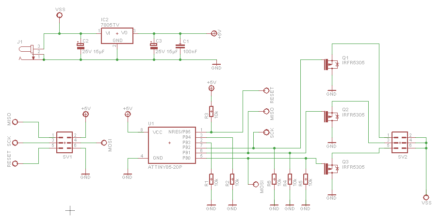

Hallo liebe Community, Ich habe mich heute mal ein wenig mit Eagle befasst und einen ersten Schaltplan meiner Schaltung entwickelt. Die Schaltung soll folgendes tun: Über den ATtiny85 sollen RGB-LED-Streifen gesteuert werden (PWM)... Nun wollte ich fragen, ob ich die Schaltung so aufbauen kann, oder ob ich noch etwas essentiell wichtiges vergessen habe. Was meint Ihr dazu? LG Christian :) P.s: Bitte seit etwas nachsichtig mit mir, es ist mein erstes Projekt mit Eagle. Die LED-Streifen haben eine gemeinsame Kathode.

Christian Karle schrieb: > Die LED-Streifen haben eine gemeinsame Kathode. Dann ist die Schaltung falsch. Haben die Streifen eingebaute Vorwiderstände?
Bearbeitet durch User
Ja, das haben sie. Die Schaltung wird über ein 12 V Netzteil betrieben. Verdammt, meinte natürlich gemeinsame Anode...
Christian schrieb: > Verdammt, meinte natürlich gemeinsame Anode... Das ist ja auch nur ein ganz unwichtiges Detail:=) Unter der Voraussetzung ist die Schaltung O.K. Sollen die Farben nur wechseln, oder woher weiß der Tiny, wie bunt es sein soll?
C1 sollte natürlich möglichst nah an die Versorgung des µC. vielleicht auch dafür noch nen zweiten 100nF vorsehen, kost ja nix.
Damit du einen definierten Pegel haben und es zu keinen Störungen kommt...
Wenn du die als Ausgänge definierst, ist das nicht nötig :) Pulldown/Pullup sind nur bei Eingängen anzubringen oder bei Reset Leitungen und ähnlichem Kram.
BTW ich würde noch einen Widerstand zwischen Ausgang des µC und dem Gate der MOSFETs schalten.. irgendwas um die 100R damit der Ausgang nicht zu stark belastet wird mit der Kapazität im MOSFET.
Moin, Die irfr5305 sind P-Kanal Mosfets. Ich vermute du möchtest an der Stelle eigentlich N-Kanal. MfG Alex

Weil du einen Spannungsabfall an deinen Transistoren hast. (0,7V) Hast du bei Mosfet nicht.
Hallo zusammen, das ist so nicht ganz richtig Karl. Du hast beim Mosfet auch einen Spannungsabfall der ist aber nicht wie bei einem Transistor durch den PN-Übergang definiert sondern durch den RDSon(Innenwiderstand im durchgeschaltetetn Zustand). Dieser Wert kann im Datenblatt nachgelesen werden und ich denke die Berechnung der abfallenden Spannung bekommt ihr selber hin(U=R*I). Generell kannst du beide Typen verwenden. Der einzige Nachteil bei Transistoren ist, das dir 0,7V an der Betriebsspannung fehlen, was zu einer Absenkung des Stromes bei den LEDs führt. Dadurch werden sie dunkler. Ob sich der Effekt auswirkt, muss du testen(mit Schalter statt Transistor z.B.). Der Vorteil von Mosfets sind die schnelleren Schaltzeiten was wiederum eine Ansteuerung mit einer PWM ermöglicht(liegt am Linearbereich der ist hier sehr klein). @Christian Karle: Die Pulldown an PB4 und PB3 kannst du dir sparen genauso wie oben schon erwähnt die anderen Pulldown Widerstände. Was noch zu beachten ist, ist der Programmiereingang. Wenn du den parallel zu einer Steuernden Leitung hast gibt es dazu noch eine Application Note von Atmel die Nummer hab ich aber gerade nicht parat(Google). mfg rebo
Hab sie doch noch gefunden. Sie heißt AVR910: In System Programming. http://www.atmel.com/images/doc0943.pdf mfg rebo
