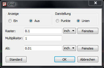

Du kanns in den Einstellungen für's Grid festlegen welches Raster verwendet werden soll, wenn Du die ALT-Taste gedrückt hast. Da kannst Du dann ein feineres Raster festlegen.
Hallo Matthias, das ist mir bewusst. Problem ist, dass die Rasterfelder bei 0,0 beginnen. Würde es aber gerne so haben, dass die Raster erst später anfangen, bzw. der Startpunkt verschoben ist.

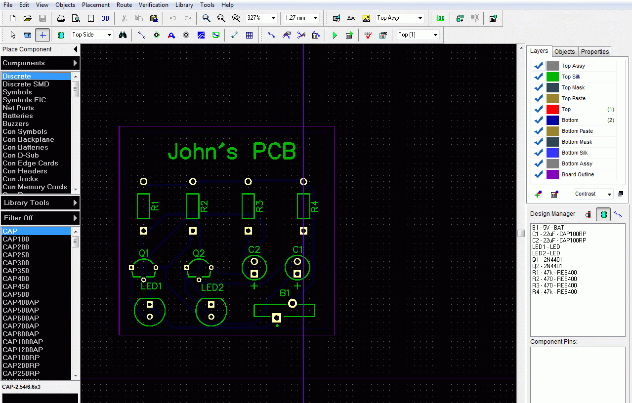

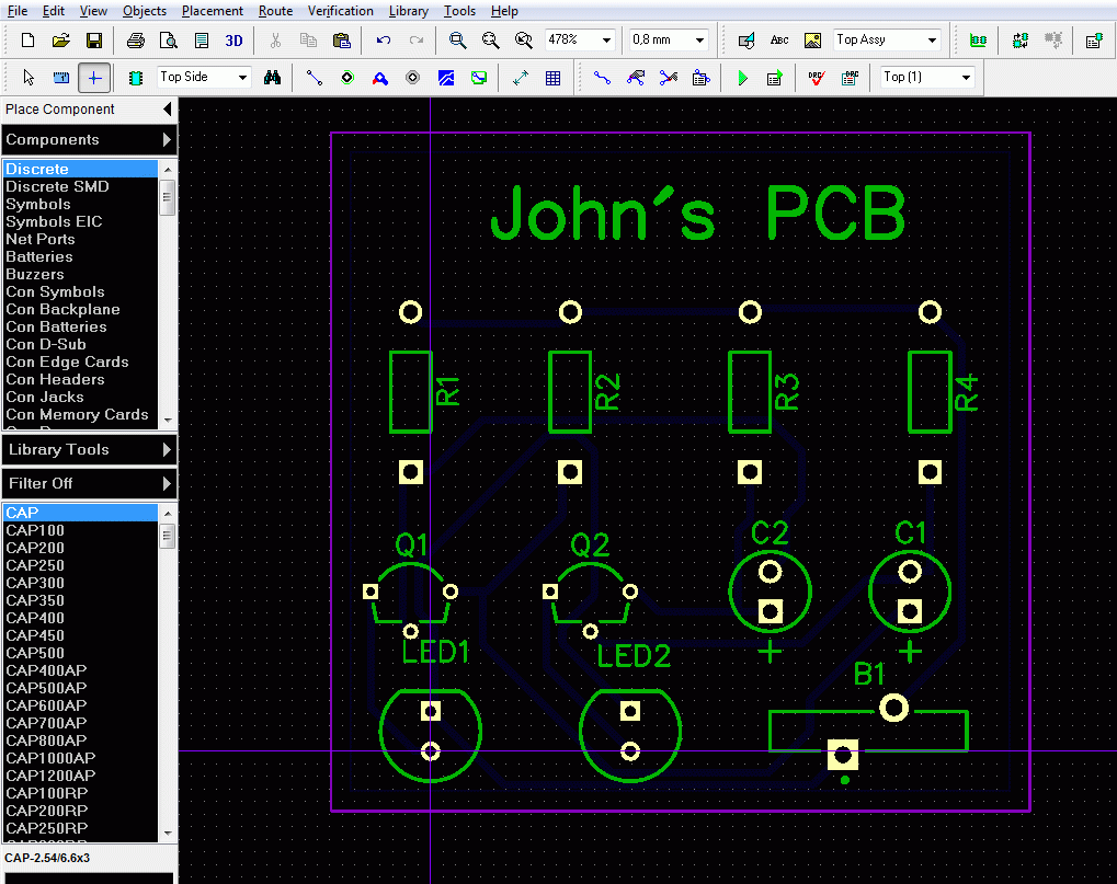

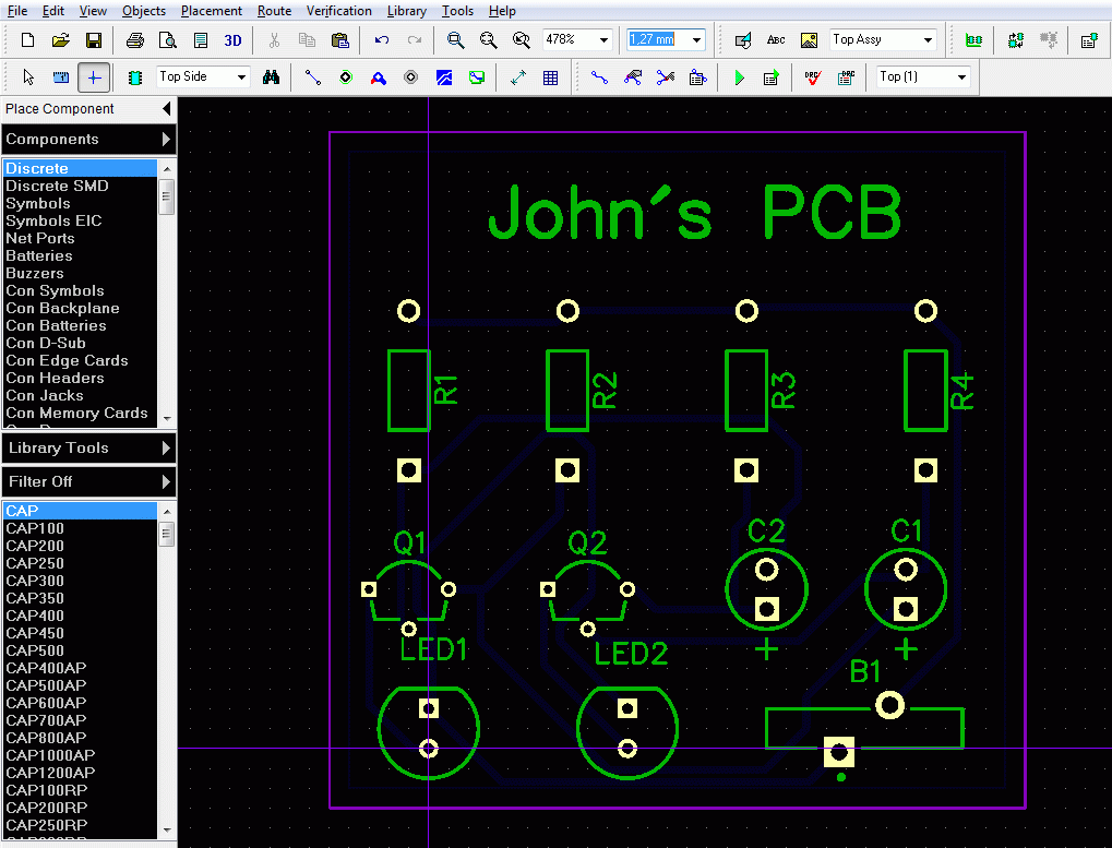

Stefan S. (sschultewolter) schrieb: > gibt es bei Eagle eine Möglichkeit, einen Offset auf ein Raster zu > geben? Hilft dir zwar vermutlich gerade nicht wirklich weiter ;), aber Diptrace beispielsweise kann jederzeit ein beliebiges Raster von einem beliebigen Punkt aus neu einstellen (siehe violettes Fadenkreuz im Anhang), mit anderer Schrittweite starten, wie z.B. 0.8 mm und später wieder zum alten zölligen Raster zurückkehren. Wer sich mit eagle halt gerne quälen möchte .. ;-)
