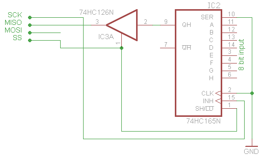

ich benötige auf einem SPI-Bus eine Porterweiterung für einen 8-Bit
Eingang.
Ich habe hierfür den 74HC165 verwendet muss aber feststellen, dass es
hier zu Problemen kommen kann, da weitere Teilnehmer am MISO-Bus hängen,
die einen Tristate-Output besitzen.
Gibt es einen Baustein wie den 74HC165 mit High-Z Ausgang (Tristate)?

Der '165 ist glaube ich eher dazu gedacht seriell mit den anderen
Geräten im Bus in Reihe geschaltet zu werden. Daher kein
Tristate-Ausgang.
Wenn Du das nicht willst könntest Du einen '125 dazwischen schalten.
von Falk B. (falk)
@ Mike (Gast)
AFAIK nein. Da muss man einen 74HC125 spendieren. Wenn es wenig Platz
gibt, halt als Einzelgatter im SOT23 Gehäuse.
von Klaus 2. (klaus2m5)
Besser 74HC126 (SS high active), sonst braucht man noch einen Inverter
für den shift/-load input am 74HC165.
Mit Clock an Masse wird das nichts ......
isidor schrieb:
CLK und INH sind nur Namen. Beide Inputs sind gleichberechtigt und
dürfen deshalb vertauscht werden. Die interne Schaltung für beide Pins
ist identisch.
von isidor (Gast)
> ist identisch.
Wo er Recht hat, hat er Recht. Ist aber sehr irreführend .....

Ich schalte ein 4,7k in Reihe mit dem Ausgang. Ist ein anderer Slave
enabled, überschreibt der den 165.
Geht natürlich nur, wenn kein weiterer 165 Ausgang am SPI hängt. Mehrere
165 kann man ja kaskadieren.

Ich habe den 165 erstmal aus der Schaltung entfernt, damit er bei der
Programmentwicklung nicht stört.
Die Idee mit dem Widerstand ist gut. So wird ja auch der ISP gegen den
SPI gesichert (wer da nicht durcheinander kommt :) ). Als schnelle
Lösung werde ich das mal versuchen. Hoffe, dass dadurch nicht zu viel
Tiefpasswirkung entsteht.
Langfristig werde ich wohl einen 125er mit /OE einplanen. Datenblatt
muss ich mir wegen des OE-Pegels noch einmal ansehen.
Schöner wäre es natürlich, wenn es einen einfachen Stein hierfür gäbe
mit einem einzelnen Treiber.
Guter Trick, da muss man aber aufpassen, die SPI-Geschwindigkeit nicht
zu hoch zu wählen, denn durch die 4K7 ist der Ausgang schwach geworden
und kann nicht mehr schnell Daten auf den Bus treiben.
74HC1G126 bzw. 74HC1G125.
Gibt es bei diversen Herstellern.
von Gerd E. (robberknight)
Schau auch nach 74LVC1G125 und 74LVC1G126, die sind noch gängiger.

Ich habe gerade noch einmal auf die Datenblätter gesehen. Um mit den
üblichen SPI-Geräten auf dem Bus einheitlich zu bleiben, müssten vor den
PL und 74HC126 noch ein Inverter. Erst dadurch würde der Bus bei
SlaveSelect high passiv (high-Z) und bei der low-Periode austakten.
Somit bräuchte ich für einen neuen 8-Bit Port einen Inverter, einen
Bustreiber und einen PISO... das ist sehr aufwändig für 8 Dateneingänge,
meint Ihr nicht auch?
