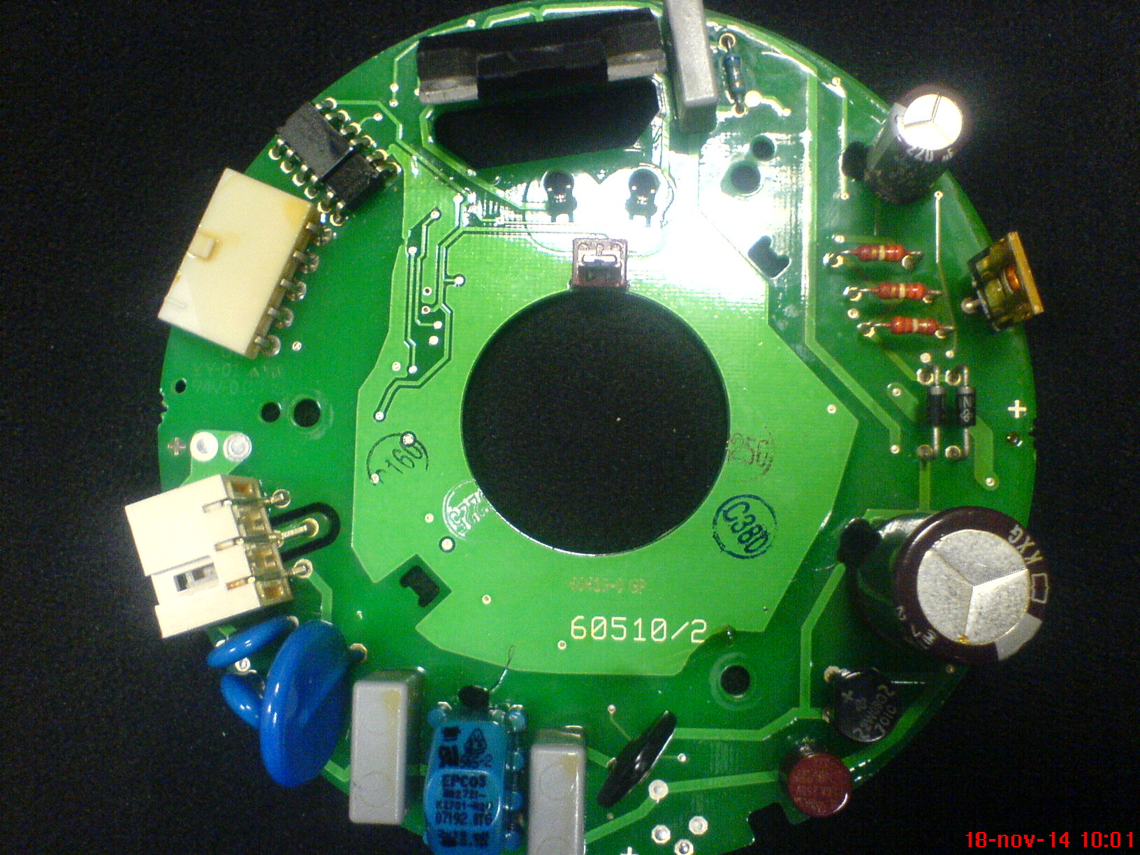

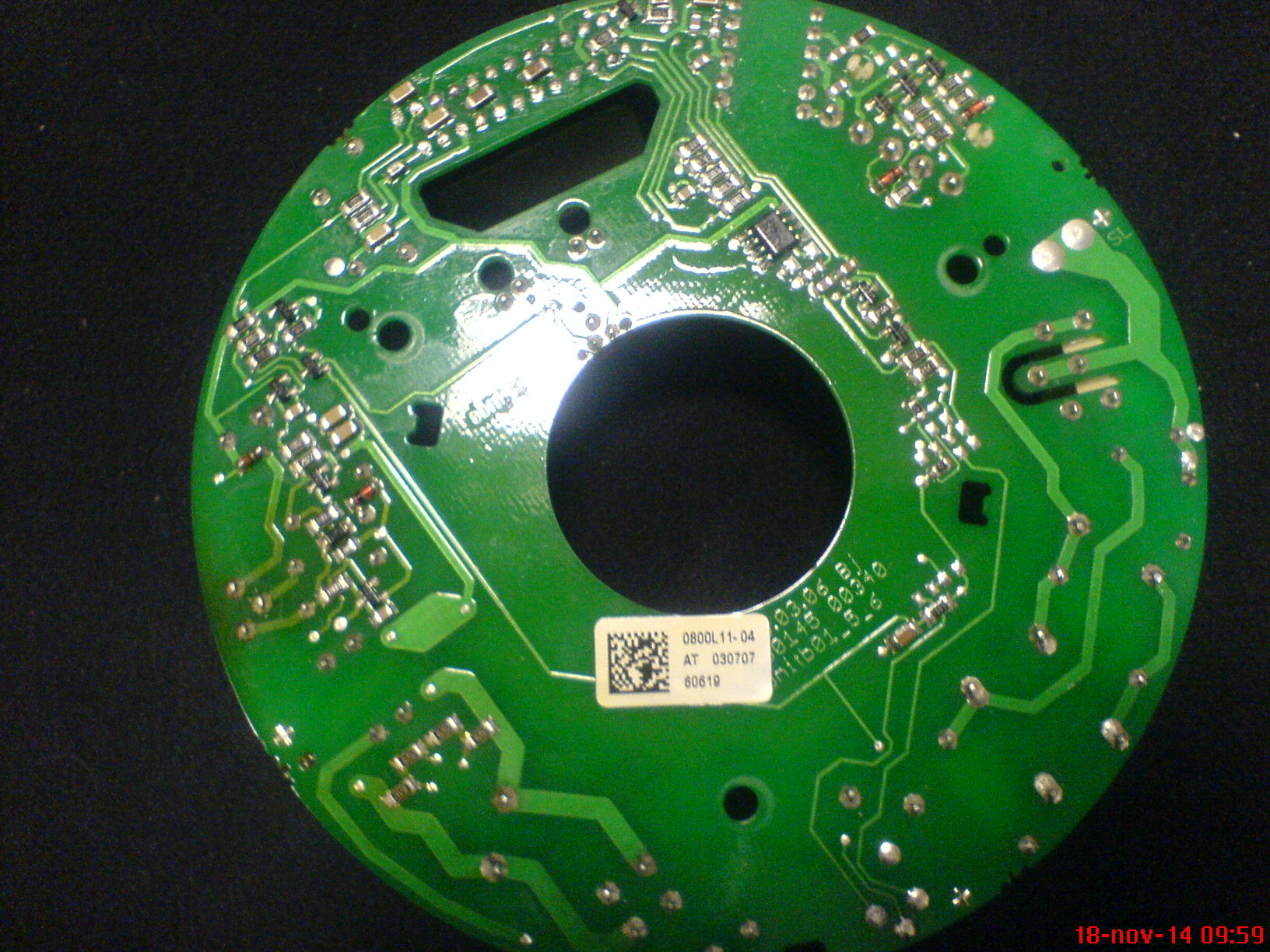

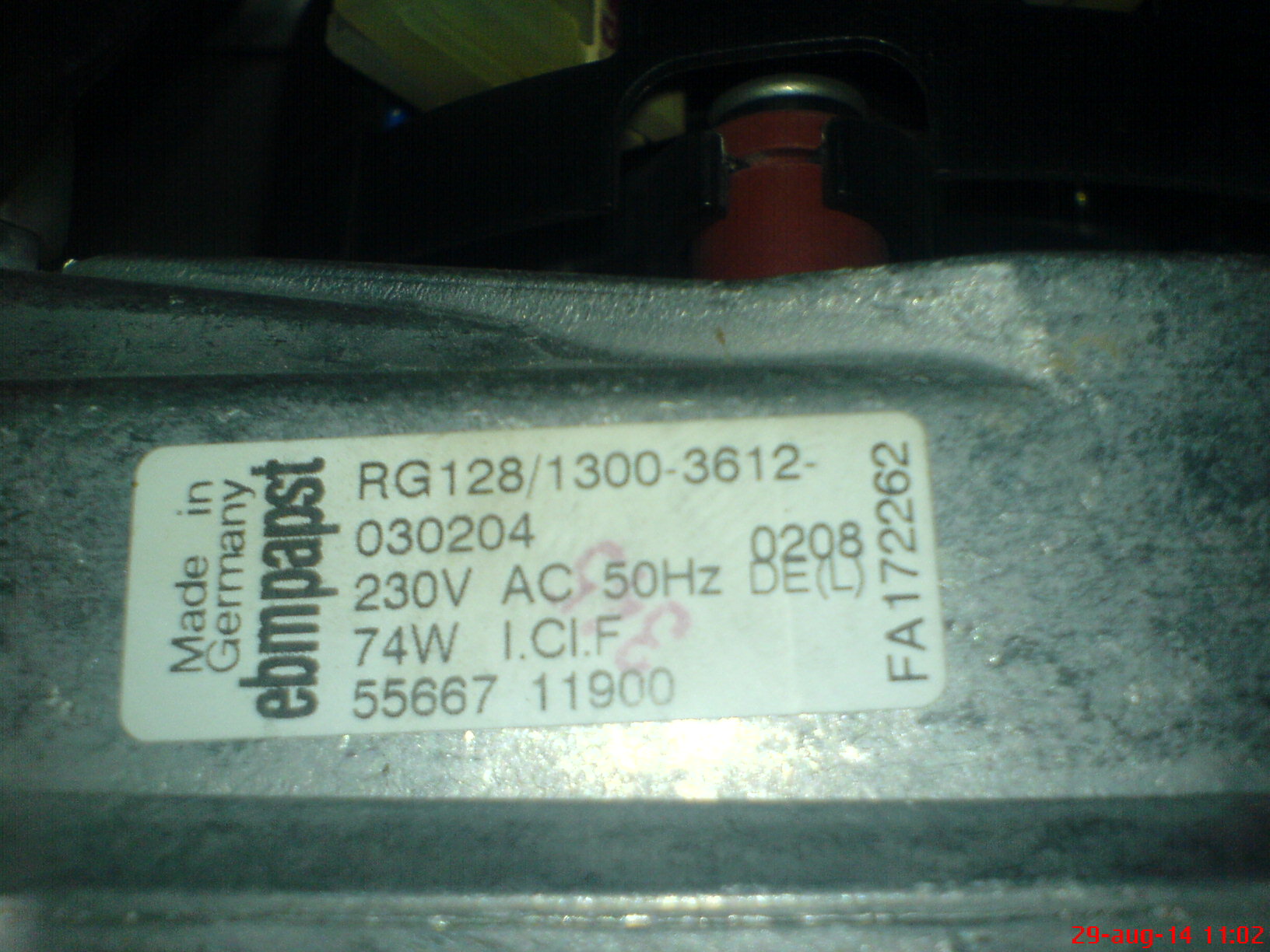

Guten Tag, Ich möchte Sie um Hilfe zu bitten. Habe ein Gas-Brennwertgerät GEMINOX ZEM 2-17C mit EC-Radialventilator RG128/1300-3612 030204 SIEHE PHOTO Fehler E160 ist aufgetreten /Minimaldrehzahl-Schwelle des Gebläses nicht erreicht/ Nach dem Austausch für ein neues Stück von Geminox service Fehler verschwindet. Das Problem liegt 100 % in der Lüfterelektronik und zeigt sich folgend: nach dem Anschluss arbeitet und läuft der Ventilator gleich an seine halbe max. Geschwindigkeit Unabhängig von der Kessel Einstellungen und nach einer Weile erscheint wieder Fehler E160. Entlehnte Lüfter von Geminox service startet und dreht sich erst nach benötigte Kessel Einstellung. Ich tauschte den TOSHIBA TPD4102 treiber, aber unverändert. Welche Komponent/ platine teil kann diese Fehler verursachen? Vielen dank für jede hilfe/ Beratung Mike Tschechische Republik

Hallo Mike, genau das gleiche Problem hatte ich auch. Nach Tausch des kompletten Lüfters lief alles wieder. Es ist auf jeden Fall die Elektronik !, nur welches Teil ?, Ich tippe auf die Elkos 68uF/400V und 220uF/35V. Elkos trocknen gerne aus und verlieren ihre Funktion.
Diese Lüfter sind der Fluch. Man sieht nix dran, aber Schrott. Evtl. kommt das Steuersignal nicht bei dem Treiber an, der dann eine Default-Drehzahl fährt - Optokoppler prüfen. Rückmeldung der Drehzahl fehlt - Hallsensor prüfen.

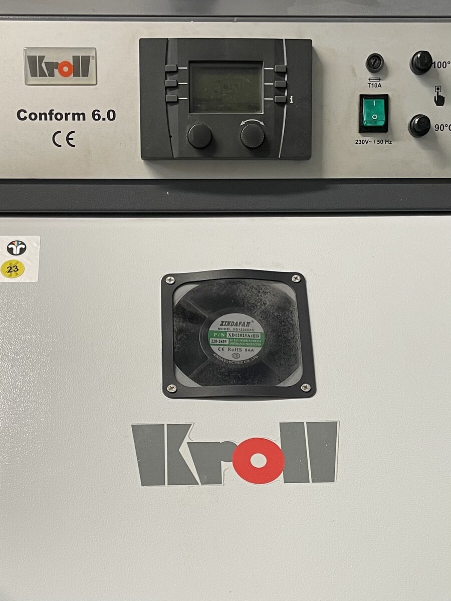

Bei mir waren es die beiden Netzteil-Folienkondensatoren von je nominell 0,22uF, welche nach 10 Jahren Betriebsdauer nur noch je knapp 7nF hatten… Die Elkos waren überraschenderweise völlig in Ordnung. Bei meiner Kroll BK30 Öl-Brennwertheizung führten die Abdeckungen regelmäßig zu Überhitzungen. Ich habe Ventilatoren eingebaut - ebenfalls für den Steuerungskontroller.
Bearbeitet durch User
Sic E. schrieb: > Bei mir waren es die beiden Netzteil-Folienkondensatoren von je nominell > 0,22uF, welche nach 10 Jahren Betriebsdauer nur noch je knapp 7nF > hatten… Nicht plausibel, die dienen hier nur zur Funkentstörung.
Eher die 220nF Folienkondensatoren !!! Die Elkos waren bei mir nach 10 Jahren völlig in Ordnung !
Sic E. schrieb: > Eher die 220nF Folienkondensatoren !!! Die Elkos waren bei mir > nach 10 > Jahren völlig in Ordnung ! Du hast nichts verstanden.
Der Ursprung dieses Themas ist zwar schon uralt (lebt der alte Holzmichel noch?), aber hin und wieder stolpert ja doch noch jemand darüber. Ich hatte das Problem auch, auch Fehler 160. Elkos waren es. Mittlerweile konnte ich bei einigen identischen Fällen helfen: https://beis.de/Elektronik/Thision_Fehler160/ThisionFehler160.html
