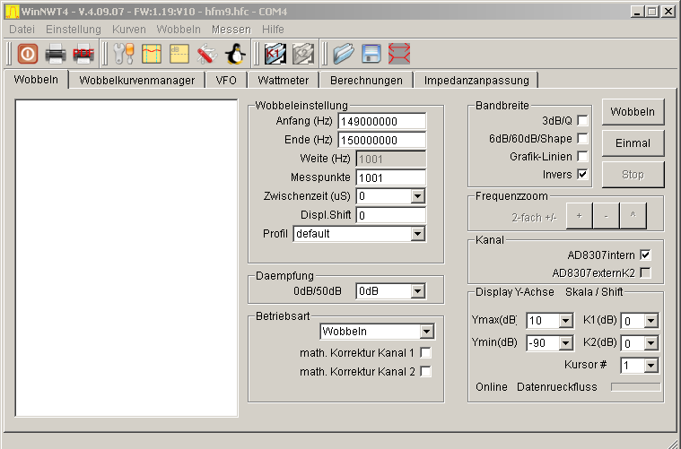

Bevor ich die Resonanzfrequenz meiner selbst gewickelten 10 nH Spulen
bestimme, wollte ich die Parameter des NWT 4000 an einfachen Tests
abgrenzen und die Bedienung und Settings der SW kennenlernen.
Keine klare Erklärung habe ich gefunden für die WinNWT Optionen „DDS
Frequenz“ und „Frequenzvervielfacher“
Jedenfalls:
Mit DDS = 400 MHz kann man nur von 138 MHz bis 425 MHz messen. Darüber
hinaus nutzt man besser den Frequenzvervielfacher, ansonsten ist das
Messergebnis  konstant „-82 dB“
Schwer getan hab ich mich mit Software: Man kann im wesentlichen
eingeben was man mag, es gibt keine Fehlermeldungen. Man kann die DDS
Frequenz auf 100 KHz oder 1,2 GHz setzen – wird akzeptiert. Ob was
sinnvolles passiert? Wir wissen es nicht.
Manchmal hapert die Kommunikation, die Messung liefert -82 dB als glatte
Linie innerhalb 1 sec.

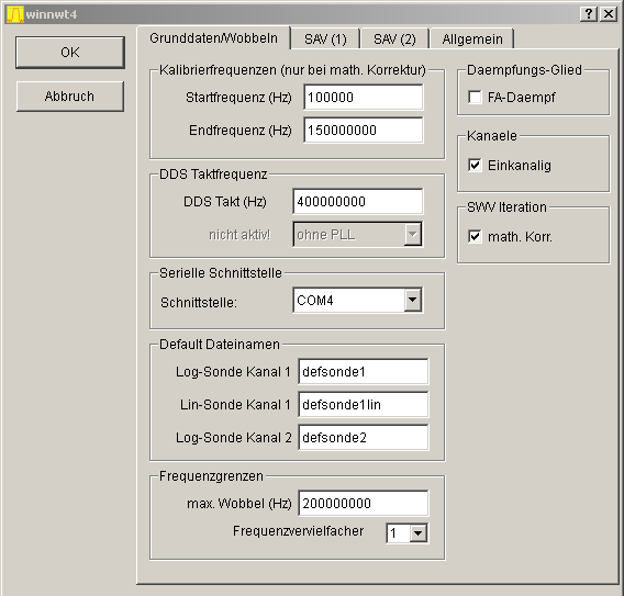

OP #3898644
@Uwe,
Das Buch – Gute Idee. Sobald ich meinem NWT etwas plausibles
reproduzierbar entlocken kann, werde ich mich gern damit beschäftigen.
Sofern also der "Frequenzvervielfacher" nur die Anzeige-Skalierung
beeinflusst, erklärt dies die identischen Ergebnisse.
Da Du eine eventuelle Fehlkonfiguration angesprochen hast, habe ich:
- Programm und Datenverzeichnis gelöscht
- Neu Installiert
- Parameter siehe Anhang
Leider
- Kein nachweisbarer Output im Frequenzbereich
- Mit einer EMV Sonde, welche viele der allgemeinen Störungen nachweist
(LED, Schaltnetzteile) getestet: Keine Signal
Insofern bin ich der Meinung, das mein NWT4000 kein Signal erzeugt.
Kann man in der Parametrierung etwas tun, oder sollte ich eher die
Hardware abschreiben?

#3898791
Hallo Tarik,
ich hatte Dir eine PM gesendet, ist diese Angekommen ?
Ohne das Buch wirst du die gesamte Funktionalität der SW nicht nutzen
können.
Anbei ein PDF mit dem wichtigen Abgleichvorgang von Kanal1 (log. Detktor
AD8307).
Die Konfigurationseinstellungen sind alle für meinen AD9951 mit 400MHz
DDS Takt und einer max. Wobbelfrequenz von 160MHz (max.
Abgleichfrequenz) eingestellt.
Für deine Anwendungen musst Dir mehrere Konfigurationssets mit einem
schmalen Frequenzenbereich <200Mhz bei 9999 Messpunkten festlegen, dann
jeweils den Generator -> Detektorabgleich (log) mit -40dB und 0dB
Dämpfungsgliedern durchführen.
Die DDS Taktfrequenz gibt man an, um auch bei einer Einstellung von z.B.
10MHz im VFO Modus auch 10MHz am Ausgang des Generators zu erhalten.
Im original FA-NWT01 oder FA-NWTU wird aus einem 80MHz TTL-Oszillator
die 5 Oberwelle über einen SAW Filter "extrahiert", so dass wir dann
400MHz als DDS Takt erhalten.
Es gibt auch andere DDSe, die eine PLL Einheit 1 zu 6 on Board haben,
dies sind z.B. die bekanntesten AD9850 oder AD9851.
Dann würde man z.B. mit einem 30MHz TTL-Oszillator und PLL x6 auf 180MHz
DDS-Takt kommen.
