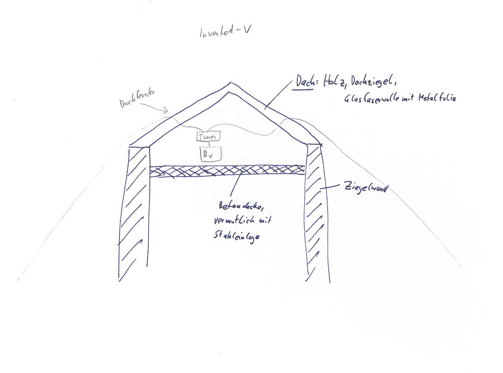

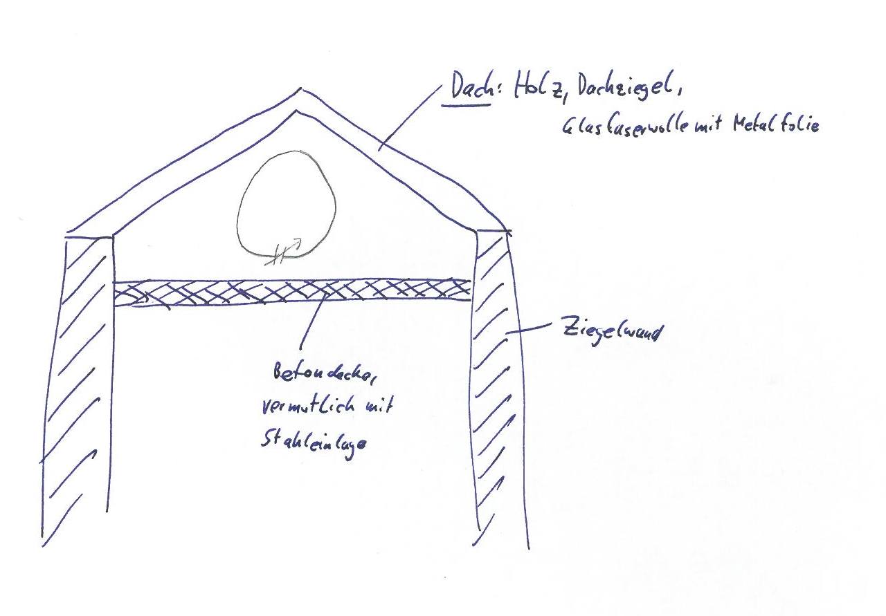

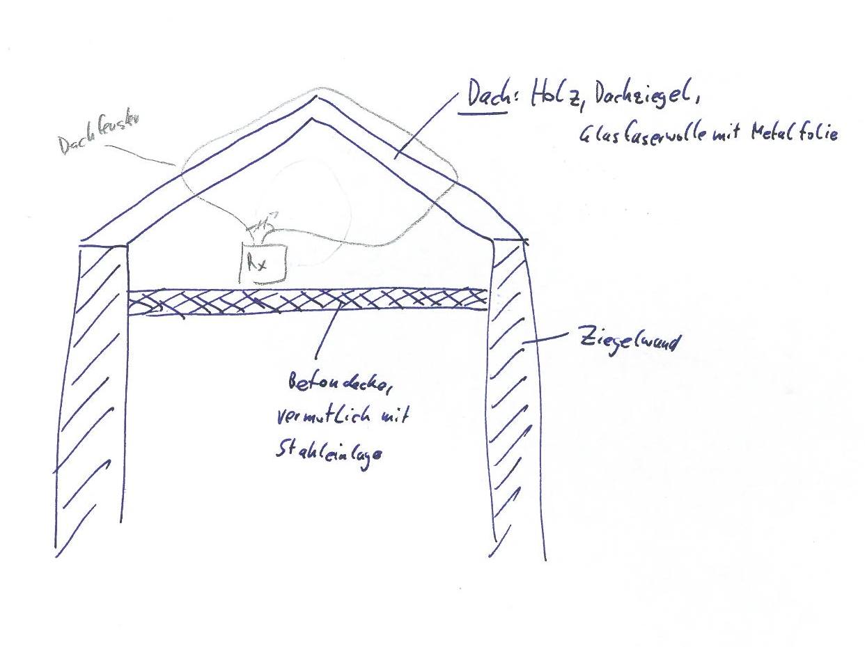

Hallo, ich könnte auf dem Dachboden eines Reihenmittelhauses eine Antenne installieren. Problem: Das Dach hat eine Zwischensparrendämmung mit Glaswolleplatten die eine Alu-Folien-artige Beschichtung haben. Inwieweit würde das eine magnetische Antenne stören (Variante 1) - die gibts ja auch in elektrisch geschirmt, die Schirmung ist an einer Stelle unterbrochen und Empfang so möglich. Die Folie der Glaswolleplatten ist ja auch nicht elektrisch verbunden (nehme ich an). Was man sonst noch machen könnte: Eine Loop außen um das Dach herum, Ein- und Austrittspunkt wären zwei Dachfenster. Der Draht würde aber nur auf dem Dach aufliegen, eine große Konstruktion will ich nicht aufs Dach setzen. Oder eine Inverted-V, Draht aus dem Fenster hängen und abspannen könnte ich bei jeder Benutzung, das dauert ja nicht lang. Aber: würde der nicht unerhebliche Teil des Drahtes der innerhalb des Dachbodens führt die Eigenschaften der Antenne wesentlich stören? es wäre ja ca. 1/4 bis 1/3 der Antennenlänge unterhalb des Daches. Sendeleistung wäre ca. 10W, also eher QRP. Viele Grüße,
asd schrieb: > Was man sonst noch machen könnte: Eine Loop außen um das Dach herum, > Ein- und Austrittspunkt wären zwei Dachfenster. Der Draht würde aber nur > auf dem Dach aufliegen, eine große Konstruktion will ich nicht aufs Dach > setzen. Vermutlich unter den gegebenen Umständen der beste Kompromiss.
Durch die Alufolie ist eine Antenne im inneren des Hauses absolut unbrauchbar! Du wirst vermutlich etwas hören bzw einige können dich damit hören, aber das ist alles Käse! Du kannst einen Draht natürlich aussen auf die Ziegel legen. Du hast aber auch dann Verlusste! Aber weniger! Durch die Alufolie musst du mindestens ne 1/4 (1/2?) Wellenlänge Abstand zum Dach halten. Alternativ kannst Du versuchen die Dachrinne anzumatchen. Habe gehört das einige damit auf den Bändern sind und diese werden angeblich gut gehört. Das Fallrohr musst du halt überall durch ein Kunststoffrohr unterbrechen. http://www.dc9zp.homepage.t-online.de/kurzwelle.htm#Antennen Habe ich aber noch nie versucht! Wäre mal aber interessant :-)
Alex W. schrieb: > Durch die Alufolie ist eine Antenne im inneren des Hauses absolut > unbrauchbar! Jede Drahtantenne wird dadurch stark abgeschirmt, das stimmt. Allerdings eine Magnetic Loop könnte schon funktionieren. Kommt darauf an, ob die Alufolie auf der ganzen Dachfläche komplett elektrischen Kontakt hat oder ob es bei den einzelnen Abschnitten Lücken gibt. Ich glaube nicht, daß die einzelnen alubeschichteten Dämmplatten nochmal elektrisch verbunden werden, eh die Dampfsperre drauf kommt. Ich würde sagen, das ist auf jeden Fall einen Versuch wert. Ich hab eine Magnetloop auch schon in einem Stahlbetonbau betrieben, wo eine Drahtantenne keinen Mucks mehr von sich gab. Und mit ca. 10-20W war zumindest Europabetrieb möglich (80m-20m hatte ich damals). Und die Antenne hatte einen Schleifendurchmesser von ca. 1,5m. Also für 80m eigentlich zu klein, 40m gerade so. Aber es ging ganz gut.

>> Durch die Alufolie ist eine Antenne im inneren des Hauses absolut >> unbrauchbar! > Jede Drahtantenne wird dadurch stark abgeschirmt, das stimmt. > Allerdings eine Magnetic Loop könnte schon funktionieren. Ich frage mich ob man testen kann wie weit eine Loop Antenne unterm Dach abgeschirmt würde. Ich spekulier drauf dass die einzelnen Stücke Alufolie nicht elektrisch miteinander verbunden sind, ansonsten ist sowieso Hopfen und Malz verloren. Lohnt es sich eine Loop mit 1,5 qmm Draht zu bauen um die Eigenschaften mit einer provisorischen Drahtantenne draußen zu vergleichen? Oder gibt das zu viel Verluste ggü. einer Loop aus Cu-Rohr? > Eine BEMFV-Erklärung dafür dürfte „interessant“ aussehen. :-) Deswegen würde ich mich auf 10W beschränken. Eine Loop die mehr Sendeleistung ab kann braucht auch einen sehr teuren Vakuum-Dreko. Ich hab einen normalen Luft Drehko mit ca. 0,5mm Plattenabstand. Kann nicht abschätzen wie weit man damit kommen würde.
asd schrieb: > Lohnt es sich eine Loop mit 1,5 qmm Draht zu bauen um die Eigenschaften > mit einer provisorischen Drahtantenne draußen zu vergleichen? Oder gibt > das zu viel Verluste ggü. einer Loop aus Cu-Rohr? Aus Draht würde ich sie nicht bauen, das gibt zu viele Verluste. Aber es gibt die Möglichkeit, Koaxialkabel (möglichst dickes, mindestens Aircell7 oder dicker) als Schleife zu nehmen. Wenn du das Abschirmgeflecht als Leiter nimmst, kannst du das damit probieren. Die wird aber immer noch ein ganzes Stück schlechter sein als eine aus Rohr. So einen niederohmigen Aufbau kriegt man mit Kabel einfach nicht hin. Sowohl vom Leitungswiderstand selbst als auch an den Verbindungen. Selbst die Lötverbindungen zum Drehko sind eigentlich zu hochohmig, der sollte an das Rohr geschweißt werden oder wenigstens hartgelötet. Aber mit dem Ring aus Koaxkabel kannst du erstmal probieren, danach kann es nur noch besser werden. Hier ist mal ein Link zu einer Antenne mit Schleife aus Koaxkabel. http://www.bienefelds.net/afu/dl8ndg-loop/dl8ndg_loop.htm Und hier eine "richtige". :-) http://www.dj4uf.de/antennen/magnetloop.html

andere Idee: kann ich mit einer Ferritantenne mit Kondensator (abgestimmt auf eine bestimmte Frequenz) bestimmen ob eine Loop auf dem Dachboden was bringen würde wenn ich den Unterschied in der Signalstärke einmal auf dem Dachboden und einmal auf der Straße messe? Ist das ok, oder ist eine kleine Ferritantenne und eine große Loop zu unterschiedlich in der Interaktion mit der Alufoile und dem (Stahl-)betonboden?

asd schrieb: > Ist das ok, oder ist eine kleine Ferritantenne und eine große Loop zu > unterschiedlich in der Interaktion mit der Alufoile und dem > (Stahl-)betonboden? Nö, die sollten sich sehr ähnlich verhalten, gleiche Wellenlänge beim Empfang mal vorausgesetzt. ... schrieb: > Ich habe unter dem Dach einen Oblong fuer 11m haengen. Der ging > einigermassen. Klar gehen Unter-Dach-Antennen an sich, aber hier ging's ja um die leitfähige Beschichtung unterhalb des Dachs (Dampfsperre).
