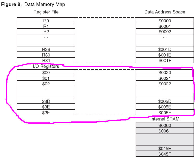

ich habe da einen schönen Kursus gefunden, den ich gerne durcharbeiten
will. Allerdings tauchen natürlich immer Fragen auf, die ich mit anderen
Interessierten besprechen möchte.
Ich bin also noch ziemlich am Anfang ( Modul A ) und bei den Fragen zu
A100 Seite 18 ( im Reader Seite 28 ) bin ich zu folgenden Schluß
gekommen.
A100
a) Der Adresszähler des ATmega32 beträgt 14-Bit und die höchste
Flashadresse ist $3FFF ( FLASHEND ).
b) Der Adresszähler des ATmega8  beträgt 12-Bit und die höchste
Flashadresse ist $0FFF ( FLASHEND ).
Das das für den ATmega32 stimmt, konnte ich an der Zeichung auf Seite 21
( im Reader Seite 31 ) erkennen. Nun bin ich jedoch bei den Fragen zu
A101 etwas verwirrt, da in der Zeichnung auf Seite 31 ( Ab nun werde
ich immer die Acrobat Reader Seitenzahl nennen ) die RAMEND Adresse
als $085F angegeben ist, ich jedoch folgendes denke :
A101
a) Die RAMEND-Adresse des ATmega32 ist $07FF
b) Die RAMEND-Adresse des ATmega8  ist $03FF

von spess53 (Gast)
Hi
>die RAMEND Adresse
>A101
Nein. RAMEND ist die Summe der Register r0...r31, der IO-Register und
des RAMs. Also beim ATMega32 (0x20 + 0x40 + 0x800) -1 = 0x85F.
MfG Spess
von Bernd S. (Firma: Anscheinend Corner-Cases ;-)) (bernd_stein)
Ach so, ich dachte immer das Alles teilt sich den 1kByte SRAM.
Danke.

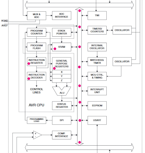

Als Anfänger ist man immer etwas verwirrt, wenn man mit zu vielen
Informationen auf einmal konfrontiert wird. Siehe z.B. Kreis im Anhang.
Bernd_Stein
Was genau verwirrt dich daran?  Dass es zwei verschiedene Adressräume
mit 20hex Unterschied zueinander gibt, man über diese jedoch auf den
gleichen Bereich zugreifen kann?
Das hat eher historische Ursachen: man hatte sich damals entschieden,
die 32 CPU-Register in die unteren 32 Adressen des RAM-Adressraums
abzubilden. (*)
Damit blieb für die IO-Register der RAM-Bereich oberhalb 0x20 übrig.
Zusätzlich hat man den IO-Registern für die Befehle IN, OUT, CBI und
SBI jedoch noch einen eigenen (kleinen) Adressraum einräumen wollen,
damit diese schneller und platzsparender abgearbeitet werden können.
Der muss natürlich (wegen der Codierung im Befehlswort) wieder bei 0
beginnen, dadurch entsteht der Offset zwischen der Adressierung im
IO space (IN/OUT) und im RAM-Bereich (LDS/STS).
Ich hoffe, das ist jetzt irgendwie verständlicher geworden. ;-)
(*) Warum auch immer, ein nur eher spärlich benutztes Feature, weshalb
man das beim Xmega dann auch weggelassen hat.  Dort gibt es diesen
Offset 0x20 nicht mehr.
von Karl H. (kbuchegg)
> Danke.
Es teilt sich denselben Adressraum! Das ist was anderes.
Aber wenn im Datenblatt steht, ein bestimmter AVR hätte 1kB SRAM, dann
hat er auch wirklich 1kB Speicherzellen im SRAM.
Das ein I/O Register oder sonst irgendeine Konfigurationsregister nichts
mit dem SRAM zu tun haben kann, zeigt sich doch schon daran, dass diese
Register ja alle irgendwelche Spezialfunktionen haben. Schreibst du was
ins Port-Register, dann taucht das an den Ausgangspins auf. D.h. das
kann gar kein SRAM sein, denn der Zweck des SRAM besteht ja einzig und
alleine darin, Bytes zu speicher und das gespeicherte wieder von dort
lesen zu können. Das SRAM hat keine Zusatzfunktion, es ist einfach nur
Speicher und sonst nichts.
>> Danke.
Situation Parkhaus.
Im Parkhaus gibt es 2 Ebenen, 'unten' und 'oben' mit je 20 Stellplätzen.
Du kannst jetzt jedem Parkplatz 2 Nummern zuordenen.
Die eine ergibt sich daraus, dass du alle Parkplätze
geschossübergreifend durchnummerierst. Die andere ist eine geschossweise
Nummerierung.
Jetzt reservierst du das untere Geschoss für die eigenen Leute. Das
bedeutet aber nicht, dass du die geschossübergreifende Nummerierung
verändern musst. Der Parkplatz 38 ist nach wie vor im oberen Geschoss
der 18.te Stellplatz. Die breite Öffentlichkeit fragt sich vielleicht,
warum die für sie zur Verfügung stehenden Parkplätze bei der Nummer 20
anfangen, aber das ist ja schliesslich nur eine Nummer. Für sie stehen
20 Parkplätze bereit und das es da 20 weitere gibt (die Nummern 0 bis
19), ist ein 'internes Detail' des Parkhauses.
Die reservierten Parkplätze und die öffentlichen Parkplätze teilen sich
denselben Adressraum (0 bis 39). Aber natürlich kann man auch sagen: Es
gibt 20 öffentliche Parkplätze und für die mache ich eine zweite
Nummerierung, die unter Nichtberücksichtigung der reservierten
Parkplätze bei 0 beginnt. Dann hat halt jeder Parkplatz 2 Nummern. Die
eine ist für die Hasutechnik interessant, die am Parkplatz 36 den
defekten Besetzsensor tauschen soll, die andere ist für den Huber Sepp
interessant, der den Parkplatz 16 sucht, weil dort sein Auto steht.
Tatsächlich ist es aber immer derselbe Parkplatz.

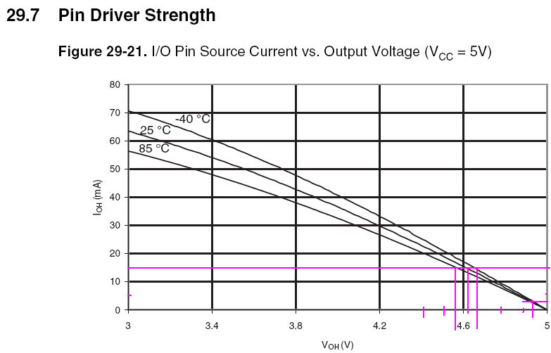

*Das erste Programm (A303_dig_out_8bit.asm)*
Das erste Programm soll acht LEDs gleichzeitig einschalten. Dazu sind
acht LEDs (mit entsprechenden Vorwiderständen) mit den acht Pins von
Port D zu verbinden.
A301
*a)* Ermittle aus dem Datenblatt des ATmega32A wie hoch der vom Ausgang
gelieferte Strom maximal sein darf?
*b)* Berechne die Vorwiderstände für eine rote LED, eine gelbe LED und
eine
grüne LED (Datenblatt oder Produktkatalog!), wenn diese jeweils mit
15 mA betrieben werden sollen. Welche Spannung liefert der ATMega32A
bei 15 mA (siehe Datenblatt)?
*c)* Berechne den Vorwiderstand für eine rote "low current" LED, die nur
2 mA benötigt. Achte auf die Spannung (Datenblatt ATmega32A)!
*Zu a)* Wenn Uvcc = 5,0V beträgt
Aus dem Datenblatt :
4. Although each I/O port can source more than the test conditions (20
mA at Vcc = 5V, 10 mA at Vcc = 3V) under steady state
conditions (non-transient), the following must be observed:
PDIP Package:
1] The sum of all IOH, for all ports, should not exceed 200 mA.
2] The sum of all IOH, for port A0 - A7, should not exceed 100 mA.
3] The sum of all IOH, for ports B0 - B7,C0 - C7, D0 - D7 and XTAL2,
Da würde ich doch mal sagen unter 100mA bleiben für PortD.

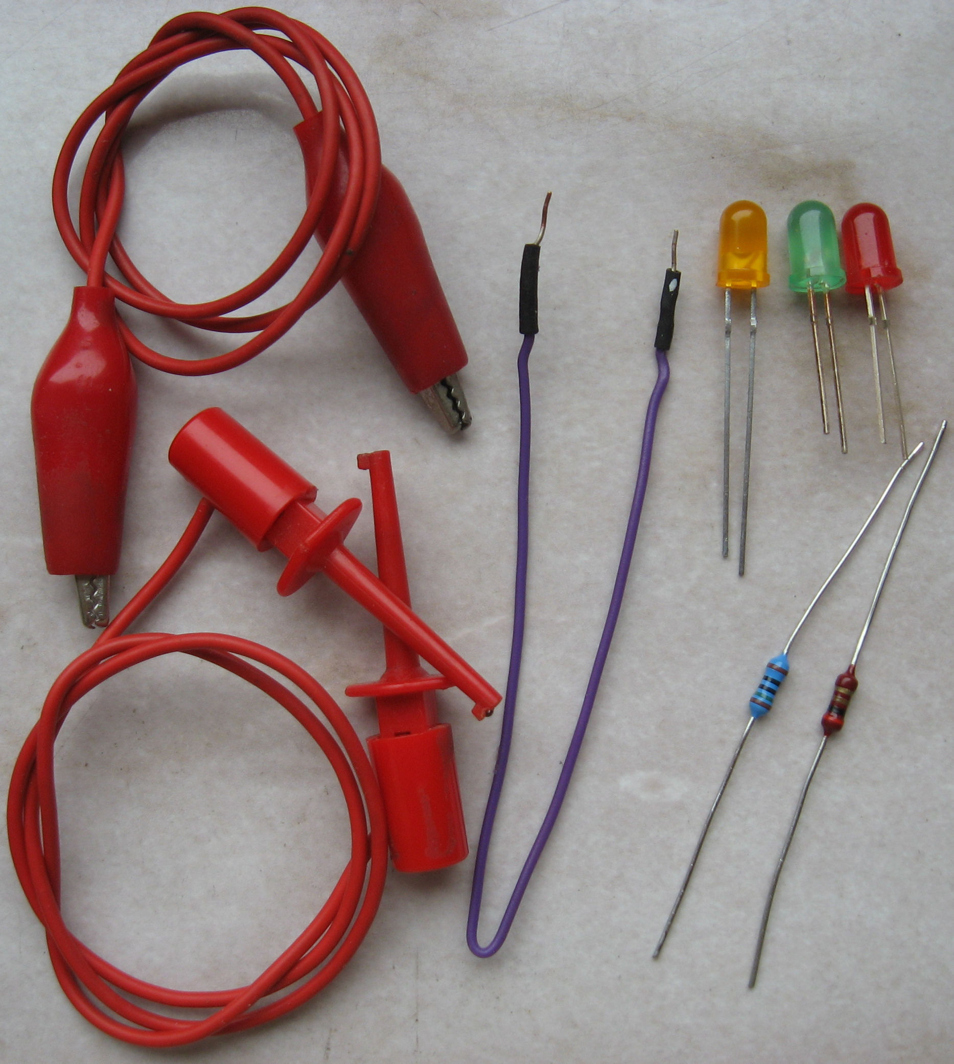

*Zu b)* rot = 1,6V, gelb = 2,2V, grün = 2,1V
Aus dem Diagramm ( siehe Anhang ) würde ich die Ausgangsspannung ( VOH )
einfach bei 4,5V setzen. Somit Rrot = 193 Ohm (200R), Rgelb = 153 Ohm
(160R), Rgrün = 160 Ohm (160R).
*Zu c)* laut Diagramm ca. 4,9V bedeutet 1650 Ohm (1k6).
Da jetzt aber 8-LEDs geschaltet werden sollen, dürfen natürlich nicht
15mA pro LED fließen sondern höchstens 12,5mA ( 100mA : 8 ).
Sind meine Überlegungen soweit in Ordnung ?
Bernd_Stein
klingt vernünftig.
Du hast vergessen die Vorwärtsspannung der jeweiligen LED abzuziehen?
Geht in Ordnung.
grundsätzlich ja.
Nur finde ich, dass im konkreten Fall AVR der Kursschreiber hier
übertreibt. Denn selbst wenn du rechnerisch 153Ohm erhältst: diesen
Widerstand kannst du nicht kaufen. Und wenn du ihn kaufen könntest,
hätte der nicht 153Ohm - schliesslich gibt es ja auch noch zulässige
Bauteiltoleranzen. Und auch die LED hat nicht 1.6V Vorwärtsspannug aus
dem gleichen Grund: Bauteiltoleranz.
Hier den Spannungsabfall an den Pins bei einem zulässigen Strom mit
einzubeziehen ist Krümelkackerei, auch wenn es technisch korrekt ist.
Wenn im Kuchenrezept 100g Zucker angegeben sind, wiegt das auch kein
Mensch mit der Analysenwaage im voll klimatisierten Raum aufs Milligramm
genau ab.

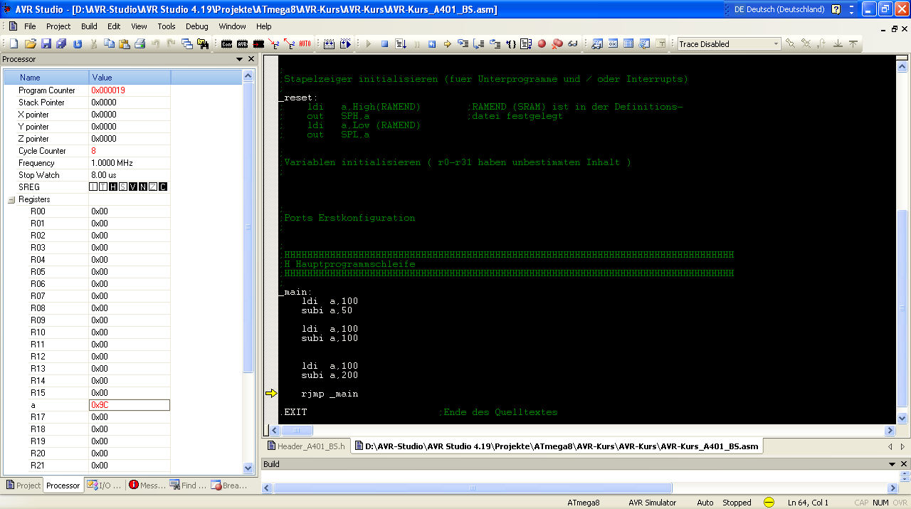

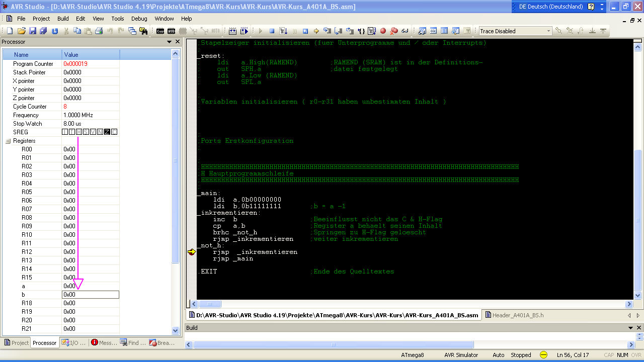

Ist der Simulator vom AVR-Studio 4.19 Build 730 mal wieder Bugy, oder
mach ich was falsch ?
Also, bin jetzt bei der Aufgabe *A305*( Seite 56 ). Die Beschreibung und
der PAP ist vorher angegeben ( Seite 54 ).
Habe im Simulator auch für den nicht gedrückten Taster -  PIND5
angeklickt, damit PIND auch den Wert *$20* bekommt. Aber egal ob ich
diesen anklicke oder nicht, der Progammablauf ist immer der Gleiche.
Das heißt die LED PIND6 wird nie eingeschaltet bzw. PIND6 gesetzt.
Ich arbeite übrigens mit dem ATmega8 und nicht wie im Kursus angegeben
mit dem ATmega32A.
Ich hatte früher schonmal so ein Problem :
Beitrag "Portpin wird automatisch gelöscht im AVR-Studio 4.10"
;*Titel: Mein erstes Programm (A303_dig_out_8bit_BS.asm)
;*Datum:
;*Autor:

von Bernhard S. (dl9rdw)
Hallo Bernd,
Du solltest den Eingang abfragen und nicht den Pullup.
Der Port wird mit PIND abgefragt, oder?
Grüße Bernhard
von Thomas (kosmos)
Und die Pullups sind per Default aktiviert die musst du nicht mehr
aktiviere . Falls du auch eine LED zum leuchten bringen willst sollte da
irgendwo ein out portx, xyz auftauchen damit der entsprechende Port auch
was ausgeben kann.

von Thomas E. (thomase)
> aktiviere .
Nein. Die Pullups sind natürlich nicht aktiviert.
mfg.
Danke.
Genau das war es. Es wird wohl noch ein bischen dauern, bis ich dieses
Wissen wirklich verinnerlicht habe, denn das ist nicht das erstemal mit
diesem PIN vs. PORT.

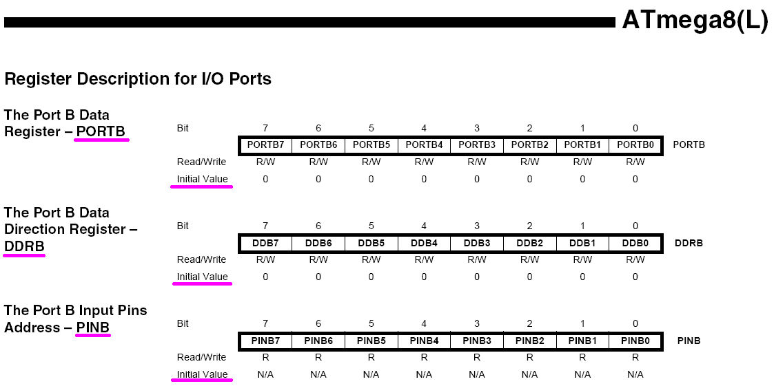

> aktiviere .
Das stimmt nicht.
Die Ports sind so ausgelegt, das alle nach einem Reset erstmal
Hochohmige-Eingänge sind. Siehe Anhang. Um ein Pull-Up Widerstand zu
aktivieren muss im Datenrichtungsregister DDR eine Null für Eingang
sein und im Portregister PORT eine eins.
> was ausgeben kann.
Der Befehl SBI ( Set Bit im I/0-Register ) macht dies für ein
einzelnes Bit.
Bernd_Stein

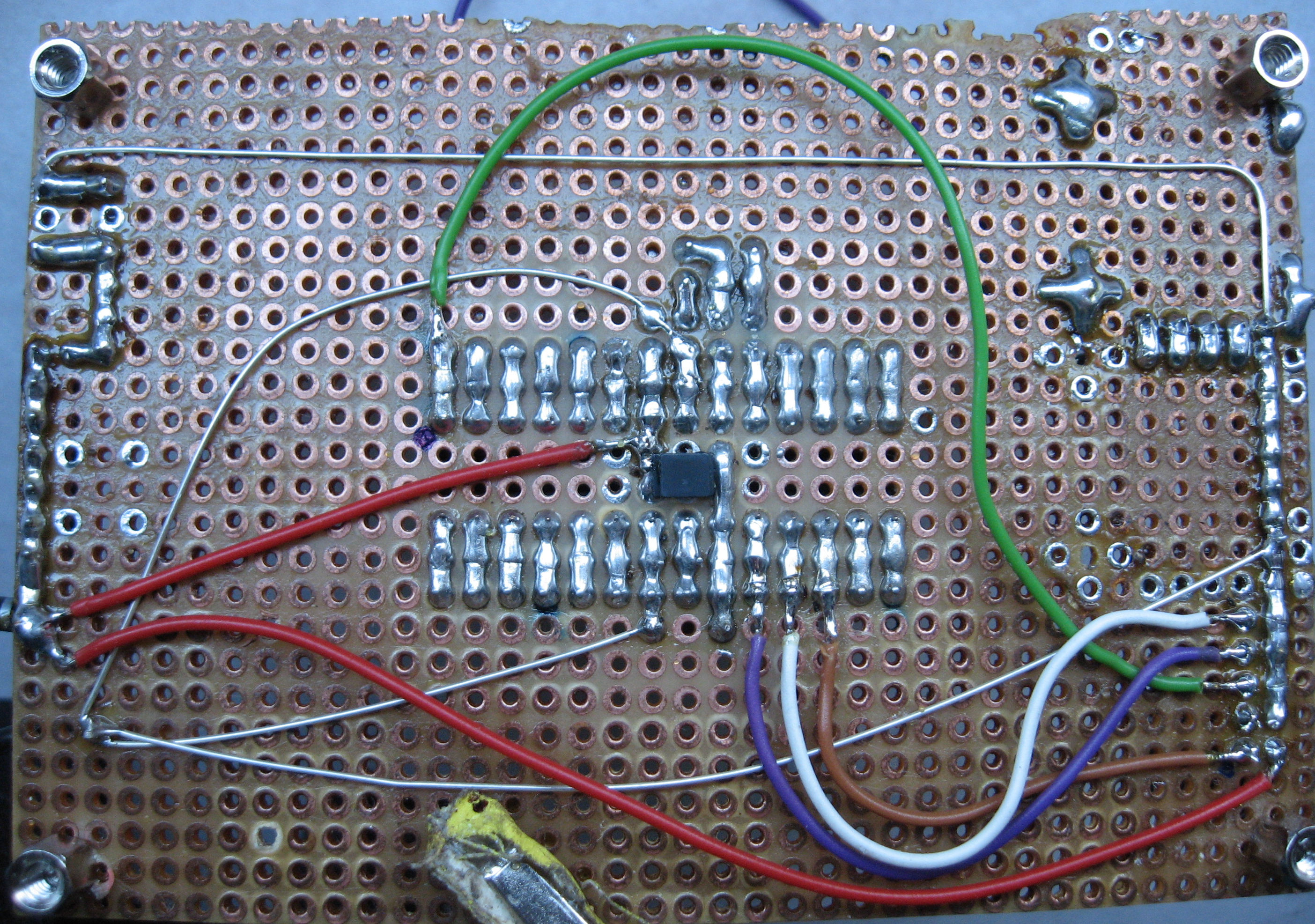

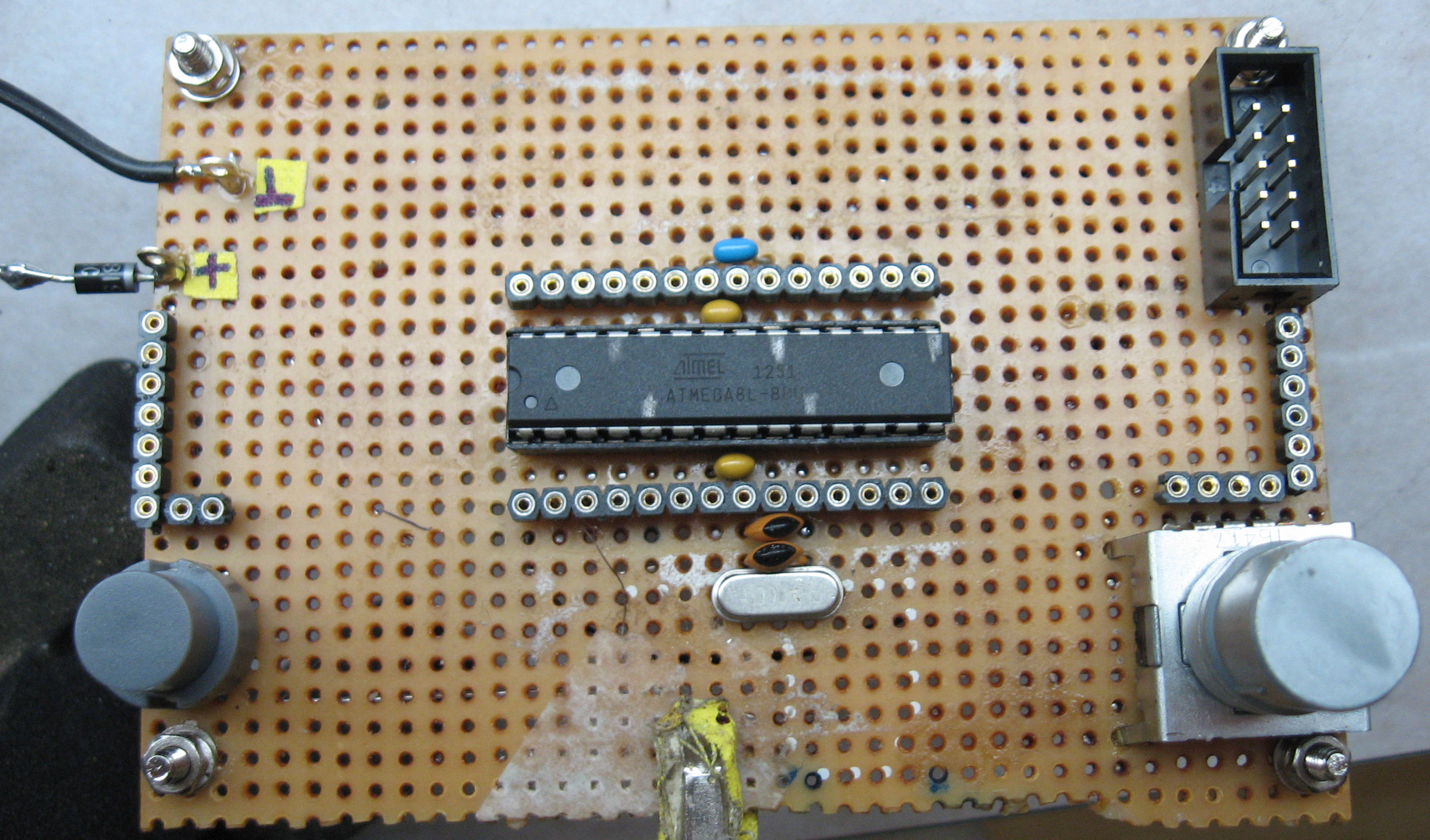

Ich wollte mal zeigen mit welchen einfachen Mitteln ich diesen Kurs bis
jetzt bewerkstellige. Die Grundschaltung für den ATmega8(L) wird wohl
immer die Basis bleiben. Der Quarz mit seinen Ziehkondensatoren haben
noch keine Verbindung zum µC, da der interne Takt bisher ausreicht.
Da jeder µC-Pin über die Präzisionskontakte herausgeführt ist, können
daran beliebige weitere Module angeschlossen werden.
Links befindet sich ein Taster und rechts ein Drehencoder mit Taster.
Oben rechts ist die 10-Polige ISP, sowie senkrecht darunter 6x Buchsen
die mit GND verbunden sind. Ein Pol der Taster ist schon mit GND
verbunden.
Eingespeist wird mit einem Stecker-Schaltnetzteil das wenig belastet
5,17V bringt, deshalb auch die Shottky-Diode (1N5819), die dann auch
noch wunderbar als Verpolungsschutz arbeitet und dadurch der µC 4,92V
erhält. Vorher hatte ich eine 1N400x drin, was jedoch nur eine
Versorgungsspannung von 4,49V für den µC brachte. Unterhalb des +
Anschlusses befinden sich 7x Vcc-Buchsen.

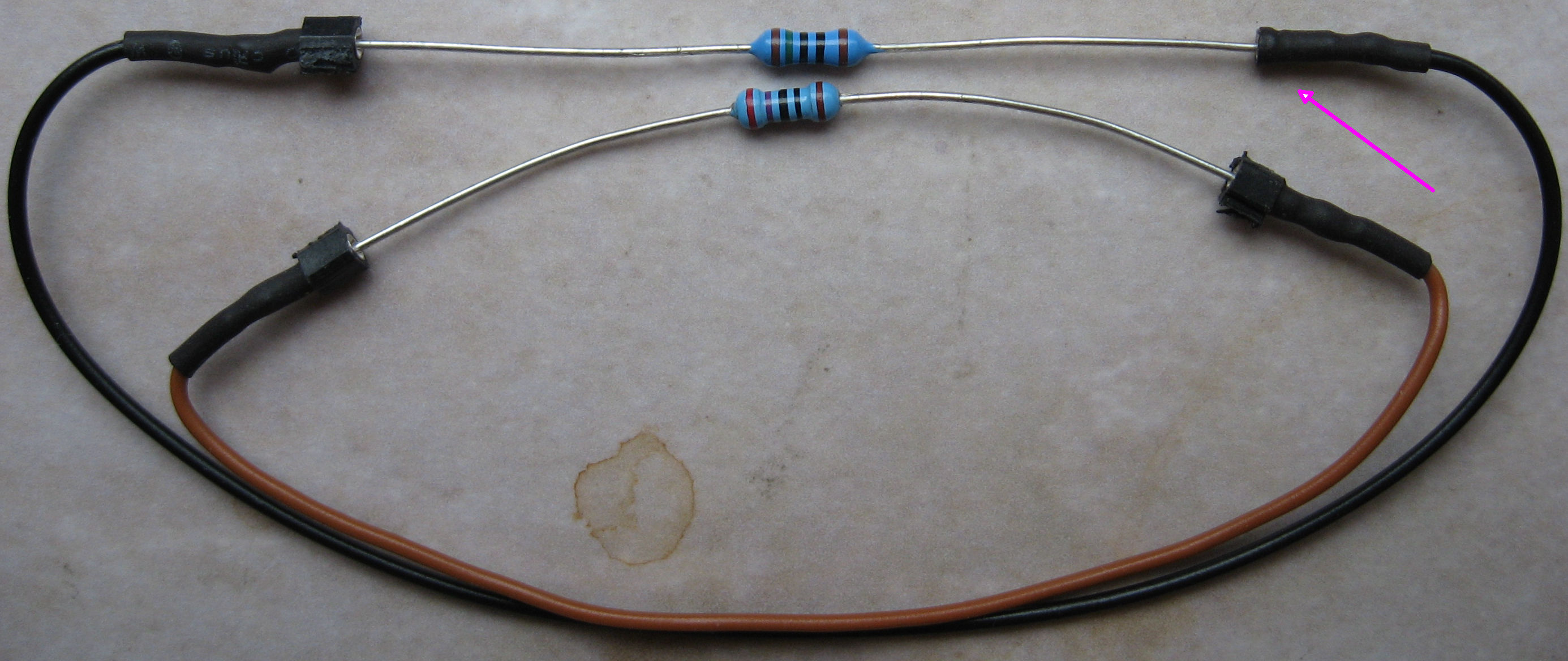

Die Steckverbinder ( z.B. Lila Leitung ) sind aus 0,14qmm flexibler
Litze und 0,6mm Silberdraht mit Schrumpfschlauch erstellt worden.
Werde hoffentlich morgen mal einen Warenkorb für die Sachen erstellen.
Bernd_Stein

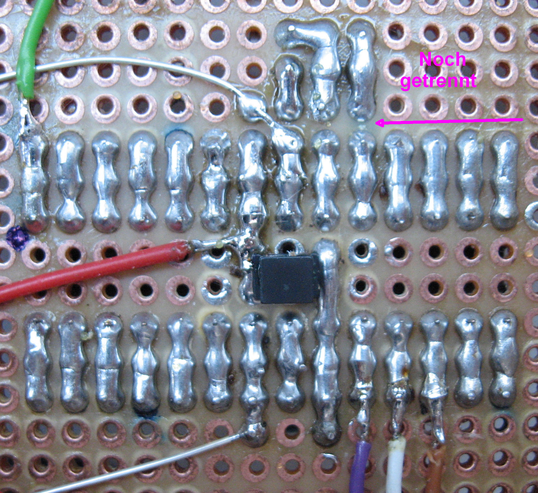

Bei dem Detailfoto ist noch zu sehen, das erstmal der Quarz mit seinen
Ziehkondensatoren nicht verlötet ist, was aber durch drei einfache
Lötzinnbrücken zu erreichen ist.
wer nicht die Lösung mit den Krokoklemmen oder Klemmhaken hat, kann auch
mit der im Foto arbeiten. Schön sieht es aus, wenn das Plastik ganz weg
ist ( siehe Pfeil ).

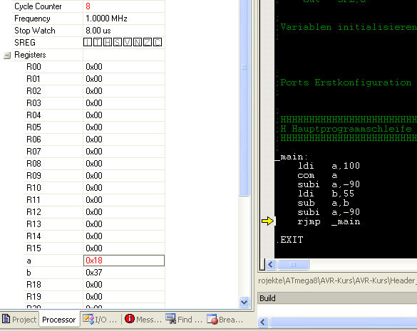

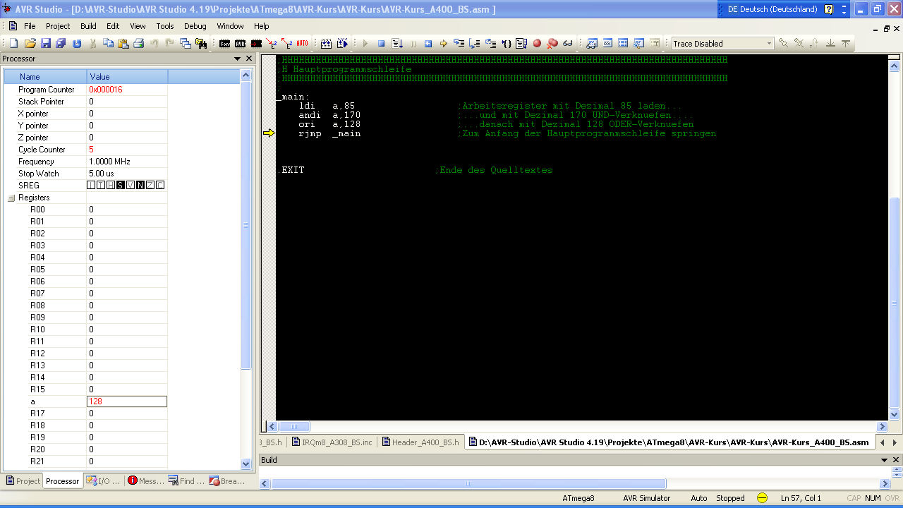

Ich war verwundert über das Ergebnis der Aufgabe A400, als nach dem
ORI-Befehl das Sign-Flag im Statusregister gesetzt wurde.
c) In welchem Register steht jeweils das Resultat?
d) Betrachte das Statusregister (Flagregister) SREG und die Resultate
der Berechnungen im "I/OView"Fenster und interpretiere die Ergebnisse.
Zu c) würde ich sagen immer im Arbeitsregister Tmp1 bzw. bei mir im
Arbeitsregister a.
Zu d) Würde ich erstens empfehlen das " Processor " Fenster zu nehmen
wie im Anhang zu sehen.
Und nun zum Interpretieren :
LDI verändert keine Flags im Statusregister.
ANDI bringt als Ergebnis Null, weshalb das Z-Flag gesetz wird.
ORI  setzt das N-Flag weil Bit7 gestezt wird, was einer Negativen Zahl
gleichgesetzt werden kann. Zusätzlich wird das S-Flag gesetzt, da ja der
Befehl das V-Flag auf Null setzt und das N-Flag gesetzt ist ( XOR N V ).
Bitte berichtigt mich, falls ich mir die Dinge gerade falsch erkläre.
Bernd_Stein

;HHHHHHHHHHHHHHHHHHHHHHHHHHHHHHHHHHHHHHHHHHHHHHHHHHHHHHHHHHHHHHHHHHHHHHHHHHHHHHH
;H Hauptprogrammschleife
_main:
    ldi  a,100
    subi a,50
    ldi  a,100
    subi a,100
    ldi  a,100
    subi a,200
    rjmp _main
.EXIT                       ;Ende des Quelltextes
So ein µC kennt ja nur die Addition. Und die Subtraktion baut auf einer
Addition mit dem Zweierkomplement auf.
( Zweierkomplement = invertieren und 1 hinzu addieren )
Zur ersten Sache : 100-50 = 50
                                Zweierkomplementbildung
 0110 0100 $64 = 100              0011 0010 $32 =  50
+1100 1110 $CE = -50
----------                        1100 1101 $CD =  50 invertiert = 205
C0011H0010 $32 =  50             +0000 0001 $01 =   1 addieren
                                  1100 1110 $CE = -50
Wenn man es schriftlich addiert kommt es beim Half-Carry ( H ) sowie
beim Carry ( C ) zum Überlauf. Nach dem ich mir die AVR-Instruction-Set
zum SUBI Befehl angeschaut habe, ist mir klar geworden das das C-Flag
schon mal nicht gesetzt wird ( Set if the absolute value of K is
larger than the absolute value of Rd; cleared otherwiese. ) Es findet ja
auch kein Unterlauf bzw. Borgen statt, da ja Subrahiert wird und der
Subtrahend ( 50 ) kleiner ist als der Minuend ( 100 ).
Also korrekt das das C-Flag nicht gesetzt wird.
Für das Half-Carry-Flag steht ( H ):
Set if there was a borrow from bit 3; cleared otherwise
/Rd3 und K3   *oder*   K3 und R3   *oder*   R3 und /Rd3
Den ersten Ausdruck ( /Rd3 und K3 ) verstehe ich noch,
aber bei den anderen weiß ich es nicht, da ich mir die Entstehung von
R3 nicht erklären kann.
Da dies aber identisch mit der " Algebra " vom C-Flag ist - anstatt 7
hier 3 - kann man dies dann nicht so betrachten, das das H-Flag nur dann
gesetzt wird wenn das Low-Nibble größer ist als das H-Nibble ?
Bernd_Stein
*Nein, kann man nicht.*
Das folgende Programm richtet sein Augenmerk auf den Zeitpunkt,
an dem das H-Flag bei einer Subtraktion nicht gesetzt ist - also
gelöscht.
Da dies weniger oft vorkommt und bei der hexadezimalen Schreibweise
auffällig bei
$00; $10; $20; $30; $40; $50; $60; $70;
$80; $90; $A0; $B0; $C0; $D0; $E0; $F0
geschieht.
Man könnte also sagen, wenn das Low-Nibble nach einer Subtraktion Null
ist, ist auch das H-Flag gelöscht. Das finde ich ist eine gute
Eselsbrücke für das H-Flag bei der Subtraktion, da dies einfacher zu
erkennen ist, als wann ein Borgen von Bit3 nicht erfolgte.
In allen anderen Fällen erfolgte halt das Borgen von Bit3 und somit das
setzen des H-Flags.
Bernd_Stein
> setzen des H-Flags.
Ich hatte es doch geahnt, das ich mich selbst verarschen werde.
Da ich bei meinen Programmsimulationen bemerkt habe,
das SUBI b,-1 nicht wirklich der Addition ADD b,a ( a = 1 ) entspricht,
da die Flags unterschiedlich beeinflusst werden, habe ich auch bemerkt
das meine Eselsbrücke nicht stimmt. Wenn man nämlich z.B. 2
subtrahiert, dann stimmt die Eselsbrücke nicht mehr.
Bei der " wirklichen " Addition, also nicht wenn man mit SUBI und dem
Zweierkomplement arbeitet, würde ich sagen wird das H-Flag immer dann
gesetzt, wenn ein Übertrag an das High-Nibble erfolgt, also ein Überlauf
des Low-Nibble.
Bei der Subtraktion ist es wahrscheinlich so, das das H-Flag immmer dann
gesetzt wird, wenn ein Borgen vom High-Nibble erfolgt, also ein
Unterlauf des Low-Nibble.
Aber auch das ohne Gewähr ;-)
Bernd_Stein

Das Statusregister bzw. die Flags machen mich wahnsinnig. Bin jetzt bei
der Aufgabe A402. Ich hatte die Sache früher immer verdrängt, da ich
immer Fehler gemacht hatte beim Auswerten der Flags H, S, und V.
Da ich ja jetzt hoffentlich mit dem H-Flag zurecht komme, bleiben noch
das S-Flag und das V-Flag übrig. Durch mehrmaliges durchdenken der
Abläufe bei der Simulation der Aufgabe A402, dachte ich auch diese
verstanden zu haben, aber bei der letzten Rechnung scheitere ich immer
wieder.
ldi  a,190
subi a,-90
Um wieder bei der Arbeitsweise eines µC zu bleiben, führe ich natürlich
eine Addition mit dem Zweierkomplement durch.
 1011 1110 $BE 190dez
+0101 1010 $5A  90dez
C0001H1000 $18  24dez
Das V-Flag wird ja gesetz wenn der Wertebreich 255 bis 128 ( $FF bis $80
) unterschritten ( Bereich negativer Zahlen ) oder der Bereich
0 bis 127 ( $00 bis $7F ) überschritten ( Bereich positiber Zahlen )
wird.
Also praktisch, wenn sich das N-Flag geändert hat.
Warum wird dann hier nicht das V-Flag gesetzt ?
Bernd_Stein
Ich sehe das zur Zeit etwas anders. Ich vermute das, das SRAM teilweise
als Dual Port SRAM ausgeführt ist. Adressbereich $00-$1F. Es wäre schön,
wenn mal jemand das Testprogramm auf einen ATMEL AVR µC debuggen könnte,
ob wirklich die GPRs und I/O-Register manipuliert werden. Der ATmega8
hat leider keine Debug-Schnittstelle.
Ich bin darauf gekommen, weil im Datenblatt des ATmega8 im Blockdiagramm
zu sehen ist, das das SRAM einmal über diesen breiten Doppelpfeil und
intern ( AVR CPU )die Verbindung zum INSTUCTION REGISTER hat. Und Dieses
auch auf die GPRs und den INSTRUCTION DECODER.
;Der Simulator legt nahe, das das SRAM teilweise als
;Dual Port SRAM ausgefuehrt ist ( $0000-$001F ), wo die GPR
;( General Purpose Register ) bzw. das Register File und die I/O-Register
;auch ueber den " Haupt-Adressbus " angesprochen werden können. Dafuer spricht,
;das die I/O-Register nach druecken des Reset-Buttons des Simulators auf ihre
;Initaleinstellungen springen, die GPR aber ihren Wert behalten. Zum Beispiel
;ist beim ATmega8 nach einem Reset das I/O-Register an Adresse $0020
;( TWBR = TWI Bit Rate Register ) komplett rueckgesetzt. Im I/O-Register an
;Adresse $000B ( UCSRA = USART Control and Status Register) ist das Bit5 UCSRA
;( UDRE = USART Data Register Empty ) jedoch gesetzt. Dies spricht dafuer das
;das SRAM Teilweise mit zwei verschiedenen Adressbussen angesprochen wird.
;Das sich die GPR und I/O-Register im unteren Adressbereich befinden, hat
;wohl den Sinn des schnelleren und ein Byte einsparenden Vorteils, da die
;Adressen von $00-FF nur ein Byte benötigen. Der Befehl STS ( Store direkt
;to SRAM bzw. Data Space ) benoetigt zwei Takte ( Clocks ) und zwei Words und
;macht hier sts $001F,r16 das gleiche wie ser r31 mit einem Takt und einem Word.
;Der SER-Befehl ( Set all Bit in Register ) scheint auf einen anderen Adressbus
;zuzugreifen, der nur 5 Bit fuer die Addressierung benoetigt bzw. 5 Adressbits
;zur Verfuegung stellt ( SBI = Set Bit in I/O-Register ) Adressbreich $00-1F.
22

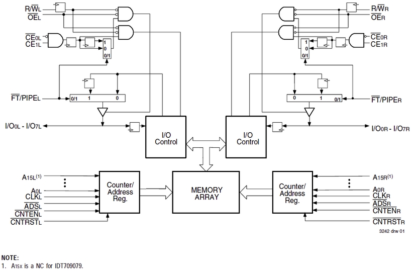

Quelle Dual Port SRAM :
http://www.idt.com/sites/default/files/709079%20-%201%20-%20Block%20Diagram.png

Bernd S. schrieb:
> Ich vermute das, das SRAM teilweise als Dual Port SRAM ausgeführt ist.
CPU-Register sind CPU-Register, kein SRAM, auch nicht Dualport.
Dass man sie auch in den RAM-Adressbereich mappt (genauso wie die
IO-Register) war einfach mal 'ne Schnapsidee damals.  Hat sich offenbar
nicht ernsthaft bewährt, kaum einer benutzt das Feature, sodass man es
beim Xmega dann auch wieder rausgeworfen hat.  Daher sind beim Xmega
die IO-Adressen und die RAM-Adressen der IO-Register gleich.
Mit der Initialisierung hat das rein gar nichts zu tun.  IO-Register
muss man halt zwingend beim Reset initialisieren, denn die Peripherie
muss sich in einem reproduzierbaren Zustand befinden.  Solch eine
Initialisierung kostet in der Hardware Aufwand, daher macht man das
nur, wo es nötig ist.  Bei CPU-Registern und SRAM ist es nicht nötig.
Dualport-SRAM gibt's beispielsweise bei den USB-AVRs, der kann sowohl
von der CPU als auch vom USB-PHY aus zugegriffen werden.

Bernd_Stein
Bernd S. schrieb:
> Aus dem Datenblatt
Zugreifbarkeit über einen Adressraum impliziert keineswegs irgendein
Design wie Dualport-RAM, ob du das nun wahrhaben willst oder nicht.
Gegenbeispiel: die IO-Register sind auch alle über den RAM-Adressraum
zugreifbar (die höheren ohnehin nur darüber), trotzdem wirst du
vermutlich nicht auf die Idee kommen, dass bspw. das UART-Datenregister
eine Dualport-RAM-Zelle wäre.
Noch ein Gegenbeispiel: beim Xmega lässt sich auch der EEPROM über
den RAM-Adressraum zugreifen.  Ist er deswegen etwa Dualport-SRAM?
Oder bei der Tiny-Architektur (ATtiny10 & Co.) lässt sich der Flash
über den RAM-Adressraum zugreifen.  Dualport-SRAM?
Können wir den Uralt-Thread damit wieder in der Kiste versenken?

Bernd S. schrieb:
> Aus dem Datenblatt des ATmega8(L) auf der Seite 12, wird sich zu dem
> General Purpose Register File schon mal so geäussert :
Ich denke dieses " schon mal so geäussert " ist falsch verstanden bzw.
von mir zu diesem Zeitpunkt verkehrt eingesetzt. Es zeigt eigentlich
nur, das du in bezug auf CPU-Register recht hast. Aber ATMEL schreibt
ja, das sie das Register File deshalb in den SRAM gespiegelt haben,
damit auch diese über alle Adressierungsarten angesprochen werden
können.
Dieses " schon mal " sollte andeuten, das ich noch herausfinden will,
warum auch die I/O-Register ins SRAM gespiegelt wurden. Wahrscheinlich
aus dem selben Grund, aber dafür finde ich halt nichts schriftliches.
Bernd_Stein
Weil man nur so alle Adressierungsarten zur Verfügung hat, bspw.
über berechnete Zeiger.  Der IO-Adressbereich kennt nur direkt im
Opcode angegebene Adressen, daher ist er ja auch so klein (aber eben
auch schnell).
Später kam hinzu, dass mit wachsender Zahl von IO-Registern gar nicht
mehr alle im separaten IO-Adressbereich unterzubringen waren.

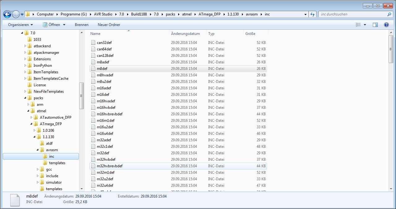

Da ich ja nun mit dem ATMEL Studio 7.0.1188 arbeite, würde ich gerne mal
wissen, wo ich die AVR-Definitionsdateien dort finde ( z.B. m8def.inc )
