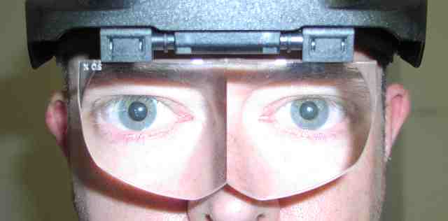

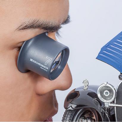

MartinFly schrieb: > Hab an so eine Uhrmacherlupe gedacht. Meinst Du sowas? http://www.eurotops.de/out/pictures/generated/product/2/410_410_75/23042-uhrmacherlupe_2.jpg Die sind nur für kurze Inspektionen geeignet, nicht für längere Arbeiten. Dafür nimmt man eher so etwas: http://www.holtermann-shop.de/images/product_images/popup_images/1922_1.jpg
