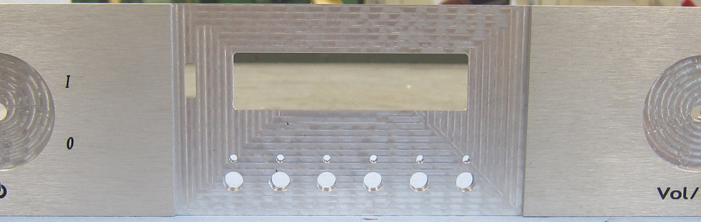

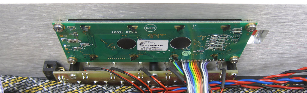

Weil das auch gerade bei mir aktuell ist/war (siehe Bilder).
Bevor du da das Display oder die Platine mit den Tastern rausreißt,
brichst du die Platine in 2 Teile.
Grüße,
Micha

von Barney G. (fuzzel)
Das sieht ja schon ganz anders aus. Aber da hast Du ja auch genuegend
Material, was ich nicht habe.

von Micha S. (ernie)
OK. Ich habe 10 mm Front - 3,x mm Plexi = 6,y mm. Die Löcher für
die Schrauben sind aber keine 5 mm tief.
Ich ging bei deinem Post davon aus, du hast eine 5 mm Front.
Grüße,
Micha

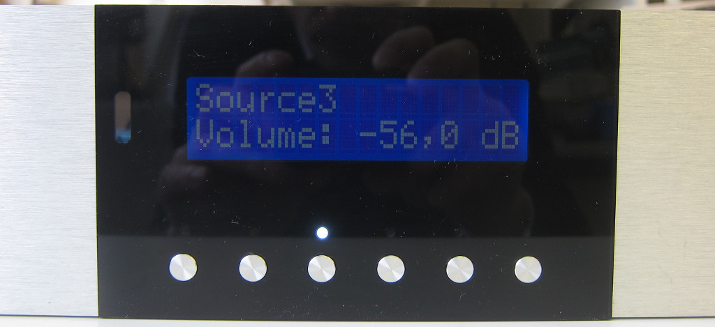

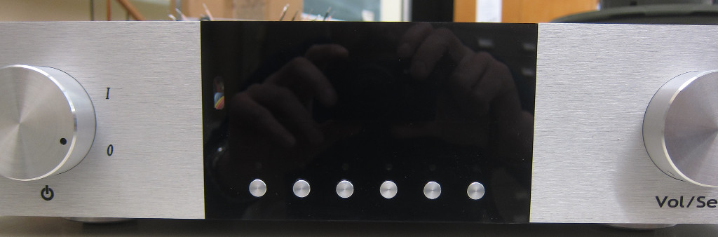

Hmm, das sieht gut aus. Eine Fraese hat er, evtl. passt da eine deutlich
dickere Front rein, muss ich gucken. Zu dem Panel kommen nur noch 4 LEDs
und ein Drehgeber. Das sollte sich wie bei Dir leicht fraesen lassen.
Auch die Frontplattenbefestigung haette sich so deutlich vereinfacht.
Coole Idee und schoen gemacht.
Solltest Du hier posten
Beitrag "Zeigt her eure Kunstwerke (2014)"
Moin Moin,
Danke!
ist noch nicht fertig. Aussen schon, aber das Innenleben wird
gerade installiert. Sieht also noch nach Drahtverhau aus :-)
Grüße,
Micha
