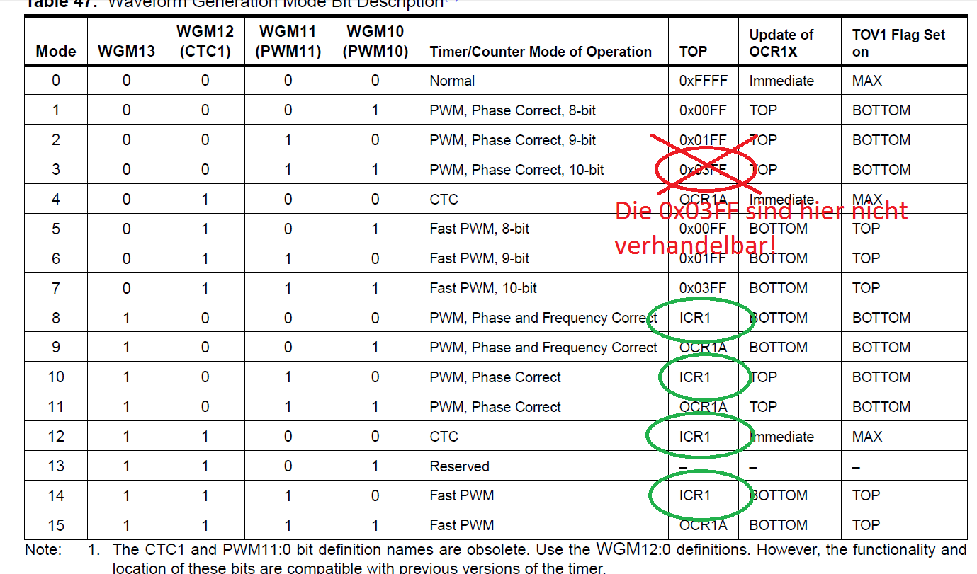

von Jens (Gast)
Hallo Leute,
da bin ich nochmal.. :)
Schaut doch bitte nochmal kurz auf den folgenden Code.
Ich habe das jetzt abgeändert. Kommentare habe ich wieder raus gemacht,
weils die ganzen Zeilen hier im Forum verschiebt.
Ich habe jetzt Phase Correct PWM mit 10 Bit Prescaler auf 1 und wie
gehabt 4Mhz Quarz-Frequenz;
Die PWM-Frequenz beträgt dadurch 1,955kHz
int main(void)
  DDRD |= (1 << DDB4);
  DDRD |= (1 << DDB5);
        TCCR1A = (1<<WGM10)|(1<<WGM11)|(1<<COM1A1)|(1<<COM1B1);
  TCCR1B = (1<<CS10);
        ICR1 = 1000;
  OCR1A = 512;
  OCR1B = 512;
  return 0;
Wie Ihr seht ist der ICR1 auf 1000 eingestellt. Also gehe ich davon aus,
dass die Periode nicht bis 1023 sondern bis 1000 laufen muss und dann
zurück läuft. Dadurch müsste doch die Frequenz sich sogar erhöhen, oder?
Es ist aber keine Veränderung da, irgendwie versteh ich das ganze nicht.
von Karl H. (kbuchegg)
wenn du fixe 10 Bit einstellst, kannst du in ICR1 reinschreiben was
immer du willst. Das ändert genau gar nichts.
Du willst in der Modus-Tabelle auf Seite 112 im Datenblatt einen Modus
auswählen, bei dem in der Spalte 'TOP' nicht ein fixer Wert, sondern das
Register ICR1 aufgeführt ist!
Siehe Bild
von Jens (Gast)
