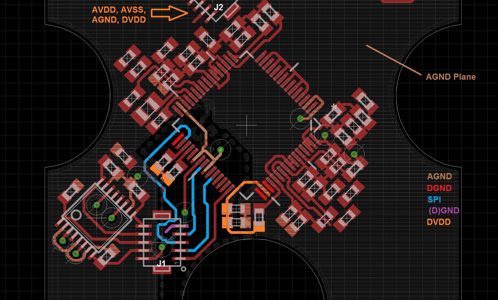

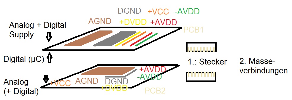

Ich habe eine Schaltung entworfen, die über 2 ca. 4x4cm 4-Layer-PCBs
verteilt sein wird, die aufeinander gesteckt werden sollen.
Die Schaltung umfasst sowohl eine Menge Digital (ARM µC, Bluetooth,..)
als auch Analogteile (Analogfrontend, Photodioden, Stromregler).
Im Bild im Anhang habe ich versucht grob klar zu machen, was da ist.

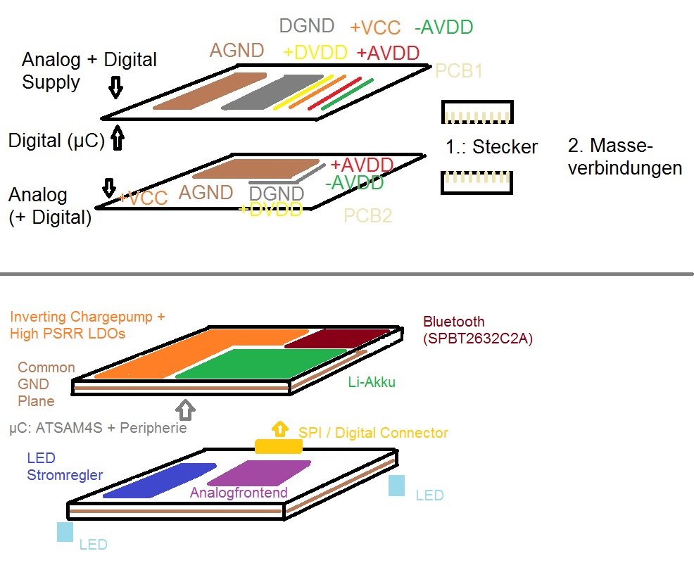

Auf der Oberseite von PCB 1 ist das Power Supply (und BT-Modul). Von
hier bekomme ich zweimal 3V (VCC, +DVDD) und einmal symmetrische +2.5V
(+AVDD) und -2.5V (-AVDD).
Die Unterseite von PCB1 ist rein Digital, in erster Linie der ARM µC und
Peripherie.
PCB2 ist fast rein Analog, lediglich ein Baustein, das Analogfrontend
(ADC) braucht auch zugriff auf die DVDD und DGND Potenziale. Hier werden
ansonsten nur +-AVDD und +VCC gegen AGND verwendet.
Beide PCBs werden über entweder einen 1x20pin oder zwei 10pin
B2B-Steckverbinder aufeinander gesteckt. Über diese wird Supply und die
digitalen Signale ausgetauscht.
Die Frage ist nun, wie ich die Potenziale am besten manage:
*1. An welcher Stelle sollten die AGND und DGND planes aufeinander
treffen (Sternförmige Verbindung)? Am Stecker? Am Power Supply?*
*2. Gibt es weitere Erfahrung, was getan werden kann, um Störeinflüsse
untereinander minimal zu halten?* Das Analogfrontend wird µV Signale
messen, brauch daher eine saubere Versorgung. Die Digitalen Teile werden
im Bereich von 4MHz(SPI) bis 48MHz(ARM µC) arbeiten und sollen möglichst
wenig verseuchen. Ferrite und 3.3µH LC-Filter habe ich hinter den
Supplies (ultralow noise LDOs) schon eingeplant. Es geht also eher um
leitungsführung, gute Lage der GND Planes etc.

Zum Entkoppeln habe ich bereits
- Getrennte LDOs für Stromregler, Digital (µC/BT) und Präzisionsanalog
- Damit auch getrennte Supply lanes
- Alle LDOs sind ultralow noise und high PSRR ausgewählt
- Das Zweiplatinen Design Top-Down von Stör-Unempfindlich (Digital) nach
Analog ausgelegt
- Supply lanes mit Ferriten und LC Filtern ausgestattet.
Ich bin leider was analoges Layout für Störunterdrückung angeht noch
sehr am Anfang. Ich achte idR. zB. darauf mindestens eine so weit
möglich durchgehende GND Plane pro Platine zu haben, mit der ich in
diesem Fall auch Hochfrequente EM Störungen von der oberen zur unteren
Platine hoffe etwas abzuschirmen.
Aber es muss ja auch generelle Tips geben, wie z.B. die sensiblen
Messleitungen (bei 4Lagen) zwischen GND potenzialen laufen zu lassen
(oben, unten und umgeben)...?

von Frank B. (f-baer)
Ich würde die GNDs nicht trennen.
Zwei gegenüberliegende Steckverbinder mit viel Masse lösen das Problem
auch.
Wichtig ist doch, dass du die Strompfade einplanst.
Wo fliessen getaktete Ströme zurück? Nahe den SPI-Leitungen! Wenn du
diesen Strompfad ordentlich führst, dann bezweifle ich, dass du dir die
Messung versaust. Digitale Leitungen solltest du auf deinem Analog-Board
so kurz wie möglich halten, also den ADC direkt an den einen
Steckverbinder, auf dem DVDD und SPI liegen.
Auf dem anderen Steckverbinder AVDD und was du sonst noch brauchst.
Ich gehe ja mal davon aus, dass du keine µV-Signale an den ADC führst,
sondern passende Operationsverstärker einsetzt, daher ist die
eigentliche Frage für die analogen Signale doch nur: Wo kommen sie her,
und wo werden sie verarbeitet?
Ich vermute mal, dass sie von irgendeinem Steckverbinder auf der
Unterseite des analog-PCB kommen? Auch hier helfen wieder kurze Wege,
also die OPVs so nah wie möglich an die Einspeisung ran.
Wenn du die verstärkten Signale dann noch auf der Unterseite (bei
innenliegender Masse) bis zum AC führst, sollte auch der Pfad unkritisch
sein.
Wichtig wäre noch, dass du die Verstärker nur so hochohmig aufbaust, wie
es eben erforderlich ist. Höherer Widerstand --> Höherer Störeinfluss.

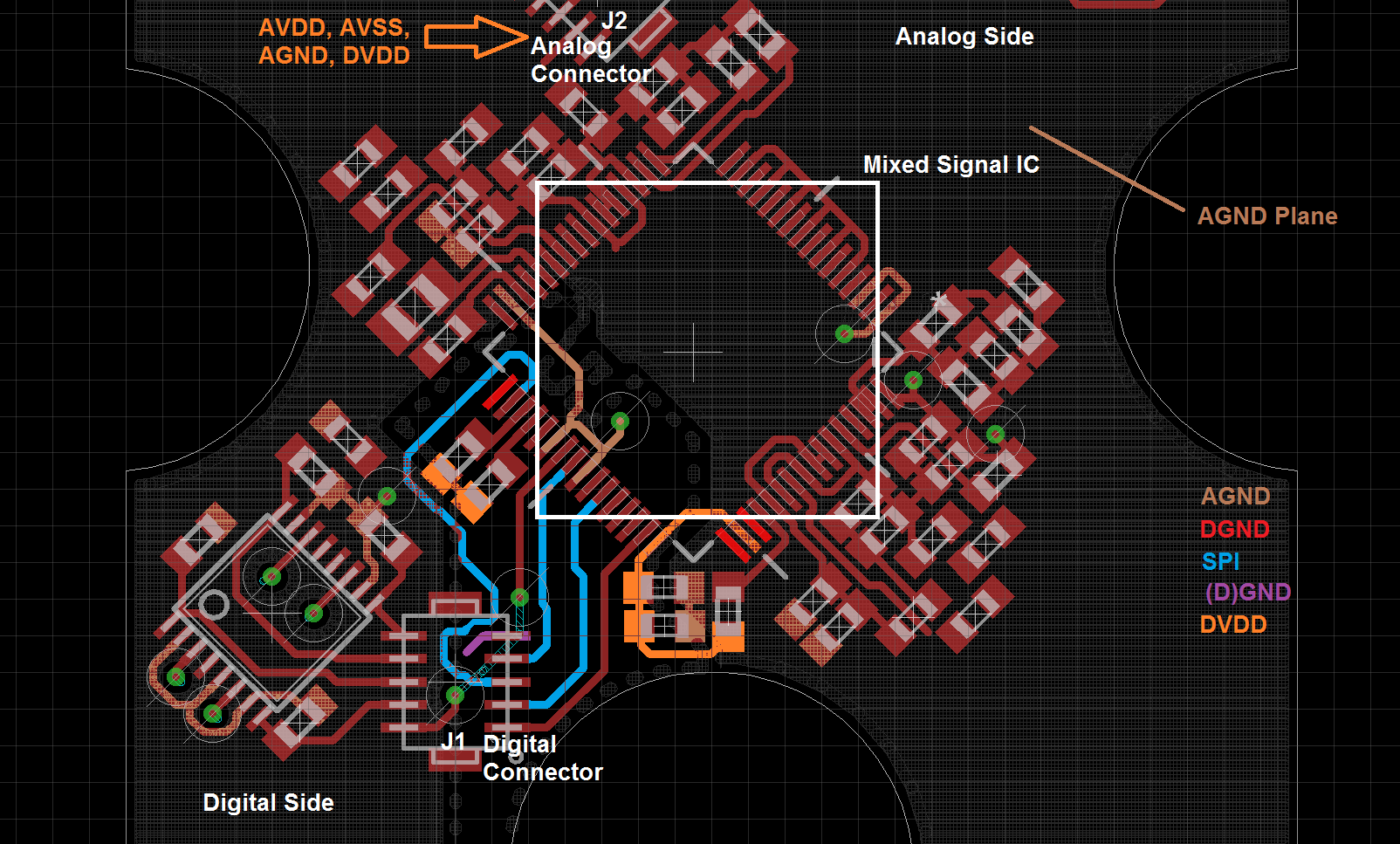

von Alex V. (bastel_alex) Benutzerseite
Danke für deine Hilfe Frank!
> auch.
> Messung versaust.
Ja, nahe den SPI Leitungen und den Stromreglerausgängen (kHz).
Ordentlich führen hieße auch so etwas wie ein GND lines neben den
Leitungen?
Oder besser noch in Lage 2/3 zwischen GND/Vcc Planes?
Dankesehr! Also ein Stecker Digital und einer Analog. Kommt auch von der
Verteilung der Leitungen ganz gut hin (halbe halbe).
Tatsächlich (obwohl ungewöhnlich) werden die µV Signale doch direkt in
den Analogfrontend (von TI) eingespeist - der hat integrierte
Instrumentenverstärker und PGAs. Ich habe auch da schon gedacht: Besser
die Signale von der Unterseite der Platine (richtig) direkt per Via auf
Layer 2/3 und dort mit GND-shield in allen Richtungen bis zum ADC laufen
lassen.
Danke, habe ich versucht zu beherzigen!
> Leitungen?
Kurz überlegt:
getaktete Ströme fliessen hinwärts über DVDD und die SPI-Leitungen.
Zurück geht es über den gedachten DGND. Der Strompfad, den du bauen
möchtest, kann also ganz gut auf der Top-Lage realisiert werden, wenn
das Kreuzungsfrei gelingt. Über eine gemeinsam mit dem Analogteil
genutzte GND-Plane solltest du ihn auf jeden Fall nicht führen. Immer
bedenken: Auch die Analogsignale haben einen Rückstrom. Geometrisch wäre
es gut, die getakteten Ströme nicht dort zu führen, wo analoge
Rückströme fliessen.
Um es kurz zu sagen:
Wenn der Digitalverbinder direkt die GND-Plane des Analog-PCB
kontaktiert, ist das kein Problem. In dem Bereich, in dem du die
digitalen Signale führst, solltest du dann aber auch auf dem
Bottom-Layer keine analogen Signale führen, damit sich die Rückströme
nicht überlagern.
Ich habe mich jetzt auch mal noch durch die Analog Devices grounding
Tips durchgearbeitet
http://www.analog.com/library/AnalogDialogue/archives/46-06/staying_well_grounded.html
Ich danke Dir sehr für deine Überlegungen Frank, bin aber noch nicht
ganz sicher ob ich sie richtig verstanden habe:
Klar ist mir jetzt, dass Analoge (empfindliche) Signale weder die
getakteten digitalen Signale selber noch die GND Regionen ihrer
Rückströme kreuzen oder direkt daneben liegen sollen.
Wenn ich nun aber AGND und DGND nicht trenne - also eine gemeinsame GND
Plane realisiere, empfiehlst du mir
- Die Realisierung komplett auf der Toplage (d.h. auch den GND für die
rückströme)? - Wie steht der betroffene Ausschnitt der Lage dann
geometrisch gegenüber einer GND plane in darunterliegenden Layern? An
diesen Stellen dann dort freistellen?
Ich hätte sonst, sofern es geometrisch möglich ist, mit AGND und DGND,
vll. sogar AGND1, AGND2 und DGND in Sternform designed, zusammengeführt
bei den Power supplies und ausgelegt als nicht übereinander liegende GND
planes in einem tieferen Layer (also z.B. ANGD1 und DGND als
nebeneinander liegende Planes auf Layer 3 und - sofern möglich -
ausschließlich geometrisch unter den betreffenden Schaltungsteilen
gelegen.
Eine andere Sache: im Analog Devices Dialog wird empfohlen in die
digitalen (SPI) lines 500Ohm Widerstände einzufügen, weil die mit den
eingangskapazitäten (in diesem Fall des µC) einen RC Tiefpass bilden,
der Störungen minimiert.
Korrekt.
Nein. Der Strom fliesst immer über den Weg des geringsten Widerstandes,
d.h. in dem Fall, dass er den kürzestmöglichen Weg nimmt.
Kleine Illustration:
V-----------|-----V
V-----------------V
Das sollen zwei PCB-Layer sein.
V seinen Durchkontaktierungen, links sitzt dein Digitalsteckverbinder.
| sei der GND-Kontakt der Digitalseite des ADC.
Der Rückstrom fliesst jetzt logischerweise direkt nach links, statt nach
rechts, denn der Umweg über die Durchkontaktierung ist hochohmiger. Dazu
sollte natürlich die GND-Anbindung auch eine gewisse Leiterbahnbreite
aufweisen. Das elektromagnetische Feld des Hinleiters (Signale
SCK/MISO/MOSI) hilft dir, weil es den Rückstrom dort hin drängt, wo
geometrisch auch der Signalstrom fliesst.
> gelegen.
Ich will hier nicht gegen Sternpunkt-Designs eintreten, weil das Unsinn
wäre. Aber meiner Erfahrung nach macht sich so ein Design vor allem im
Leistungsbereich bemerkbar. Die paar µW, mit denen du es hier zu tun
hast, rechtfertigen, zumal bei den relativ geringen Frequenzen der
SPI-Schnittstelle, meiner Meinung nach den Aufwand nicht. Zumal bei
sternförmigem Design die Schwierigkeit darin besteht, die Stromschleifen
möglichst klein zu halten. Zusätzlich ergibt sich das Problem der
Masseschleifen, denn ein Stern-Design ist bei Weitem nicht so
niederimpedant wie eine GND-Plane. Hier ist sehr viel Geist gefragt. In
den meisten Fällen lohnt sich ein Stern-Design nur bei hohen Strömen und
für den Schirm von Leitungen für Leistungsübertragung (z.B. bei der
Schrittmotoransteuerung). Die niedrige Impedanz der GND-Plane ist ein
großer Vorteil, den man nicht leichtfertig aufgeben sollte.

Nun habe ich aber ja noch einen Störer mit höherer Leistung(leider
zwangsweise in der Nähe der analogen Messtechnik, d.h. auch auf PCB2):
die bei 1kHz PWM modulierten LEDs (2stk) bei 100mA peak. Da kommen ja
auch höhere Rückströme zusammen und die waren ganz ursprünglich der
Grund für meine Überlegung (auch) den AGND zu splitten. Wie würdest du
damit umgehen? Trotz allem eine GND Plane und eben auf die Pfade achten?
Eventuell dann Cuts/Aussparungspfade in der gemeinsamen GND Plane um
sicherzustellen dass die Rückströme den Pfad nehmen, den ich möchte?
Außerdem steht da noch das Bluetoothmodul mit 2.4GHz im Raum, das auf
der Oberseite von PCB1 platziert ist. Wenn die GND Planes von PCB1 und
PCB2 gleichzeitig Teile der analogen Schaltung abschirmen - dienen sie
nicht gleichzeitig als Störabsorber?
Und jetzt kommen wir zum eingemachten. Ehrlich, Funkverbindungen sind
Mist ;-) Muss es eins mit Chip-Antenne sein? (keine ernstgemeinte Frage)
Im Normalfall heisst es ja bei Bluetooth-Modulen, das in einem Radius
von bis zu 25mm um die Antenne kein Kupfer sein soll. Hier wäre
interessant, welches Modul du benutzt. Darin gibts eine
Layout-Empfehlung, um die Antennencharakteristik nicht zu töten. In
jedem Fall wirst du zumindest auf dem Digital-PCB nicht um eine
großzügige Aussparung im Kupfer herumkommen.
Darüber hinaus gilt:
- Bluetooth-Modul mit der Antennenseite an den LP-Rand - in die Pampa
abstrahlen ist immer gut, hauptsache möglichst weit weg von deinen
µV-Signalen
- In deinem Fall so platzieren, dass es über dem Digital-Teil des
Analog-PCB sitzt
- Evtl. den "DGND" auf dem Top-Layer des Analog-PCB als Polygon
ausführen
- Beten!

Zuletzt: Ich habe mal erneut Bitmap bemüht um die wichtigsten
Komponenten den PCB Seiten zuzuordnen (so wie es bisher geplant ist).
Dabei ist aber noch alles verhandelbar. Momentan war meine
Idee/Hoffnung:
Powersupply + Bluetooth auf der Oberseite von PCB1, µC/Digitale Teile
auf der Unterseite, Analoge Teile auf PCB2 Oberseite (unterseite kann
auch genutzt werden, wäre aber platztechnisch besser wenn nicht).
Beide Platinen können ggf. 6lagig werden, wenn ich dafür wichtige
Analoge signale rundum geschirmt bekomme. So z.B. die µV Signale von
"unter" der Platine (Stecker) zum Analogfrontend.
> Idee/Hoffnung:
Nach meinem bisherigen Verständnis hast du ja auf dem unteren PCB nur
den OpAmp für die PWM und den ADC, evtl. noch etwas Hühnerfutter.
Spricht also meiner Ansicht nach erst einmal nicht viel dagegen.

Nun ist diese Diskussion bereits über einen Monat her und ich habe einen
Großteil umgesetzt. Jetzt bin ich allerdings direkt an der heißen Stelle
der SPI-GND Anbindung und hoffe noch einmal auf eure Ratschläge.
Im Anhang sieht man die Region von Interesse. Ich habe dort alles
relevante einmal eingefärbt.
In der Mitte befindet sich ein Analogfrontend mit SPI Schnittstelle. Der
digitale (hochgetaktete Bereich) ist im Bild im Viertel unten links. SPI
bahnen sind hellblau.
Generell ist es ein 6 lagen Layout und ich habe vor zwei lagen als GND
layer zu nehmen. der AGND Layer ist grau schraffiert im Hintergrund zu
sehen. Die Spannungsversorgung (vorallem die präzisionsspannung für die
Analogteile) kommt von einem Stecker (J2) ganz oben im Bild. Die
digitalen Signale verlassen das board am unteren Stecker (J1).
Die Frage ist nun folgende: Der IC ist ein mixed-signal IC und hat
AGND+DGND. Aus diversen application notes weiß ich ja nun, dass die
trotzdem beide an einen AGND (in diesem Fall die AGND plane) sollen. Der
GND Anschluss dess unteren Steckers (J1) geht auf einen DGND Teil eines
übergelagerten Boards, der dann am power supply auf die AGND geführt
wird.
Der obere Stecker J2 besitzt direkten AGND Zugang sowie potenziell auch
DGND.
Was ist mit der Region und den GNDs um die SPI-Bahnen zu tun?
Wie dort den IC mit GND verbinden - und wo GND plane und wo nicht?
Wenn ich Frank oben richtig verstanden habe, soll die AGND plane unter
den SPI leitungen (alle Toplayer) freigestellt sein und auf dem Toplayer
ein Rückstrompfad bereitgestellt werden. Ist es empfehlenswert diesen
Rückstrompfad dann mit dem (lila) DGND des Topboards (dort GND von µC
etc.) zu verbinden? Wie sollte dann aber in diesem Fall die Anbindung
des GND Strompfads an den IC aussehen? Doch nur über die DGND pins -
oder an gemeinsame DGND/AGND pins - und damit die Massefläche?
Bevor ich zu viele Fragen stelle: Wie würdet ihr hier das GND management
konkret umsetzen unter der einzigen Zusatzinformation, dass das
aufgesteckte board einen AGND und einen DGND Bereich hat, der am power
supply breit zusammengeführt wird?
Wahrscheinlich wirkte die Frage zu speziefisch - eigentlich müsste sie
aber für erfahrenere layouter hier einfach zu beantworten sein. Ich
stelle sie nochmal anders, in der Hoffnung, dass die Antworten einfacher
zu geben sind:
Wie sorge ich in dem Layout im Anhang dafür, dass die digitalen SPI
signale (blau) die analogen Signale des mixed signal Chips möglichst
wenig stören?
(1):
Wie binde ich den mixed signal Chip an, wenn der AGND und DGND pins hat
und ich auch jeweils eine analog und digital GND referenz bereitstellen
kann?
Wer hierauf antworten mag, hilft mir bereits sehr!
Wer sich die Mühe machen will meine Frage trotz der Anmerkungen aus dem
bisherigen Beitrag zu verstehen:
(2):  Der Mixed Signal Chip sollte eigentlich mit allen GND Pins an
AGND.
Auf einer Platine, die auf die Conenctors J1/2 aufgesteckt wird, gibt es
getrennte AGND/DGND Layer, die am Power Supply zusammen gehen. Die Frage
ist: Wie binde ich die untere Platine mit dem Chip an und wie gehe ich
mit den SPI Leitungen um: Darunter freistellen? Drumherum (top) GND
bahnen - dann aber AGND oder DGND nutzen?
Der Strompfad der SPI Leitungen sollte beachtet werden, also sind alle
Leitungen auf dem Toplayer. Der GND Layer direkt darunter darunter (im
Bild NICHT grau schraffiert, also freigestellt) ist ein Fragezeichen: Er

Meine einzige Idee bisher: Unter den SPI bahnen freistellen, alle
Referenzen auf AGND und um die SPI Leitungen herum AGND Leitungen auf
der Toplage führen
