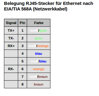

Für 100Mbit werden nur 2 Adernpaare benötigt, eventuell mal ein anderes Paar ausprobieren für die Tx Rx Kontakte. Du musst also nicht alle 8 Adern nutzen. Zum experimentieren reicht es erstmal auch wenn du die Adern kurz vor dem Stecker entsprechend verdrillst um keine RJ45 Stecker zu verschwenden. Wenn das Kabel wirklich so minderwertig ist, evtl. zwei Adernpaare parallel schalten um den Widerstand zu verringern. Viel Spaß beim ausprobieren.

Rufus Τ. Firefly schrieb: > Beschreibe doch bitte genau, wie Du dieses Kabel angeschlossen hast. Naja. Ich habe (mangels Crimp-Zange) die Enden an ein zerschnittenes LAN-Kabel angelötet hüstel Aber da es bisher lief, spricht das für mich nach wie vor für ein Problem mit der veränderten Hardware ;)
~fufu schrieb: > Naja. Ich habe (mangels Crimp-Zange) die Enden an ein zerschnittenes > LAN-Kabel angelötet *hüstel* Und 2 LAN-Dosen gab es beim Bäcker grad nicht?
~fufu schrieb: > Naja. Ich habe (mangels Crimp-Zange) die Enden an ein zerschnittenes > LAN-Kabel angelötet *hüstel* > > Aber da es bisher lief, spricht das für mich nach wie vor für ein > Problem mit der veränderten Hardware ;) Es lief auch bisher nur grenzwertig, denn der bei dir obligatorische Switch wäre normalerweise eben nicht notwendig - und trotz dessen Verwendung ist die erzielbare Datenrate mit max. 800kB/s nicht berauschend. Da gehen unterwegs doch einige Pakete verloren. Die Schnippel- und Löterei, hm, sowas kann gut funktionieren, wenn die Lötstellen sauber ausgeführt sind, die Verdrillung der Adernpaare beibehalten wurde und die Schirmung sollte auch erhalten bleiben. Du hast nicht zufällig ein Foto der Verbindung zur Hand? In Patchkabeln sind pro Ader übrigens nicht gar so viele Drähtchen drin - und die neigen dazu, direkt neben der Lötstelle abzubrechen, wenn man mechanisch daran herumfummelt. Das könnte beim Routertausch durchaus passiert sein... Ich würde es mal mit zwei anständigen Netzwerkdosen an beiden Enden des Verlegekabels probieren.
~fufu schrieb: > Naja. Ich habe (mangels Crimp-Zange) die Enden an ein zerschnittenes > LAN-Kabel angelötet hüstel Na dann müssen wir nicht weiter diskutieren. NEXT/FEXT wird so miserabel sein, dass da nichts mehr durchkommt. Installiere an beiden Enden eine normale LAN Dose. Wichtig ist hierbei die korrekte Aufschaltung der Paare auf 1-2, 3-6, 4-5, 7-8. Idealerweise schliesst du dann den Schirm zusätzlich an die lokale Erdung an und verwendest ungeschirmte Anschlusskabel zum PC bzw Switch. Was auch noch helfen kann, dass du am PC sowie am Switch verschiedene Kombinationen von Autoneogination und fixer Einstellung der Übertragungsrate versuchst.

Ich habe mir jetzt eine Crimpzange und JR45-Stecker bestellt, die Enden vernünftig neu-vercprimpt und alles wieder angeschlossen. Jetzt läuft alles ohne Probleme. Firefox zeigt 3.0MB/s und auch ein regulärer Speedtest zeigt die selben Ergebnisse wie im Haus mit dem Kabelanschluss. vielen Dank an alle Beteiligten!
