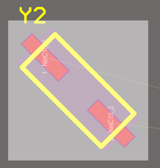

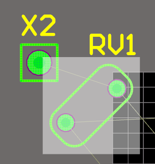

Hallo zusammen Anbei ein Bild meiner aktuellen Situation. Altium: 13.0 Der Varistor wurde um 45° gedreht. Nun erzeugt Altium einfach das grösst mögliche Reckteck und prüft dabei auf kollision. (gräulicher Block) Dies ist jedoch sehr doof, da der Stiftkontakt das Bauteil selbst ja nicht tangiert... Weiss jemand, wie man dies ändern kann? Danke schonmal!
wenn kein 3d-modell vergeben wurde, wird nach bounding box aller primitives geprüft.

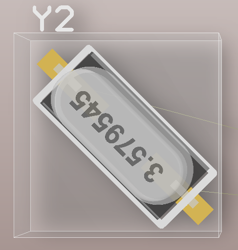

Michael H. schrieb: > wenn kein 3d-modell vergeben wurde, wird nach bounding box aller > primitives geprüft. Hmmm... Anbei ein Bild von einer Komponente, bei welcher ich einen 3D-Body (STP) embedded platziert habe... Es gibt das selbe problem... Oder meinst du was anderes mit 3D Definiert?
Du musst das 3D-Modell in der Library hinzufügen, nicht einfach nur dem Board. Dannach erfolgt die Kollisionsprüfung anhand der 3D-Modelle.
Bauteiltöter schrieb: > Du musst das 3D-Modell in der Library hinzufügen, nicht einfach > nur dem > Board. > > Dannach erfolgt die Kollisionsprüfung anhand der 3D-Modelle. Das Teil wurde auch in der Library als 3D-Modell embedded und nicht im Board...
Holger Krähenbühl schrieb: > Es gibt das selbe problem... die bounding-box wird immer waagrecht gezeichnet. gibt es eine component clearance violation? was sagt shift+v?
Michael H. schrieb: > Holger Krähenbühl schrieb: >> Es gibt das selbe problem... > die bounding-box wird immer waagrecht gezeichnet. gibt es eine component > clearance violation? was sagt shift+v? Ich glaube du hattest recht. Wenn ich einen Widerstand in die Box des Quarz ziehe, welcher ein 3D Modell hat, motzt Altium nicht. Nur bei den Componenten ohne 3D Modell Die Box bleibt aber die selbe... Danke!!

Wenn du kein Modell zur Verfügung hast (für den Stift beispielsweise), dann kannst du über 'Manage Component Bodies' ein einfaches 3D-Konstrukt hinzufügen. Wenn es sich hier wirklich um die Kollisionsprüfung handelt, dann sollten die Fehler weg sein - ansonsten könnte es wie bereits erwähnt wirklich daran liegen, dass die Bauteile außerhalb der Platine bzw. der Sheeträume sind (passiert gern, wenn Rooms ausgeblendet sind). Ralf
