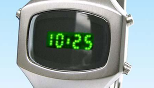

Hallo ihr, Ich habe eine Frage. Ich hoffe ihr könnt mir helfen. Ich habe die SuFu bemüht allerdings nichts gefunden, kann aber auch gut daran liegen dass für Thema nicht die richtige Fachtermini genutzt habe... Sollte dem so sein könnt bitte ich dies zu verzeihen und gegeben falls auf einen bestehenden Thread verweisen! Zur Sache: Ich suche einen Art chinesischen Conrad/Reichelt für Elektronikbaugruppen. Oder ein ein Alibaba nur für Teilekomponenten. Wisst ihr dazu was? Ich suche ein LED-Display in dieser Größe mit Logicboard: http://www.alibaba.com/product-detail/2014-Cheap-digital-led-watch-with_1071303471.html Ich möchte eine neues Gehäuse basteln, in das die Komponenten rein sollen. Wie würdet ihr vorgehen um so ein Display zu besorgen? Zur Not würde ich auch 100 Stück kaufen wenn es nicht anders geht. Mini-Knöpfe / Taster würde ich auch brauchen. Danke für eure Hilfe ! VG Matei

Matei Dampfer schrieb: > Wie würdet ihr vorgehen um so ein Display zu besorgen? Erst mal: erkennen, daß es so ein Display nicht fertig ginbt. Denn die klugen Chinesen mit Erfahtrung in Fertigungstechnik und ohne Angstauch mal selber zu arbeiten bekommen es im Unterschied zu den dummen Deutschen die alles fertig wollen und niemals selber Hand anlegen hin, so etwas selbst zu fertigen, in dem für die Uhr auf dem dünnne Epoxy Substrat die LED Chips einzeln geklebt und gebondet werden. Rohe LED Chips gibt es auch in Europa http://www.roithner-laser.com/led_chip.html Das, was ohne die Möglichkeit zum PCB bonden am nächsten dran kommt, aus dem sich aber natürlich nicht so eine flache Uhr basteln lässt, wäre https://www.sparkfun.com/products/12710
Digikey hat da auch Einiges: http://www.digikey.de/product-search/en/optoelectronics/display-modules-led-dot-matrix-and-cluster/524337/page/2 Diese intelligenten LED Punktmatrixdisplays sind aber halt Exoten, die ihren Preis haben. Ansonsten halt OLED oder LCD (wo man eine andere Hintergrundbeleuchtung reinfrickeln kann)
Gerald B. schrieb: > Digikey hat da auch Einiges: > http://www.digikey.de/product-search/en/optoelectronics/display-modules-led-dot-matrix-and-cluster/524337/page/2 > Diese intelligenten LED Punktmatrixdisplays sind aber halt Exoten, die > ihren Preis haben. Ansonsten halt OLED oder LCD (wo man eine andere > Hintergrundbeleuchtung reinfrickeln kann) Ja danke, Gerald für den Tipp! Das hilft mir schon weiter! Immerhin weiß ich NACH was ich suchen kann. MaWin schrieb: > Denn die klugen Chinesen mit Erfahtrung in Fertigungstechnik und ohne > Angstauch mal selber zu arbeiten bekommen es im Unterschied zu den > dummen Deutschen die alles fertig wollen und niemals selber Hand anlegen > hin, so etwas selbst zu fertigen, in dem für die Uhr auf dem dünnne > Epoxy Substrat die LED Chips einzeln geklebt und gebondet werden. Hm. Ich habe den Wink verstanden. Aber gibt nicht Sachen in denen man Experte ist und selber macht und Sachen/Dienstleistung die man extern einkauft weil mans nicht kann oder der Aufwand-Nutzen nicht im Verhältnis steht. Vllt. gehst du zum Zahnarzt oder gibts dein Auto in eine Werkstatt? Ich habe ja nicht alle Gerätschaften für so ein Unterfangen (Epoxi, bonden etc.) bei mir rumliegen MaWin schrieb: > Das, was ohne die Möglichkeit zum PCB bonden am nächsten dran kommt, aus > dem sich aber natürlich nicht so eine flache Uhr basteln lässt Danke für den PCB Tipp. Kannte ich nicht diese Bubble Displays Ich habe mir überlget eine von den verlinkten Uhren zu kaufen und versuchen die Technik rauszufriemeln. Mir sagt dieses noch zu : http://www.aliexpress.com/item/Retro-Led-Watch/2040200046.html Was haltet ihr davon? Schauen extrem hell aus... Meine Anforderungen sind: - Sehr klein - Sehr hell (von daher würde ich die Punktmatrixdisplays bevorzugen) Das Display muss noch durch ein Trägermaterial durchscheinen können - sehr flach Danke für eure Beteiligung !
Wenn man sich die erste verlinkte Uhr genau anschaut, sieht man dass die einzelnen Segmente unterschiedliche Formen haben. Das ist also evtl gar keine LED Technik.

Hatte mal so ne ähnliche Uhr, da war definitiv ein LCD mit Hintergrund-LEDs drin....
Matei Dampfer schrieb: > Ich habe mir überlget eine von den verlinkten Uhren zu kaufen und > versuchen die Technik rauszufriemeln. Selbst wenn es LED-Segmentanzeigen sein sollten, was willst Du rausfriemeln? Das wird dann eine Platine mit einem schwarzen Kleks auf der einem und aufgeklebten LED-Chips auf der anderen Seite sein. Dazu ein Stück gefärbtes Plastik für die Optik. Da währe LCD noch besser, da hättest Du wenigstens die Kontaktfläche mit dem Gummi wo Du ansetzen könntest. Wenn es wirklich flach und hell werden soll wirst Du an kleinen OLED-Displays nicht vorbei kommen.
