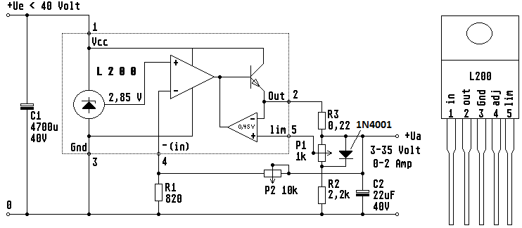

von Hanns (Gast)
PS: mit einem LM317 und einem großen kühlkoerper kann man ein einfaches,
regelbares Netzteil aufbauen.

von Lothar S. (loeti)
Besser mit einen L200, dann bekommt man auch noch eine einstellbare
Strombegrenzung. siehe Anhang.
Grüße Löti
