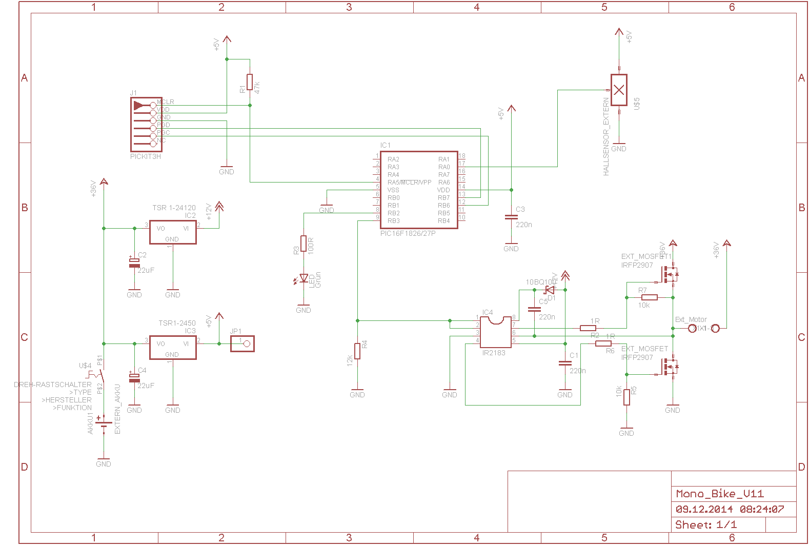

Ich habe ein Problem mit dem 2-Quadrantensteller den ich versucht habe
auf zu bauen.
Das Problem ist es, dass ich mit dem IR2183 am Output keine PWM bekomme
obwohl eine an den HI/LO IN PINs anliegt.
Was glaubt ihr könnte der Grund sein?
Ich habe mit dem Osci nur Chaos gemessen.
Ich verwende eine 5V 4kHz PWM.
Danke im Vorraus :D

Das sieht eigentlich nicht so schlecht aus. Kannst Du einmal die
Signalverläufe für den unteren Schalter aufnehmen? (Controller out,
Signal am Gate,...)
viel Erfolg
Hauspapa

von h-br (Gast)
Messaufbau?
Schaltungsaufbau?
220n zu klein?
PWM tastgrad zu extrem (~0% / ~100%)?
12V zu niedrig (UVLO = 9V)?
PIC Ausgangspegel wirklich 0V/5V?

Moin,
Mag der IR2183 das überhaupt wenn HIN und LIN gebrückt sind? Erwartet
der da nicht PWMs mit Totzeit?
Tec
von Viktor S. (viggi0803)
Hey, ^^
Der IR2183 hat eine eingebaute Totzeitkontrolle also können beide FETs
nie gleichzeitig angesteuert werden. Das sollte also kein Problem sein.
Ich hab jetzt nochmal den IC alleine überprüft(ohne FETs). Dabei ist
herausgekommen, dass beim HiSide-Mosfet eine PWM anliegt, aber beim
LoSide-Gate dieser dauernd auf 12V liegt.
Ich denke mittlerweile, dass mir der durchgebrannt ist. Habe zur
Sicherheit mir einen neuen bestellt.
Sobald ich dazu komme werde ich den Messaufbau dokumentieren und euch
zeigen.
Ich habe den PIC noch nicht mit eingebaut. Sprich ich habe die PWM 50%
vom Frequenzgenerator. Ich glaube auch nicht, dass es zu kleine
Kondensatoren sind und im Datenblatt steht, dass der IC mit
Versorgungsspannung von 10-20V arbeitet. Daran habe ich auch schon
gedacht, dass der PIC-Ausgangspegel, durch den Hallsensor, eher zwischen
1-4V sein wird. Hat aber alles nichts gebracht.

von Steffen W. (derwarze)
Die gebrückten Eingämge könnten die DEADTIME & SHOOT-THROUGH PREVENTION
Im Chip (Datenblatt seite 3) unter Umständen ansprechen lassen.
Beachtet das HIn einen PullDown und LIn PullUp eingebaut haben?
Die 10k Widerstände am Gate müssen weg, schließlich hat der Treiber
Brückenausgänge. Die Gatestrom-Begrenzungswiderstände sind mit 1Ohm
recht gering, der IRFP2907 hat ja eine hohe Gatekapazität und könnte so
den Treiber überlasten. Der Chip kann ja bis 2A so wären 6,8Ohm besser.
C5 mit 220nF ist bisserl wenig, Pi x Daumen 2,2µ oder auch mehr wären
besser.
Und nicht vergessen, ein ordentlicher Kondensator gehört bei den FETs an
die 36V Versorgung.
4kHz PWM find ich bisserl wenig, das kann, wenn sich irgendwas zum
schwingen findet unangenehm fiepen.
