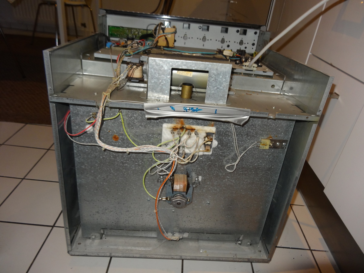

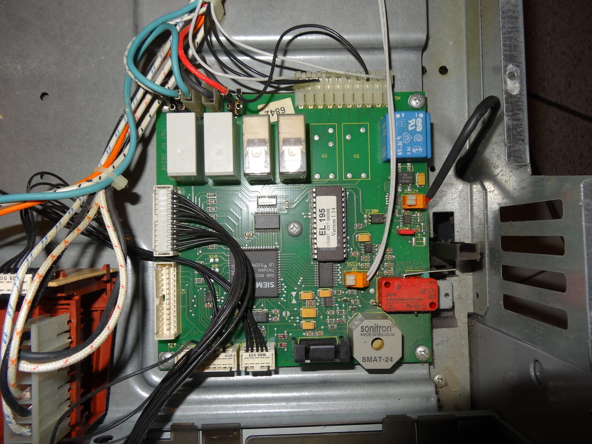

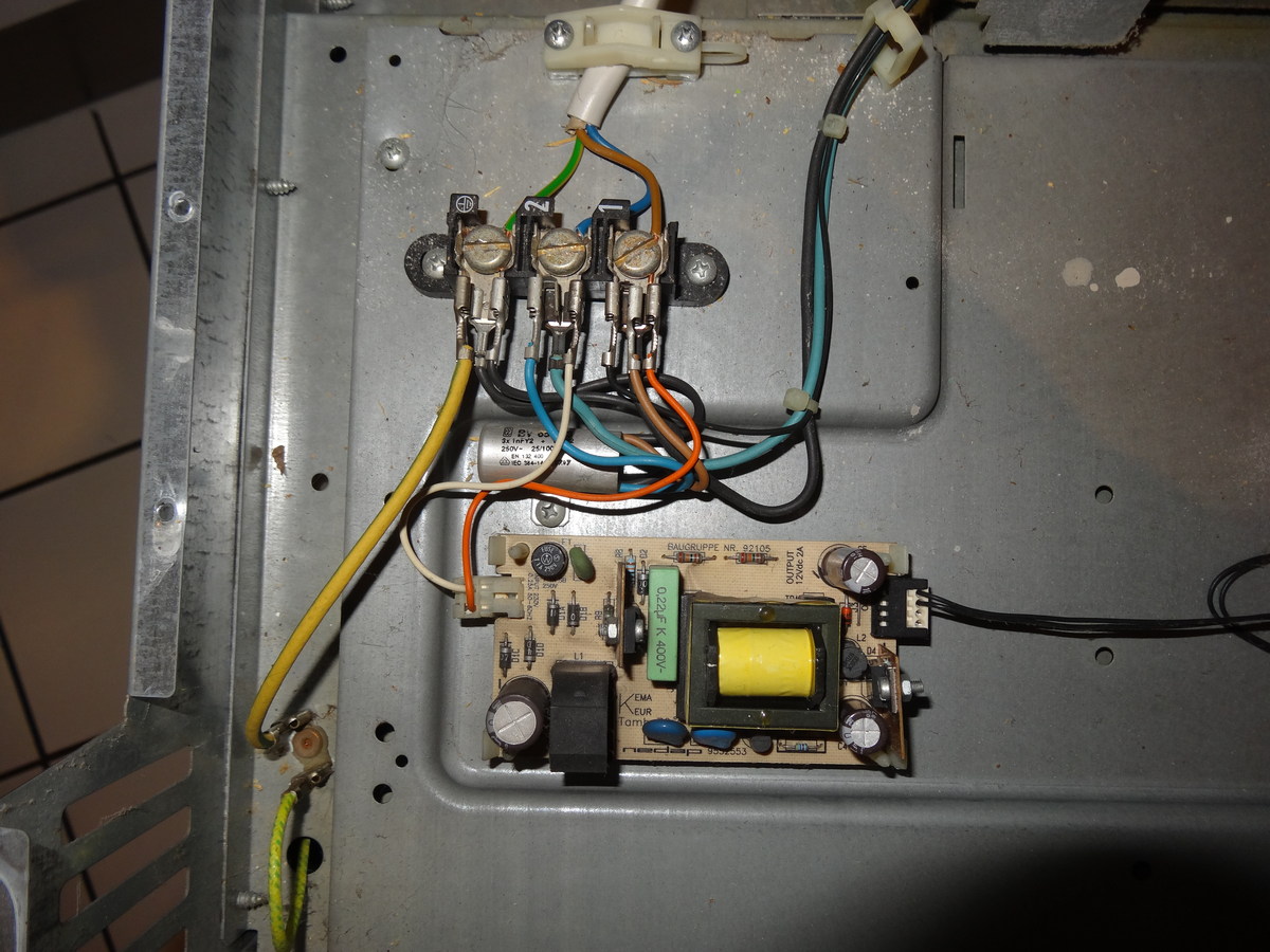

Hallo zusammen, leider hat unser Imperial Backofen kürzlich nach einem Stromausfall einen noch nicht näher identifizierten Fehler bekommen. Die Programme lassen sich nicht "starten". Display, Uhr, Licht im Ofen usw. gehen. Direkt nach dem Starten (Strom ein) des Ofens dreht auch der Umluftventilator kurzzeitig. Als Fehler zeigt das Display F12 an. Ich konnte aber keine Sicherung o.ä. mit der Bezeichnung finden. Eine Sicherung F1 habe ich gefunden, allerdings ist diese für den Niederspannungsteil zuständig und der funktioniert tadellos! Optisch konnte ich auch keine Mängel ausmachen. Achso. Bin gelernter Anlagenelektroniker, habe aber keine Erfahrung mit Backöfen falls es von Bedeutung sein sollte. Im Anhang habe ich mal Fotos der Baugruppen angehangen. Vielleicht hat einer ne Idee. Weihnachten kommt und meine Frau will BACKEN :) Danke euch, Phil

Phil schrieb: > leider hat unser Imperial Backofen kürzlich nach einem Stromausfall > einen noch nicht näher identifizierten Fehler bekommen. Möglich, dass dabei ein elektronisches Bauteil was abbekommen hat. Phil schrieb: > Die Programme lassen sich nicht "starten". Display, Uhr, Licht im Ofen > usw. gehen. Direkt nach dem Starten (Strom ein) des Ofens dreht auch der > Umluftventilator kurzzeitig. Sicher, dass es kein Bedienungsfehler ist? > Als Fehler zeigt das Display F12 an. Ich konnte aber keine Sicherung > o.ä. mit der Bezeichnung finden. Eine Sicherung F1 habe ich gefunden, > allerdings ist diese für den Niederspannungsteil zuständig und der > funktioniert tadellos! Dann wird das Gerät im Fehlermodus stecken. Gibts eine Dokumentation wo die Fehlercodes beschrieben sind? > Optisch konnte ich auch keine Mängel ausmachen. Bei Elektronik auch kein Wunder. > Achso. Bin gelernter Anlagenelektroniker, habe aber keine Erfahrung mit > Backöfen falls es von Bedeutung sein sollte. Das Prinzip wird wohl immer gleich sein. Versorgung(SNT), Sensoren, Eingabe/Ausgabeeinheiten, Aktoren, Treiber(Relais). Sicher, dass das SNT in Ordnung ist? Die Elkos würde ich mal überprüfen. > Vielleicht hat einer ne Idee. Weihnachten kommt und meine Frau will > BACKEN :) Dumm gelaufen. Spricht was dagegen, den Kundendienst zu kontakten?

Phil schrieb: > leider hat unser Imperial Backofen kürzlich nach einem Stromausfall > einen noch nicht näher identifizierten Fehler bekommen. Das kann durchaus wegen Überspannung passieren. Ein Kurzschluss zwischen L2 und N im Backofen führt zu etwa gleichem Spannungsabfall auf L2 und N, also steigt die Differenzspannung von L1 zu N von 230V auf sagen wir 375V. Das muss ein Schaltnetzteil nicht überleben, miss also mal die 12V bzw. versorge die Elektronik mit 12V aus anderer Quelle. Da das Gerät ja überhaupt reagiert, kann der Fehler auch ein defekter Transistor im ULN2003 zum Schalten der Relais sein, und die Elektronik bemerkt daß das Relais die 230V nicht schaltet.
MaWin schrieb: > Das muss ein Schaltnetzteil nicht überleben, miss also mal die 12V bzw. > versorge die Elektronik mit 12V aus anderer Quelle. Habe mal nachgemessen. Sind 12,4V. Passt also. Hab aber keine Lastwechsel probiert. MaWin schrieb: > Da das Gerät ja überhaupt reagiert, kann der Fehler auch ein defekter > Transistor im ULN2003 zum Schalten der Relais sein, und die Elektronik > bemerkt daß das Relais die 230V nicht schaltet. Ja. Da Vermute auch ich die Ursache. Beim Einschalten klackert "nur" ein Relais. Und da die Ofenbeleuchtung im Programmodus nicht startet denke ich dass da was defekt ist. Der Ventilator springt ja an (klackendes Relais gut zu hören). Aber da lasse ich lieber die Finger von.. Wie gesagt falls jemand Lust hat mal vorbei zu schauen gerne ^^ Gruß, Phil
Phil schrieb: > Beim Einschalten klackert "nur" ein > Relais. Und da die Ofenbeleuchtung im Programmodus nicht startet denke > ich dass da was defekt ist. Der Ventilator springt ja an (klackendes > Relais gut zu hören). Aber da lasse ich lieber die Finger von.. wiso denn? tausch einfach mal den Relaistreiber aus. Kostet nicht viel und vielleicht hilfts. Aber was macht eigentlich das Schaltnetzteil, auf der Steuerungsplatine ist doch ein eigenes Netzteil (mit Trafo)
So meine Lieben, nachdem ich seit Monaten endlich mal einen GESCHEITEN Techniker an die Strippe bekommen habe, funktioniert der Ofen wieder!! Was ist des Rätsels Lösung? Die Software! Scheinbar wurde diese gelöscht/beschädigt beim Stromausfall. Zum wiederherstellen der ursprünglichen Einstellung folgende Tastenkombination drücken: DIREKT nach dem Einschalten (3sec Zeit!) den linken Doppeltaster zweimal mittig drücken. Im erscheinenden Menü von "tb60" nach "b60" navigieren und das war's! Toll. Ich hoffen der Ofen (Imperial B3666) hält noch weitere 20 Jahre :-). Toller Service von Imperial/Miele! Hoffe mal dass Trockner und Waschmaschine von denen genauso lange halten. cheers
