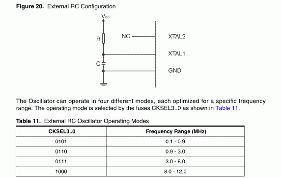

Hallo, Bis jetzt habe ich nur mein AVR-Board mit dem internen Oszillator laufen lassen. Jetzt wollte ich einen ext. Quarz nehmen (11,0952MHz). Dann habe ich aus versehen die Fuses auf "Ext. RC Osc. 8.0MHz-12.0MHz startup time 18CK+64ms" gestellt. Jetzt ist das Board nicht mehr erreichbar. "Was tun" sprach Zeuss........ Ich habe kein anderes Board um dieses zu takten. Giebt es noch andere Möglichkeiten die mit spartanischen Mitteln auskommen? Ich weiss, dieses Thema wurde schon öfter diskutiert, aber die meisten sagten nur dass man ein zweites Board als Taktquelle haben muss.... André
André Menzel schrieb: > Giebt es noch andere Möglichkeiten die mit spartanischen Mitteln > auskommen? Irgendwoher ein beliebiges Clock-Signal an den Clock-Eingang (nicht Ausgang) einspeisen und dann das Re-Fusen versuchen.
>Ich habe kein anderes Board um dieses zu takten. >Giebt es noch andere Möglichkeiten die mit spartanischen Mitteln >auskommen? Pullup Widerstand an XTAL1 hängen? So 1k könnte man mal versuchen.
Bau dir doch schnell mal den externen RC Oszillator. Die Bauteile sind unkritisch.
isidor schrieb: > Irgendwoher ein beliebiges Clock-Signal an den Clock-Eingang (nicht > Ausgang) einspeisen und dann das Re-Fusen versuchen. Muss das Signal nicht zwischen 8-12MHz sein? holger schrieb: > Pullup Widerstand an XTAL1 hängen? So 1k könnte man mal > versuchen. Ok....Ich versuch das mal als erstes.... Andre
André Menzel schrieb: > holger schrieb: >> Pullup Widerstand an XTAL1 hängen? So 1k könnte man mal >> versuchen. > > Ok....Ich versuch das mal als erstes.... Funktionieeeert......... Danke...Danke...... Die Simpelsten Lösungen sind die besten....... ;-) André
