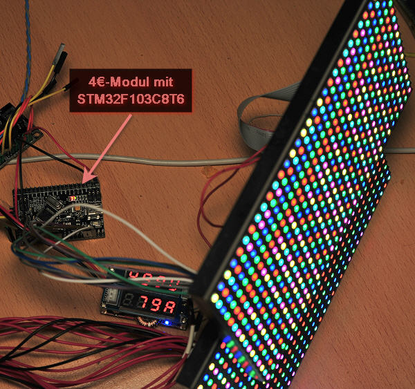

Hmmm, bei ein paar Kacheln (ca. 8..16 Stück) kann man m.E. einfach mit
'nem STM32-Modul (vielleicht reichen die 4€-Module mit 20KB RAM)
arbeiten, statt eine LINSN RV908 für 35€ zu nehmen.
Ich mache das gerade mit 2 Kacheln für die WordClock24h.
Ich bin gespannt, was die Controller mit RS232 kosten.

Sehr interessanter Thread. Ich beschäftige mich schon länger mit
chinesischen LED Controllern, wir haben früher seber welche entwickelt
und Linsn dürfte da einiges kopiert haben.
Wenn du nur eine kleine LED Matrix ansteuern wilst, hätte ich auch ein
Proof of concept mit einem STM32 (bis zu 4x4 HUB75 RGB Module, jeder
Pixel mit 24Bit):
http://esdblog.org/update-how-to-drive-8192-rgb-leds-each-24bit-rgb-brightness-with-one-stm32-microcontroller-without-much-cpu-load/
Ich kann Scroll-Text und einige andere Spielerein schon anzeigen, oder
den Bildschirm capturen und per USB an den STM32 senden.

Ich habe viel gerechnet: Auf den Modulen/Kacheln sind ja FD9802 drauf,
die bis zu 15 MHz Takt können.
Wieviel Kacheln mit 32x16 RGB-Pixeln und 1/8 Scan kann man da an einem
HUB75-Port kaskadieren? Bei 255 echten photometrischen Helligkeitsstufen
(also mit Gammakorrektur) komme ich so auf 16..20 Kacheln.
Mehr geht nicht.
Aktuell habe ich zum Testen zwei Kacheln an einem STM32F103C8T6.
Natürlich geht auch mehr!

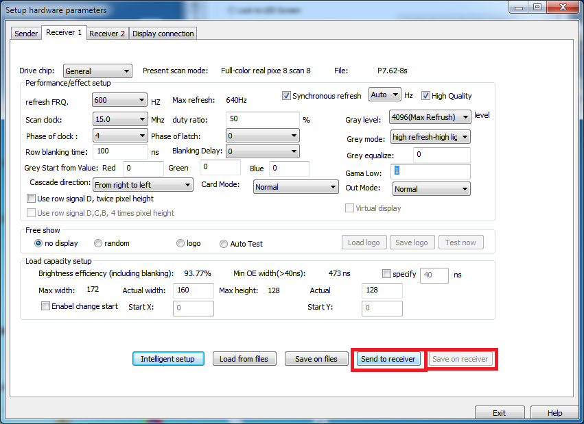

Theoretisches Limit des Linsn FPGA Cores ist 512x512 Pixel. Wobei bei
1/8 Scan das sich auf 256x256 Pixel limitiert.
Praktisch gsehen würde ich nicht mehr als 160 Pixel in der Breite
verwenden. Das ist dann bei 16Bit echter Farbtiefe 10MHz und du hast
eine PWM Frequenz von 840Hz (mit synchronem Refresh der gesamten
Anzeige). In der Höhe wären es noch 128 Pixel. Im Anhang ist ein RCG
(Receiver file) für P7.62 mit Hub75 und 1/8 Scan, die kannst du im
Reiter Receiver in der LED STudio SW reinladen, dann kann man mit den
Parametern herumspielen....Aber Achtung: habe schon von defekten LED
Pixelmodulen und Receivern gehört, wenn man zum falschen Zeitpunkt den
Falschen Button klickt...(das zum Thema Stabilität der SW...)

Richtig, in der LED Studio SW unter "Receiver 1" "Free Show" kannst du
"no display", oder "random", oder eben ein eigenes Logo reinladen. Dann
noch "Send to receiver" und, wenn es funktioniert, "save on receiver"
klicken und fertig.
Von daher kann das Linsn System einiges.

Die 160x128 Pixel beziehen sich aber auf die gesamte Receiver-Karte.
also pro Port sind eigentlich immer eine horizontale Reihe gedacht. Also
wäre die Antwort auf deine Frage 5 Module pro Port in Serie.

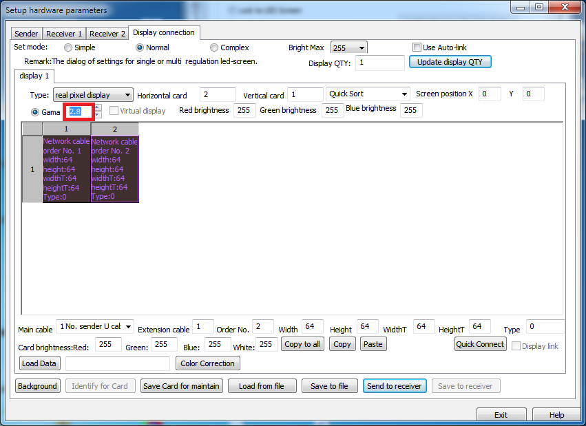

Das ganze geschieht im "Setup hardware parameters":
Bei gestarteter Linsn LED Studio SW->"linsn" eingeben (ohne
Anführungszeichen), dann Passwort 168, da kann man dann "alle" HW
relevanten Parameter konfigurieren.

nachzuvollziehen. die 16 Bit Farbtiefe sind eine Angabe pro jeder LED.
Wenn du dir bei der SW die hardware parameters der Receiver ansiehst,
gibt es noch weitere Einstellungen, die sehr wichtig sind um ein
ordentliches Bild zu erhalten. Ich kann dir aus Erfahrung sagen, der
Kontrast reicht für Videos vollkommen. Und ja du hast recht, 16 Bit
Farbtiefe sind sehr viel. Meistens werden 4096 Stufen verwendet, das
reicht dann auch für eine schöne Gammakorrektur.
Der Output Enable wird im wesentlichen für 2 Sachen verwendet:
1. Um Ghosting zu minimieren (bei schnellem Scan)
2. Um die gesamte LED Videowall zu dimmen (was auch vom Linsn-System in
256 Schritten möglich ist)

von Torsten C. (torsten_c) Benutzerseite
nosilent schrieb:
> Darum wäre es interessant den ganzen Linsn SW Mist neu zu machen, da ja
> die  HW (Receiver und auch die Sender) sehr billig sind.
Hmmm, ob man auch die Sender benutzt?
Kommt mir zwar kompliziert vor, aber dann erübrigt sich m.E. die
ursprüngliche Frage nach dem Ethernet-Protokoll. Das wäre dann doch
total egal, da die Sender-Karte das Protokoll schon kann.
nosilent schrieb:
> Leider habe ich gerade keine Zeit um deine Berechnung(en) genau
> nachzuvollziehen. ... Ich kann dir aus Erfahrung sagen, der
Die Berechnung ist ganz einfach, bei 1/8 Scan und 5 Kacheln:
Das ist die Mindest-Dauer für einen Refresh.
Bei 30 fps darf ein komplettes Frame 33.3ms dauern.
Wenn "100% an" = 33.3ms sind, dann würde die dunkeste LED
mit ca. 0,4% leuchten:
Wenn Output Enable also gerade eben so lang wie nötig ist, um Ghosting
zu vermeiden, ergäbe das ein Kontrastunfang von rund 1:260.
Allerdings wären das nur 2 Zeitschlitze:
0.128ms und 33.205ms, also 2 Bit Farbtiefe.
Wie man hier auch sieht, ist
"x Bit Farbtiefe" nicht immer in
"2^x Helligkeitsstufen"
umzurechnen, da "00", "01" und "11" die einzig sinnvollen
Helligkeitsstufen wären. "10" und "11" wären kaum unterscheidbar
(33.21ms und 33.33ms).
Um unter den physikalischen Grenzen eine sinnvolle Farbtiefe zu
ermitteln, wäre interessant, welcher Kontrast (1:???) aus Erfahrung für
Videos vollkommen reicht.
Wenn die Receiver das sinnvoll können, macht es wirklich Sinn, den
ganzen Linsn SW Mist neu zu machen, da die Receiver sehr billig sind.

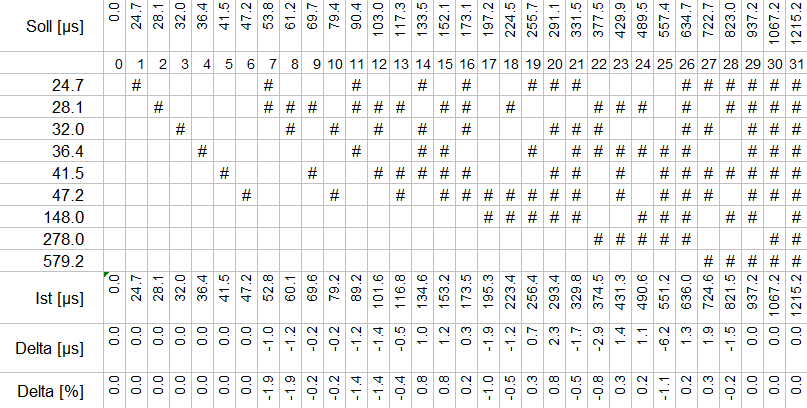

Trotzdem: Ich habe gerade eine kleine Anwendung mit zwei "Kacheln":
2 x 32x16 = 32 x 32 mit 1/16 Scan (HUB08), siehe
Beitrag "verschiedene LED-Controller mit STM32 ansteuern"
Warum ich das hier schreibe? Es geht mir um gleichmäßige
Helligkeitsstufen. Ich setze erstmal 9 Timeslots um und kann dann 32
also 5 Bit "echte" (logarithmische) Helligleitsstufen.
Im Bild:
* Spalten = Helligleitsstufen,
* Zeilen  = Zeitschlitze
> Pixel mit 24Bit):
Ich blicke da auf die Schnelle nicht durch. Wie hast Du das mit den
Helligleitsstufen gemacht?
Wie das bei "Linsn" geht, würde mich auch interessieren.
Ich habe maximal 2% Abweichung von der logarithmischen Stufung. Aber ich
bin sicher, ich brauche drei getrennte Lookup-Tabellen: Eine pro Farbe.
Blau ist bei mir am dunkelsten.
von nosilent (Gast)
nosilent schrieb:
> BAM ist sowas wie PWM
… hat also nix mit dem Dynamic Efficiency Batch Acquisition Mode zu tun:
https://my.st.com/public/STe2ecommunities/mcu/Lists/cortex_mx_stm32/Flat.aspx?RootFolder=%2fpublic%2fSTe2ecommunities%2fmcu%2fLists%2fcortex_mx_stm32%2fWher%20is%20AN4514
@nosilent, cooler Link, danke:
http://www.artisticlicence.com/WebSiteMaster/App%20Notes/appnote011.pdf
Die Tabelle auf Seite 8 (Bit Angle Modulation) beschreibt gut, was ich
meine, nur dass "Stretched by" bei mir keine 2er-Potenzen sind, um
kleinere Stufen (24.7, 28.1, 32.0, …) für die dunklen Werte zu haben,
ohne unnötig viele "Bit-Positionen" (=Zeitschlitze) zu benötigen,
siehe Zeitschlitze.PNG. ^^
Bei Linsn sind die "Stretched by"-Werte bestimmt auf 2er-Potenzen
festgelegt, oder?
Genau
> festgelegt, oder?
Kann ich nicht sagen, hab mir das noch nicht ganz genau angesehen. Sie
machen das aber wohl eher über eine Lookup-Tabelle, also ja. Zuerst
viele Stufen und dann auf die 8 Bit je Farbe adaptieren.

In der Linsn SW kann man die Anordnung der LEDs in einem Pixelmodul und
die Anordnung der Receiver konfigurieren. Vielleicht erhält man da
Erkenntnisse.

Das ist durchaus möglich, "mein Chinese" hat mir den Controller in
LED-Studio genau auf die Dimensionen meiner Anzeige konfiguriert, habe
ich gesehen. Allerdings läuft LED-Studio bei mir zuhause unter WIn 7
derart grottig (und die üble Oberfläche tut ihr Übriges hinzu), dass ich
mich frage, die der das wohl gemacht hat. Ich bin trotz ausführlichen
Studiums der Bedienungsanleitung und Kenntnis aller Passwort-Tricks
("linsn", "8888", "168") nie selber bis dahun vorgedrungen. Ist aber im
Moment auch nicht wichtig, ich muss Daten Senden, nicht das Teil
konfigurieren.

> Kann es sein, dass man die Receiver noch konfigurieren muss bzw. dass
> sie die Konfiguration aus den Daten bekommen? Also an welchem
> HUB75-Anschluss wieviele Kacheln mit welchem Scan (1/4, 1/8, 1/16, ...)
> hängen?
Ich glaube eher, dass die gesondert gesendet werden. Immerhin gibt es in
der Linsn SW auch den Punkt Send to receiver und save on receiver.

Durchaus, man kann die Gamma-Kurve ja einstellen.
Das System hat ja auch noch eine Pixelkorrektur, die wird wahrscheinlich
nach der Lookup-Tabelle angewendet auf die >8 Bit ("Stretch
-by-werte") Werte.

Die '8192 RGB LEDs (each 24Bit RGB brightness) with one STM32' von
nosilent^^ finde ich spontan erstmal schlanker.
