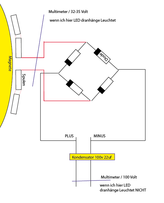

Hallöchen zusammen, Ich suche eine Methode, Energie 3-5 Sekunden lang zu speichern, 11,1 Volt mit 2300mah sind die Werte die ich brauche, es könnten aber auch 10 Volt oder sogar nur 9 sein, die ich irgendwie Speichern muss und dies aber 2-3 Sekunden lang. d.h. hinten mit einem Windrad rein,das 11,1 Volt hergibt. Vorne mit einem 11,1 Volt dann gleichzeitig raus, so eine Art Buffer, wie könnte man dies Realisieren... aber keine Batterie Bitte...Autobatterie oder ein Motorradbatterie... sg

Freddy Prünster schrieb: > 11,1 Volt mit 2300mah Wie groß ist dein Strom - also Spitzenwert und Mittelwert im Betrieb? Gruß
hm, spulen Ausgang gemessen, ohne zwischen Technik, beim 26-32 Volt wenn ich einen Gleichrichter dranhänge mit den Dioden Formation, dann hab ich 101 - 109 Volt wenn ich da ein LED dranhänge dann fällt der Strom auf 10V mit den Dioden und einem CAP von 22f und 100v die LED läuchten Wunderbar. aber es ist noch zuwenig für die 11,1 und 2300mah wie soll ich vorgehen? lg
Freddy Prünster schrieb: > hm, > beim 26-32 Volt > mit den Dioden Formation, dann > hab ich 101 - 109 Volt > dann fällt der Strom auf 10V > 22f und 100v > die LED läuchten Wunderbar. > zuwenig für die 11,1 und 2300mah hm, Bahnhof?
das Windkraftrad bringt mir 26-32V direkt an den Spulen gehängt. sobald ich da was dranhänge verschwindet die Volt Anzahl ins bodenlose, darum hab ich dies mit den Dioden (Gleichrichter) und dem Kondensator so gemacht...dass ich 100V rausbekomme, erst dann leuchtet eine LED. aber das ist zuwenig, wie kann ich dies hochskallieren?
Magst du uns mal eine kurze Skizze von deinem Schaltplan zur Verfügung stellen? :) Achja - ich hatte nach dem Strom gefragt, nicht nach den anliegenden Spannungen (aber danke für die Info..) Gruß

nun ja, es wurde 23 mal mein plan runtergeladen, wie könnte man den strom auf die 11.1 volt und 2300mah stabilisieren wobei bischen zu buffern 3-5 sekunden würden reichen sg

ich habe inzwischen rausbekommen, ich muss 11,1 Volt mit 2,6 Ampere produzieren können um mein Vorhaben zu bewerkstelligen, nun habt ihr eine Idee wie ich dies machen soll? über ein ALK, dann zu einem Trafo? SG
Freddy Prünster schrieb: > hier mein werk bisher Ganz normaler Brücken-Gleich-riecht-er und die Led leuchtet nur auf der AC-Seite? Power-Led mit mehreren hundert Watt, oder Windgenerator aus dem Kindergarten? Freddy Prünster schrieb: > ich muss 11,1 Volt mit 2,6 Ampere produzieren können > um mein Vorhaben zu bewerkstelligen, Welches Vorhaben? Wir alle haben viel vor! Freddy Prünster schrieb: > über ein ALK, dann zu einem Trafo? Was ist ein ALK? Und dann über einen Trafo? Hast Du überhaupt eine Ahnung, was Du schreibst, oder? Einfache Übung: Windgenerator - Gleichrichter - Laderegler - Akku Funktioniert auch hoch oben in den Bergen! Freddy Prünster schrieb: > eines Tages als ich aus den Fenster schaute viel mir auf das Windrad vom > sohn dreht sich eigendlich ständig, Ja, meines auch und da spürst Du oft nur einen Lufthauch, Äste bewegen sich nicht, aber es dreht sich, wenn auch ohne jede Leistung! Was Du uns da vorgibst, ist ein Rätsel! Schönen Gruß und nicht böse sein, aber wer soll sich da ein Bild machen? Mani

Also ich bin mir nicht sicher ob du wirklich weißt was du willst. Aber ich stelle hier mal folgende Milchmännchenrechnung an: Du willst für 3 Sekunden, 2.6A bei einer Spannung von 11.1V zur Verfügung stellen. Rein Energiemässig sind das: 11.1V * 2.6A = 28.8 Watt 28.8W * 3s = 86.4 Ws Also um eine Energie von 86.4Ws zu speichern könnt man z.B. Goldcaps nehmen (http://de.wikipedia.org/wiki/Superkondensator) Allerdings haben diese ähnlich wie Batterien eine max. Anzahl an Ladezyklen (obwohl diese im Bereich von 10^5 bis 10^6 liegen). Sind jedoch im Gegensatz zu Bleibatterien nicht temperaturempfindlich. Wieder zum rechnen: 90Ws = 90 V*A*s 1 F = 1As somit: 90 V*A*s = 90 V*F Wenn du also 90V zur Verfügung hast könntest du mit diesen einen Kondensator mit 1F aufladen. Ist dieser vollständig geladen hat er die von dir gewünschte Energiemenge. Wenn du dann aus den 90V über einen DC-DC Wandler die von dir gewünschten 11.1V erzeugst bist du schon fast am Ziel. Du wirst aber nie die komplette Energie aus dem Kondensator verbrauchen können, da die Spannung am Kondensator während des Entladens absinkt. Siehe Entladefunktion eines Kondensators (RC Glied. R währe hier deine Last): http://de.wikipedia.org/wiki/RC-Glied#Entladevorgang D.h. du müsstest den Kondensator überdimensionieren. 90V bei 1F ist aber schon relativ heftig. Mit GoldCaps aber zum hinbekommen. Wenn du z.B. 6 Stück von diesen BRUMMERN hier (16V / 58F) hintereinander schaltest kommst du auf 96V: http://at.rs-online.com/web/p/doppelschicht-kondensatoren/7690243/ Die Kondensatoren müsstest du dann alle 6 in Reihe schalten um auf die 96V zu kommen. Die Kapaziät von Kondensatoren in Reihenschaltung berechnet sich mit (http://www.elektronik-kompendium.de/sites/slt/1006081.htm): Cges = 1 / (1/C1 + 1/C2 + ...) Wir haben 6 mal den gleichen Wert. Also: Cges = 1 / (6/58) = 58 / 6 = 9.66 Benötigt würden 1F. Du bist also im grünen Bereich :) Ein so ein Teil kommt dir aber auf 150 Euro d.h. bei 6 Stück (oder 7 zur Sicherheit) bist du bei 900 (1050) Euro ... Mahlzeit. Ich würd mir überlegen ob ich auf der schönen Almhütte das iPad überhaupt brauch oder nicht doch lieber Murmeltiere jagen geh :)
Einfache Suche auf google "Supercap" http://www.capcomp.de/ultracaps/nesscap-module/125v-62f.html "In Reihe geschaltete 5 Module treiben ganze Straßenbahnzüge über mehre Hundert Meter ohne Oberleitung an." Aber zwei von diese wären vielleicht doch passender: http://www.capcomp.de/ultracaps/nesscap-module/48v.html Aber das ist jetzt natürlich alles auf 100V ausgelegt. Man müsste natürlich zuerst mal echt die Parameter von dem Windrad ermitteln. Und warum die Diode bei den 100V DC nicht leuchtet, leuchtet mir eigentlich nicht ein. Kommt halt drauf an wie du die dran gehängt hast (Vorwiderstand, Polung, etc.)
