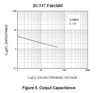

Diese CLAPP-Schaltung hat den Vorteil, dass keine Miller-Kapazität auftaucht, denn es gibt kein HF-Signal am Kollektor. Deshalb hätte die Verwendung eines NF-Transistors kein riesigen Nachteile. Parasitäre Schwingungen sind mit dem BF241 eher unwahrscheinlich, weil der Schwingungseinsatz über die die Verstärkung des Transistors eingestellt wird. BF241 von Philips: Ft ~ 150 MHz Ccb ~ 0,34 pF BF241 von CDIL: Ft ~ 470 MHz Ccb max. 0,34 pF BC547: Ft ~ 300 MHz *Ccb ~ 2-5 pF* je nach Arbeitspunkt. Findet eine HF-Spannungsverstärkung statt, erhöhen sich diese 2-5pF entsprechend. Bei Faktor 10 sind es also schon 20pF bis 50pF, je nach Arbeitspunkt bzw. Einstellung der Rückkopplung. Diese Kapazität addiert sich zur Schwingkreiskapazität hinzu, das Ergebnis ist ein starker Einfluss der Rückkopplung auf die Frequenz. Wie zuvor gesagt, die vorgeschlagene Schaltung hat diese Probleme nicht. @ SumSum (MusMus -> Biene fliegt rückwärts) Es war nicht meine Absicht, Dich konfus zu machen. Bau die Schaltung einfach auf wie geplant. Das wird so funktionieren. Gruß, Bernd
