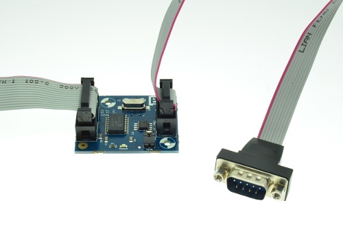

Ich möchte gerne mit meinem Raspberry Pi CAN Daten von einem Long range
term Radar auslesen. Hierfür hab ich folgendes modul mit mcp2515
gekauft:
http://wiki.gnublin.org/index.php/MCP2515_CAN#RaspberryPi
Die Konfiguration habe ich auch wie im link Beschrieben befolgt, jedoch
habe ich nicht die erwünschten Ergebnisse.
Mein CAN Bus läuft mit 500kb/s. Ist auch die richtige Baudrate. Ich
bekomme zwar meine Daten jedoch sieht es ganz komisch aus. Ich erhalte
an einigen Zeilen die ERRORFRAME Meldung mit rx buffer overflow. Was
weiterhin mich stört sind die Null Zeilen die ich erhalte.

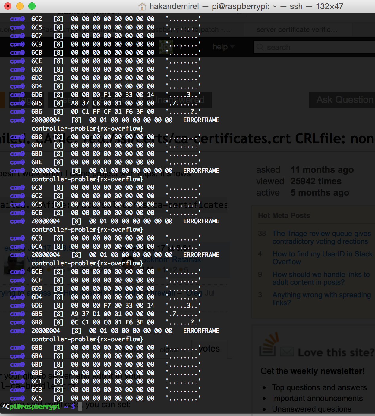

Als beispiel ein paar daten vom Candump:
 candump -ta -d -e any,0:0,#FFFFFFFF
 (125.351573)  can0     15004  [2] 00 00
 (126.193767)  can0    400060  [4] FF FF 00 00
 (126.194163)  can0    600060  [4] FF FF 00 00
 (126.194469)  can0  20000004  [8] 00 01 00 00 00 00 00 00   ERRORFRAME
        controller-problem{rx-overflow}
 (126.194743)  can0    E00060  [4] FF FF 00 00
 (126.195018)  can0   1200060  [4] FF FF 00 00
 (126.195323)  can0   1800060  [4] FF FF 00 00
 (126.195567)  can0  20000004  [8] 00 01 00 00 00 00 00 00   ERRORFRAME
 (126.195842)  can0      5067  [6] 01 00 00 00 00 00
 (126.196086)  can0   1A00060  [4] FF FF 00 00
 (126.196361)  can0  20000004  [8] 00 01 00 00 00 00 00 00   ERRORFRAME
 (126.196635)  can0    200060  [4] FF FF 00 00
 (126.196818)  can0      D067  [6] 01 00 00 00 00 00
 (126.197093)  can0      F066  [6] 01 00 00 00 00 00
 (126.197337)  can0  20000004  [8] 00 01 00 00 00 00 00 00   ERRORFRAME
 (126.197673)  can0      7067  [6] 01 00 00 00 00 00
 (126.197978)  can0      B067  [6] 01 00 00 00 00 00
 (126.198253)  can0     19066  [6] 01 00 00 00 00 00
 (126.198558)  can0     1B066  [6] 01 00 00 00 00 00
 (126.198894)  can0     11066  [6] 01 00 00 00 00 00
 (126.199168)  can0      3067  [6] 01 00 00 00 00 00
 (126.199443)  can0  20000004  [8] 00 01 00 00 00 00 00 00   ERRORFRAME
 (126.199718)  can0     17066  [6] 01 00 00 00 00 00
 (126.199931)  can0     1D066  [6] 01 00 00 00 00 00
 (126.200328)  can0     1F066  [6] 01 00 00 00 00 00
^C$

Rx Overflow ist, wenn du die receive buffer des MCP nicht schnell genug
leerst.
Benutzt der Treiber Interrupts, oder wird gepollt?
Falls letzteres, ist das schon dein Problem.

Also bei nem 500k can sollte man selbst mit nem 2515 noch alle frames
kriegen.
Klar ist das mit dem SPI ein ziemlicher Flaschenhals, aber der rpi
sollte das doch wohl schaffen..
Klemm mal n oszi dran und schau dir die Latenzen zwischen interrupt und
Reaktion des rpis an. Danach schau was der Treiber macht.
Zur not halt ein eigener Treiber. Ist eh cool wenn man weiß wie das
geht.
Ich denke nicht, dass man das Problem sofort mit ner Hardwareschlacht
lösen muss.
Als allerletzte Notlösung: vielleicht kannst du den Sender drosseln?

von Hakan D. (Firma: KIT) (ise1989)
Hi, nochmals ich
Leider bekomme ich die rx-overflow Meldung weiterhin.
Das Letzte mal hab ich ein anderes Can-bus Anschluss genommen gehabt
(siehe Bild).
Sehr komisch das eigentlich Beide Can-Anschlüsse unterschiedliche Sachen
rausgeben.
Ich habe nun auch den PICAN
http://skpang.co.uk/catalog/pican-canbus-board-for-raspberry-pi-p-1196.html
leider erfolglos bekomme ich auch hier die selbe Fehlermeldung
rx-overflow
Ist es wirklich sinnvoll den BeagleBone Black zu nehmen?
Wenn ja wie lange dauert es mich da einzuarbeiten? Ich habe gelesen,
dass Ubuntu läuft.. Gibt es gute Anleitungen hierzu mit dem Can Bus?
