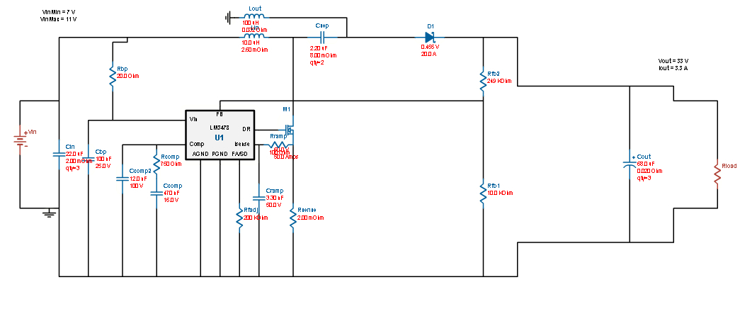

ich hab mal in der ti.com Workbench einen Step-Up Wandler simuliert. Ue
7-11V , Ua ~33V 3A), also ~ 100W. Ich erwartete einen Boostconverter.
Statt dessen gibbs vier Vorschlaege mit Sepic, und jetzt kommts: drei
mit separaten Induktivitaeten, einen mit gekoppelten Spulen. Die
Wirkungsgrade sind alle aehnlich.
Der Sepic ist Neuland fuer mich, Boost hab ich halbwegs ;-) im Griff.
Einen 20W-Wandler hab ich schon verbrochen, funktioniert genial.
Nach meiner Recherche gehoehren die beiden Spulen doch zusammen?
Gibbs was deutsprachiges zu Internas vom Sepic? Bin u50 ...
LM723
Anhang: mein 20W-Step-up
von Helmut S. (helmuts)
Das ist kein SEPIC-Wandler.
Das ist ein normaler Boost-Wandler halt im Strombegrenzungs-Betrieb und
einer Spannungsbegrenzung für den Leerlauf(keine LED drin).
von LM723 (Gast)
Natüerlich ist das kein SEPIC.
Isses denn so schwer, 9 (neun) Zeilen Text komplett zu lesen(!) und zu
verstehen??
LM723

von Helge A. (besupreme)
Die Schaltung, die du nicht verstehst, wär interessanter.

von Michael R. (Firma: Brainit GmbH) (fisa)
SEPIC gibts mit und ohne gekoppelte Spulen. Die sind nämlich schwierig
aufzutreiben. Hat aber den Nachteil dass die gesamte Energie über den
Koppel-C übertragen werden muss. Kleinleistungs-Sepic habe ich so aber
schon erfolgreich gebaut (Vin=7.4V, Vout = 0..12V einstellbar)
Warum TI hier einen Sepic vorschlägt ist mir ein Rätsel... Linear tut
das nicht. z.B. http://www.linear.com/solutions/5043

von LM723 (Gast)
KA7500 schrieb:
> Was ist dir denn beim SEPIC nicht klar?
Ich war immer der -mittlerweile irrigen- Meinung, dass beim Sepic beide
Induktivitäten auf einem Kern sind.
Danke für del Link zu wiki, da hätte ich selber draufkommen müssen -
schäm
LM723
